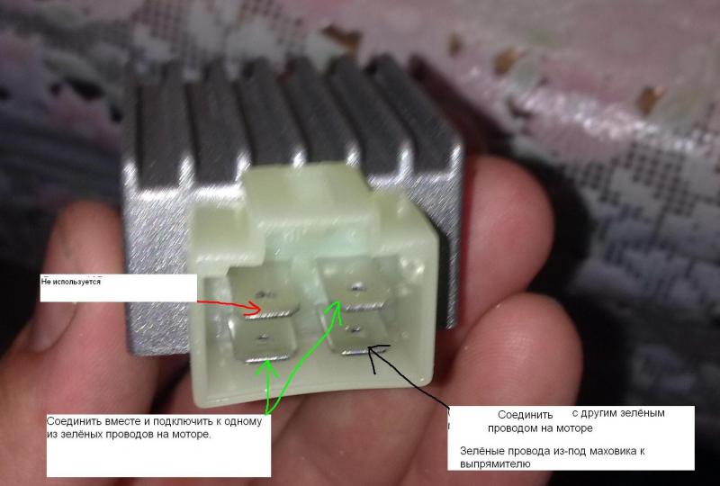

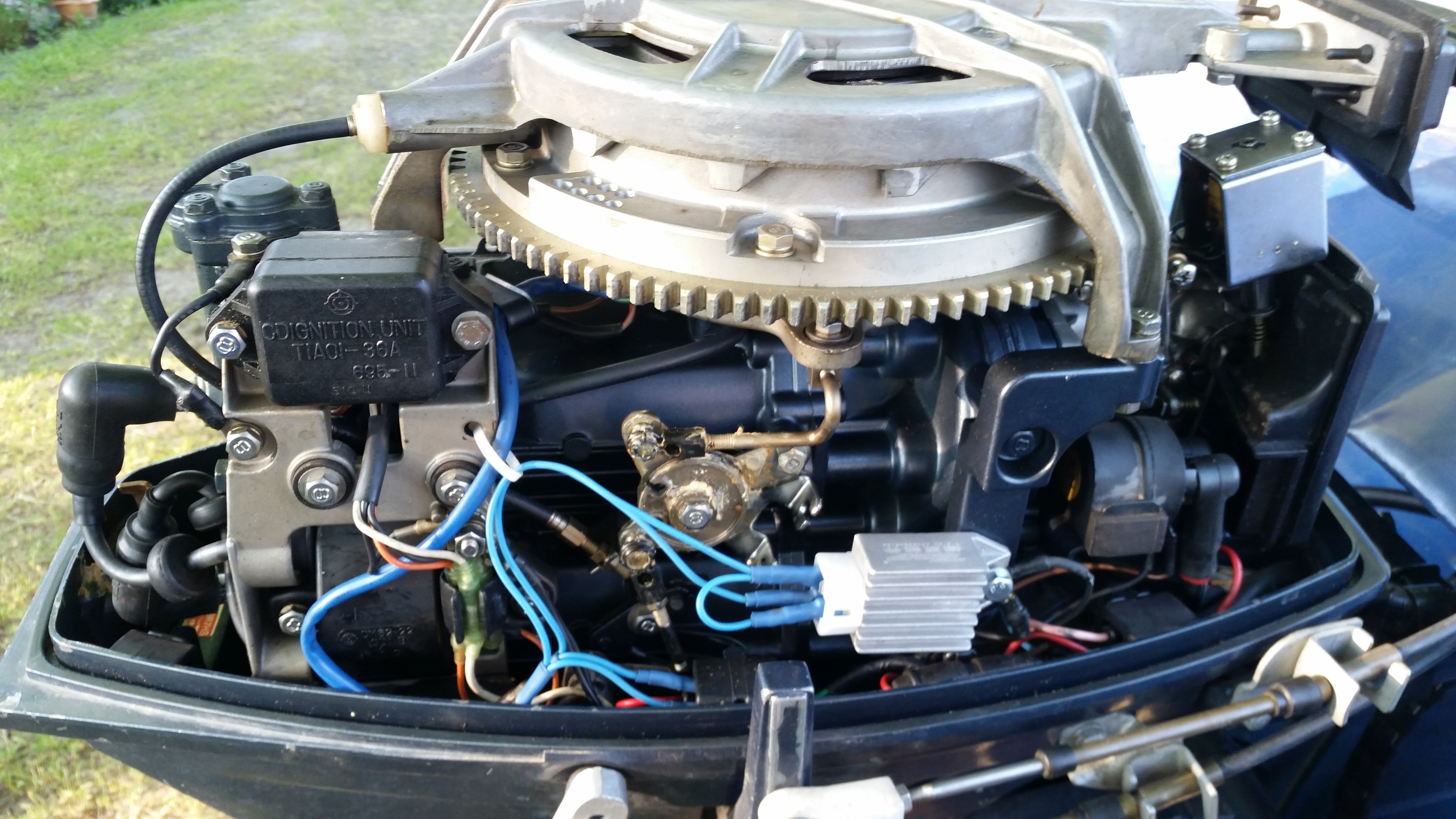

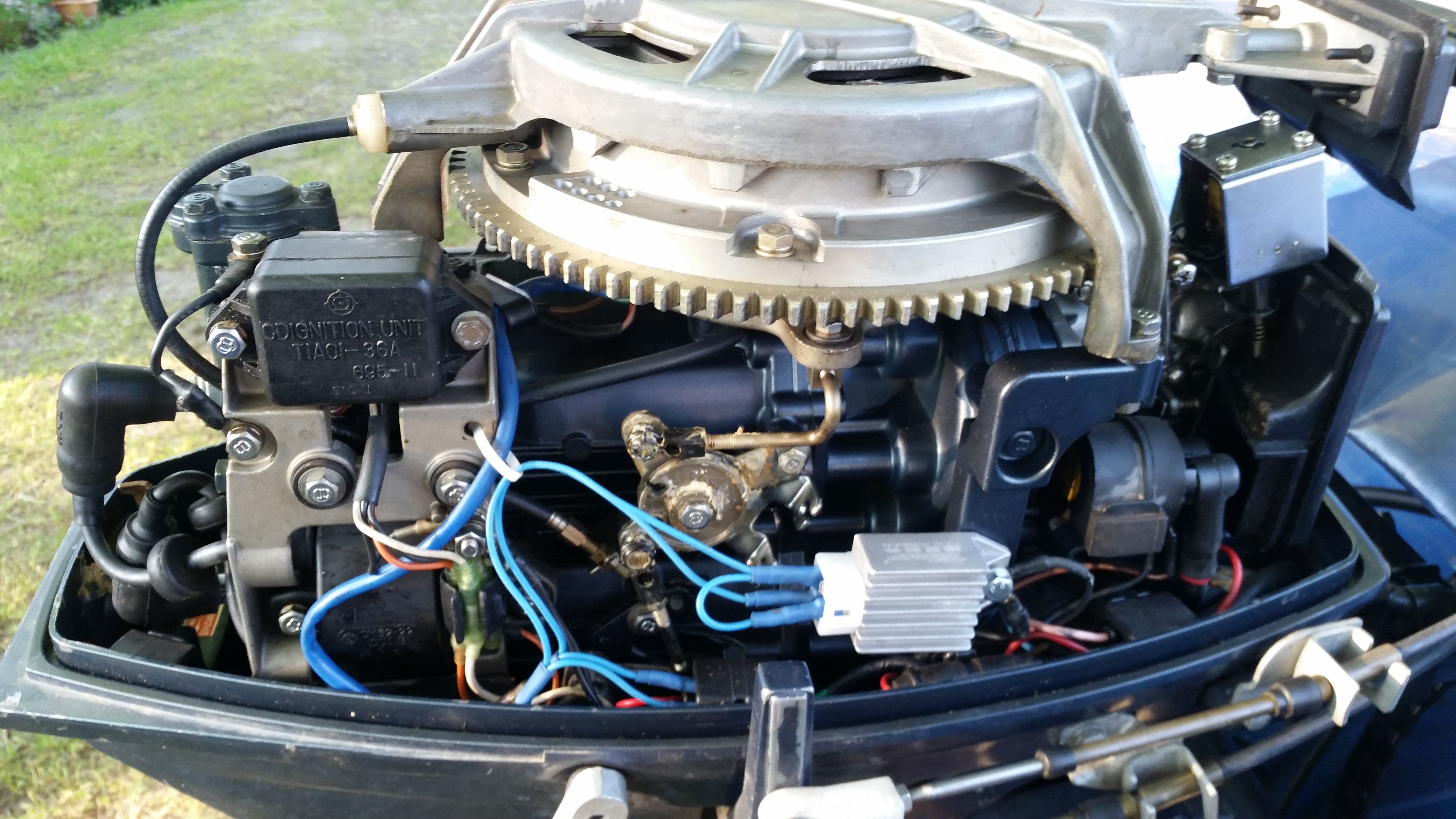

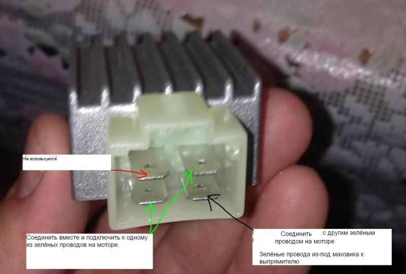

Я установил от скутера регулятор. Все гуд 14v. Стоимость 5$.
4 200
Хорошая штука. Но сначала надо с напряжением разобраться. Ведь для того, чтобы получить на выходе 14, надо на входе иметь больше. А у меня наоборот, не хватает. Проблема с генерацией, а не с потребителями

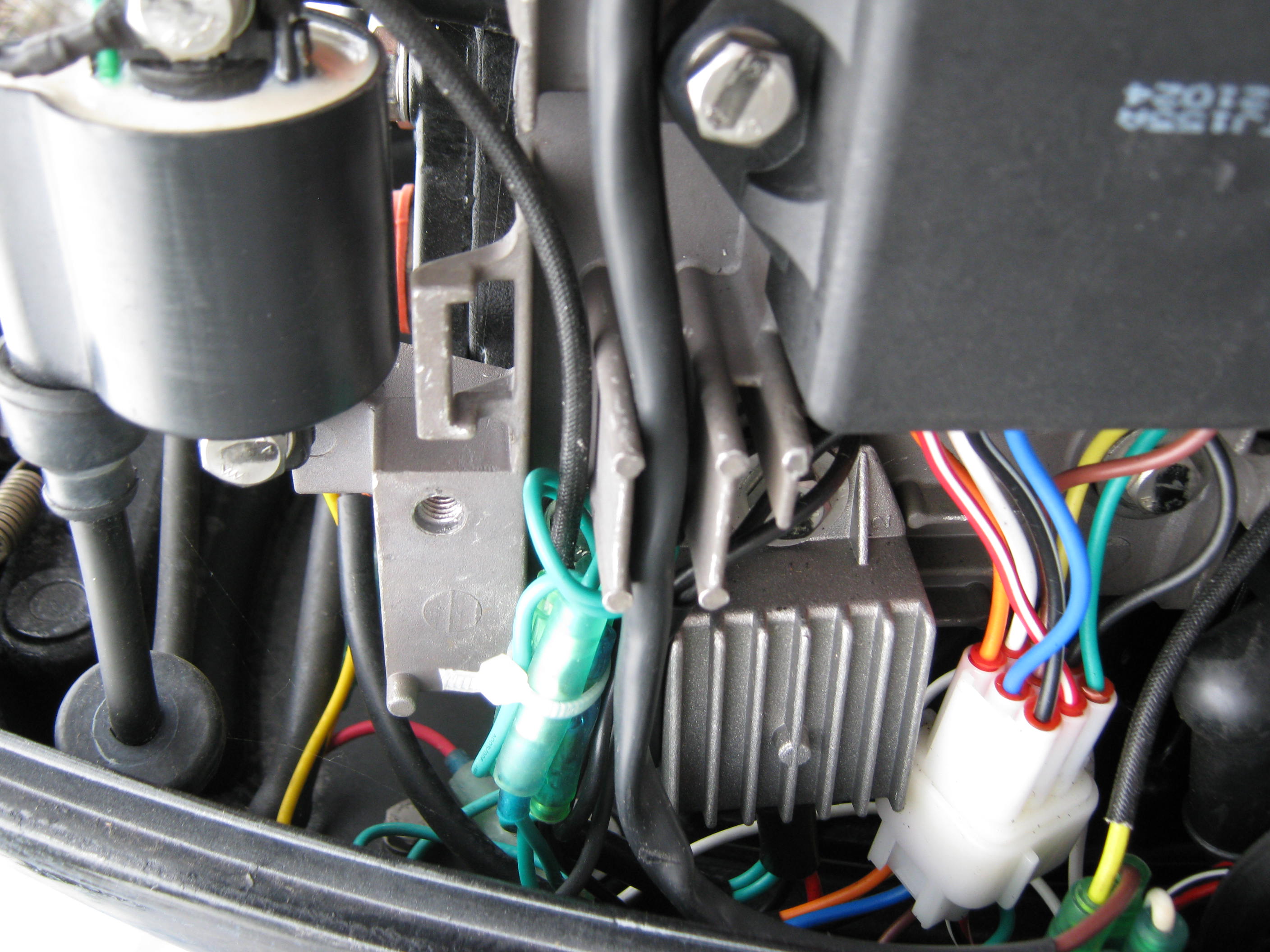

А на ХВСке разве нет реле-регулятора? И если на полных кажет 14.2, то нормальная зарядка. У меня не ХВСка, но её копия, стоит РР и на максимальных кажет так же 14.2В. Вот на фотке, ребристая приблуда-РР.
4 200
Насколько я понимаю, это просто выпрямитель. Напряжение меняется с нагрузкой, роль балласта выполняе аккумулятор. Уже писали не раз.

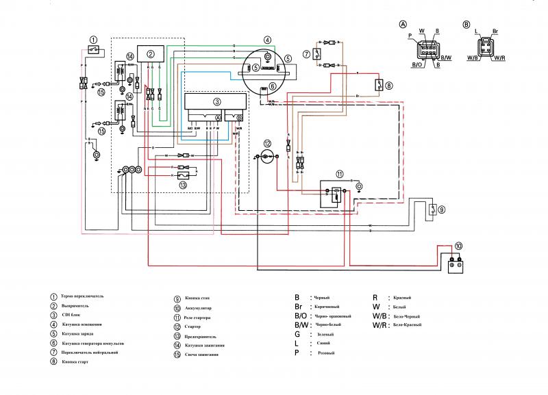

Выпрямитель в порядке. Видимо, что-то с генератором. Тахометр, к тому же, не работает. Примерно предполагаю, что произошло. Но завести на суше не смог, так как с лодки снимать неохота, а подходящего корыта не нашел. Схема Ямы ХВС нормальная у кого-нибудь есть. В интернете нашел только мутные, хрен прочтешь...
4 200
Спасибо. У меня Яма с разъемом, один из зеленых проводов с катушки генератора на выпрямитель имеет ответвление для тахометра. Подозреваю, что он в коротком, причем не в моторе, а уже в лодке или в машинке. Доберусь до лодки, буду вызванивать. Как-то не вериться в "частично сгоревшую" катушку генератора. И тахометр не работает.
