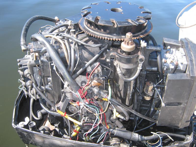

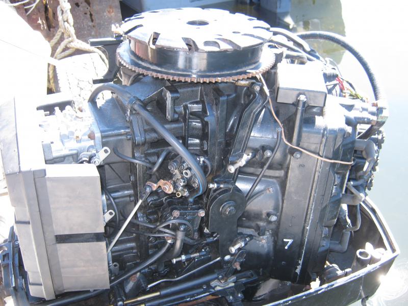

Здравствуйте уважаемые. Подниму старую тему, т.к. ситуация аналогичная. Б/у подвесник Меркури 175HP, карбюратор, V6, год рождения - предположительно 1996. Проблема - не запускается. Стартер двигатель крутит. Вроде как нет искры. Причем я не уверен даже в этом :). Свеча NGK BU8H. Таких свечей в глаза никогда не видел, где там проскакивает искра??? Откуда начинать проверки, и что проверять?
Исчезать как ТС не буду. Всем заранее спасибо.

Обычная форкамерная свеча, для двигателя с дефлекторной продувкой! Попробуйте выкрутить две верхние свечи и "цвиркнете" бензином со шприца (без фанатизма), закрутите свечи и заводите, должен схватить...Если родной командер то там своя технология заводки, мотор скорее всего не 96г, а 76г. но надо посмотреть, фото выложите...

Re:
Свечи выкручивали, были мокрые, значит топливо в цилиндры подавалось.

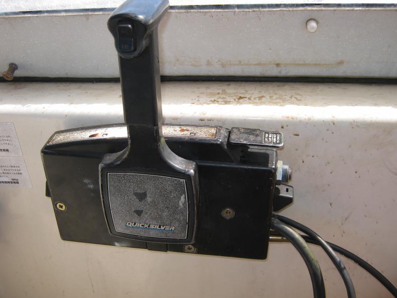

Что такое командер? Если Вы имеете ввиду дистанционное управление, то тогда да, он родной. Что за технология?
Сегодня постараюсь отфотать двиг и дистанцию.
p.s. Вот и фото

Всем спасибо, с технологией запуска разобрались (перевел мануал), искру нашли, движок запустили! Вся загвоздка была в выключенном тумблере на дистанционке (командере).
