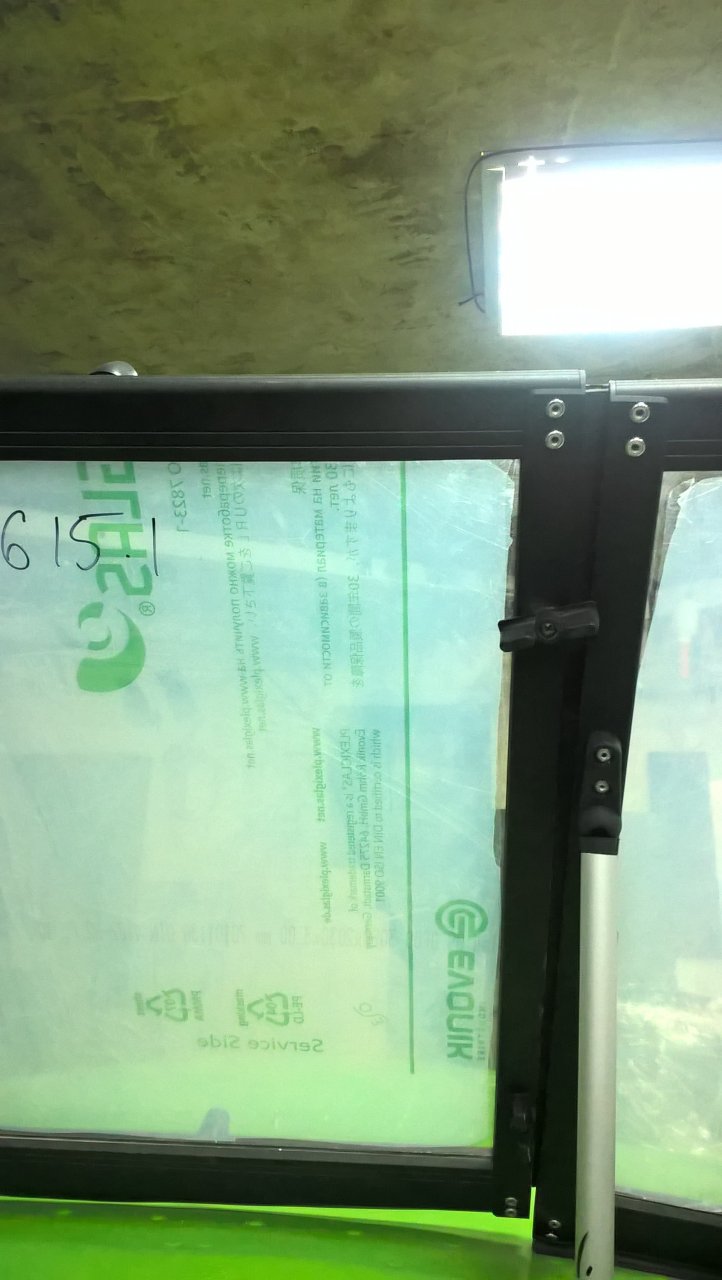

Дмитрий, добрый день! на синей лодке стекло от лодка 44? Нормально оно встает?
карась
02.11.2013
506
212
Тюмень
Бигимотиха
стоит в углу
Стекло от Лодки 44. Поставил их 3 шт, но сам так и не понял - толи у меня руки кривые, то ли у них лекало... В общем калитка косо встает. В двух случаях просил парней изготовить другие, "ромбические" калитки, надо отдать им должное не послали, выслушали и прислали другие за свой счет :) В третьем как то кувалдочкой подлечилось. В целом стекло хорошее.

У меня та же проблема была с установкой их стекла, но более дешевого, на другой лодке. Скорее всего все корпуса разные, и это причина.

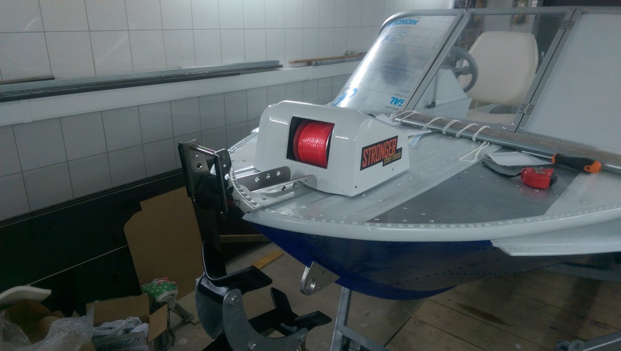

Роульс от Стронждера не стоило-ли дальше выдвинуть? У меня вылет побольше, но иногда все равно удар по килю якорем получаю, хотя тут якорь с удлинителем-утяжелителем.
Все проверено, ударов нет. Якорь стоит "Штокер"

Якорная лебедка удобная штука, стоит ставить?
карась
02.11.2013
506
212
Тюмень
Бигимотиха
стоит в углу
2 112
Спасибо! :drinks:
Я видел их на МТЛ, на фото понравились, хотел услышать как они на ощупь, фото оч часто обманчивы. :pardon:
