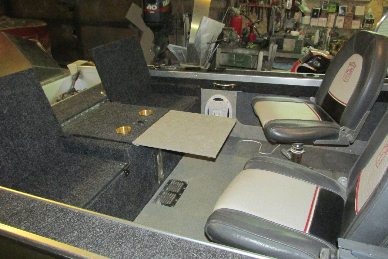

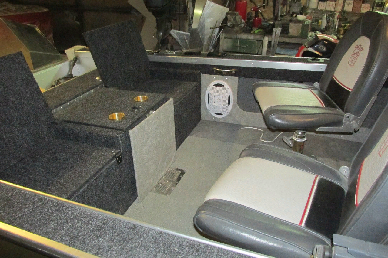

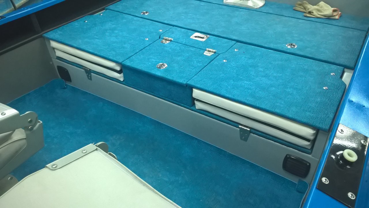

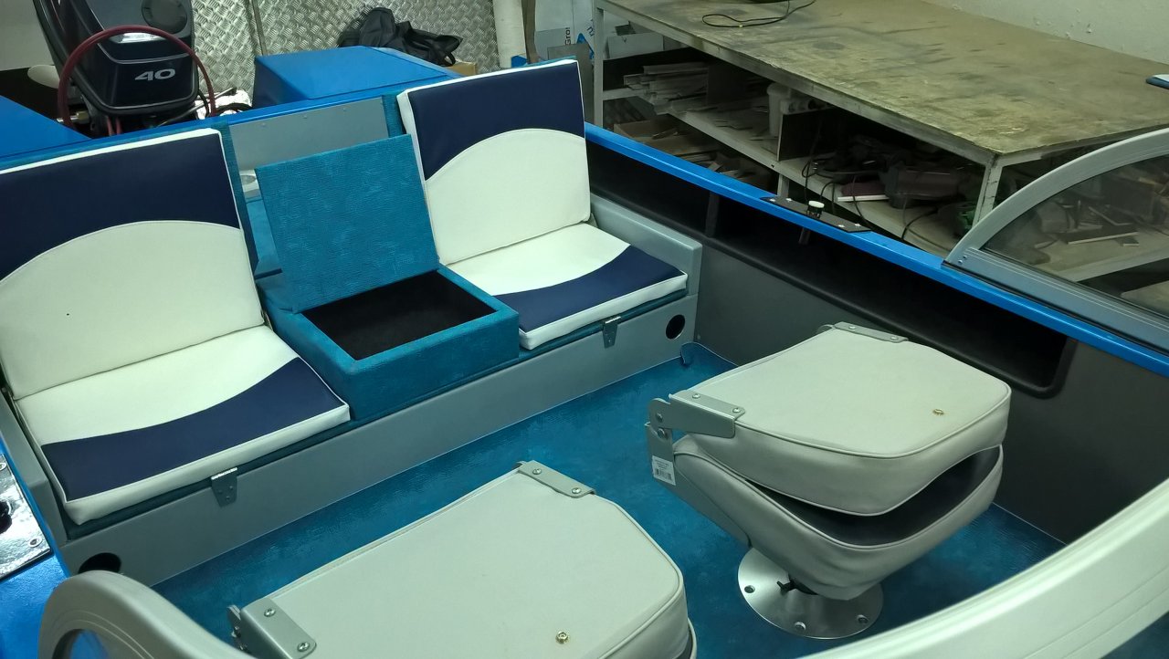

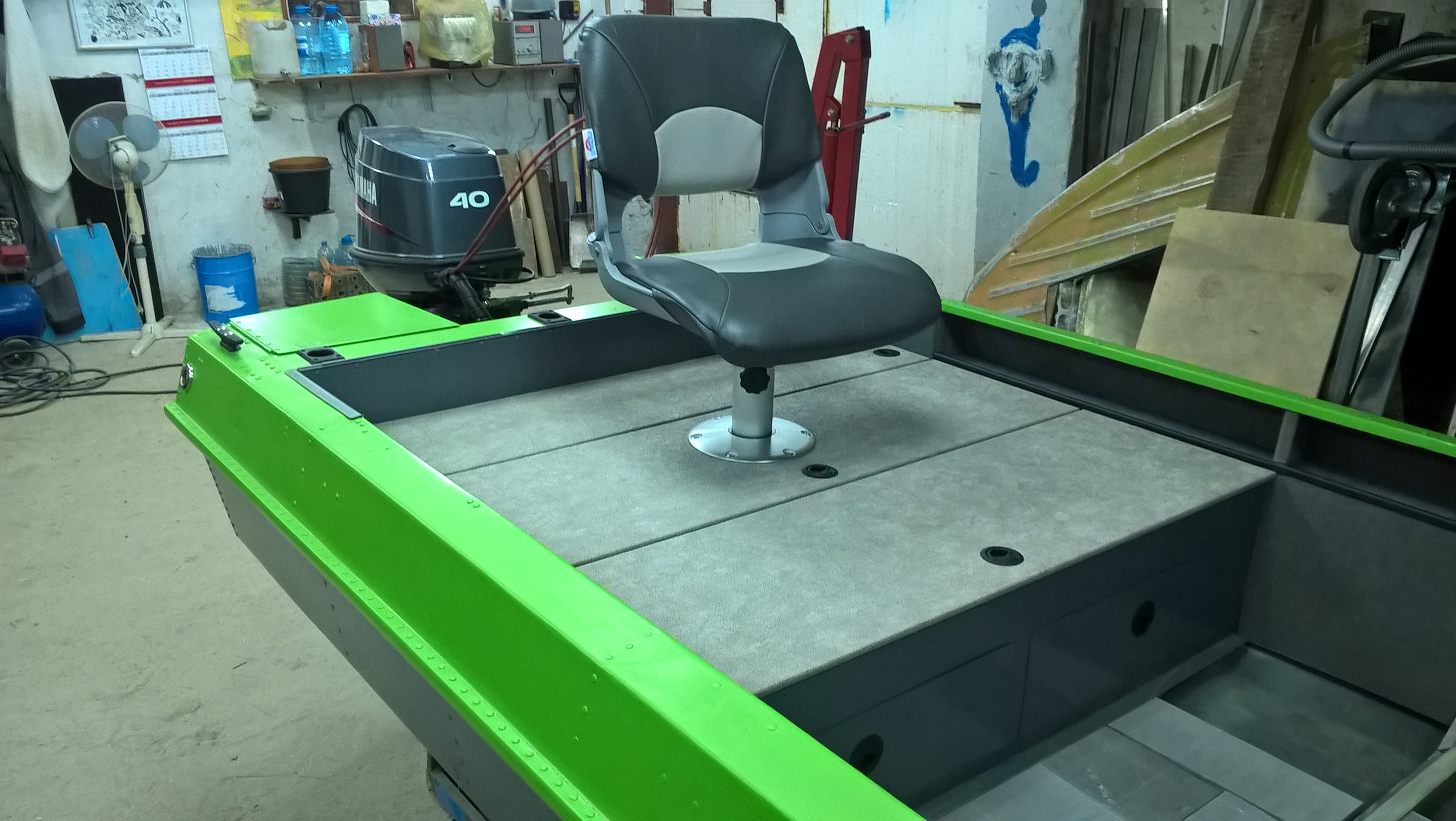

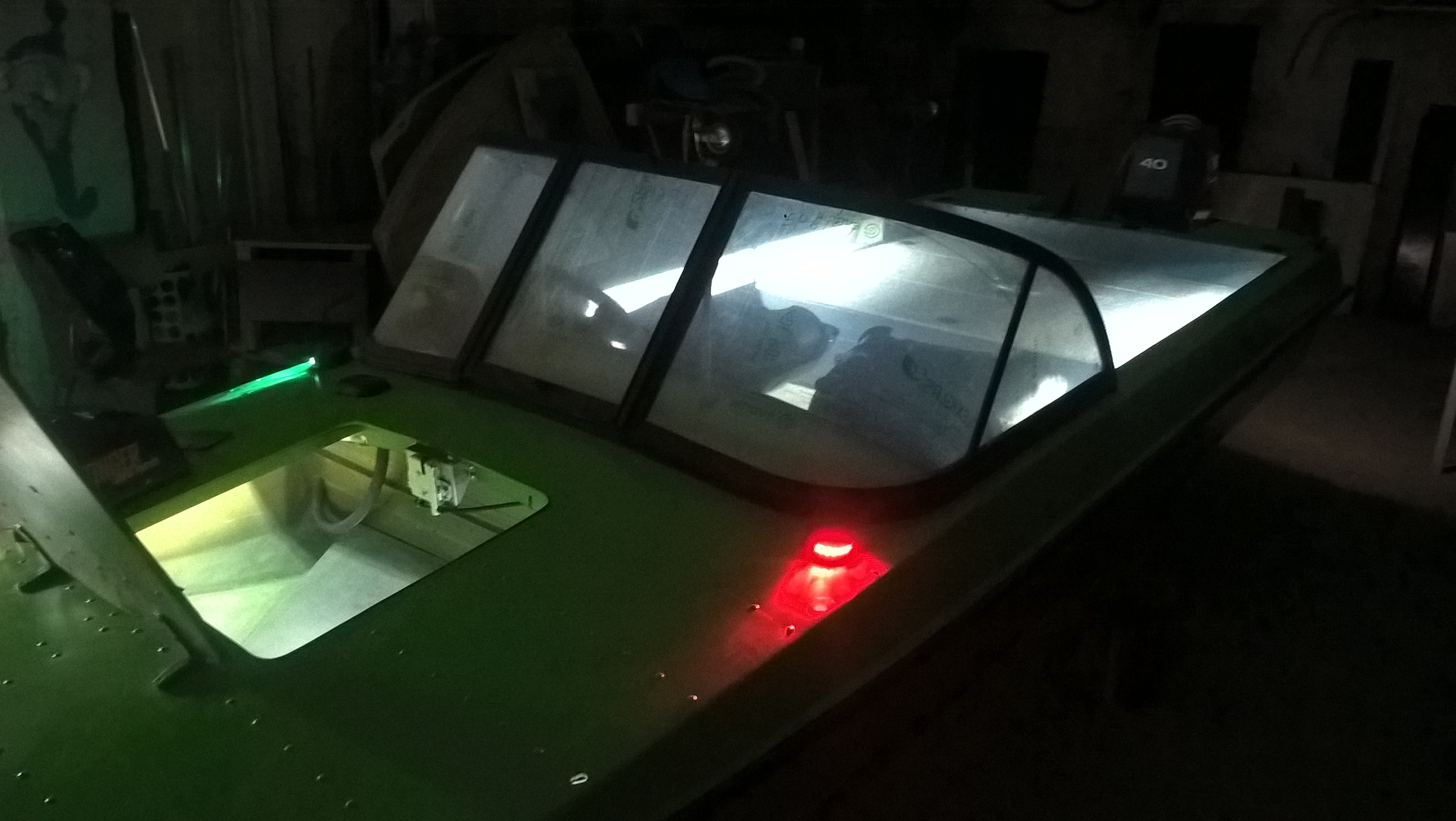

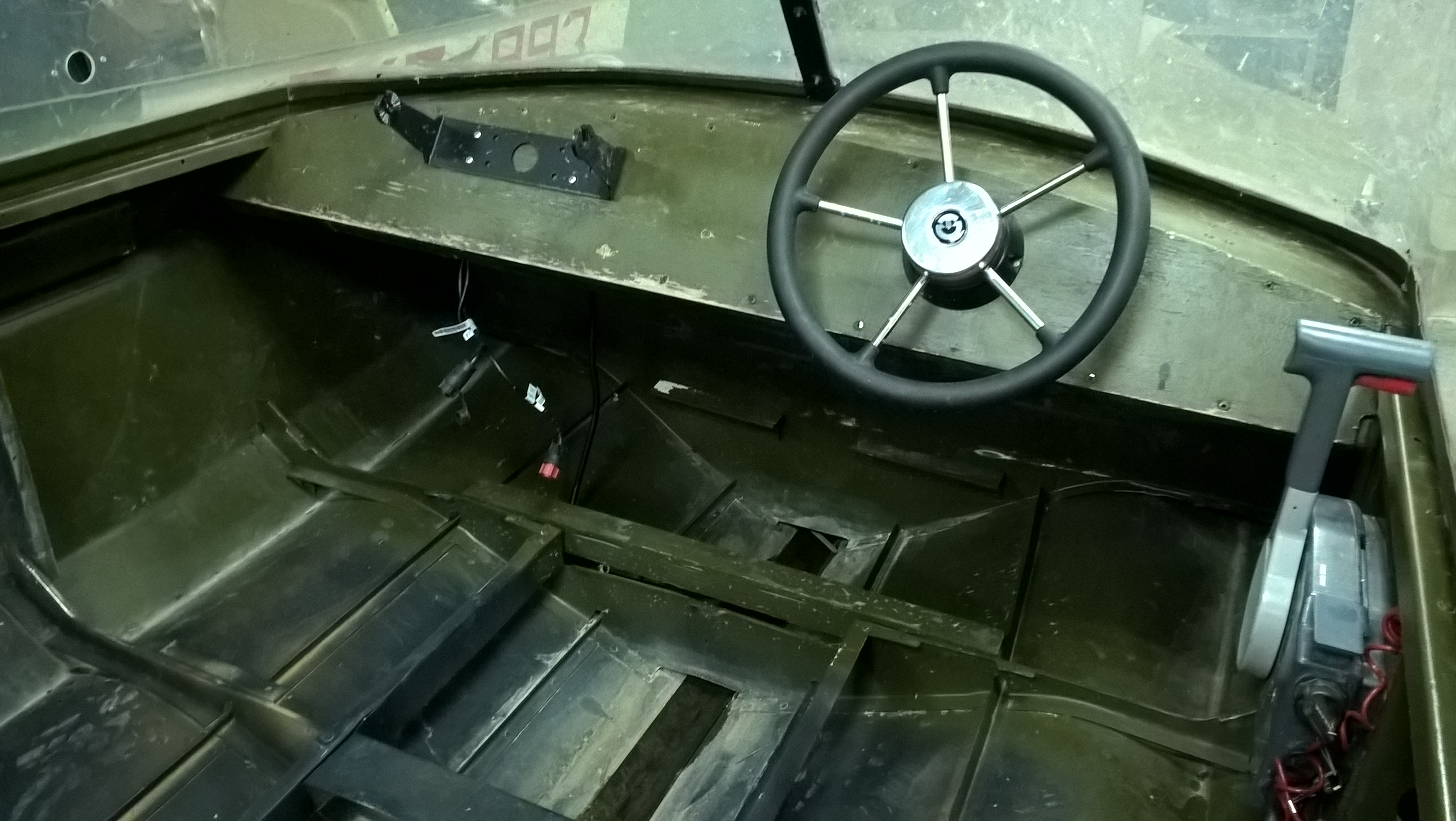

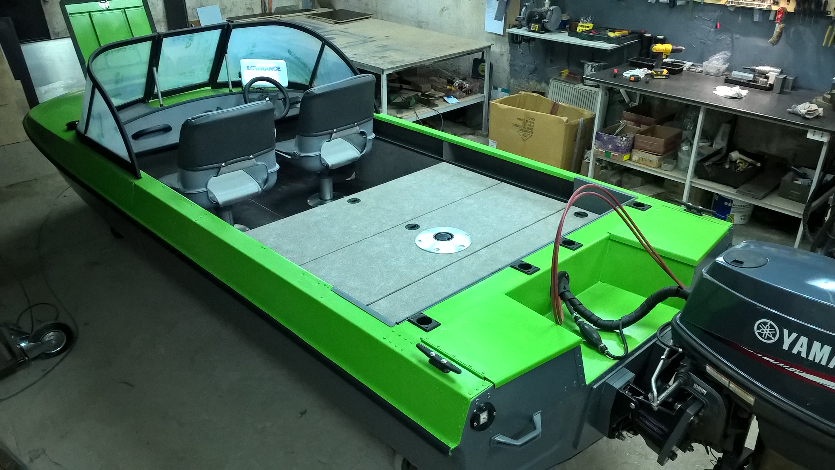

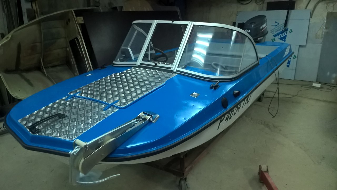

Делал тут недавно Трибяшечку. Писать много не буду, выложу фотки. Если что интересно - буду рад ответить, критика приветствуется!
151093
карась
02.11.2013
506
212
Тюмень
Бигимотиха
стоит в углу

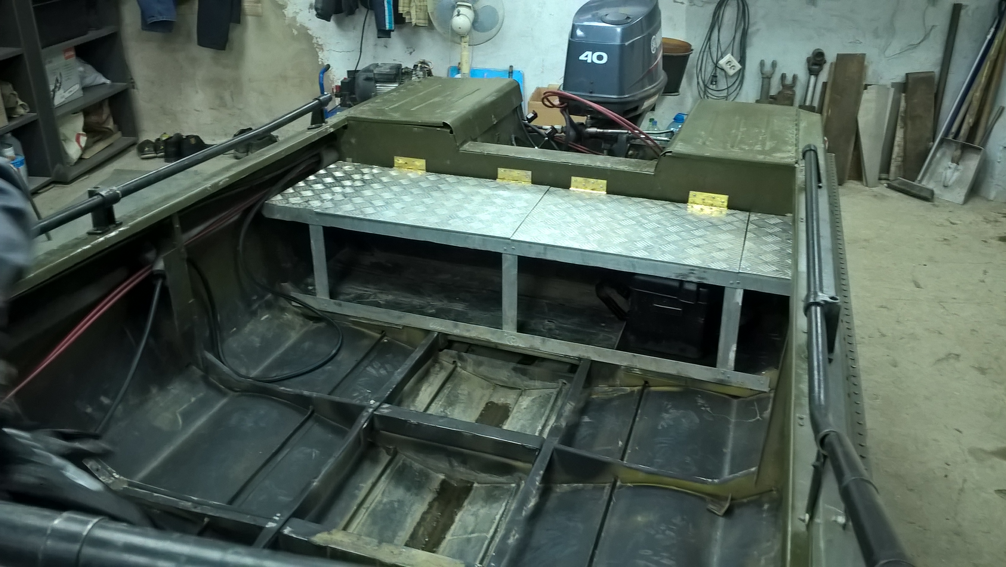

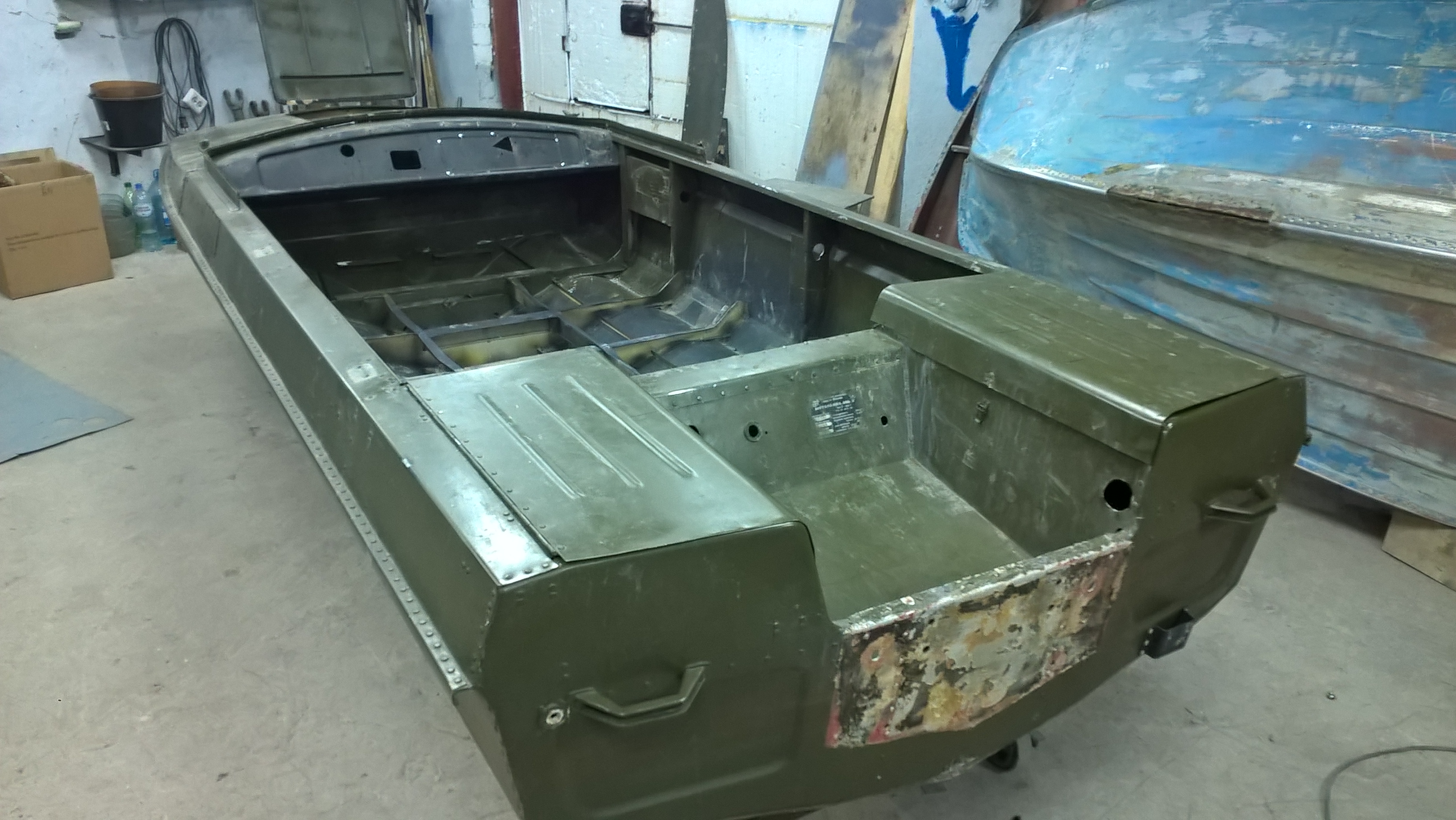

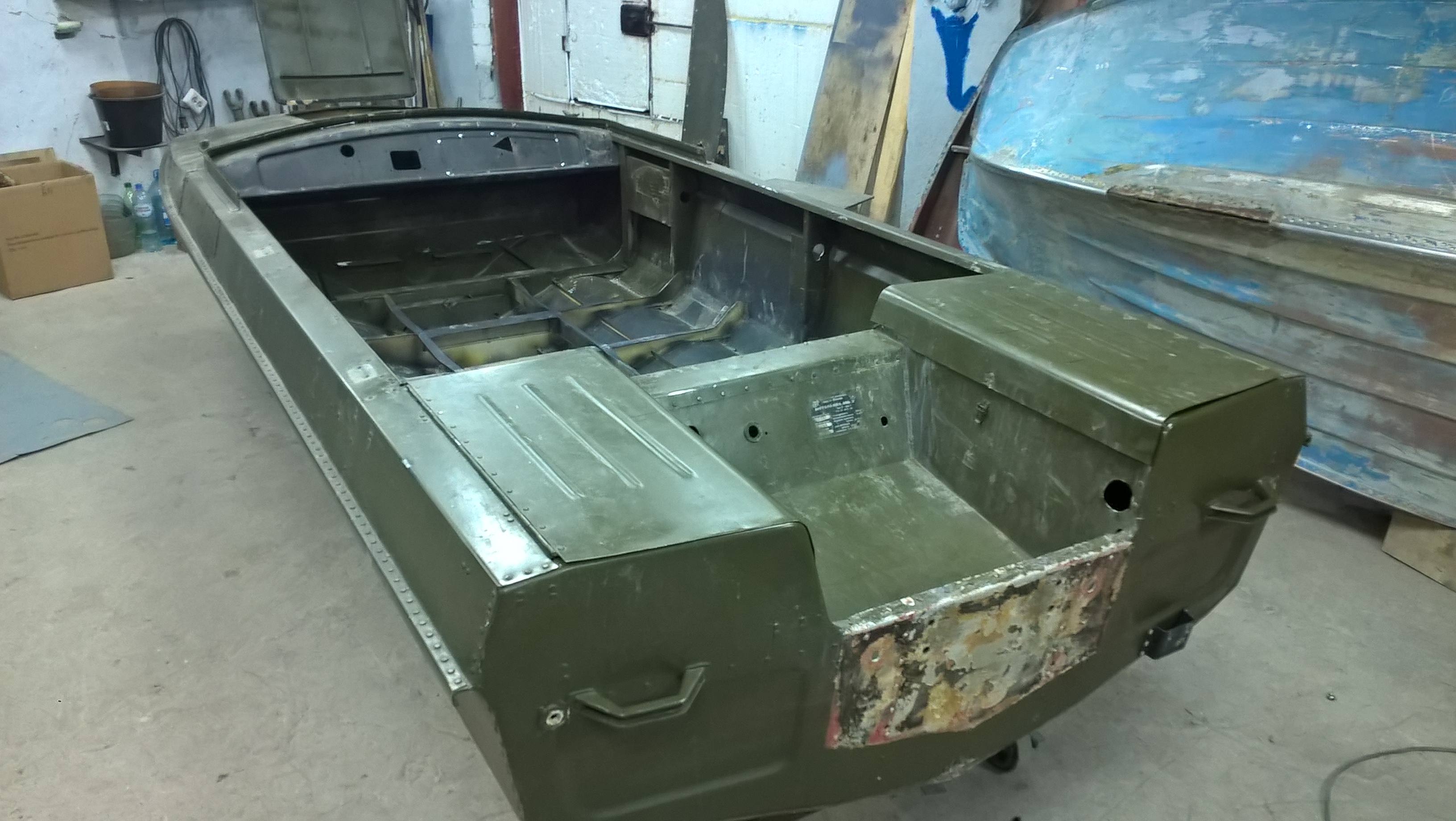

Состояние поступления в стационар :)

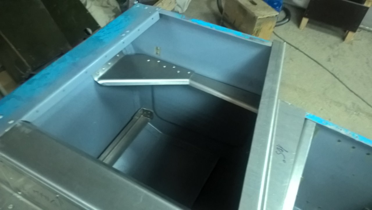

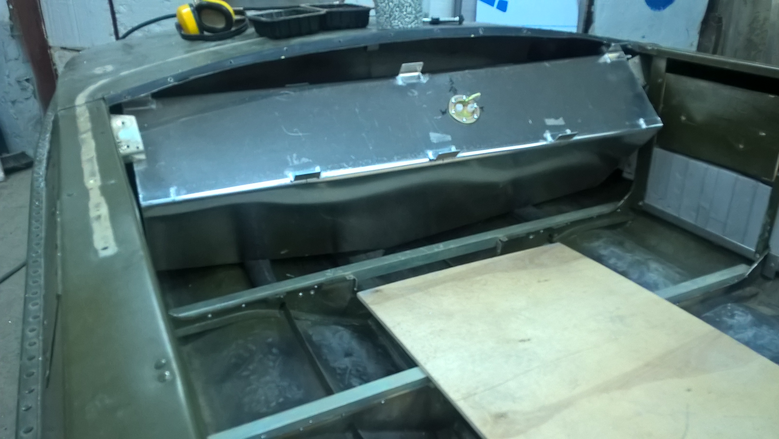

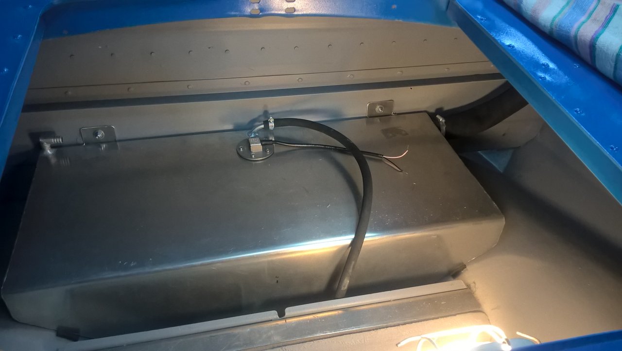

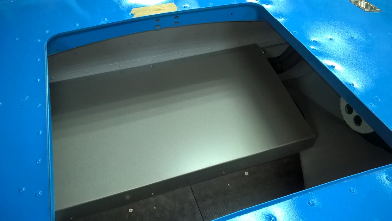

Бак 110л под панель еле затолкали.

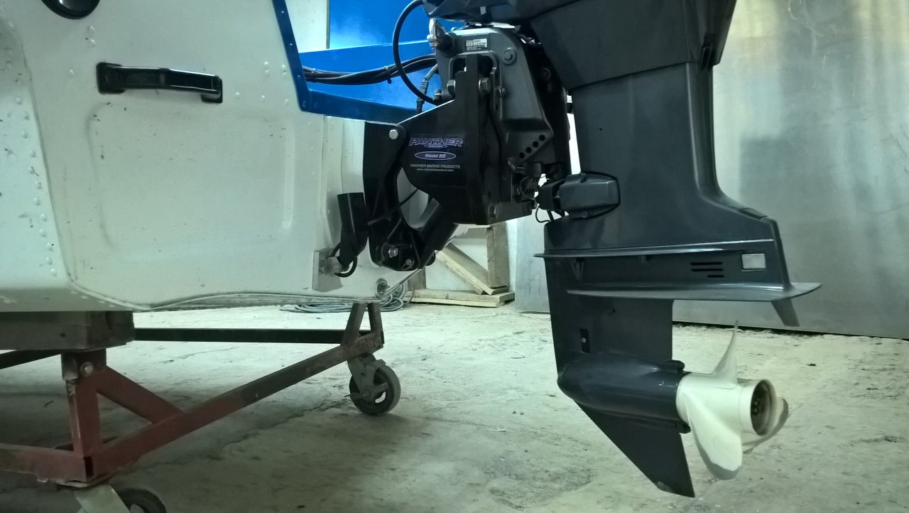

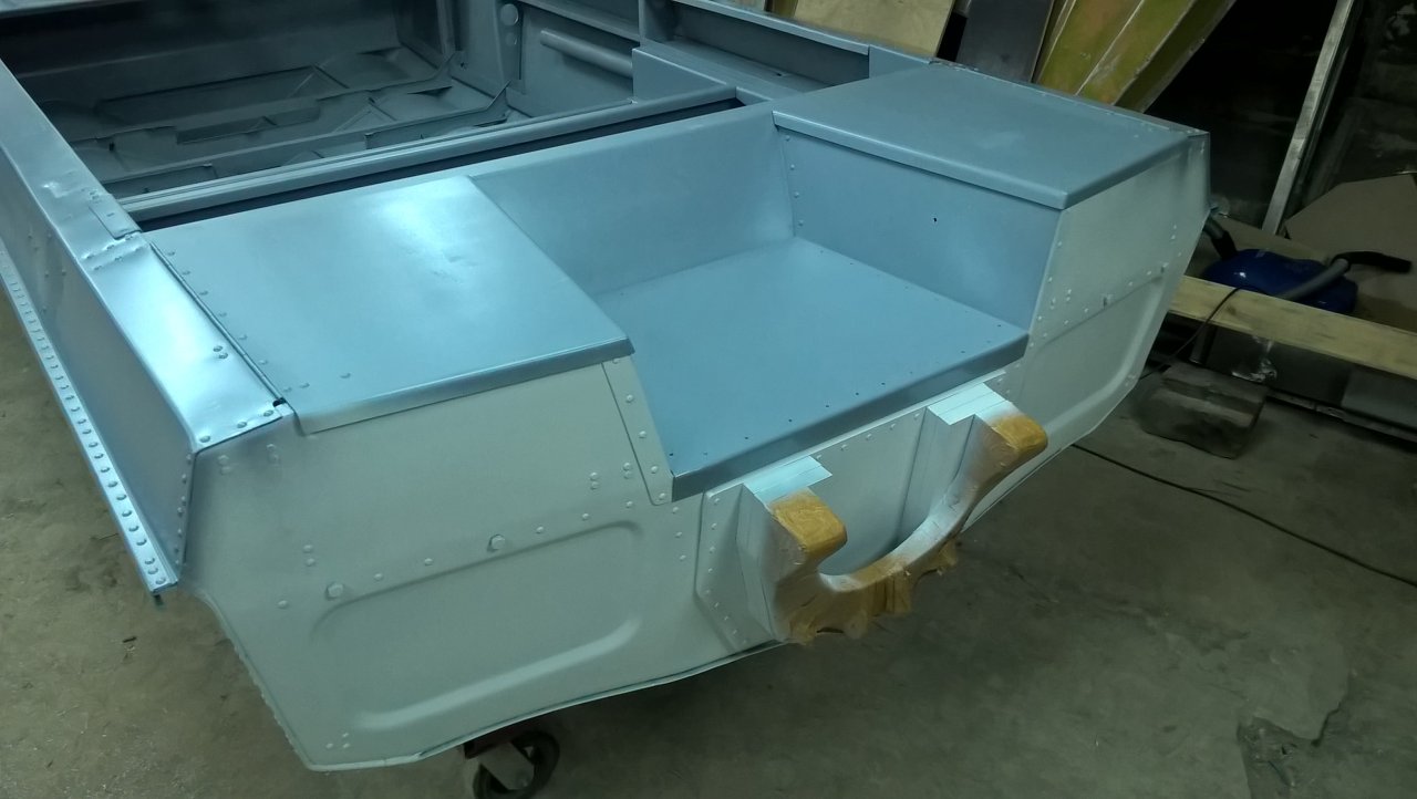

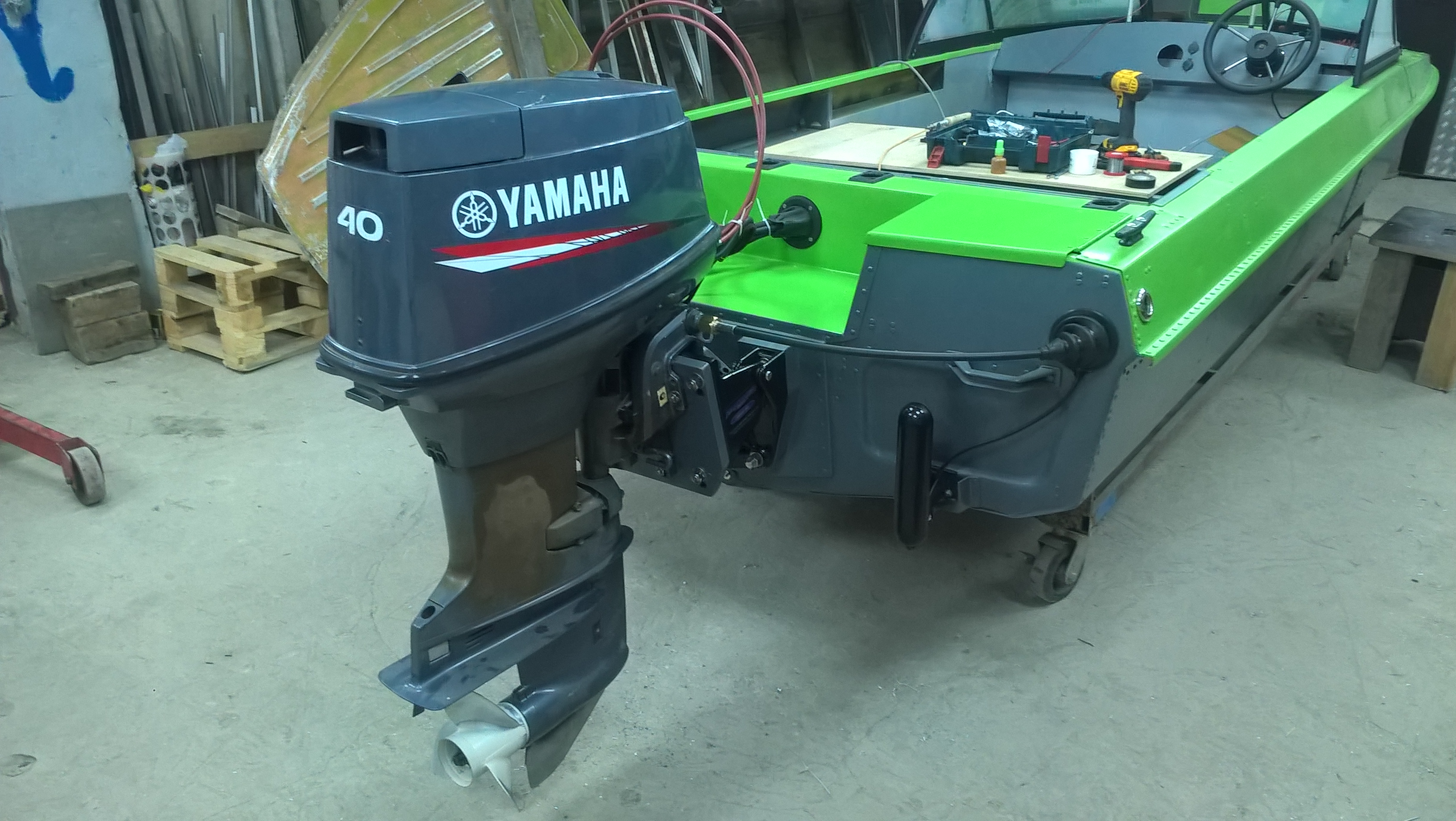

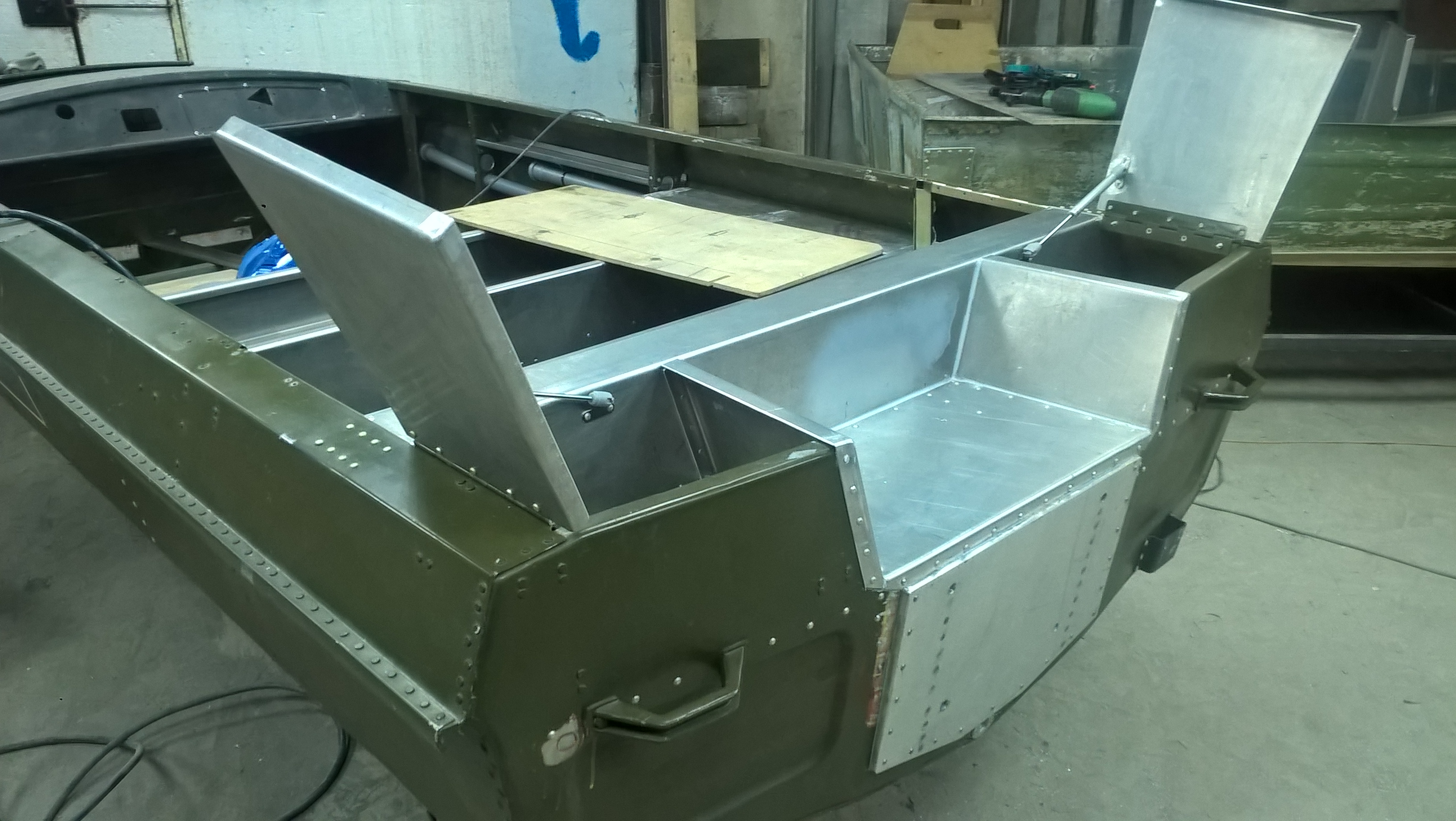

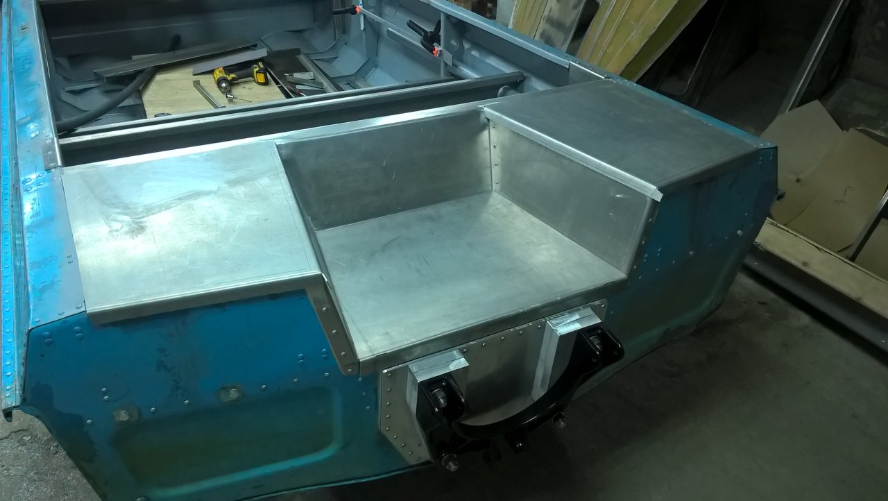

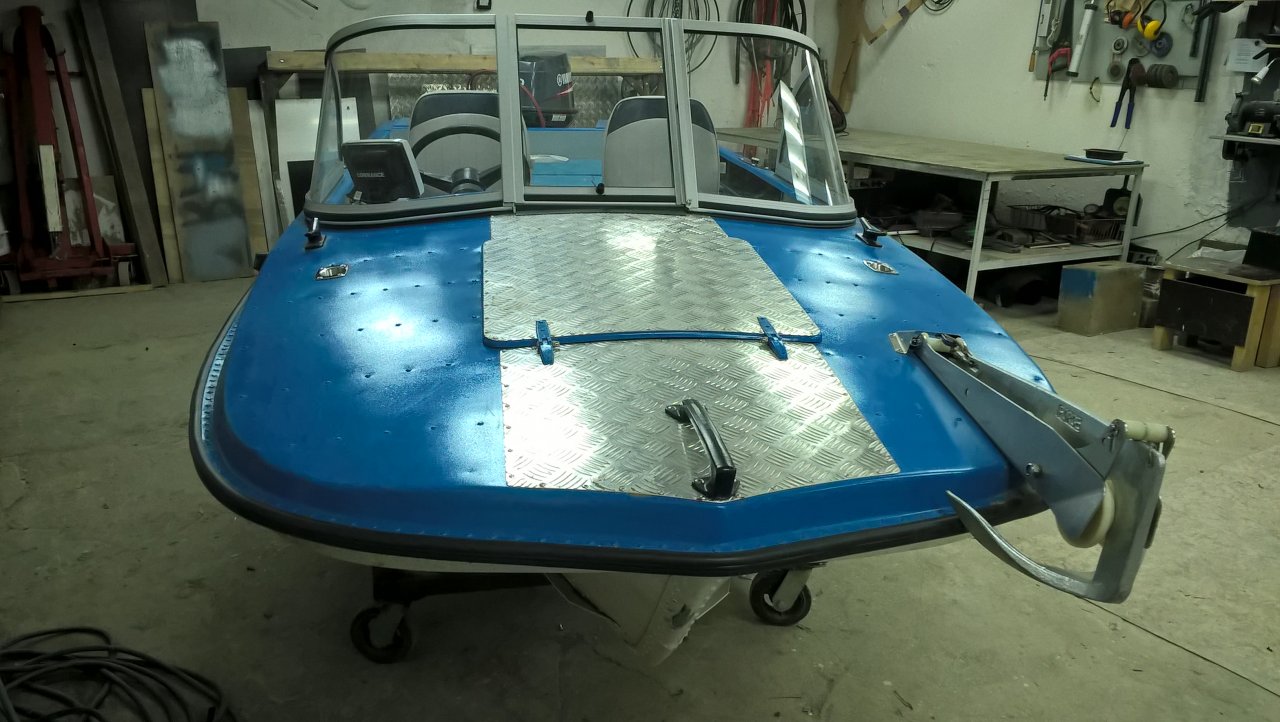

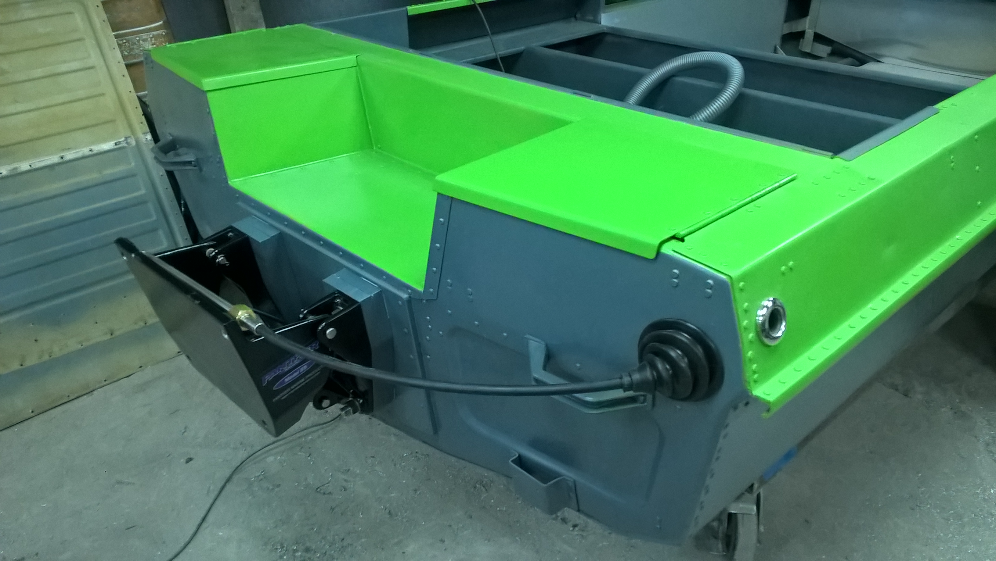

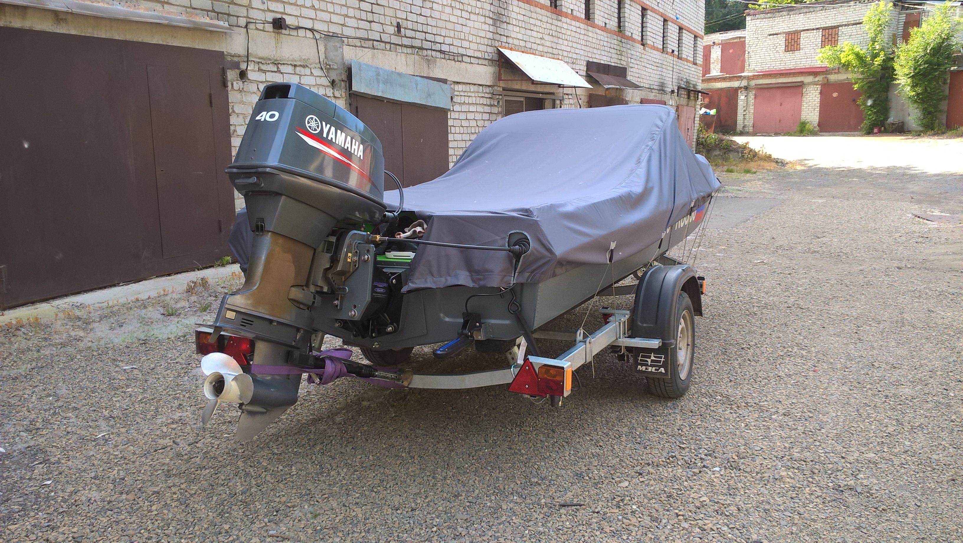

Транец немного перебрали, по пути усилили под 115 не меньше :)

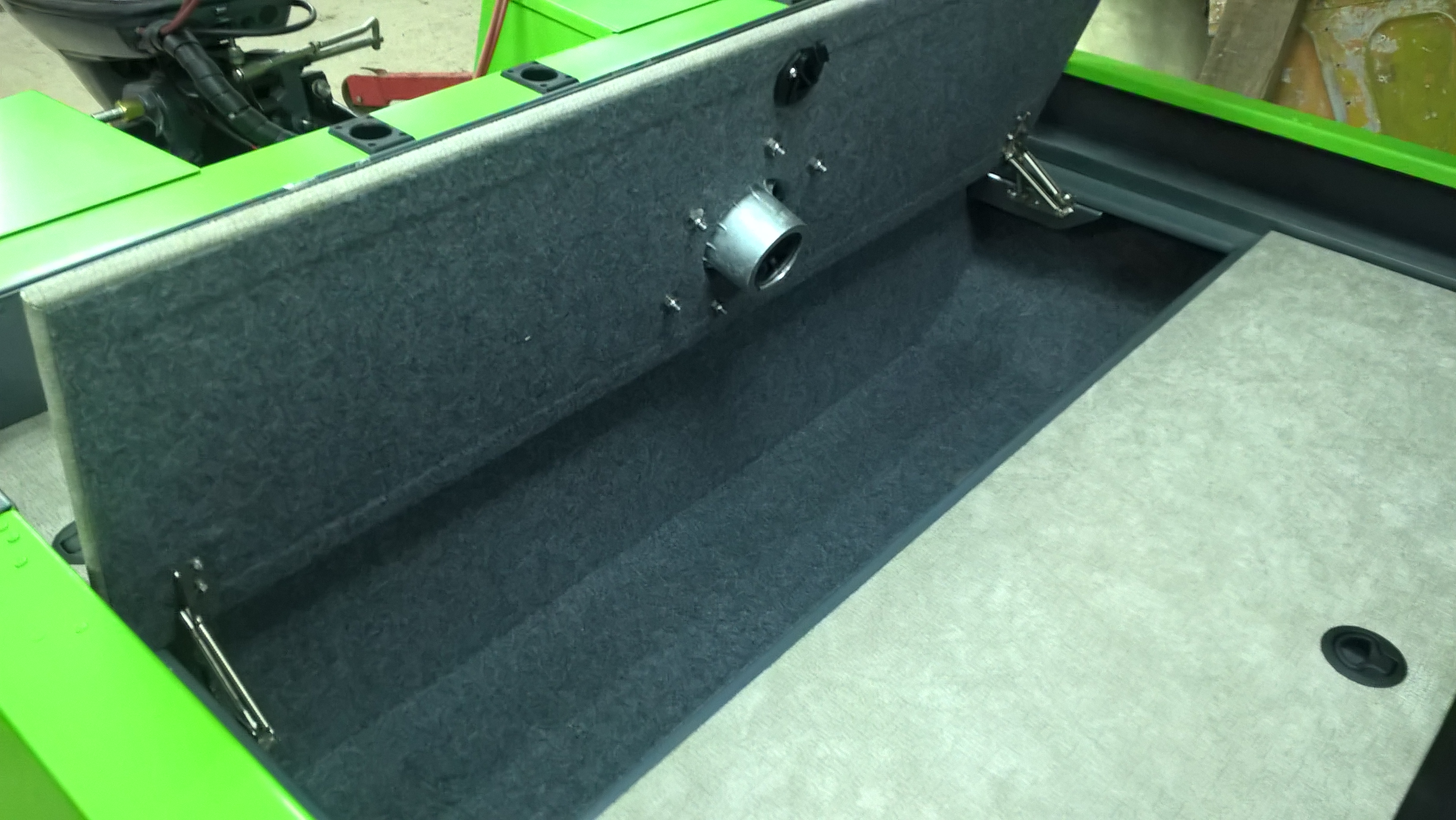

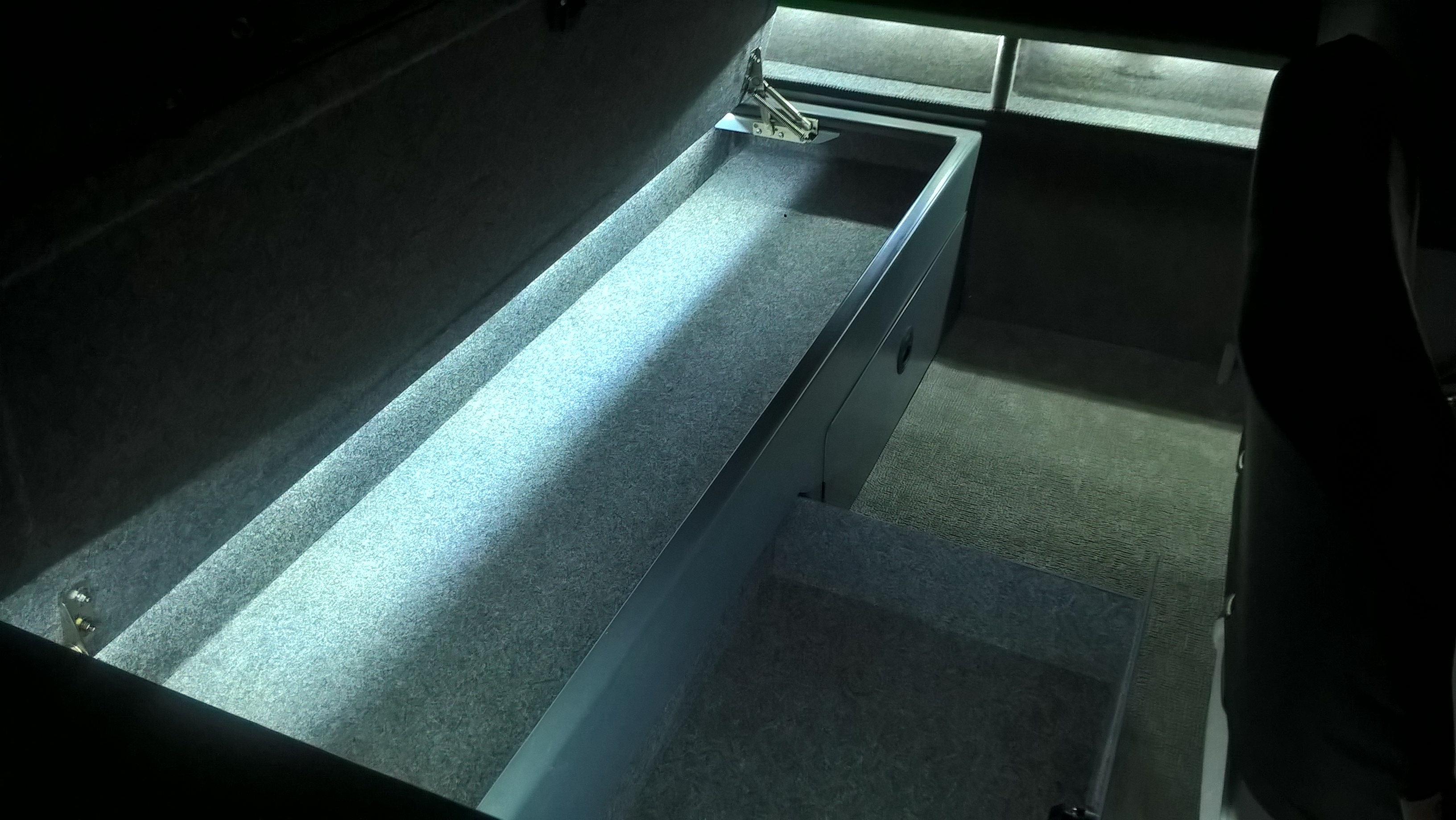

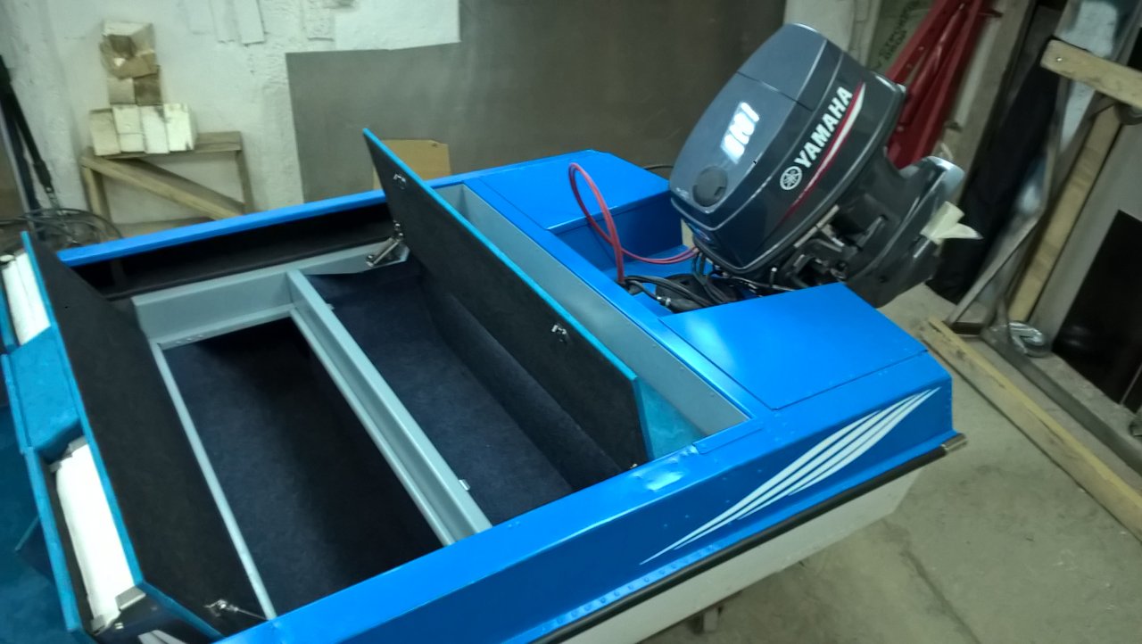

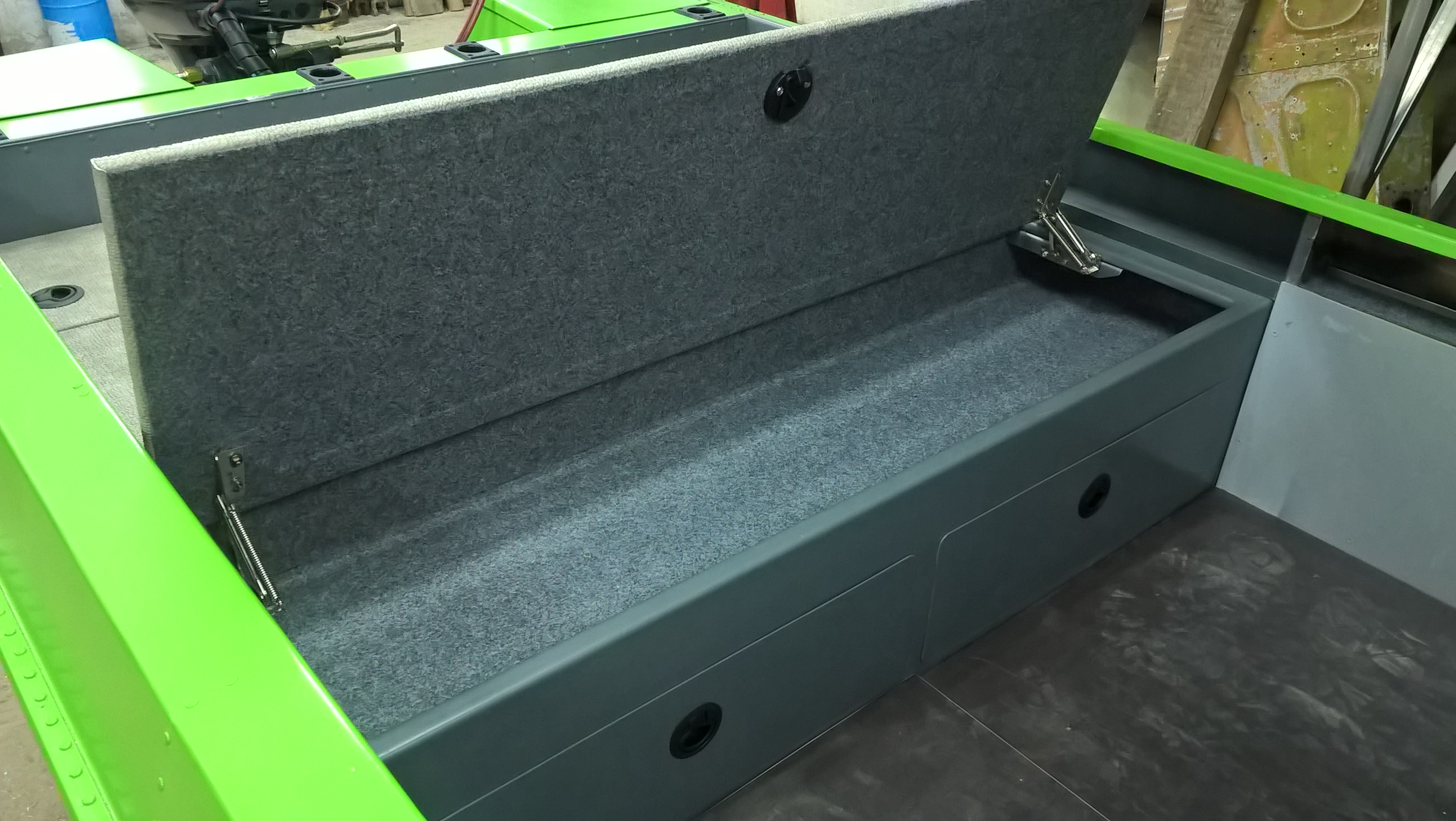

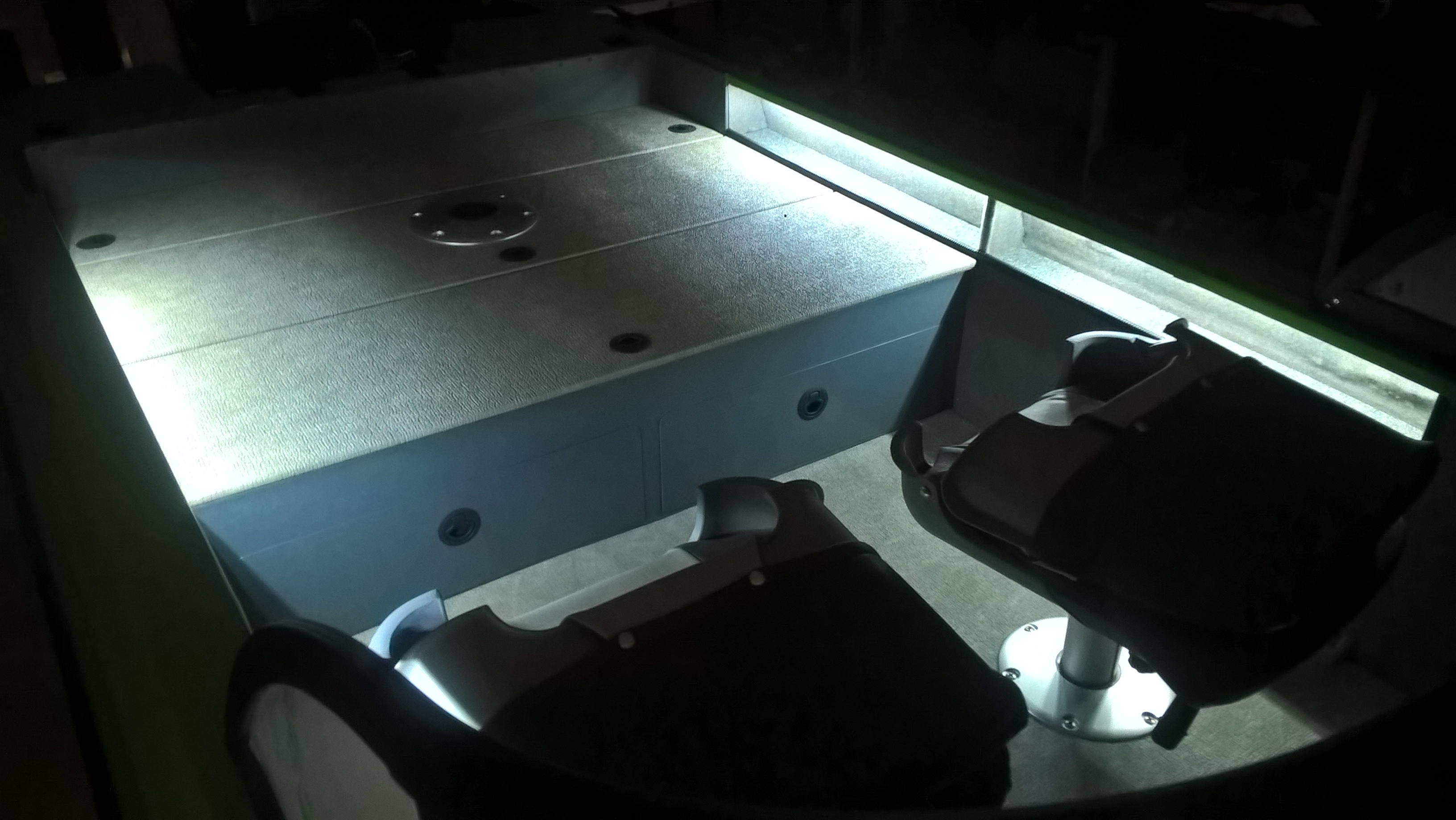

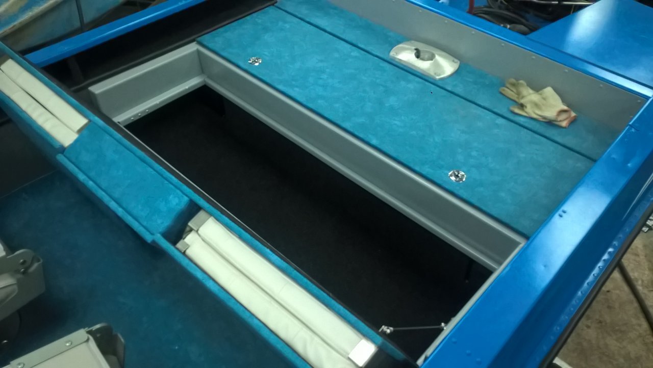

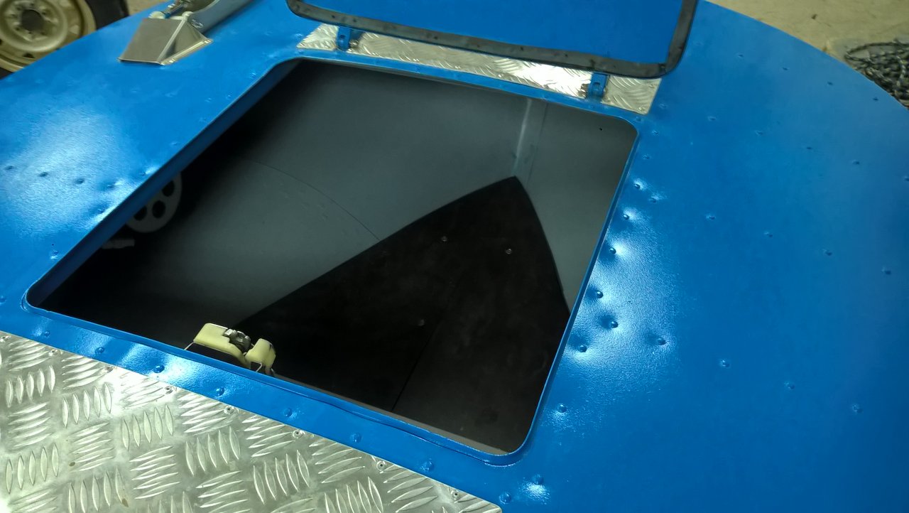

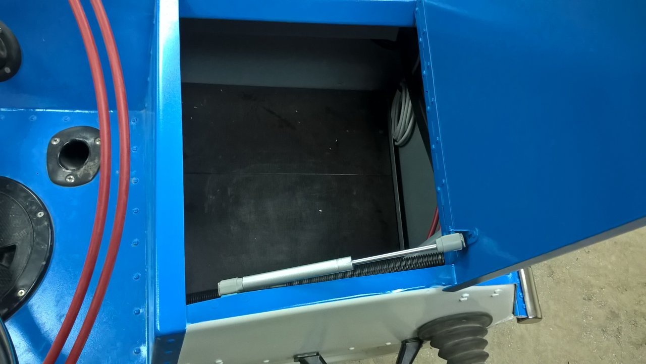

Горловина на палубе без вариантов - самое высокое место. Т.к. владелец большой любитель спиннинга, в кокпите конечно же фишплатформа под которой здоровый рундук, отсек для спиннингов (к сожалению только в сложенном виде), два выдвижных ящика для резины и прочего мелкого шмурдяка.

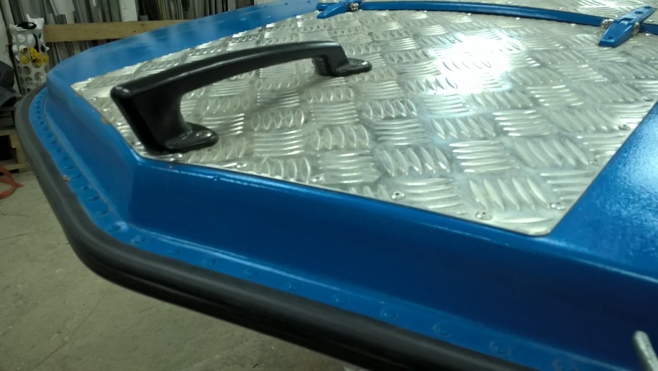

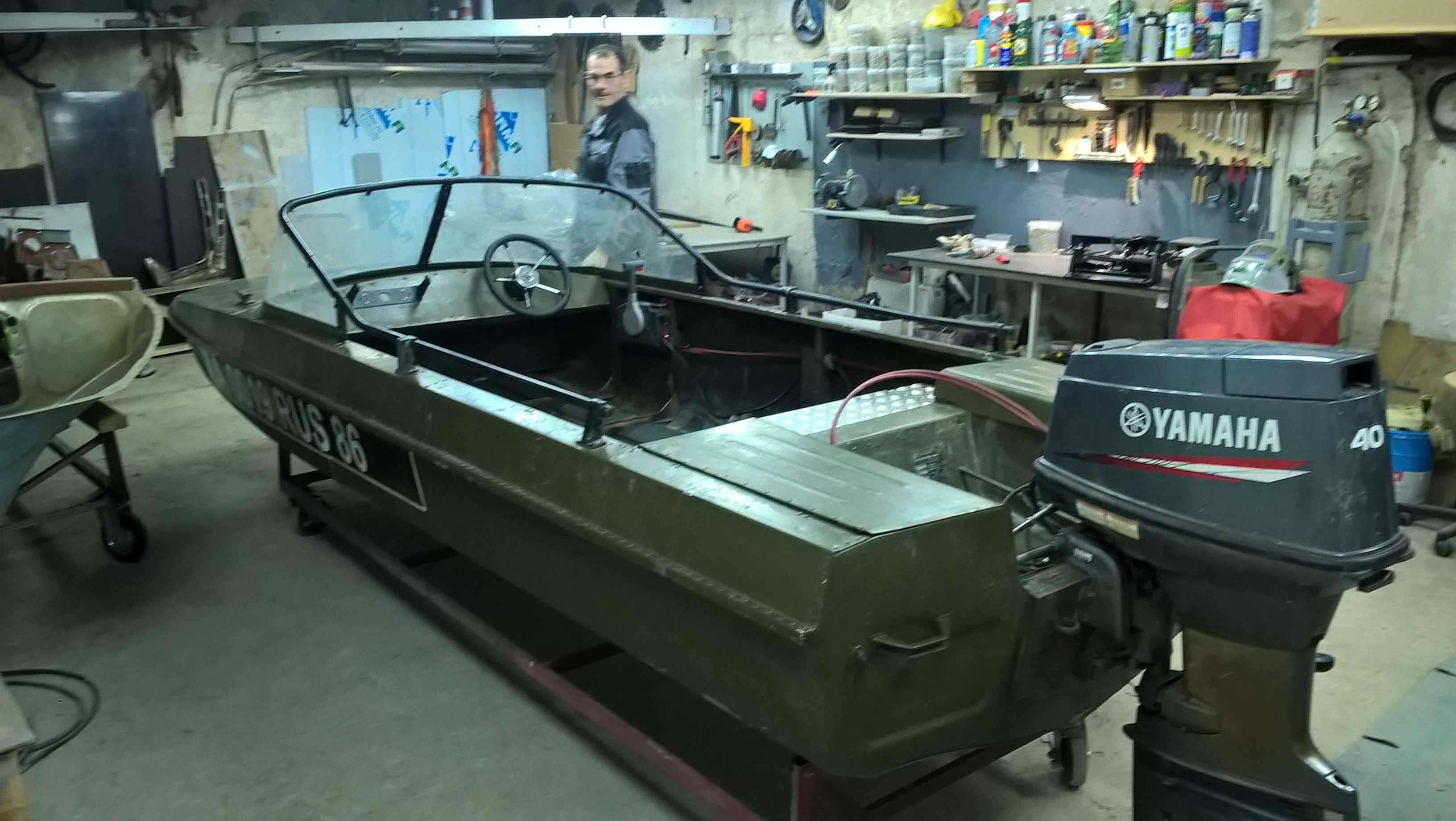

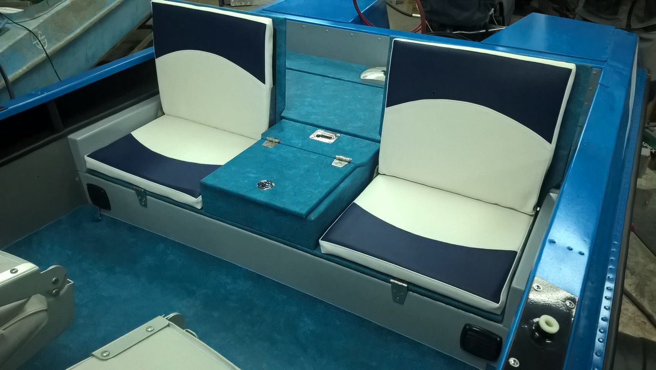

Ну и так, маленько...

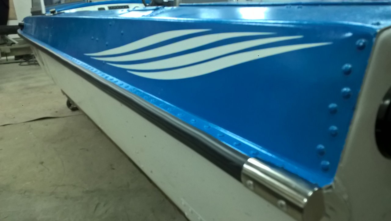

Дмитрий, высший пилотаж. Не подскажите что использовали в качестве привального бруса, номер профиля или ссылку может дадите? На обь1 хочу приладить подобный.

Привальник с ебея, там полно его, всяких профилей. Призводитель TACO. Цены конские, плюс доставка лошадиная, но других вариантов не найти к сожалению.
Хотя... выбор как положено есть - труба ПВХ водопроводная :) Вполне прилично выглядит, только садится первое время ощутимо, так что лучше не крепить сразу, годик подождать.

Я использовал в качестве привального бруса трубу полипропиленовую 20мм. Крепил её винтами насквозь (но можно и другие варианты придумать). Потом самый дешёвый резиновый шланг резал повдоль и просто одевал на полученную конструкцию. Выглядит достойно. Функционирует годно. Цена "пять копеек"

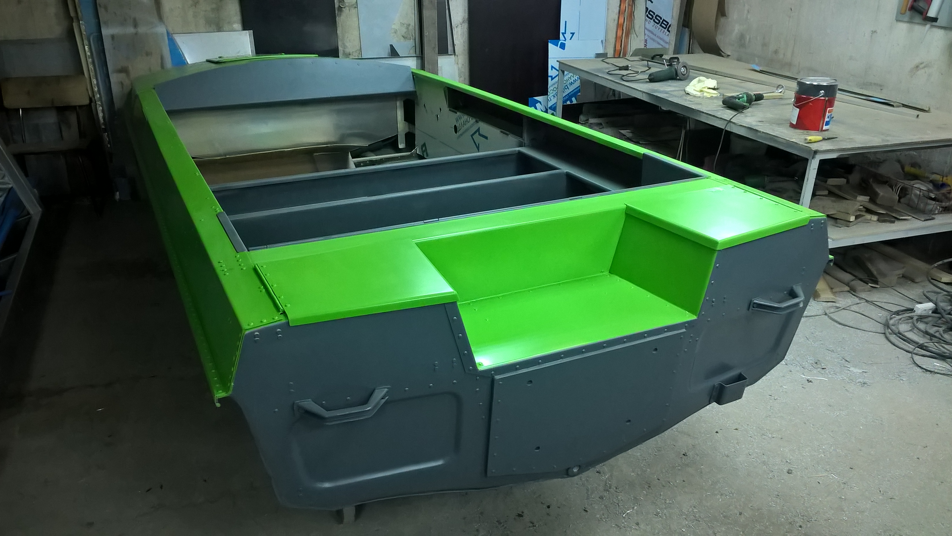

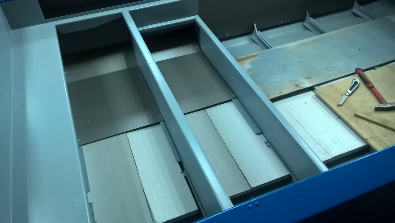

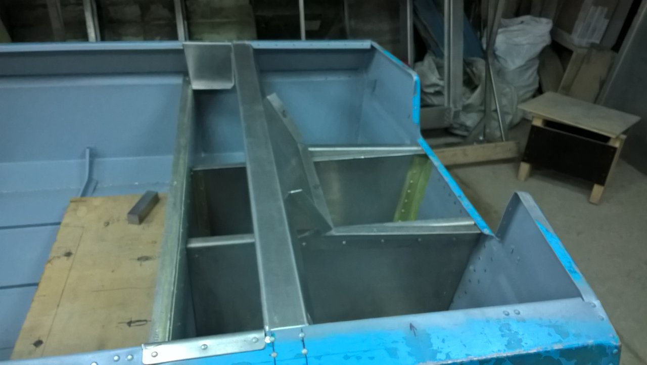

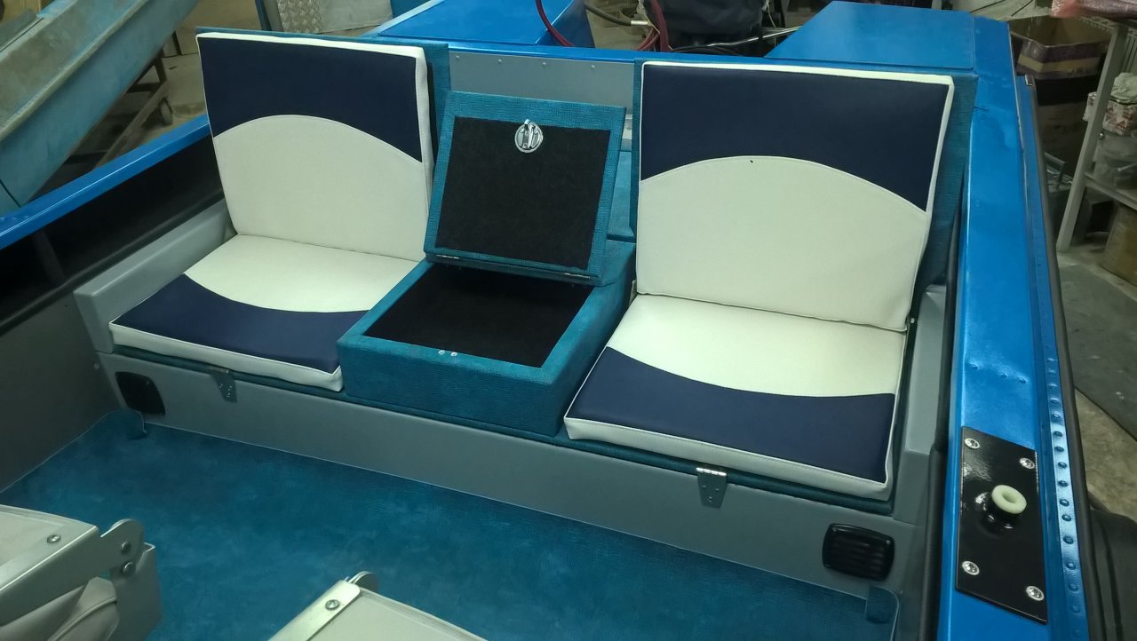

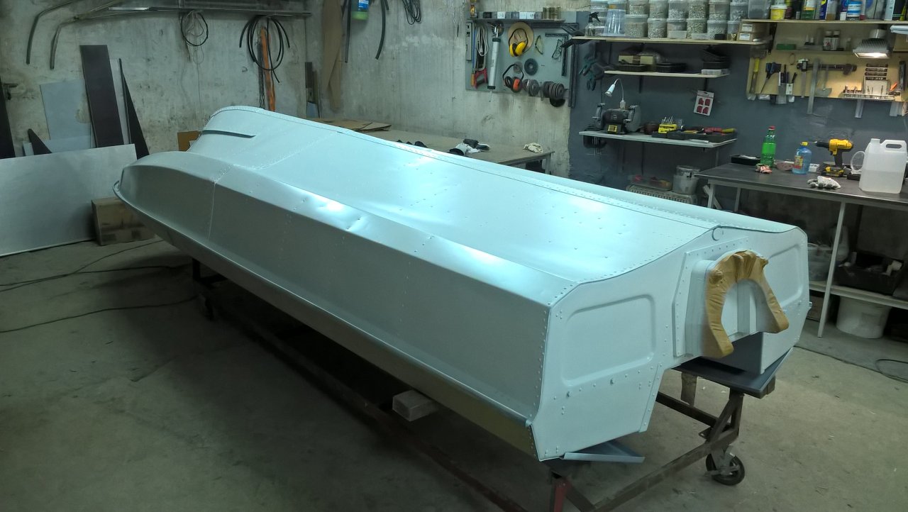

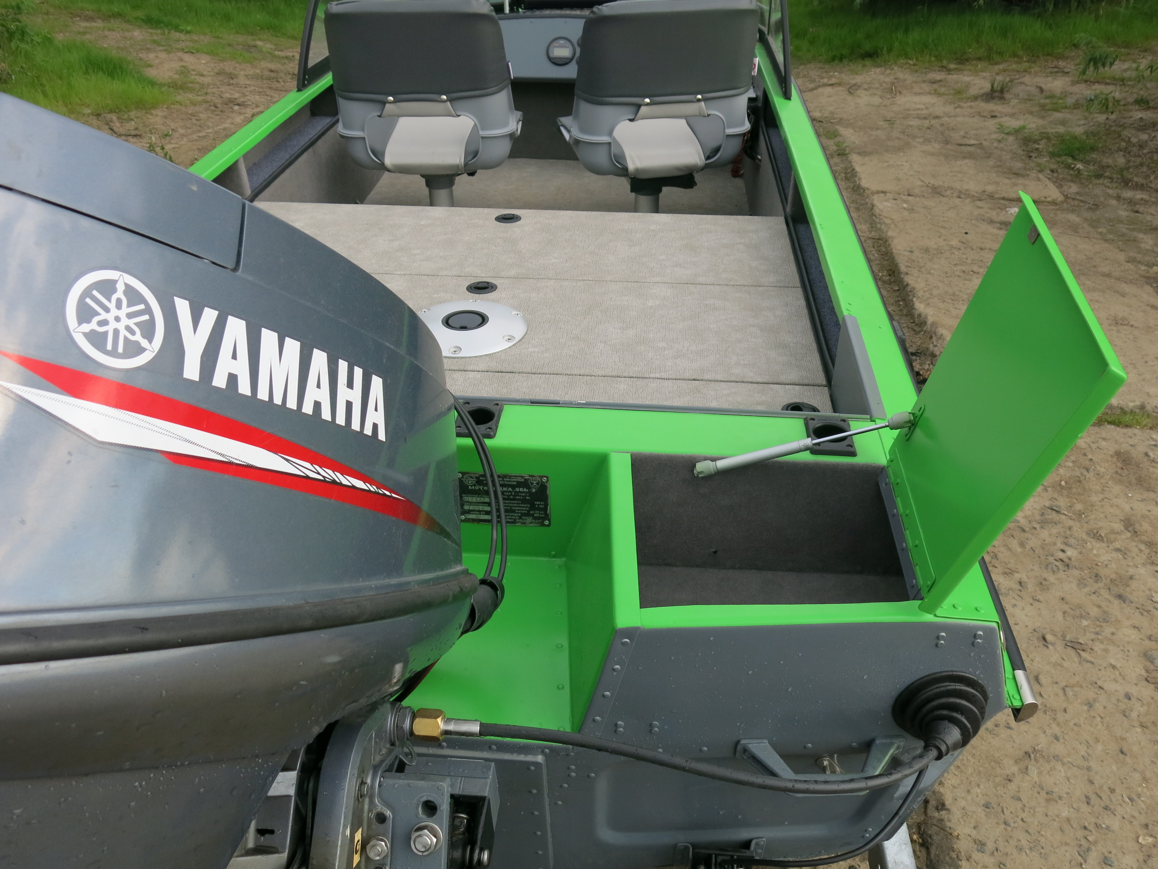

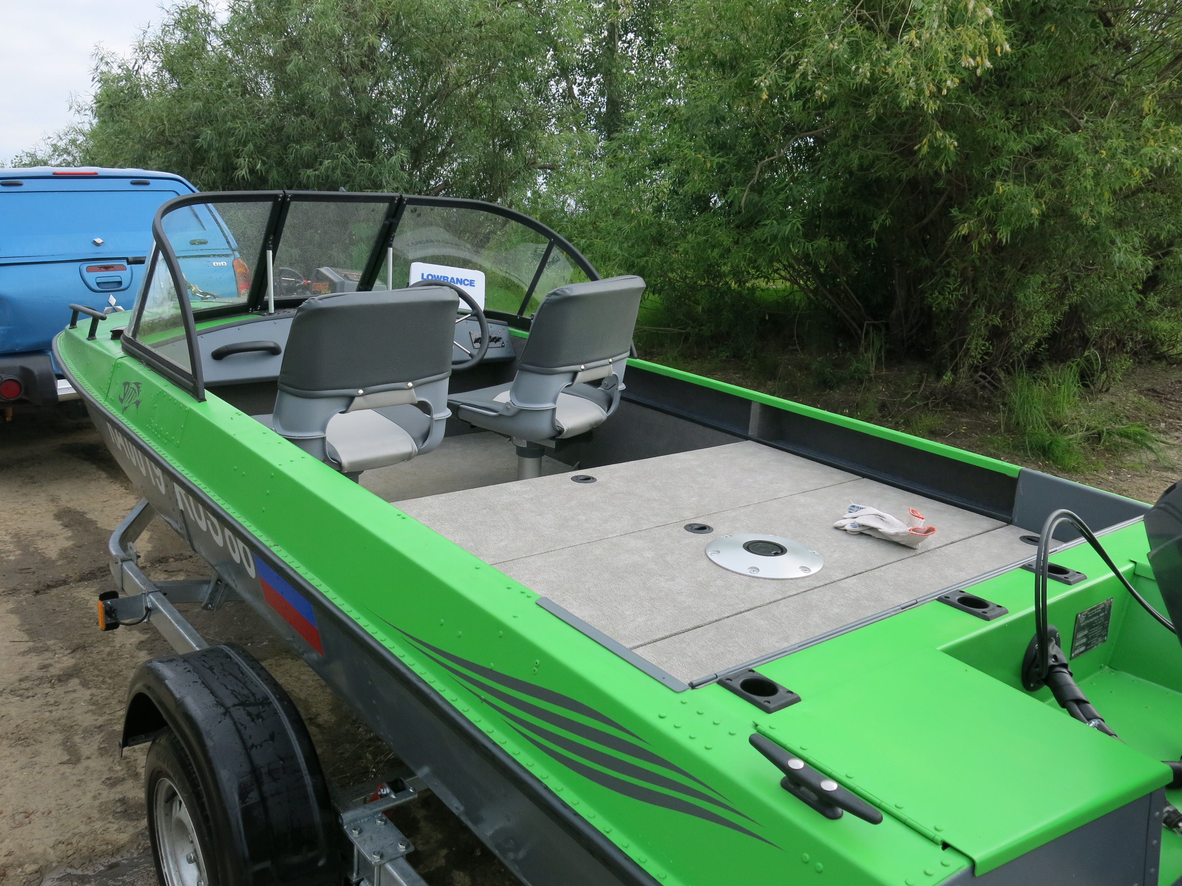

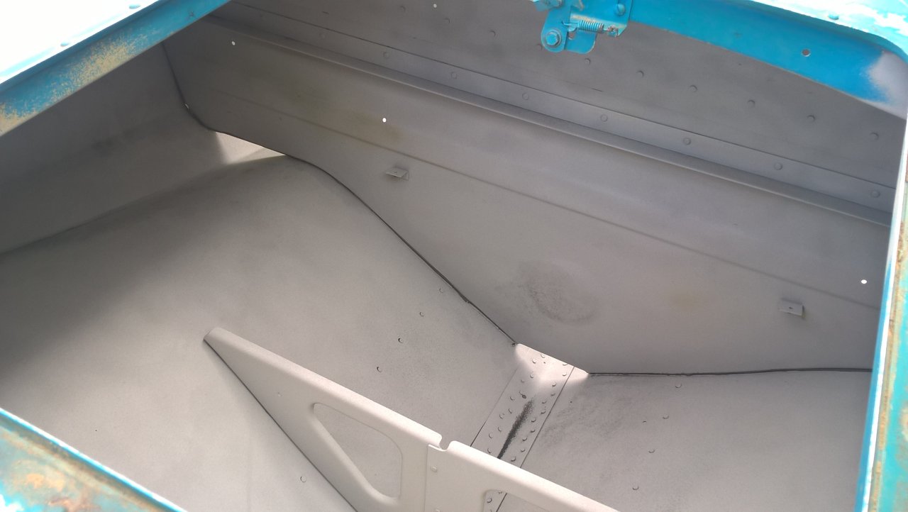

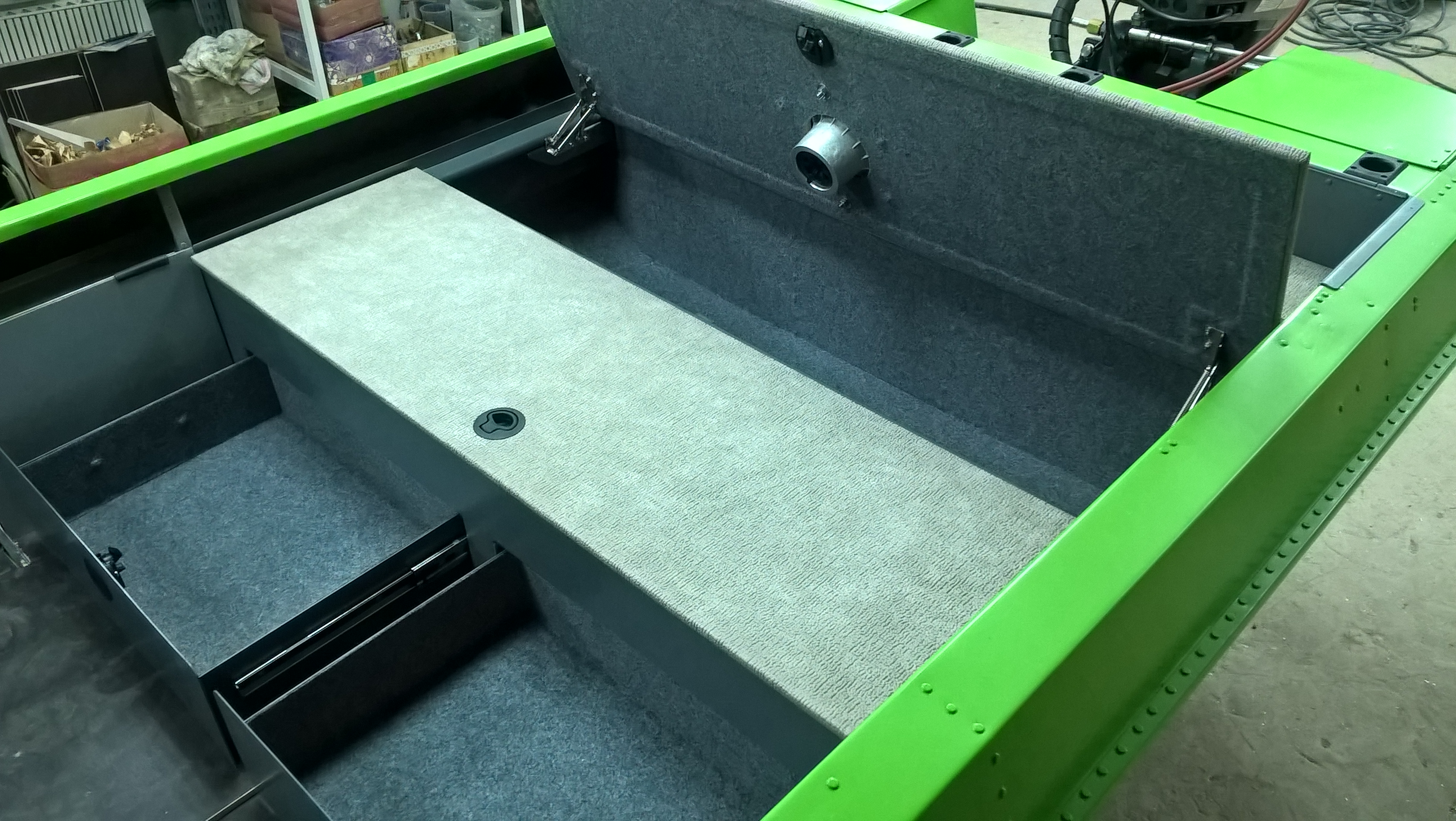

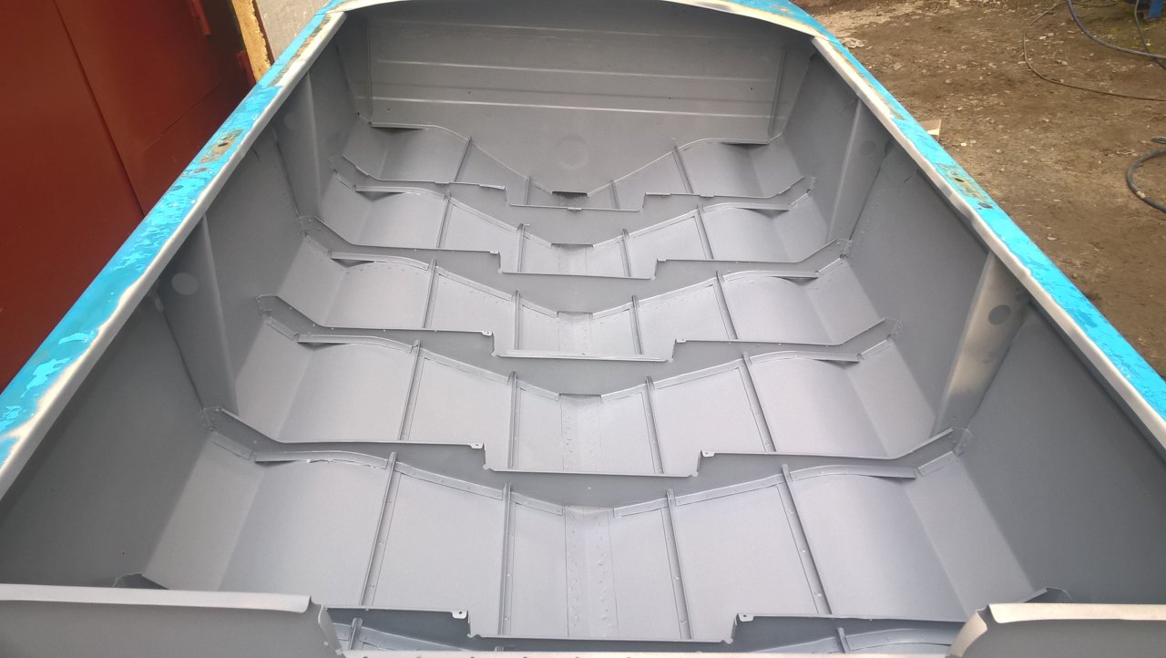

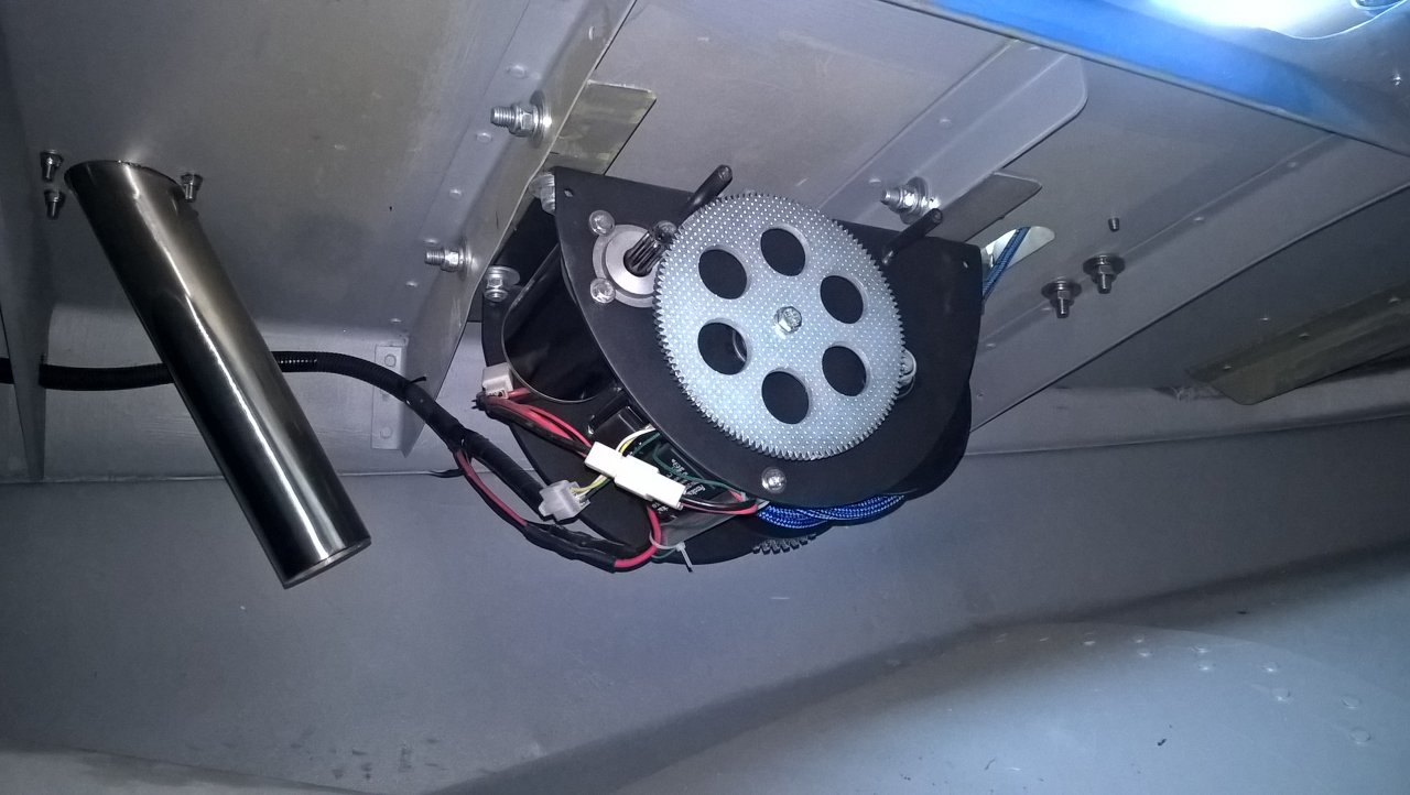

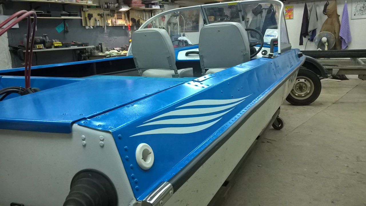

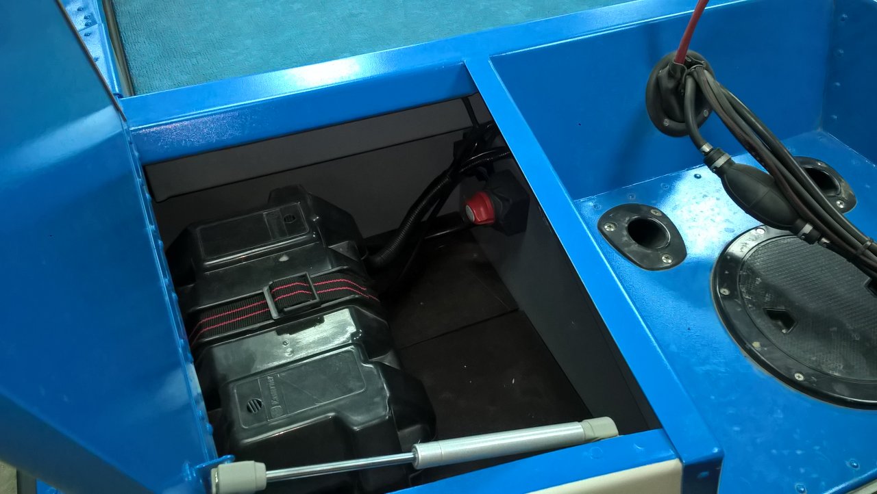

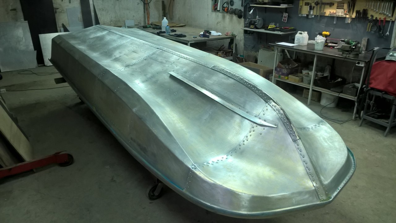

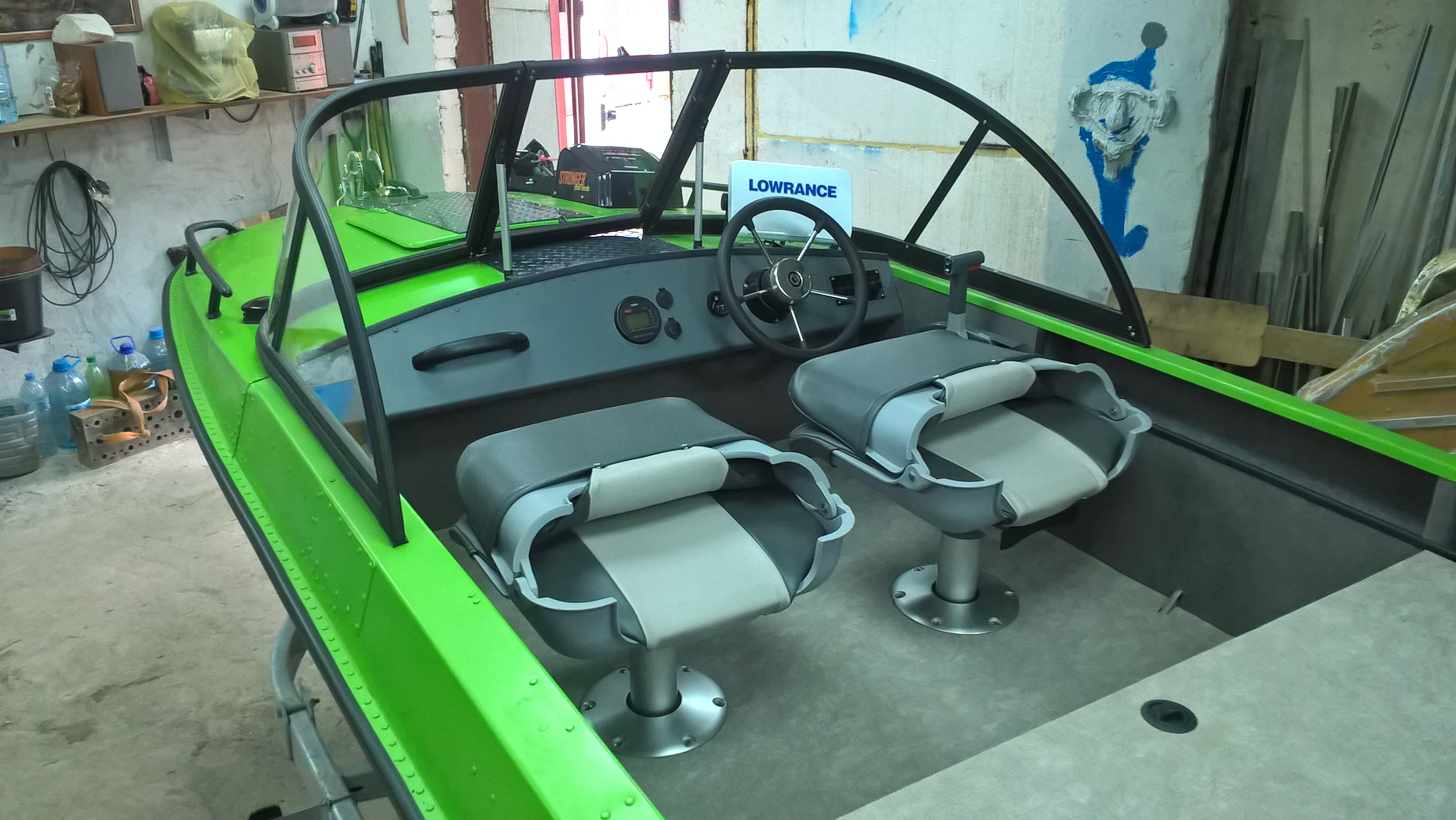

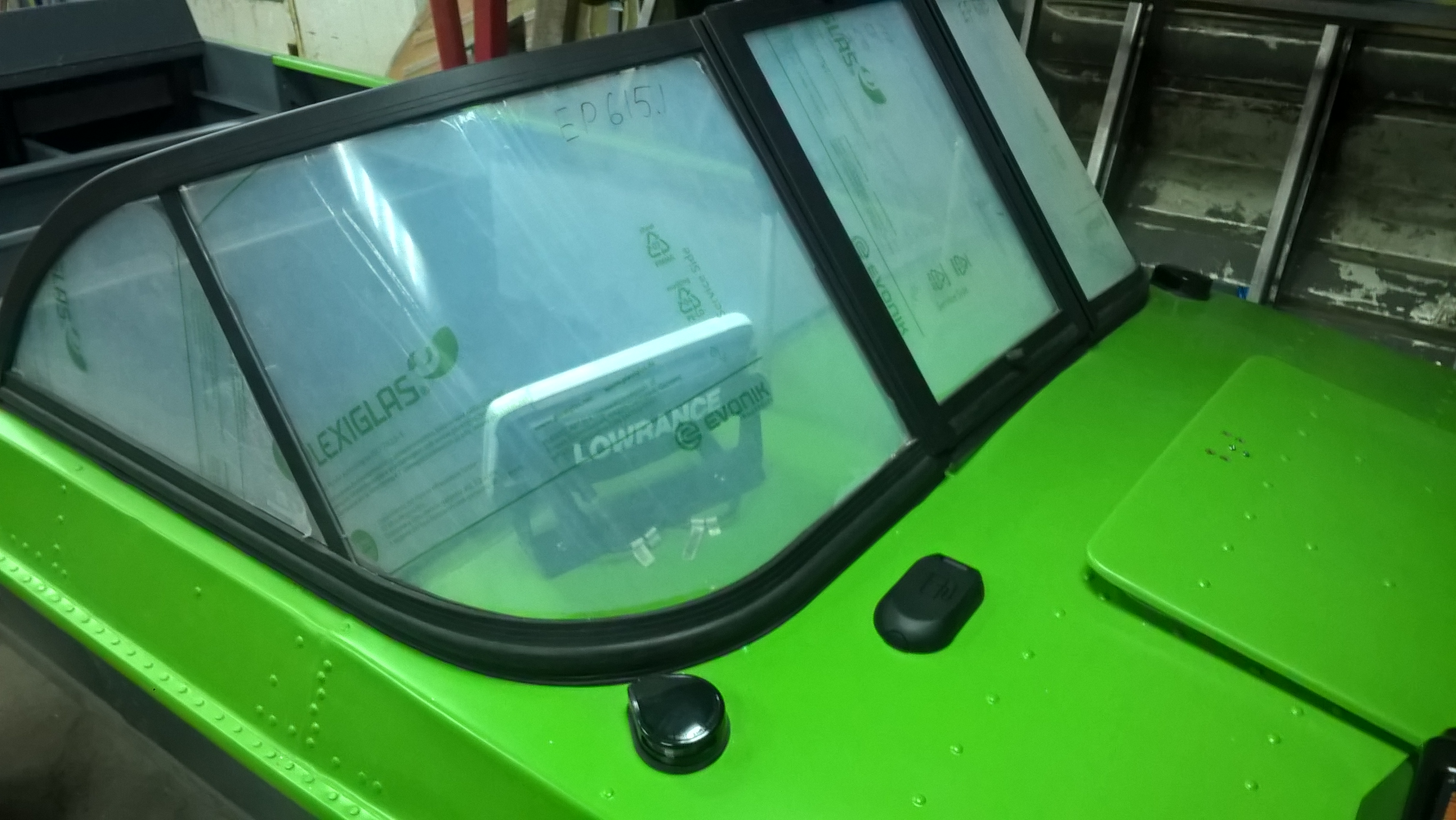

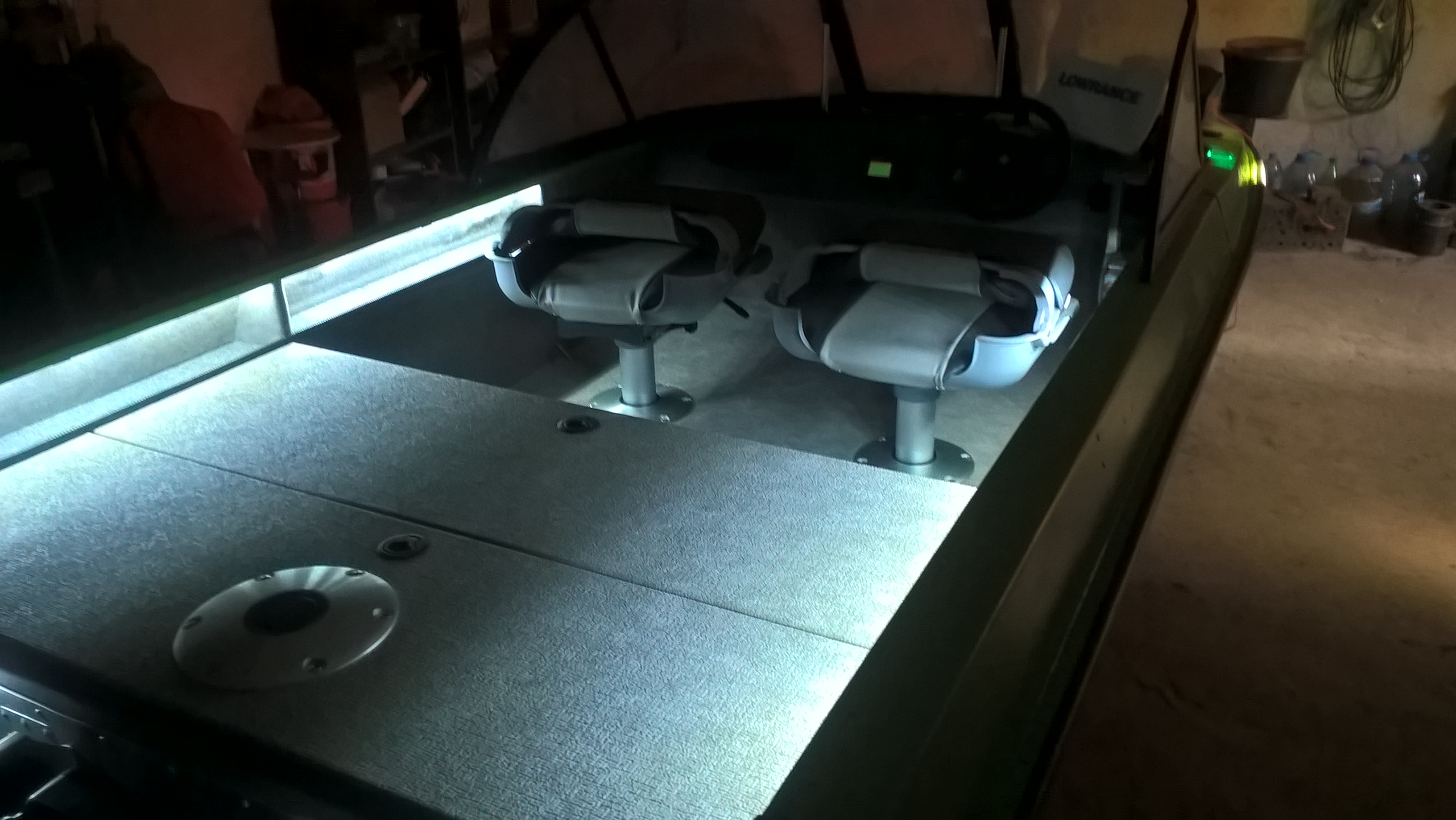

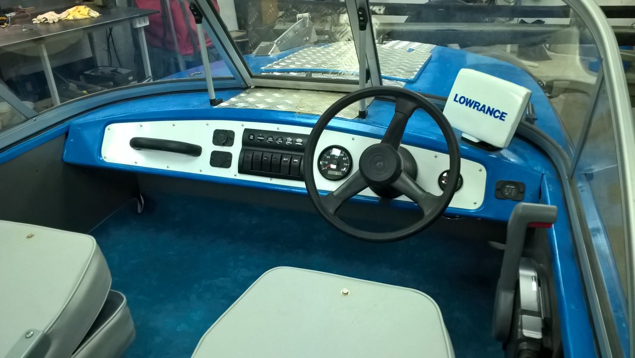

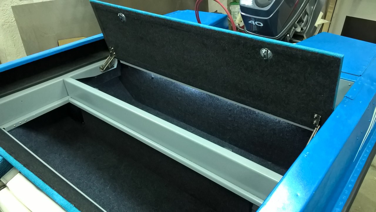

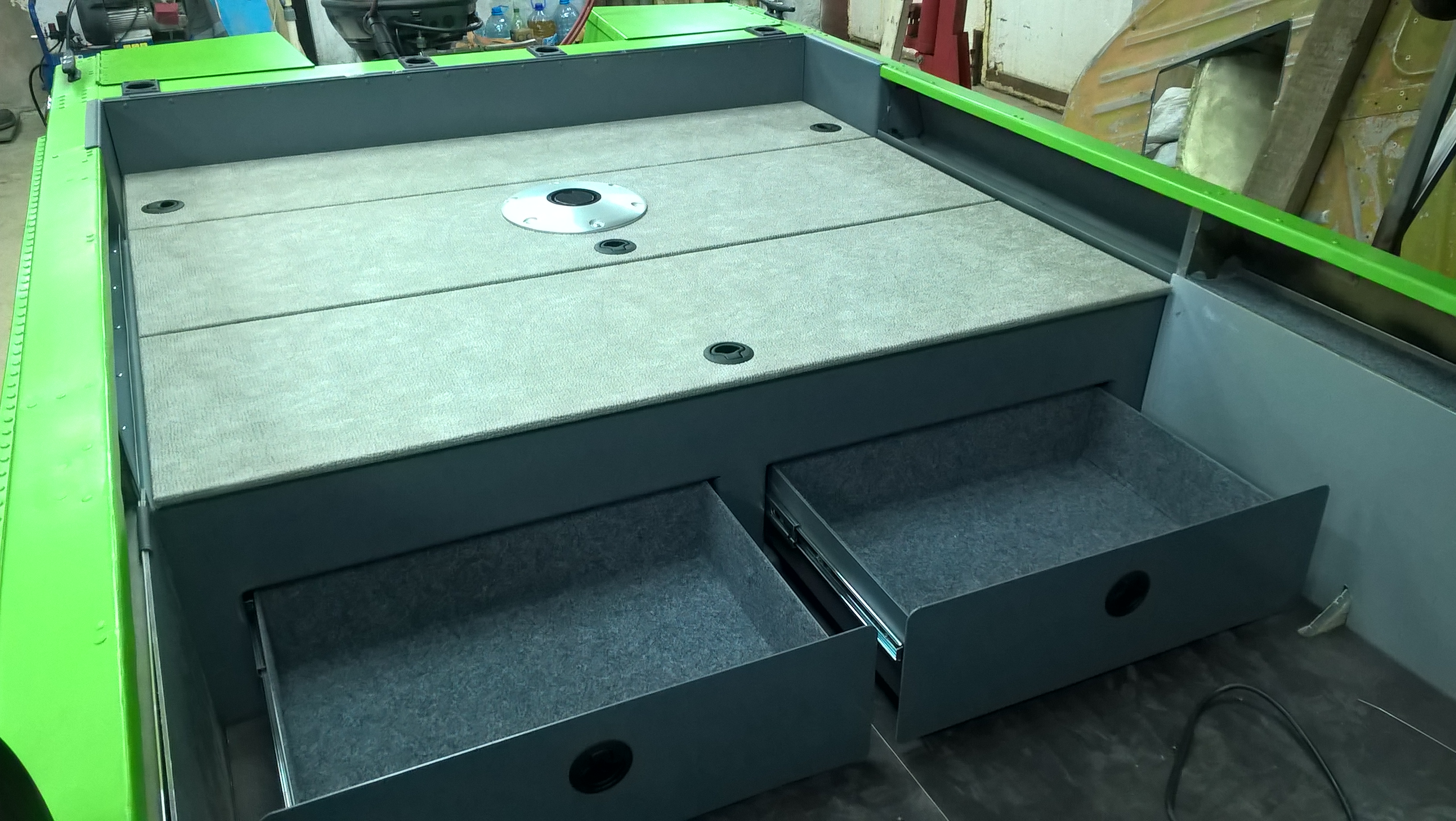

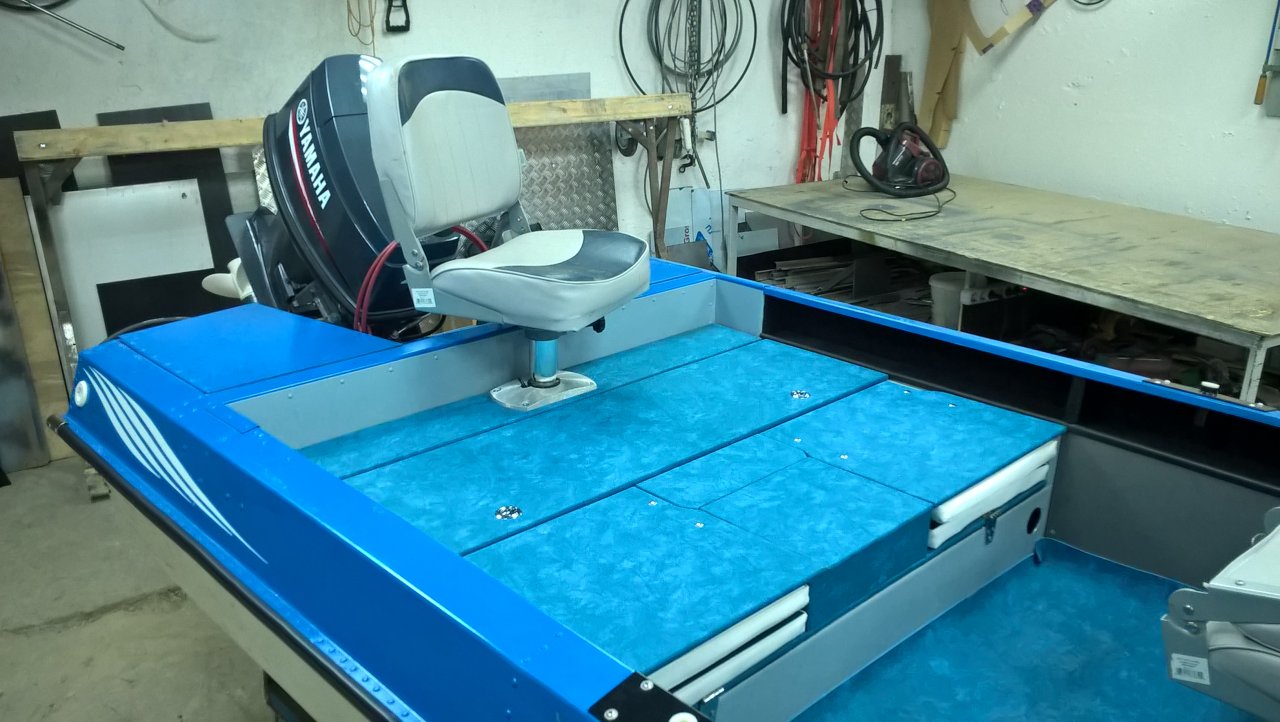

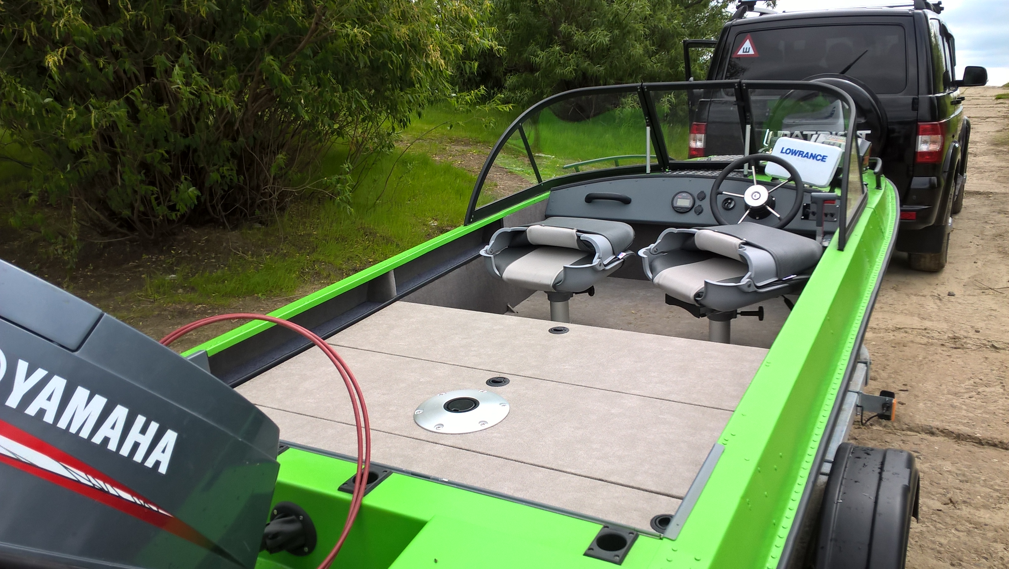

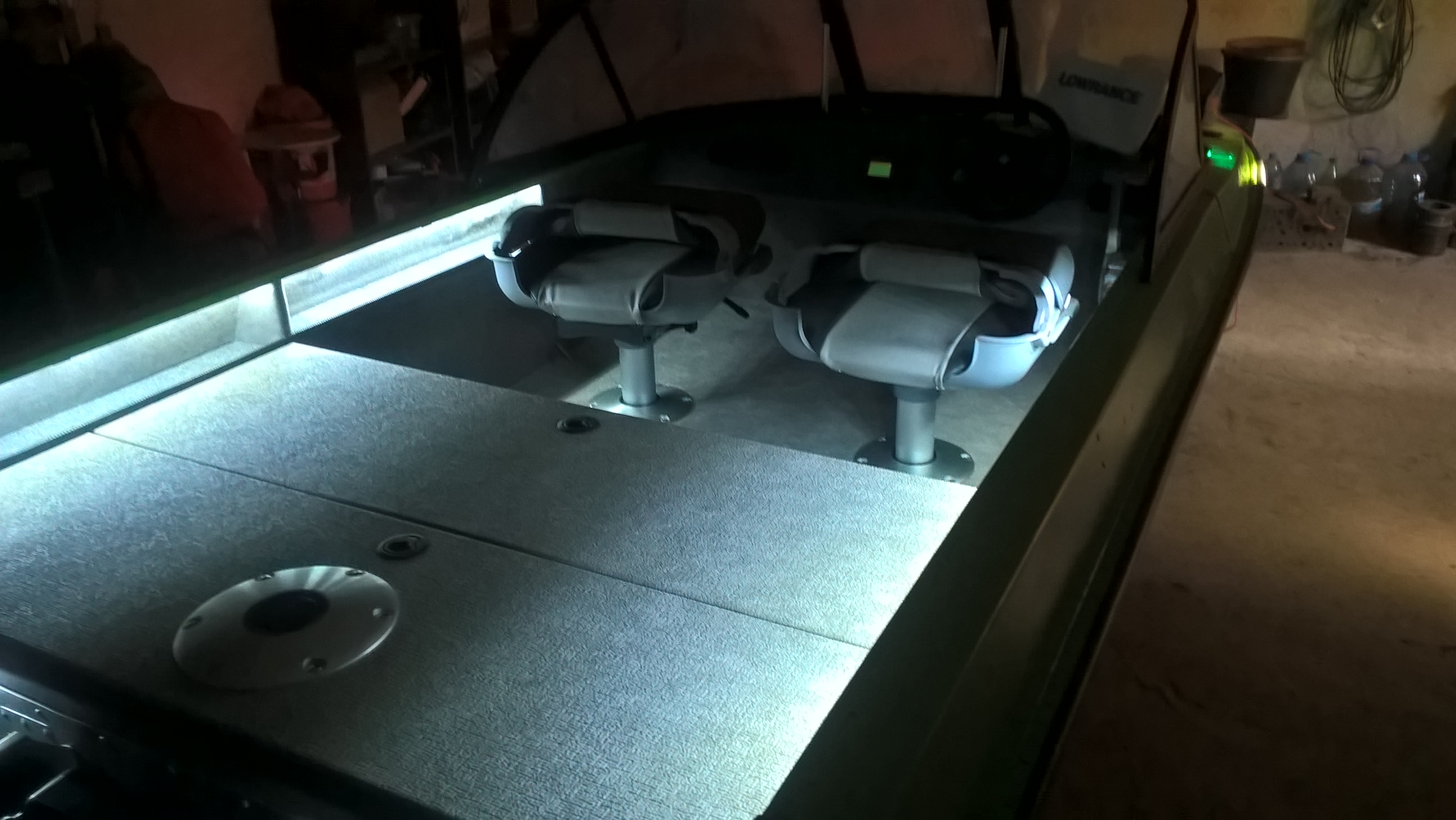

А приподниму ка тему - есть чего нового показать, уехала еще одна ласточка. По сути много общего с предыдущим проектом, но и новенького не мало. Прежде всего цветовое решение координально другое. Компоновка платформы изменилась т.к. в наличии 2 маленьких пассажира и им нужны комфортные места. Лебедя спрятали под палубу, стационарный бак (45л) ушел туда же. Ну и т.д и т.п, в общем чего интересно или не понятно спрашивайте не стесняйтесь :)
150932
карась
02.11.2013
506
212
Тюмень
Бигимотиха
стоит в углу

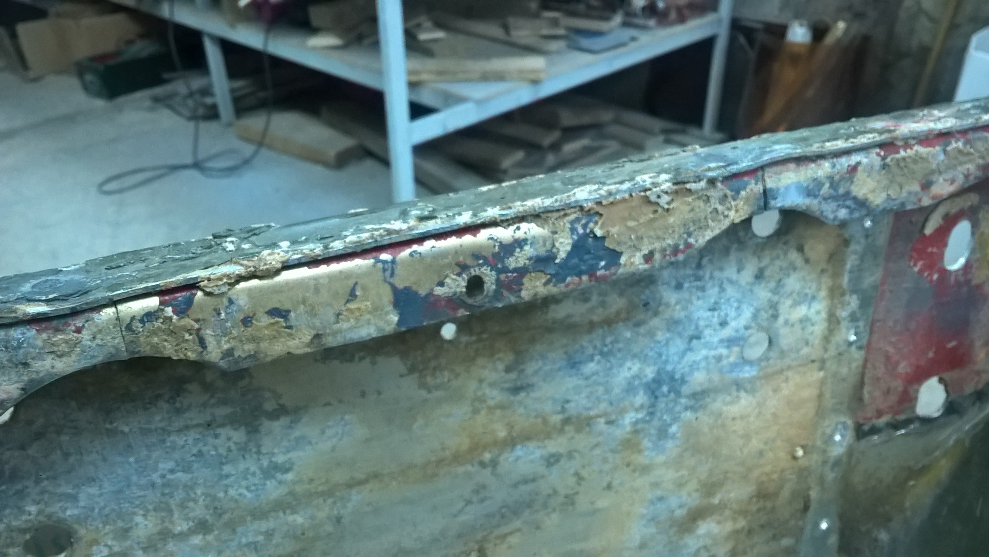

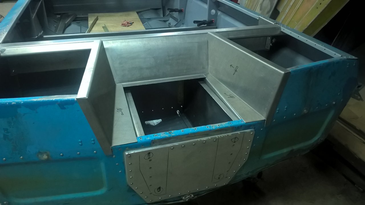

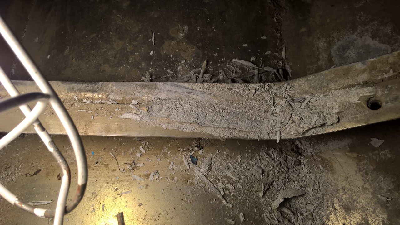

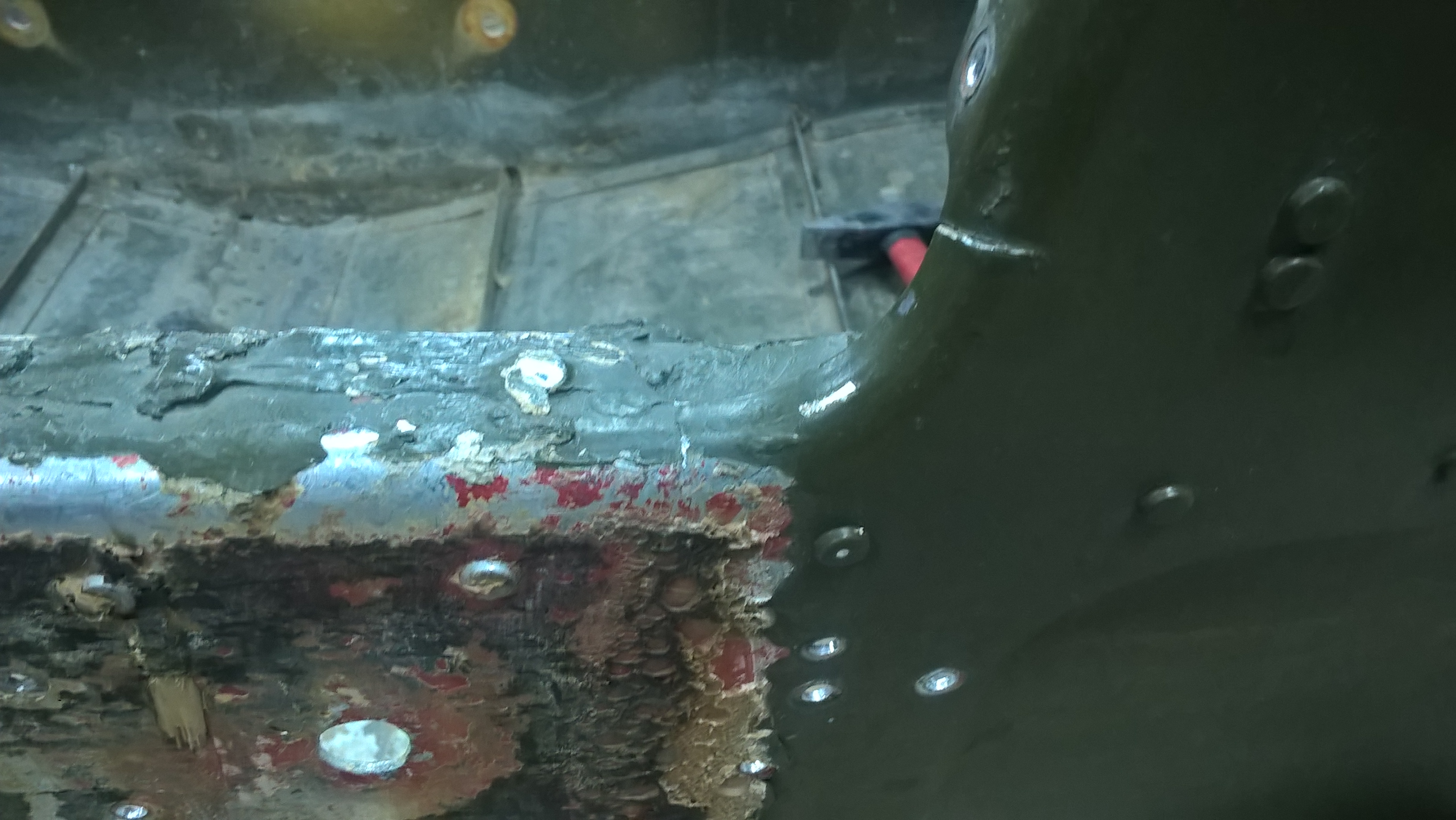

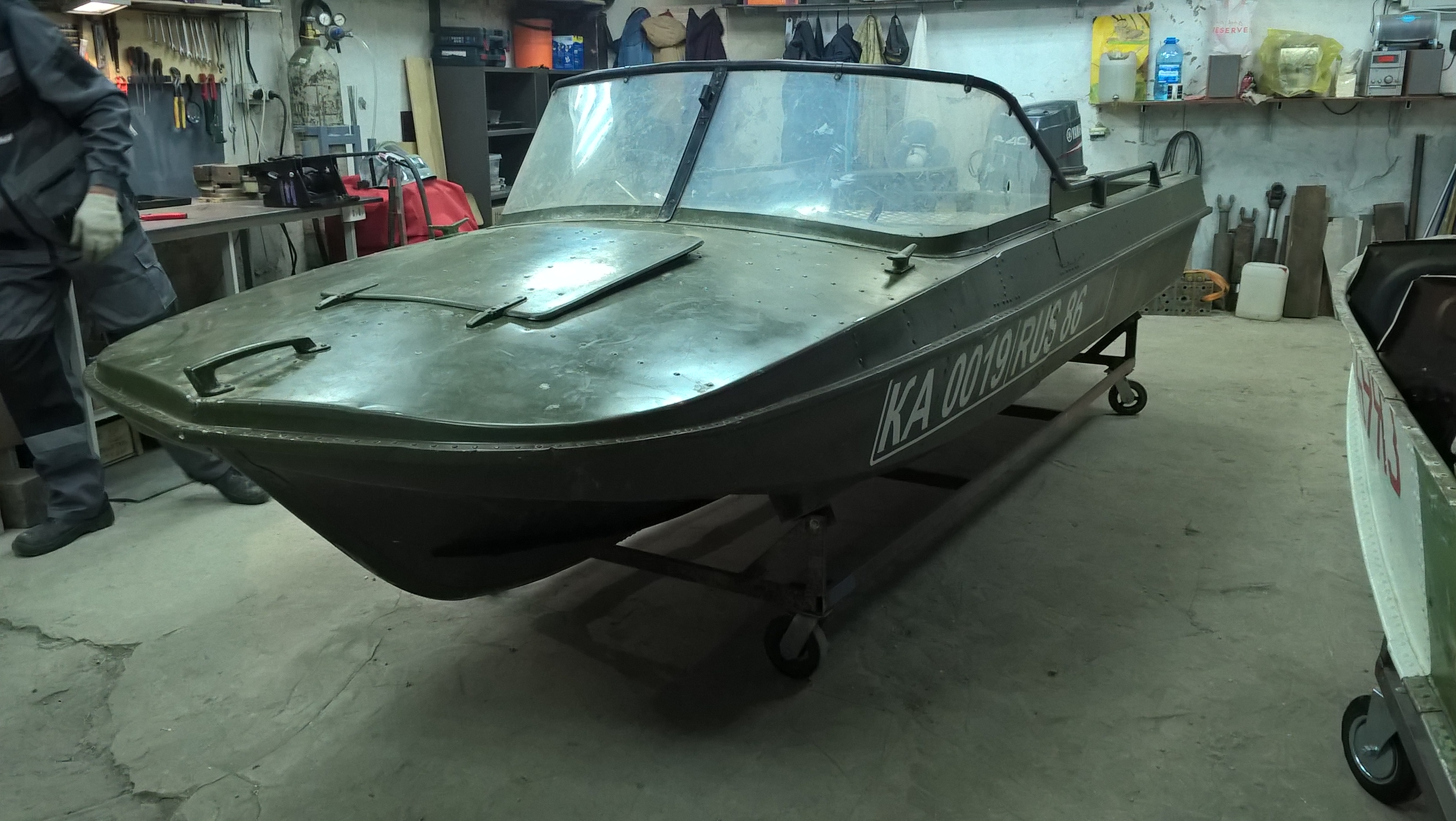

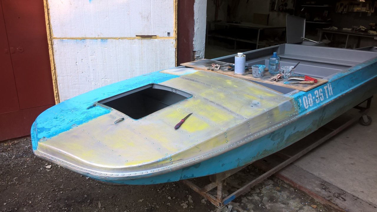

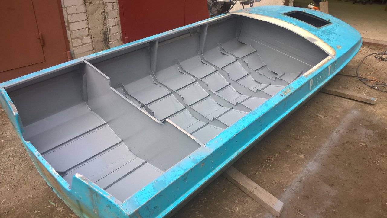

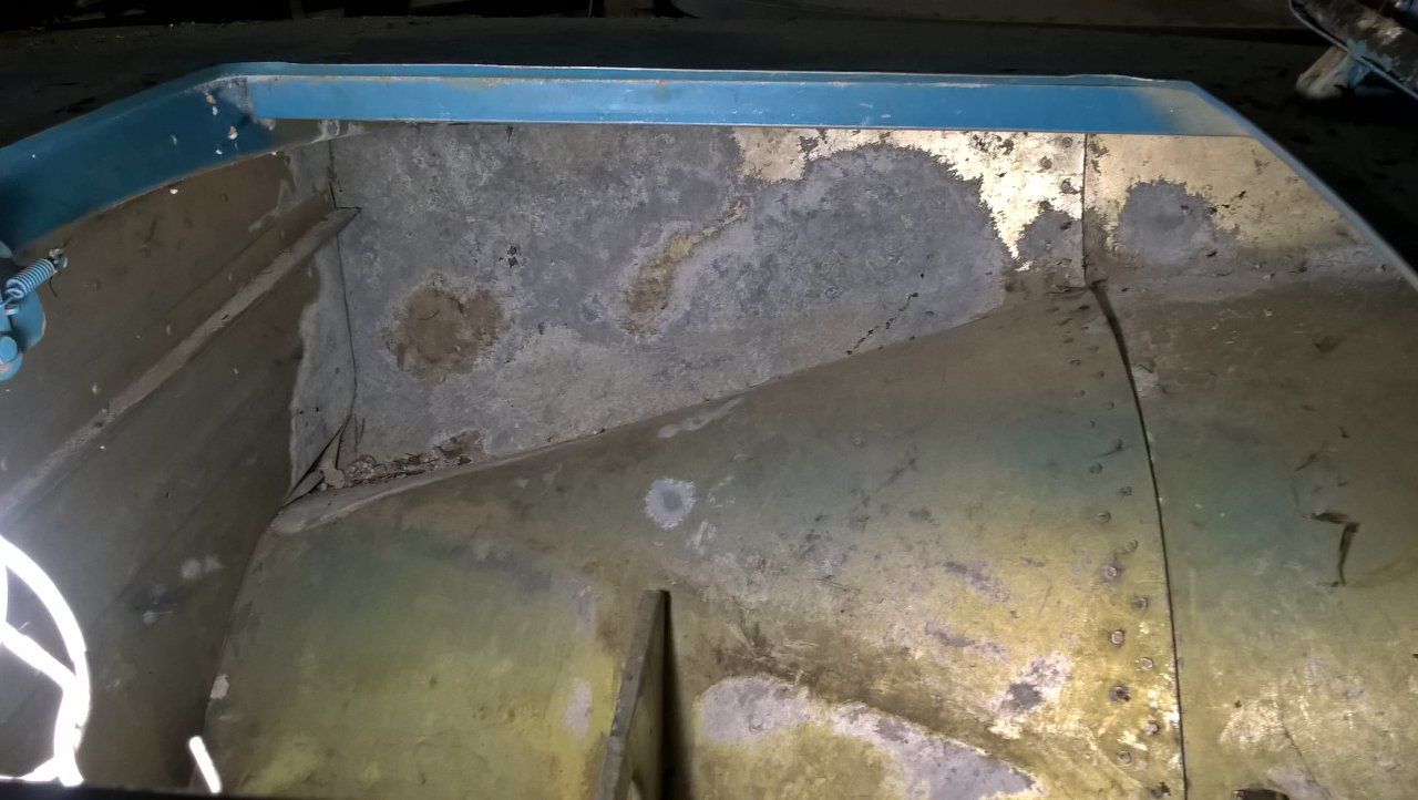

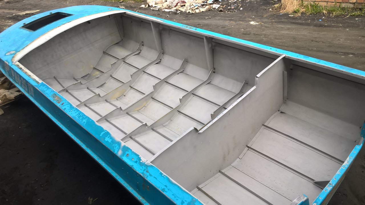

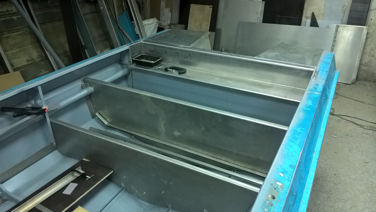

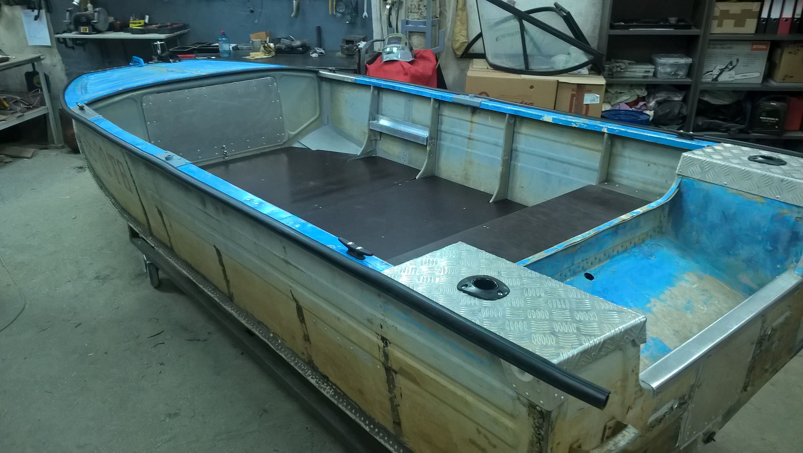

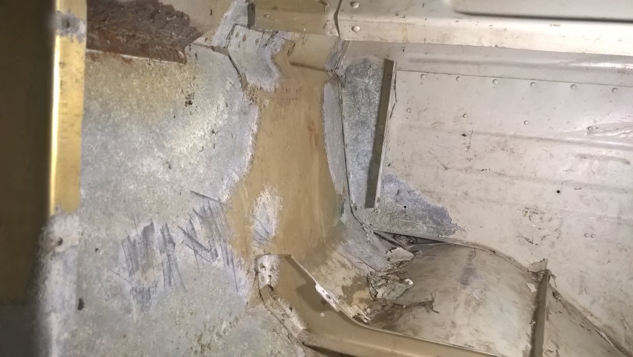

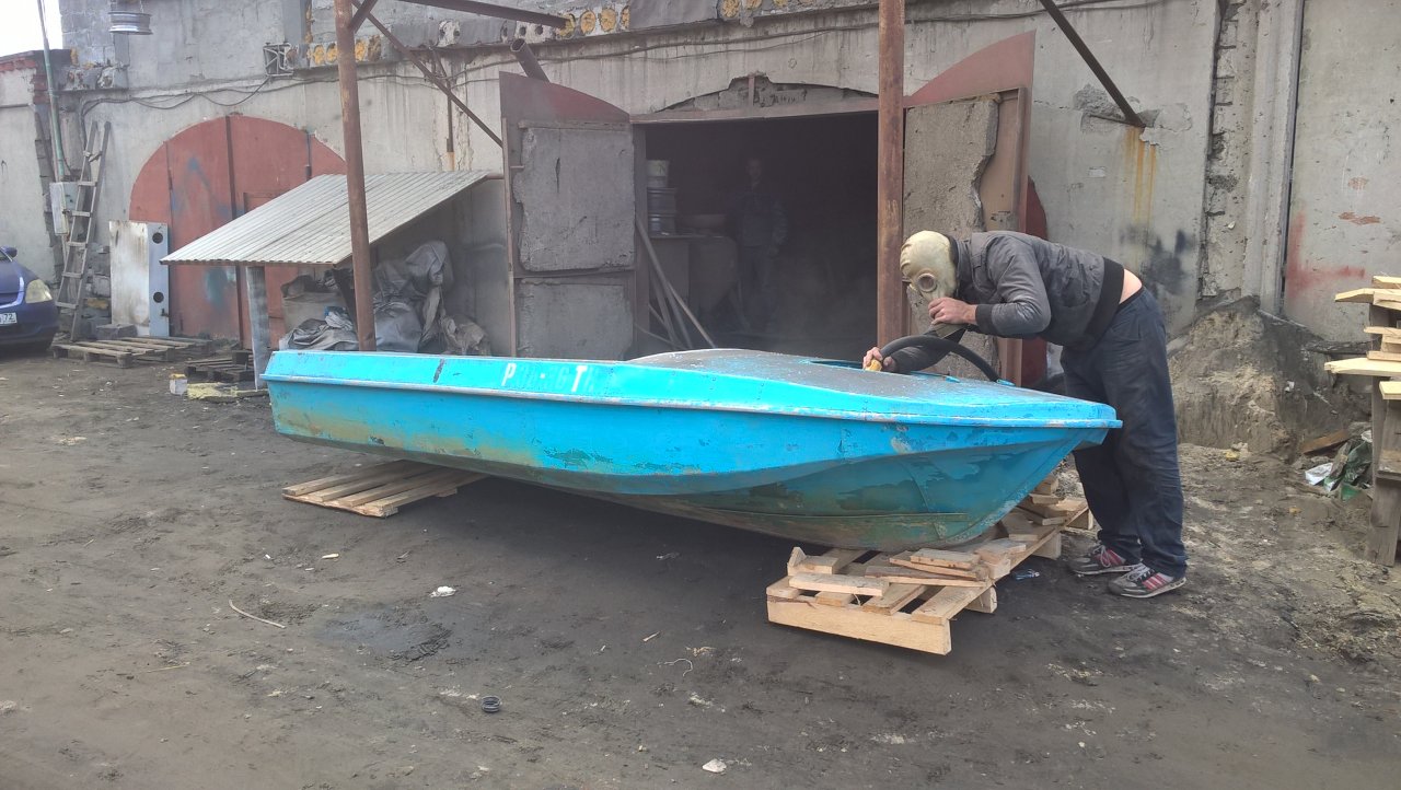

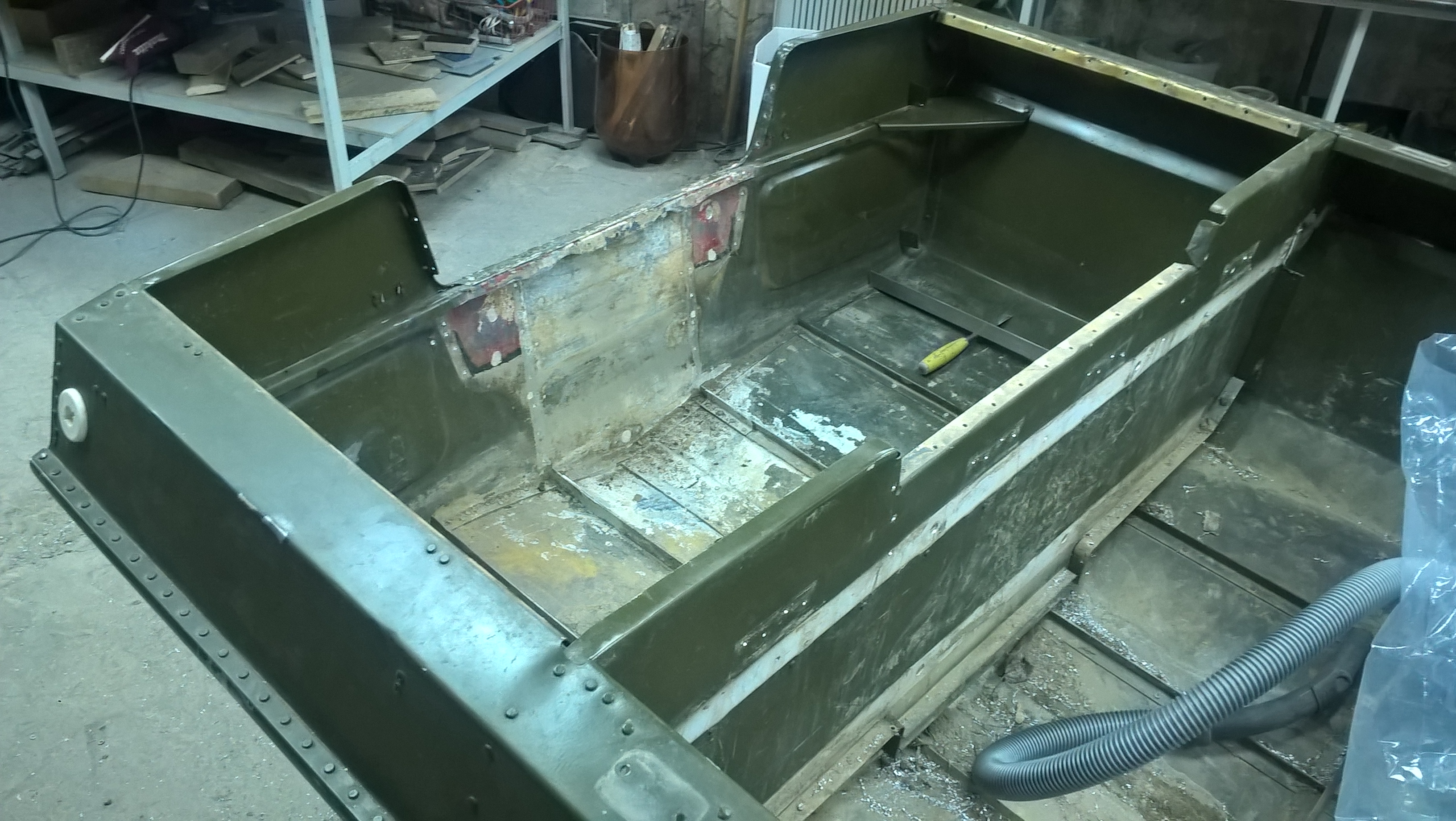

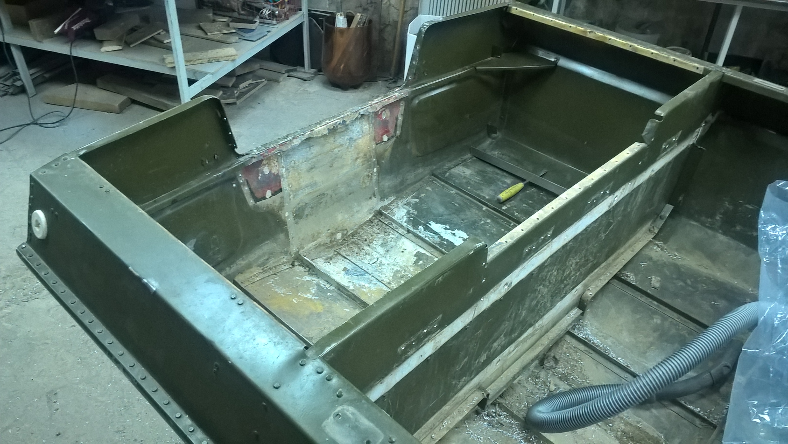

Лодочка лежала долго прямо на земле и внутри здорово подгнила, увы пришлось принимать кардинальные меры - пескоструй стер весь криминал. Стала как новая. Тут же грунт темакоут 2 слоя

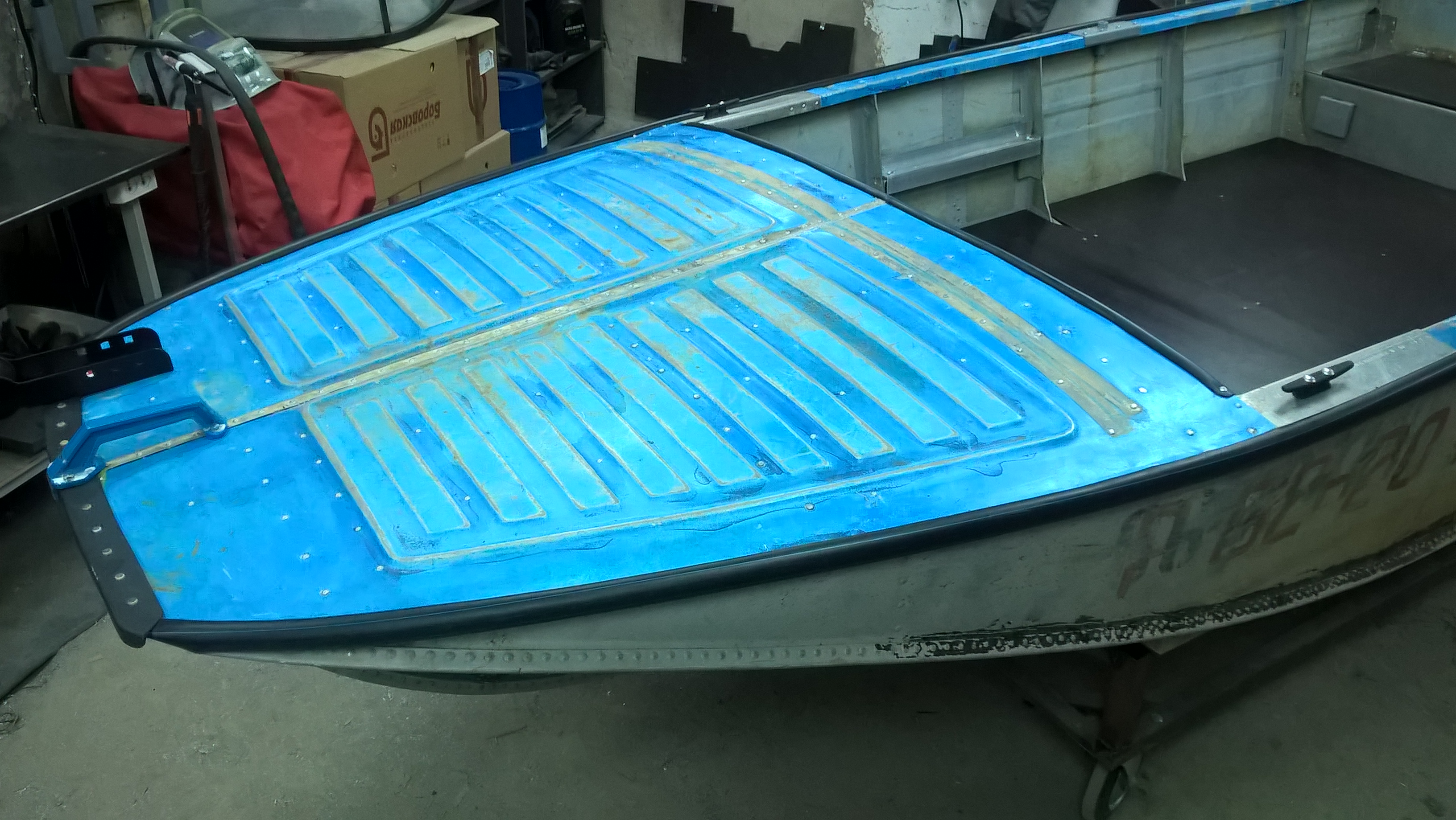

собираем

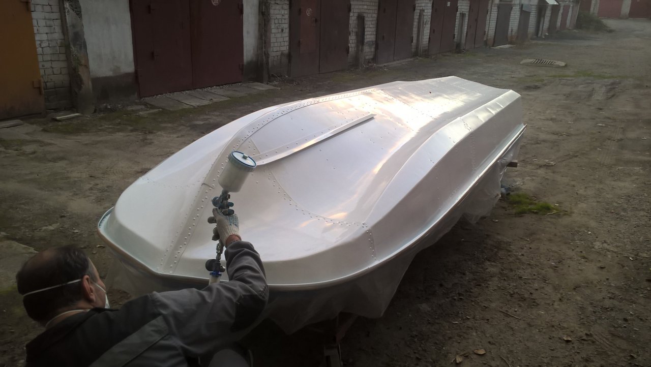

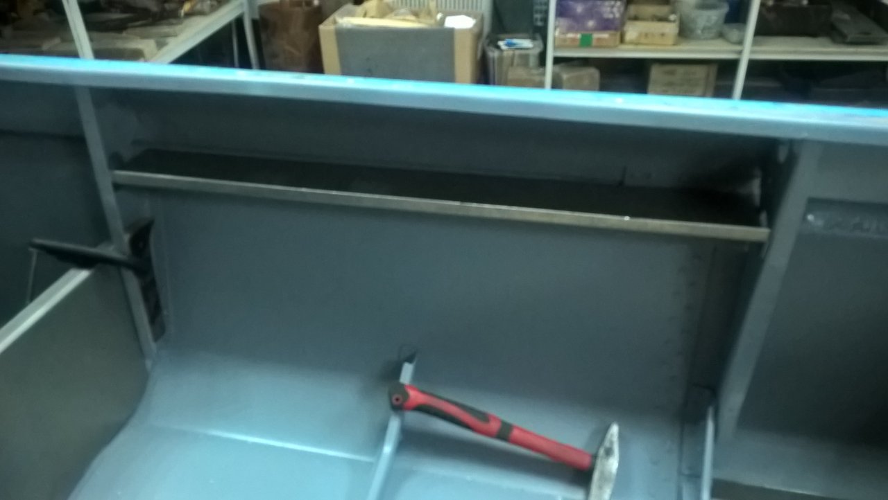

Ох уж эта покраска...

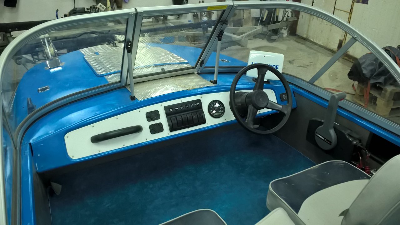

еще

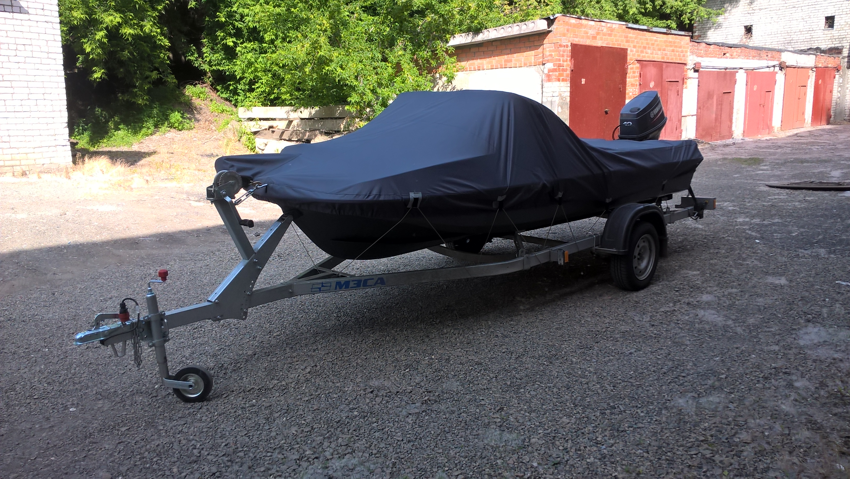

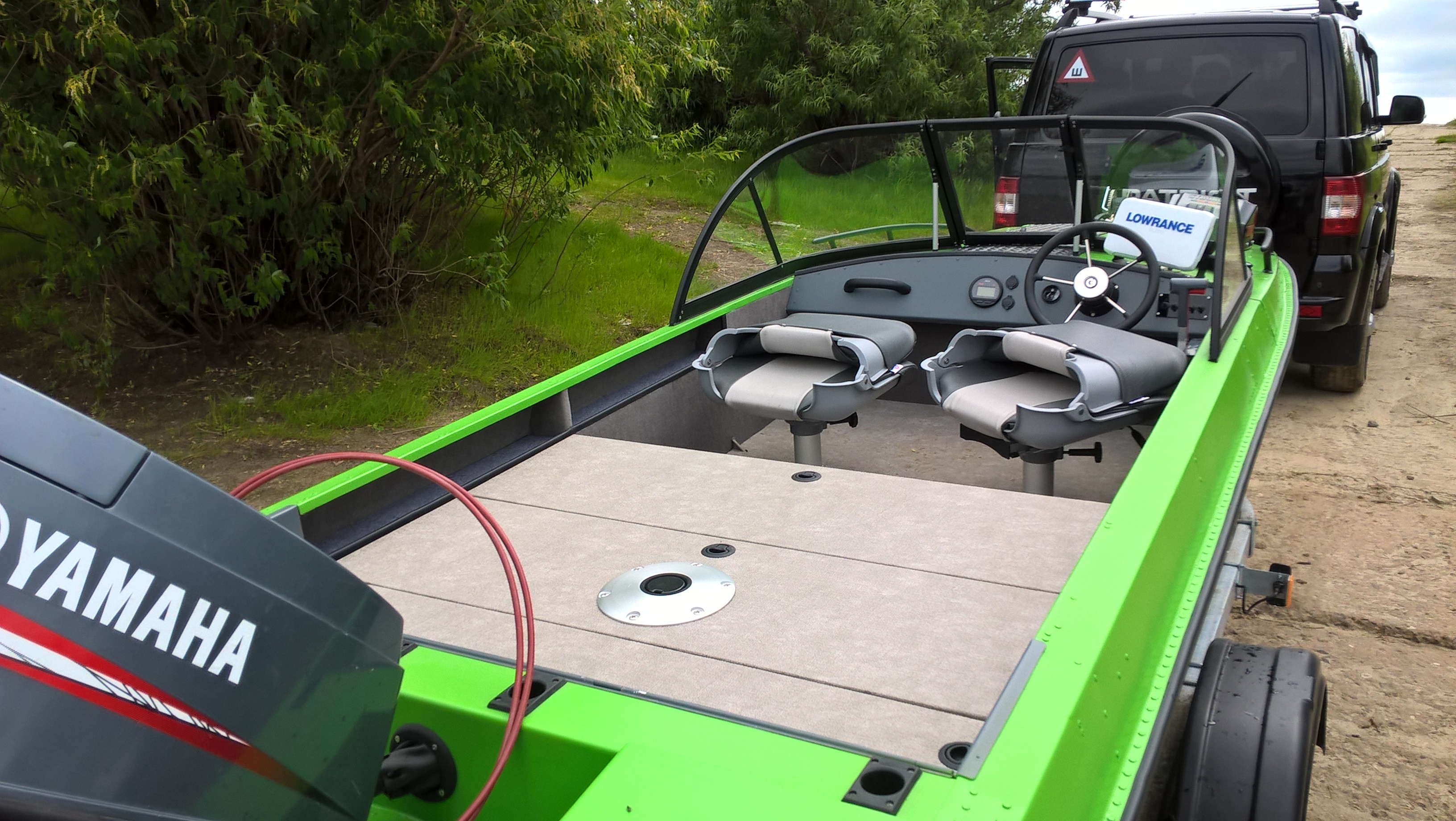

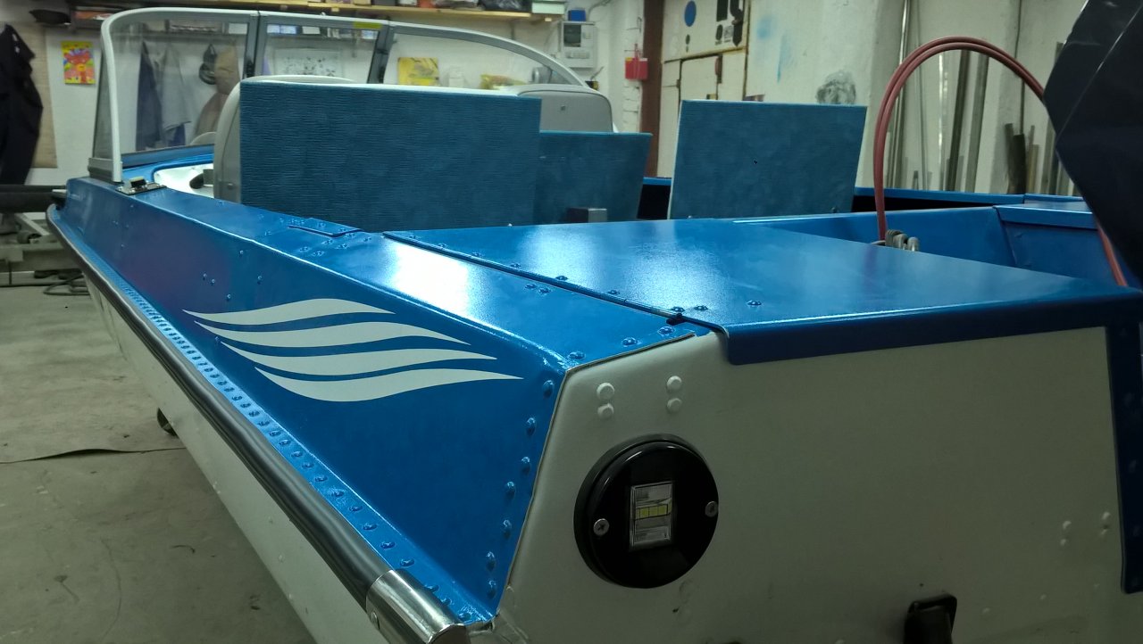

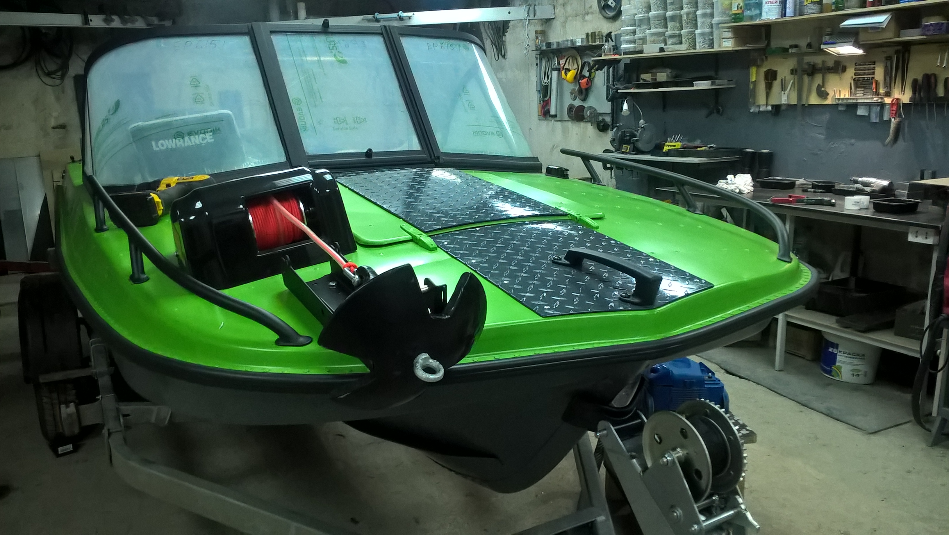

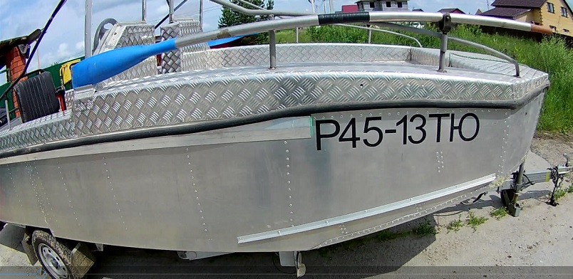

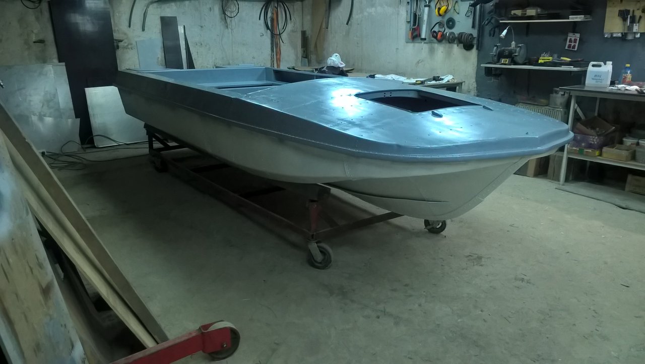

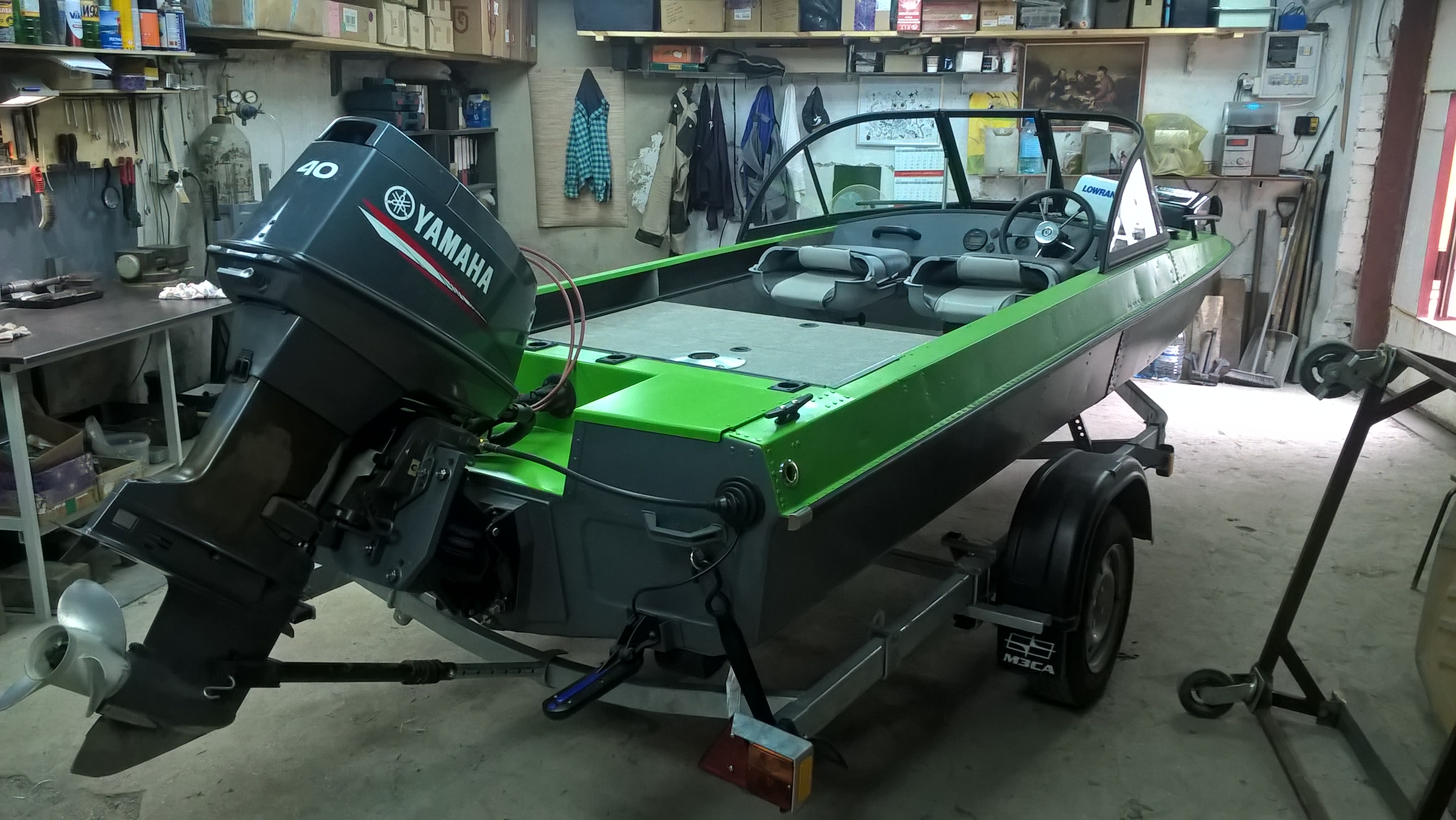

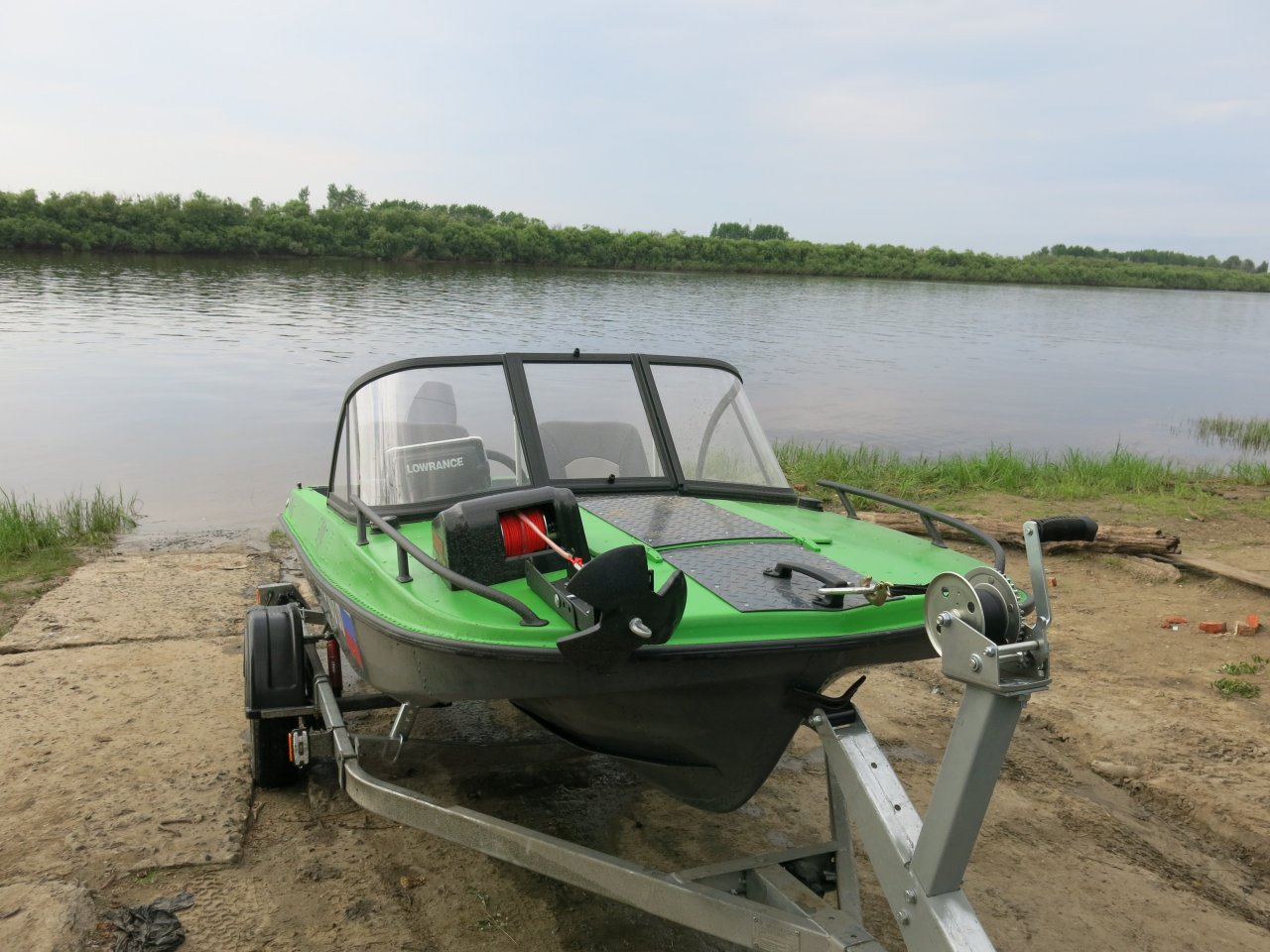

Вот как бы и результат.
3 159
1 311

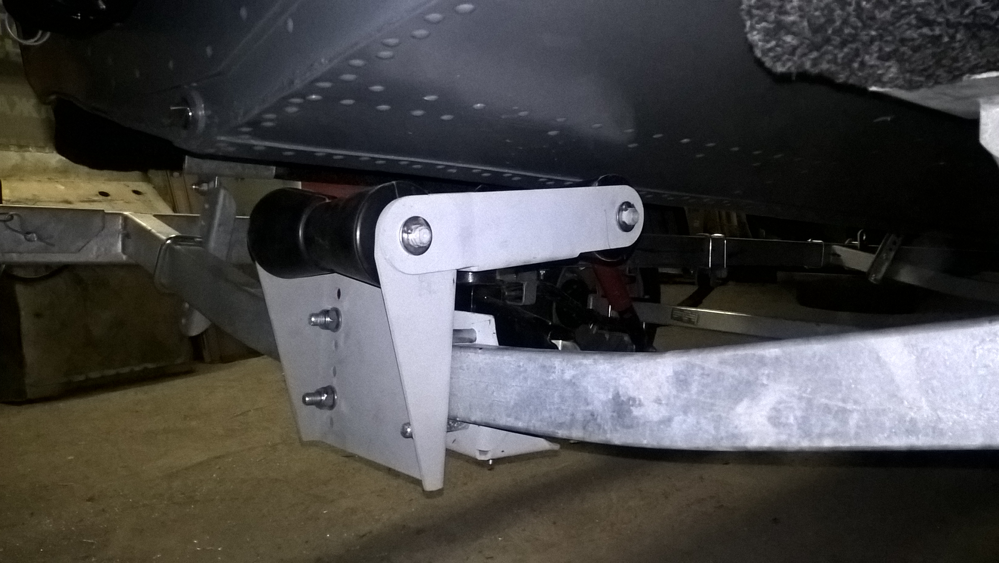

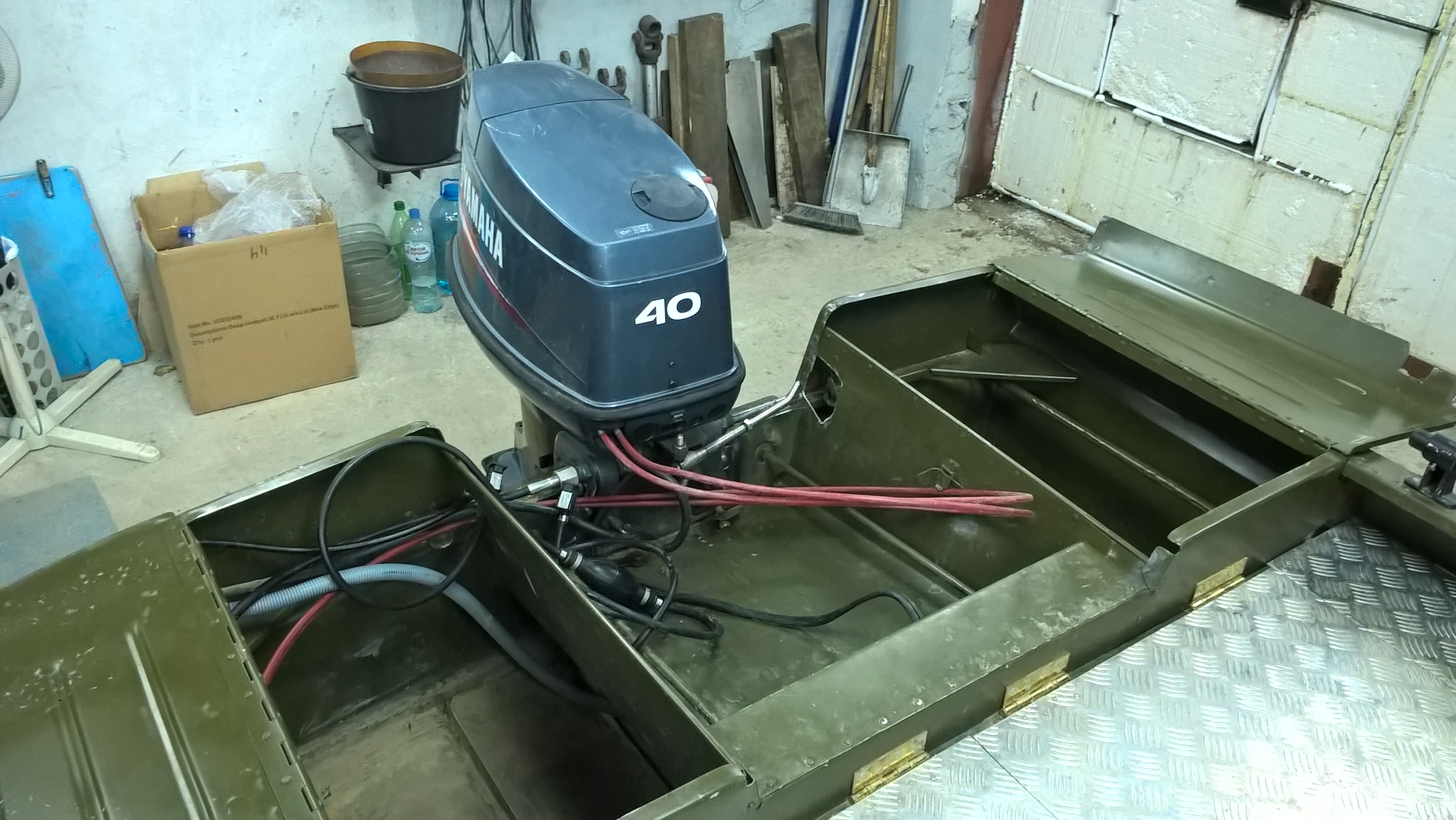

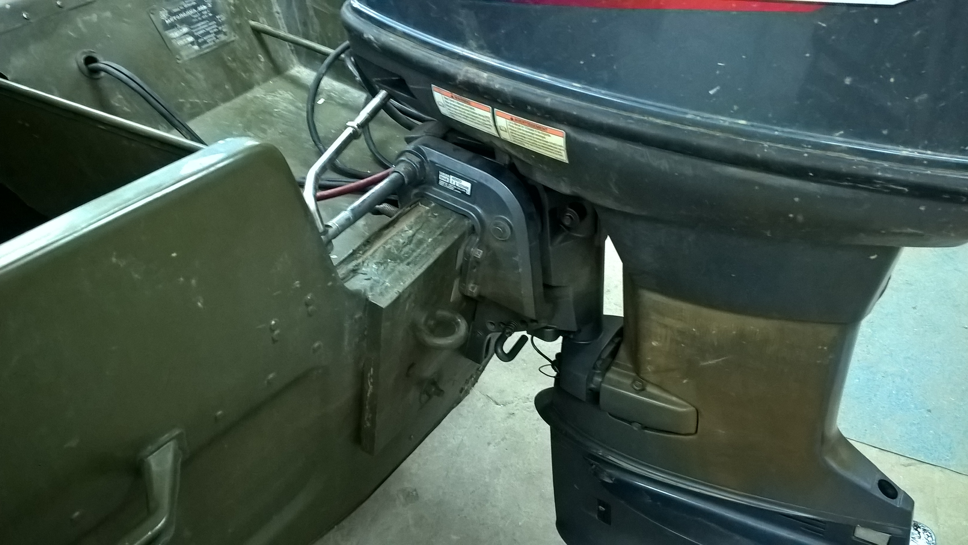

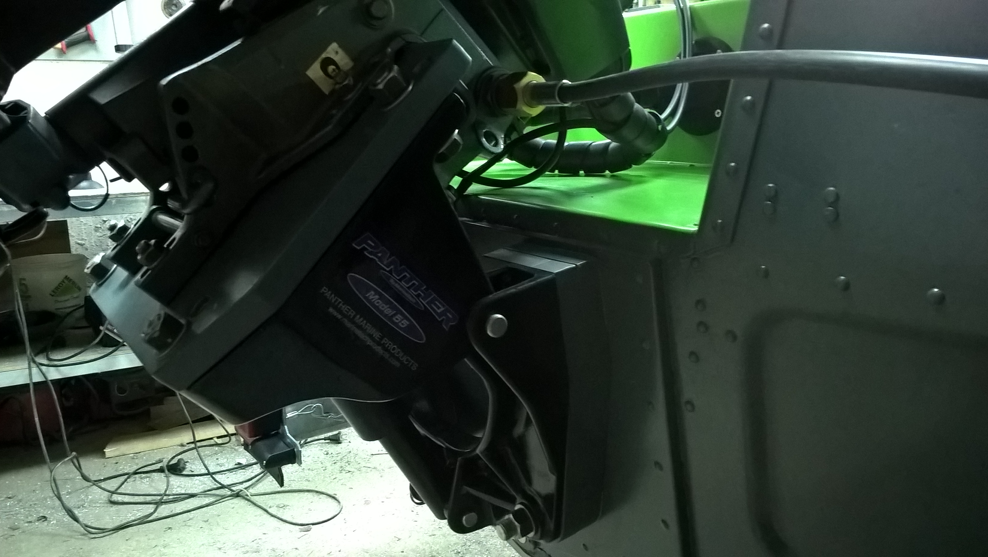

Дима здравствуй. Хочу спросить: почему, нет. Для чего такая толстая проставка, между транцем лодки и подъёмником? Посмотрел по фоткам, на обоих лодках вроде толщина одинаковая. С задними сидушками вообще тема классная. Молодец!!!:good:
карась
02.11.2013
506
212
Тюмень
Бигимотиха
стоит в углу
Приветствую. Проставки отодвинули мотор и рулевой трос перестало ломать при подъеме мотора.

Всё как всегда аккуратно и добротно.Но хотелось бы от тебя увидеть новых идей компоновки.Например что то такого, что ты творил когда Казанку 2 м строил!Фиш платформа аля Финвал это здорово и удобно,но как то не ново.Я подобное делал ещё три года назад на Алюмокрафте .
151092
151091
карась
02.11.2013
506
212
Тюмень
Бигимотиха
стоит в углу
Да какие там идеи - кто даму ужинает, тот ее и танцует, я же исполнитель :)
