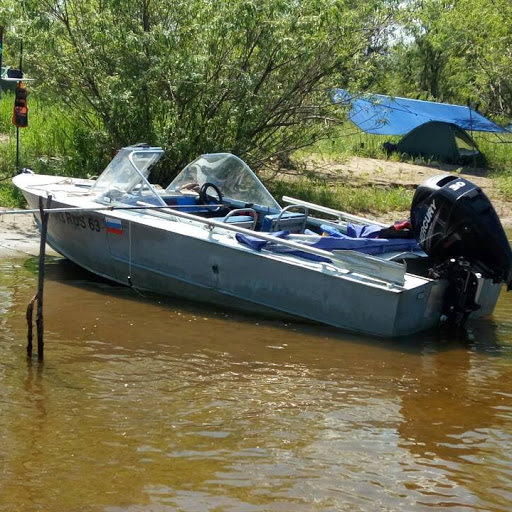

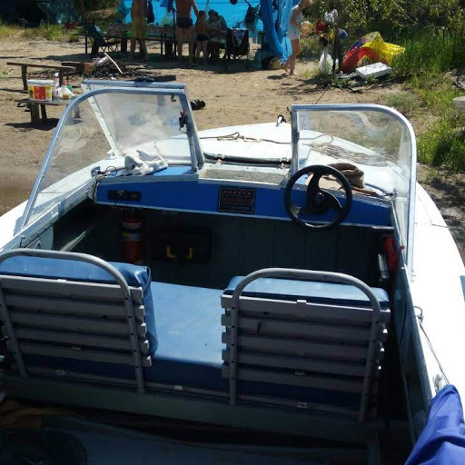

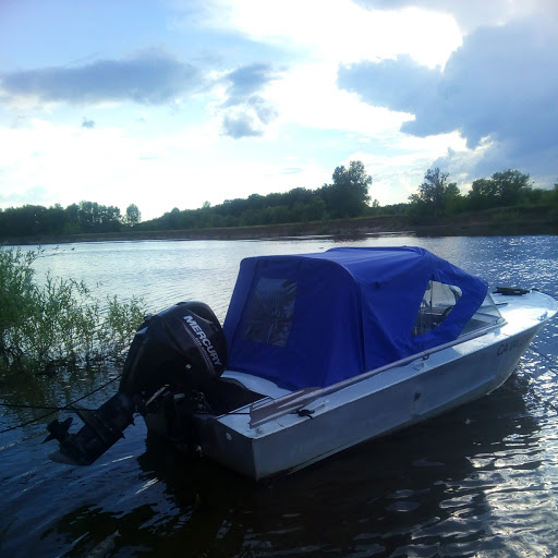

Добрый день! Решил представить вам друзья свой прогресс. Скажу сразу на воде я давно но до этого были большие лодки, типа кранчи 34 (11,5м). Но времена изменились, яхту пришлось продать, а тяга к воде осталась. В том году прикупил прогресс 1972года, с вихрем. Лодка в хорошем состоянии все было заводское в родной краске. Тот сезон мучил вихря (изъездил 3 мотора, благо покупал их по 5т.р.) В этом году приобрел Мерк 30, 4 т. с гидроподъемом, 14 года. Поменял стекло, тент, облагородил кокпит, заменил поролон и заново обтянул подушки, поднял транец под L ногу.

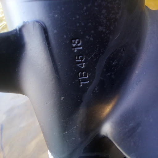

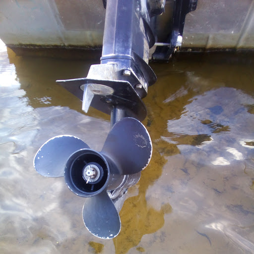

Есть вопрос по винту, винт достался с мотором вот такой. Подойдет он к этому комплекту или нет?
9 557
4 767
Хороший ты парень,Сергей! Но вопрос ставиш не корректно .Поставь тахометр,замерь на какой скорости какие обороты двигателя.Покажи сообществу результаты замеров,а уж потом спрашивай.Подходит комплект или нет.Для примера ,скорость 30 ,обороты 6000 т.Это не есть хорошо потому ,что перекрут.Винт "лёгкий" надо другой шаг винта.Или например скорость 30 обороты 4500т. Винт "тяжёлый" ,недокрут(мотор не может раскрутиться до номинальных оборотов)Ну как то так!

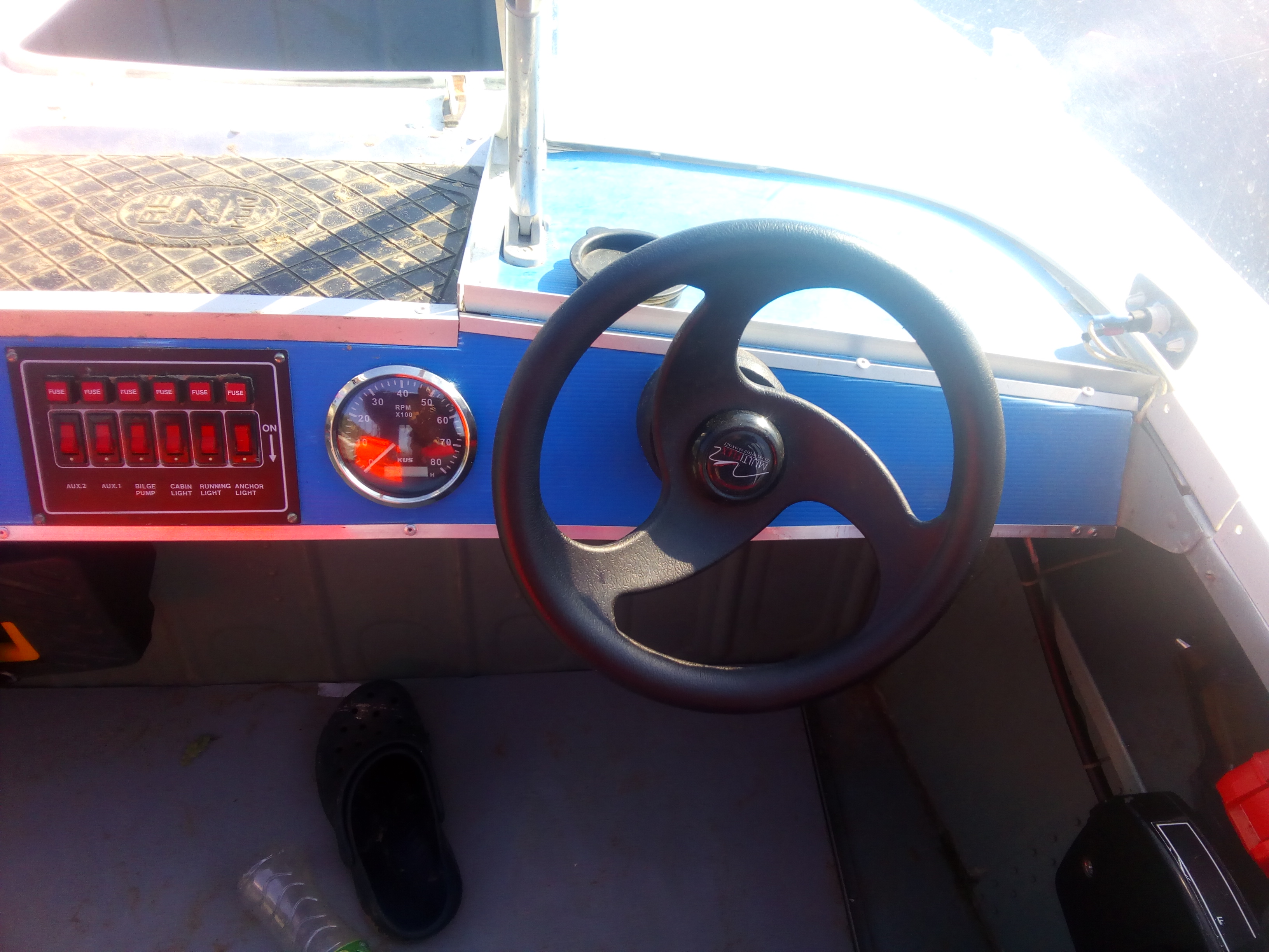

Установил тахометр KUS
Замерил обороты и скорость. 2 тела по 100 кг+ небольшой шмурдяк_+ 50 литров бензина. Раскручивается мах. 4900 -5000 об. скорость 45 по течению, 43 против, ветер дул по течению :). Ваш вердикт? Это нормально?
В пределах нормы.
Имхо
Обороты с такой загрузкой должны быть 5300-5500
Оптимал на мой взгляд когда на пустой лодке перекрут оборотов 200-300.
Без шмурдяка и пассажира какие обороты и скорость.

Согласен с Александром.Я бы поиграл триммом,распределением груза,ну на худой конец попробовать уменьшить шаг или диаметр винта.имхо

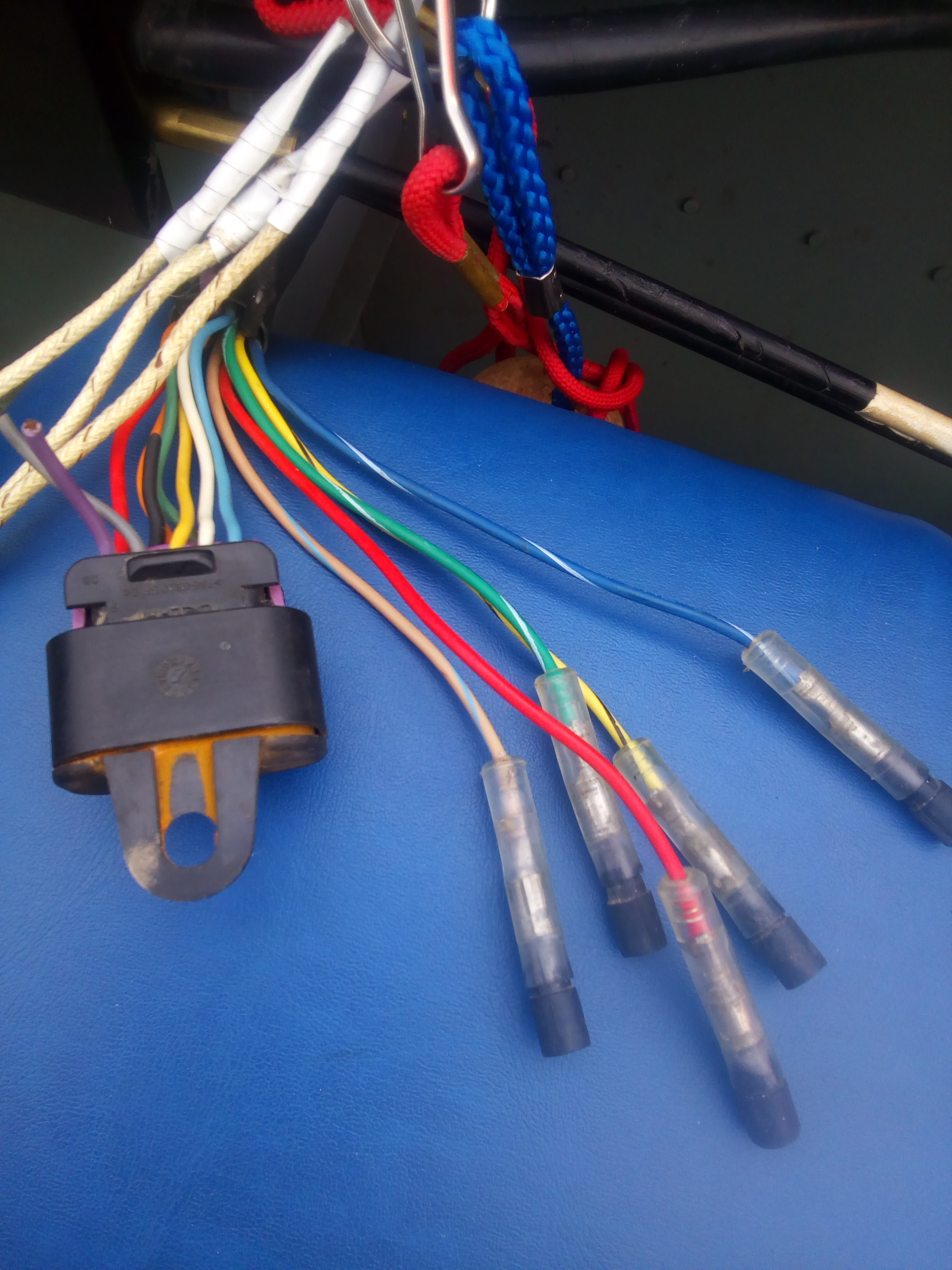

Никто не вразумит? Подключил KUS задействовав три провода выходящие из машинки (на фото вверху слева белые провода). Но из машинки выходят еще, для чего они?
