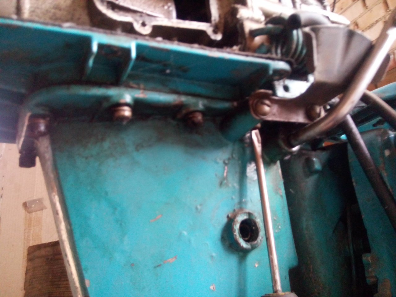

Ребят, вопрос не новый, но тем не менее я в недоумении :
Снял редуктор, выкрутил тягу переключения,
осадил рессору, вижу шплинт- фиксатор а выбить не могу!
Обильно смочил WD-ешкой и пришёл сюдом за советом.
Неу ж то приржавел/закис?
Может чего из виду упустил?
Подскажите кто знает.

Рессору крутани на 180 попробуй с другой стороны шплинт выбить. Других вариантов нет! Если осадил рессору и ничего не мешает снизу выбивать только . Выбивай не острым чтобы не расплющить шплинт
Рессору поворачивал, бью не острым. Не шевелится от слова совсем.

Если вода была в редукторе вполне мог закиснуть - отмачивай не торопись !

Бей. Только чем-то крепчим, чем гвоздем. Если заиржавело всеравно не затечет

Да) выбил. Фух )))

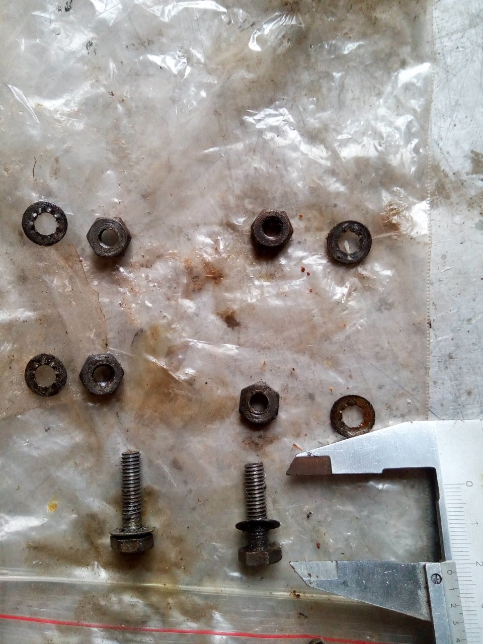

А пока немного справочной информации, для себя (хочу весь крепеж на нерж перевести ):
Винт крепления дейдвуда к переходной пластине :
154320
154321
М6 *25 мм * 10 шт
Винт крепления крышки ГБЦ :
154322
М5 *12мм *2шт
Болт крепления мотоголовы к переходной плите дейдвуда :
154323
М6 * 22мм * 2 шт + Гайки М6 *4 шт

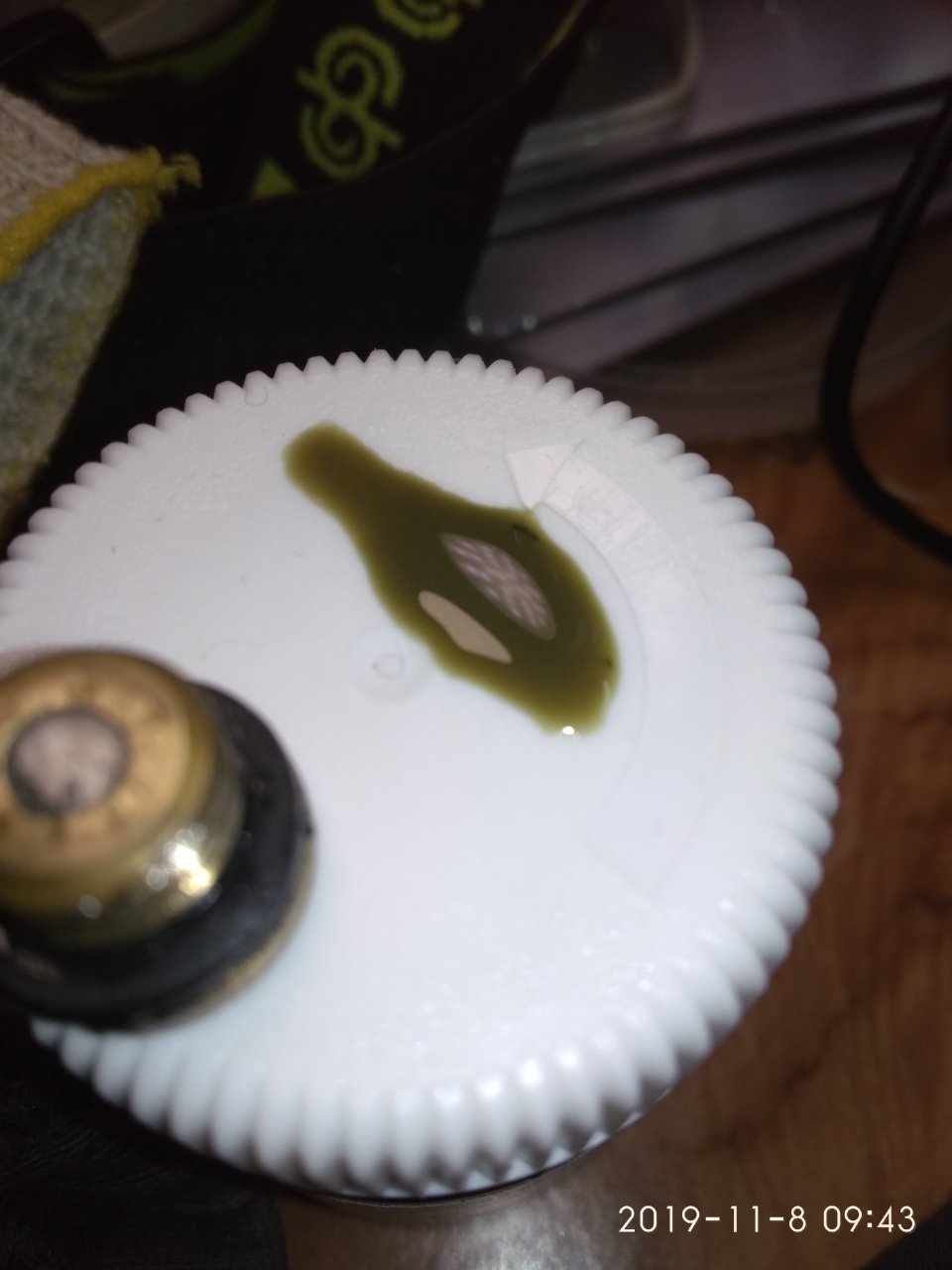

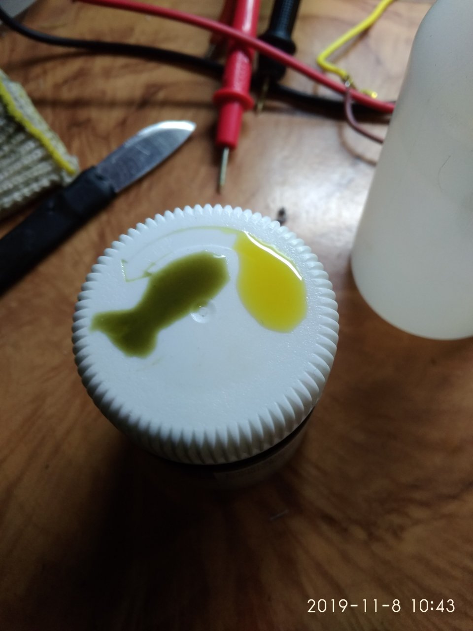

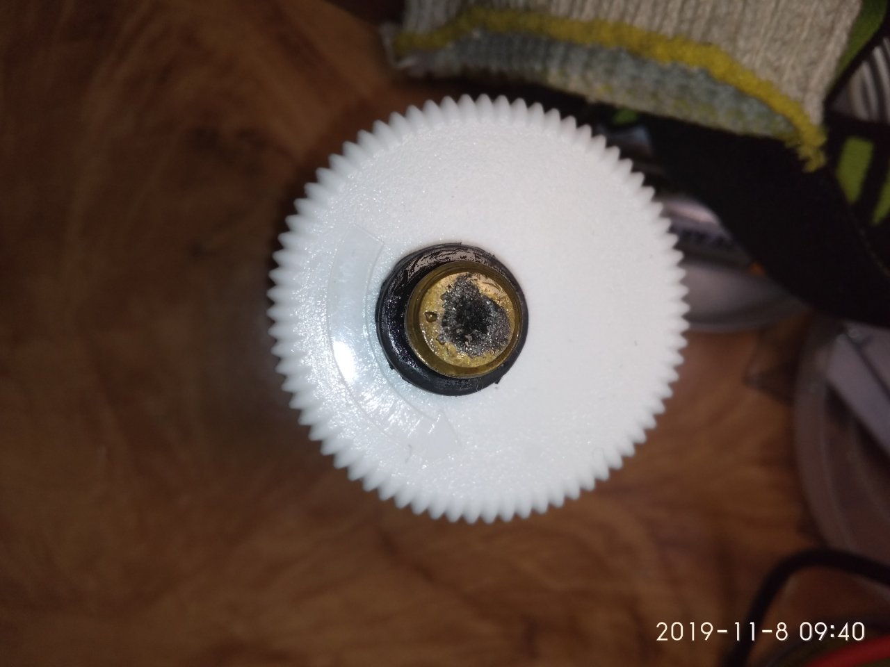

Иван, я тут занялся своей Мосей, могу подкинуть маленькую идейку по пробке редуктора. Такое видел на Ямахах. Так вот , в пробку редуктора вставляется маленький круглый магнит - для сбора железной стружки из масла. Я это сделал пару лет назад, теперь стал менять масло - и вот:
167049
167050
167051
sergey081965
10.04.2011
4 323
508
Мурманская область
Флагман-420
Москва-10,5, Ямаха-30.
Первое фото - магнит залеплен стружкой после двух сезонов. Второе фото - стружка снята. Третье - мазок масла из редуктора. Да, масло ТАД-17. Воды не было. Масло позеленело. На фото - мазок свежего масла.
