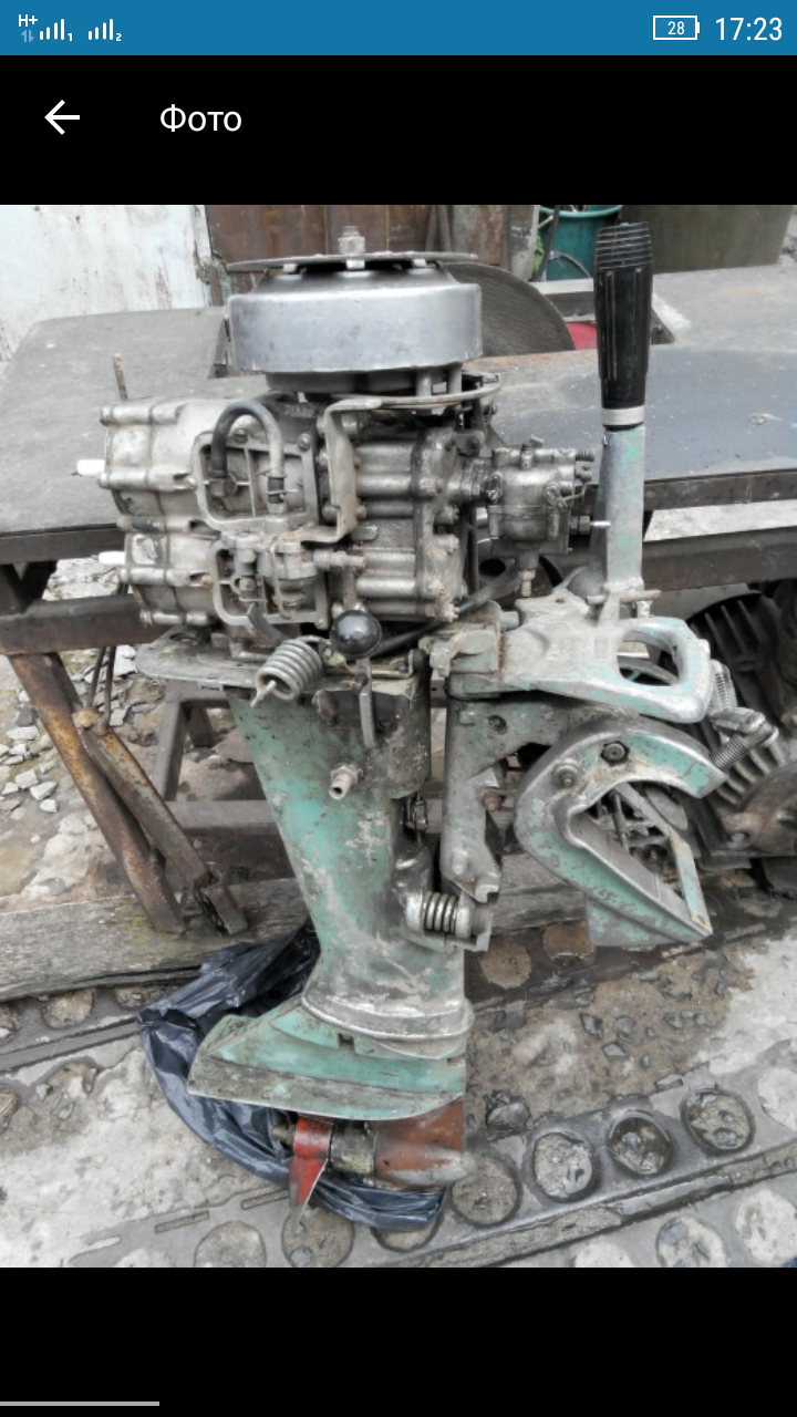

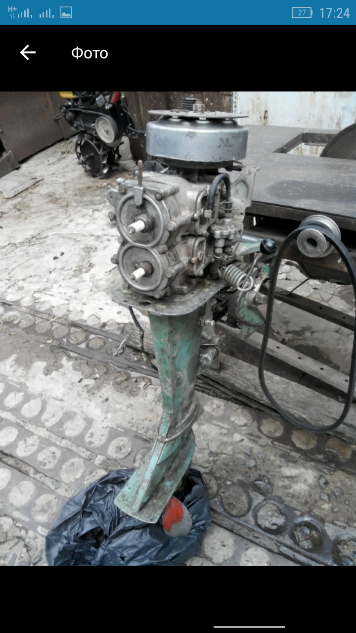

Залез в OLX,просто так, посмотреть чего новенького есть - очнулся перегружая сей аппарат себе в машину XDDD
За него возьмусь не скоро (Нептун с Ветерком ещё не собраны)
По всему видать что это не 10ка.
Подскажите 10,5 или 12,5?

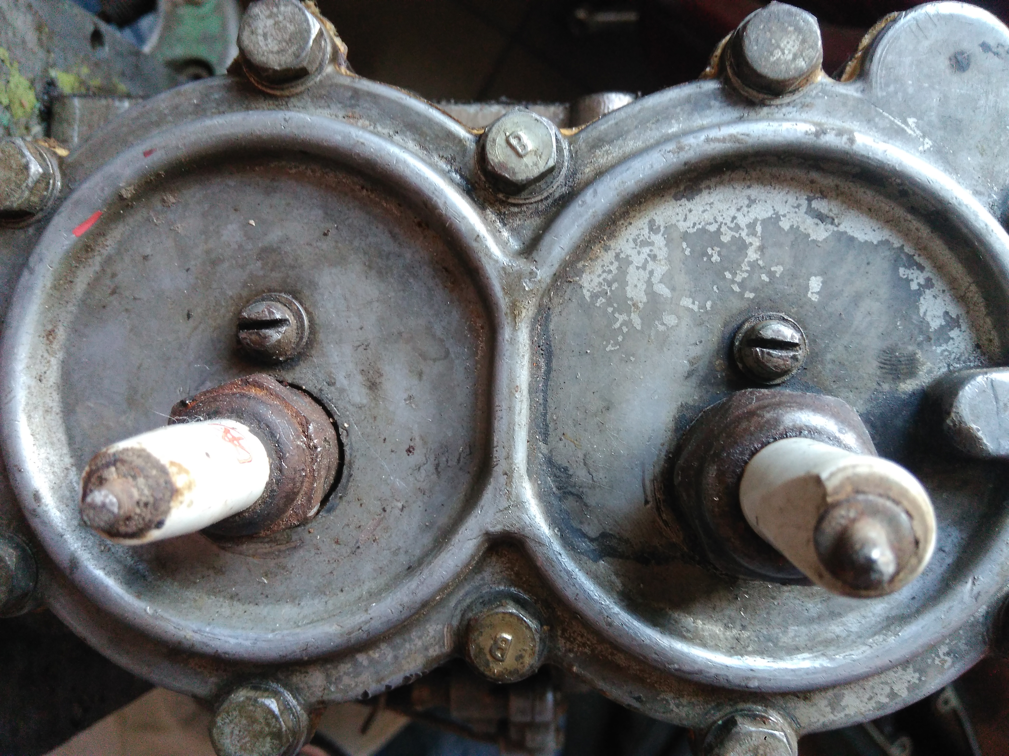

Судя по карбюратору это 10,5.Хотя за столько лет могли из неё такой" винигрет" слепить:unknown:.Посмотри на головке блока если есть зеркальная циферь 12 то сборная солянка если ничего то 10.5.

Принято. Спасибо! Завтра буду пасматрел )

Похоже на какую-то сборку. АКП странная и ГБЦ интересная. А чтобы точно определиться - глянь, сколько колец на поршне. Для этого можно снять крышку глушителя слева или одну из боковых заглушек справа. Если 3 кольца - значит, 10,5. Если 2 - то 12,5.

Судя по ГБЦ и по ноге с АКП это не 10-ка. Хотя вроде бы ничто не мешает перемешать компоненты :)

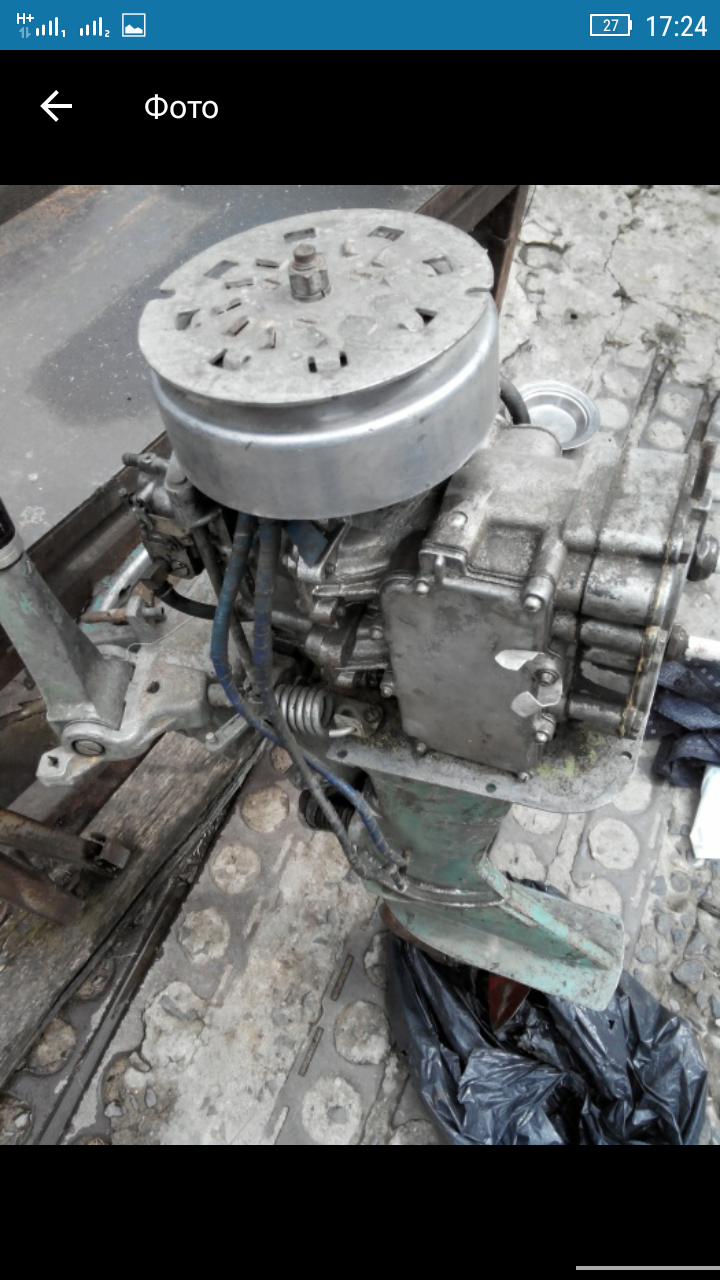

Пересмотрел выложенные фото - склоняюсь к тому, что это, видимо, всё-таки 12,5. Головка блока, форма АКП, "писюн" на ноге(для откачки воды из лодки), наличие пластины между головой и дейдвудом(для крепления кожуха) - все это говорит в пользу 12,5. У "десятки" "писюн" выглядит не так и закрыт резиновой заглушкой. "Вскрытие покажет!"

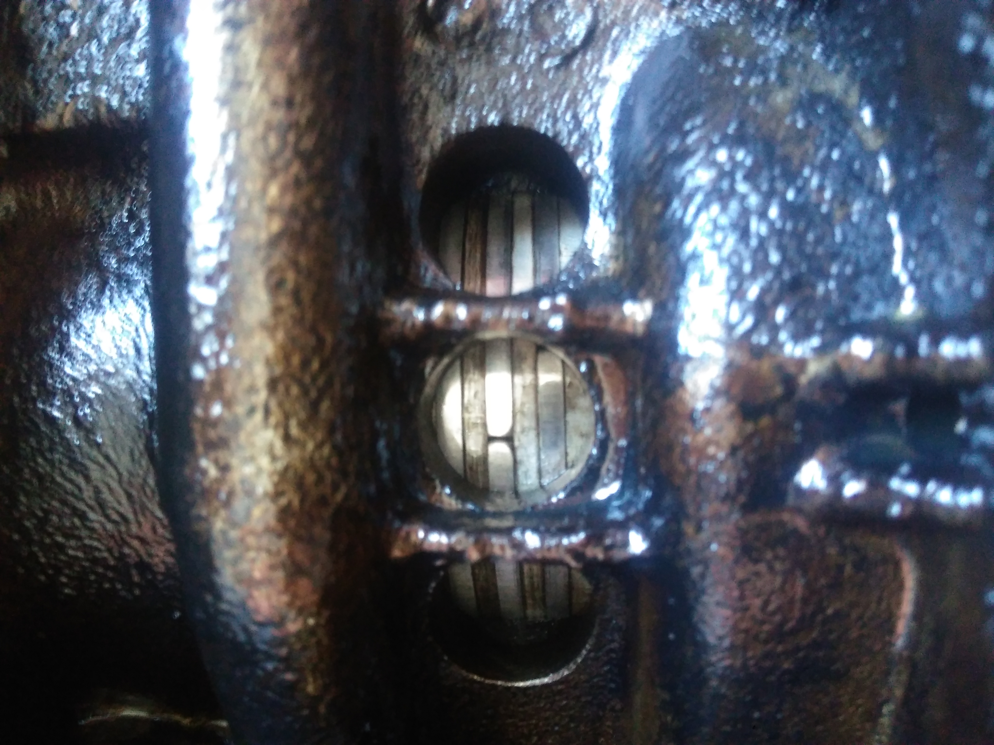

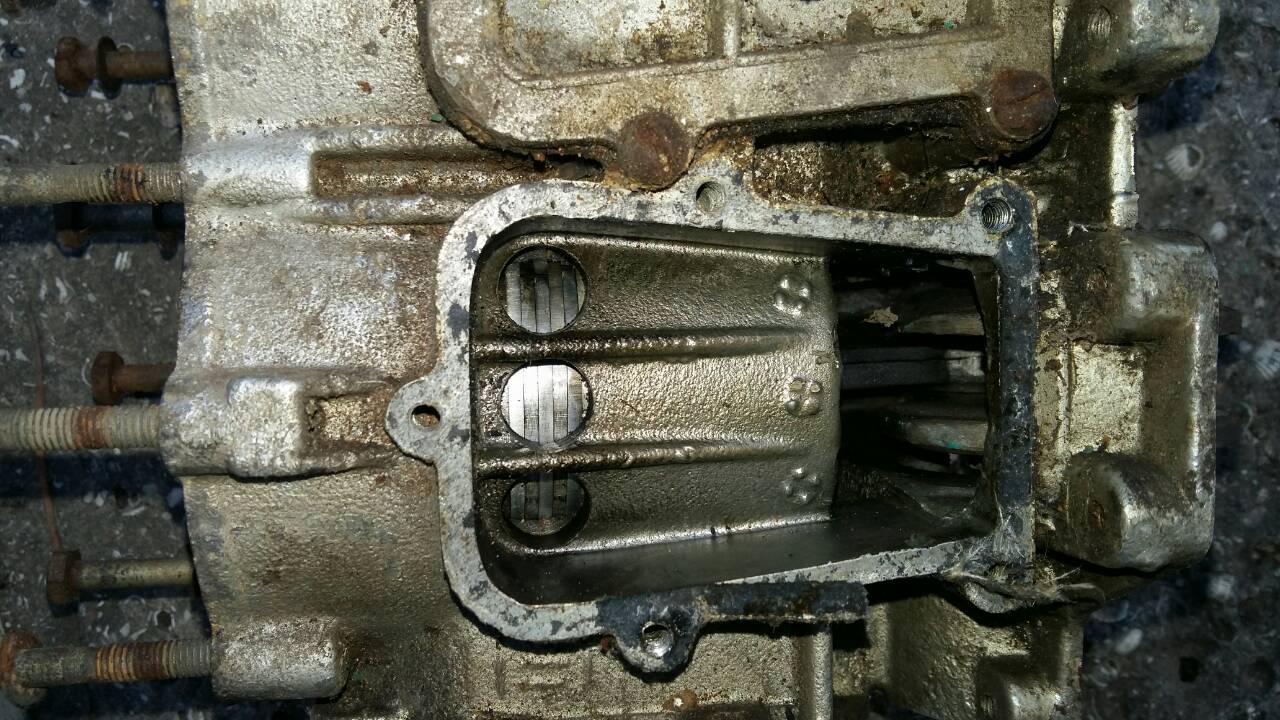

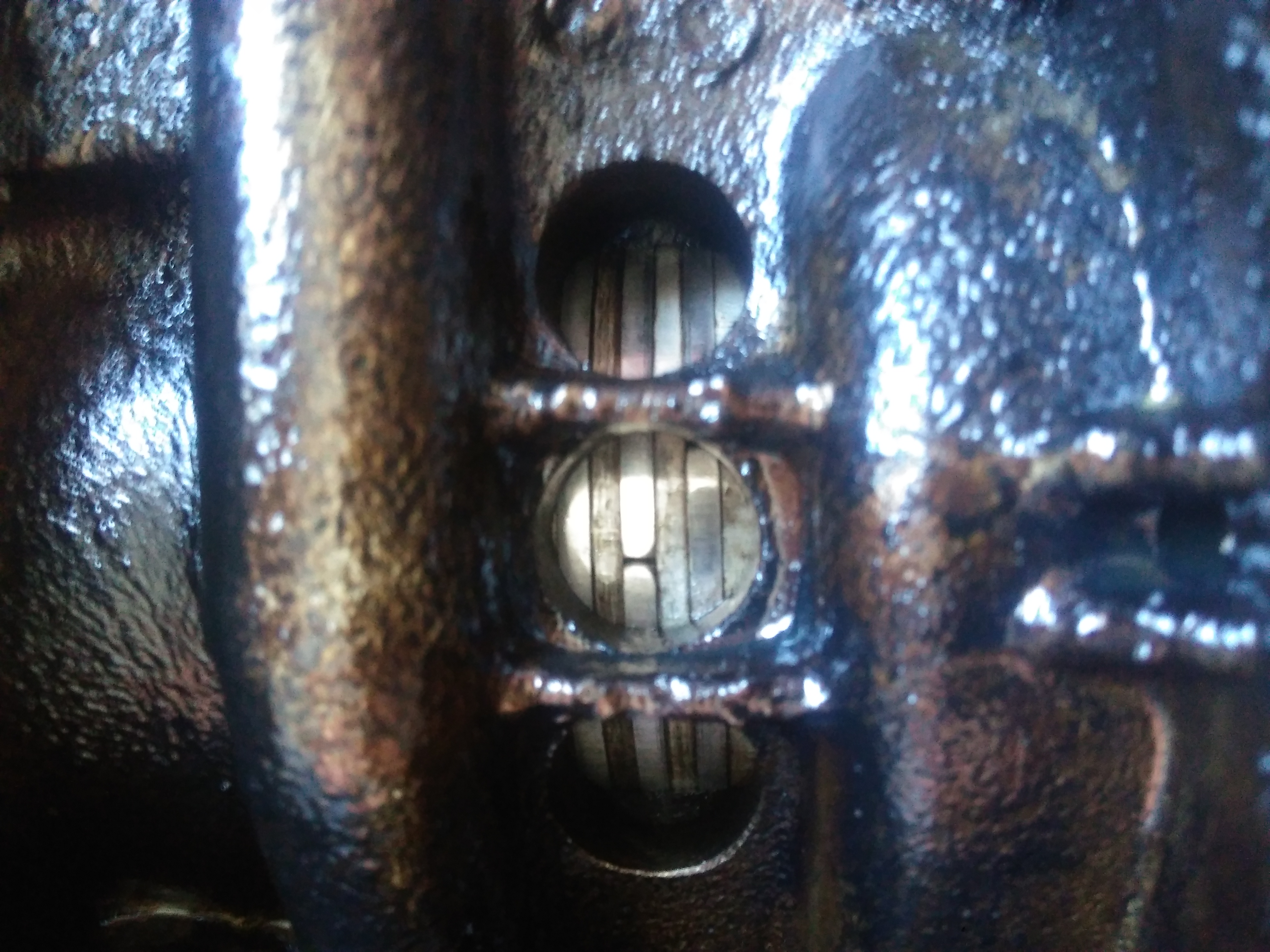

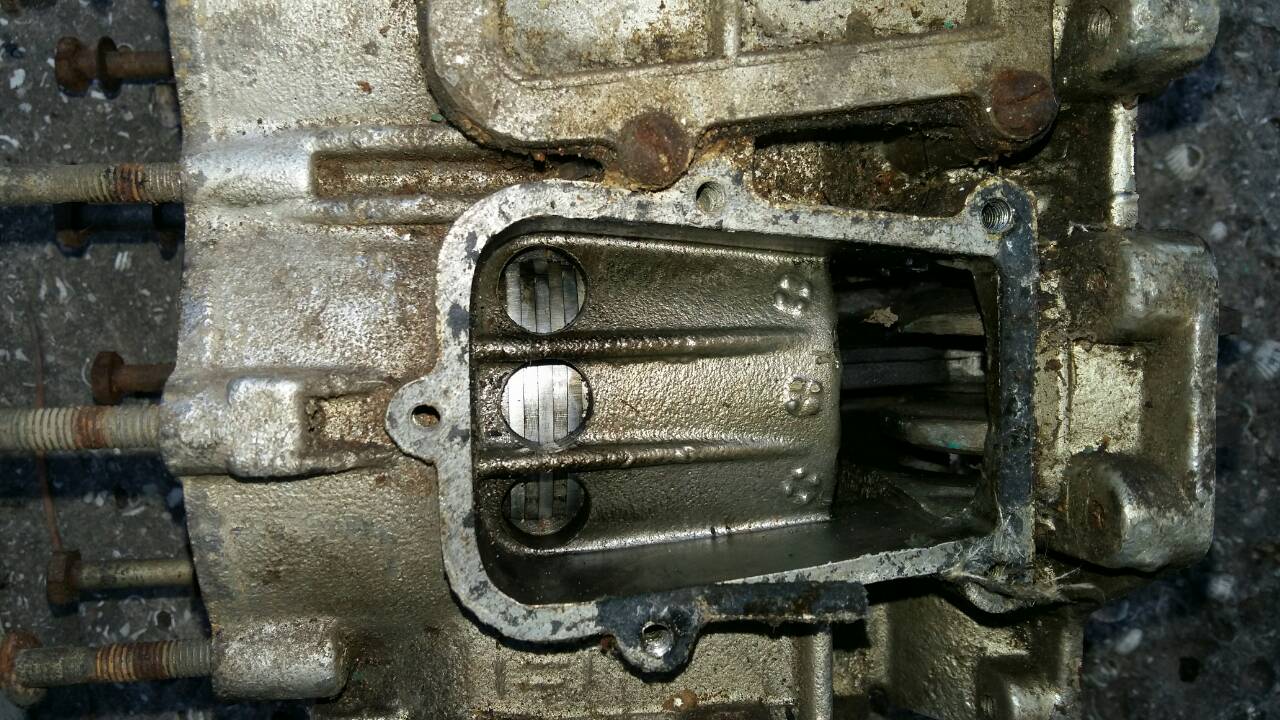

Чуда не произошло -10,5л.с.
Снимал крышку выхлопа - как всегда последний болт не поддался и обломался)))
Таки три кольца. Выпускные окна круглые, циферки 12 не видать.
На картере пломба :shock:
Заводская ещё чтоль?

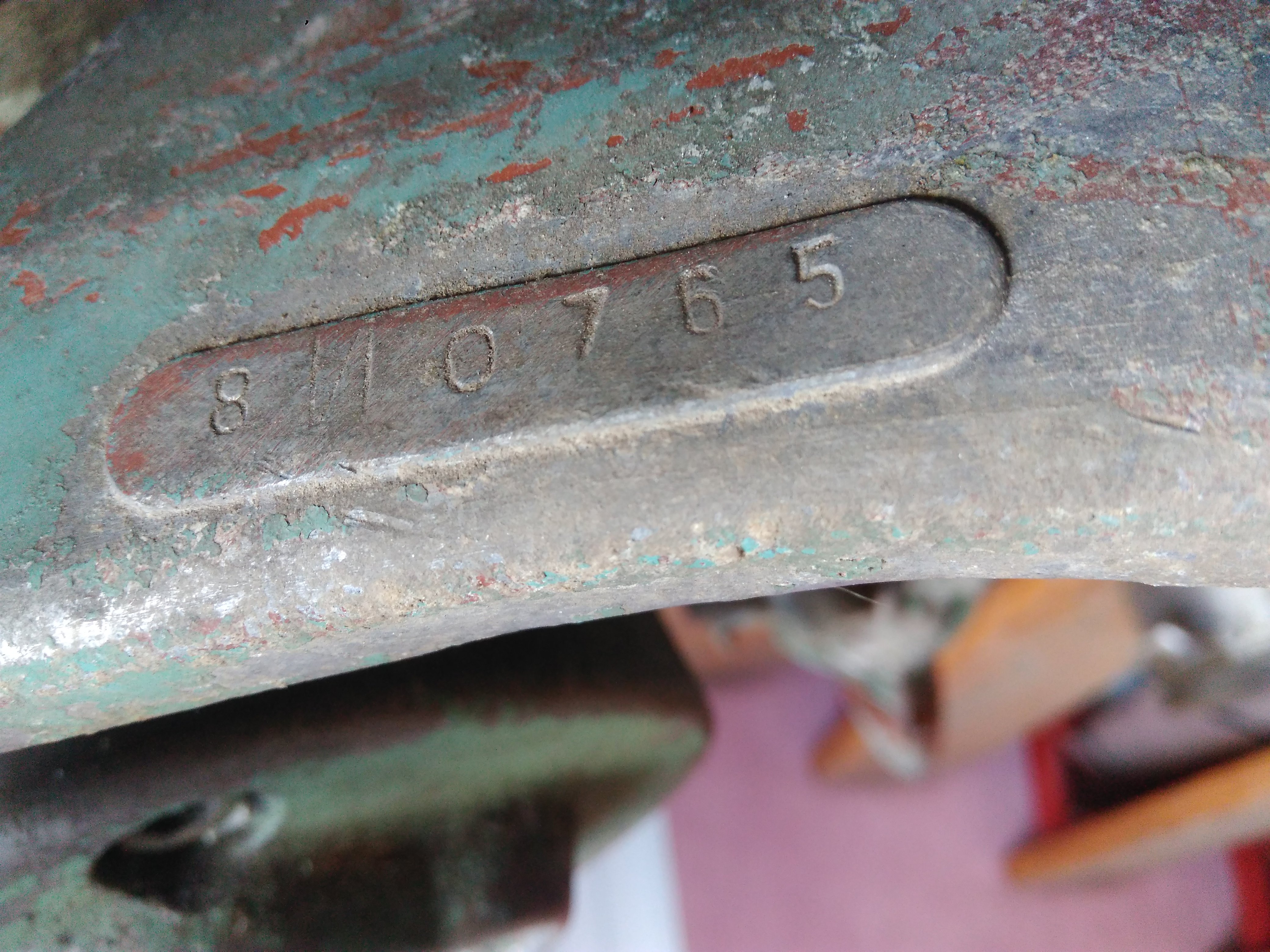

И кто знает, как год выпуска определить по серийному номеру?

А может и поспешил тему переназвать...

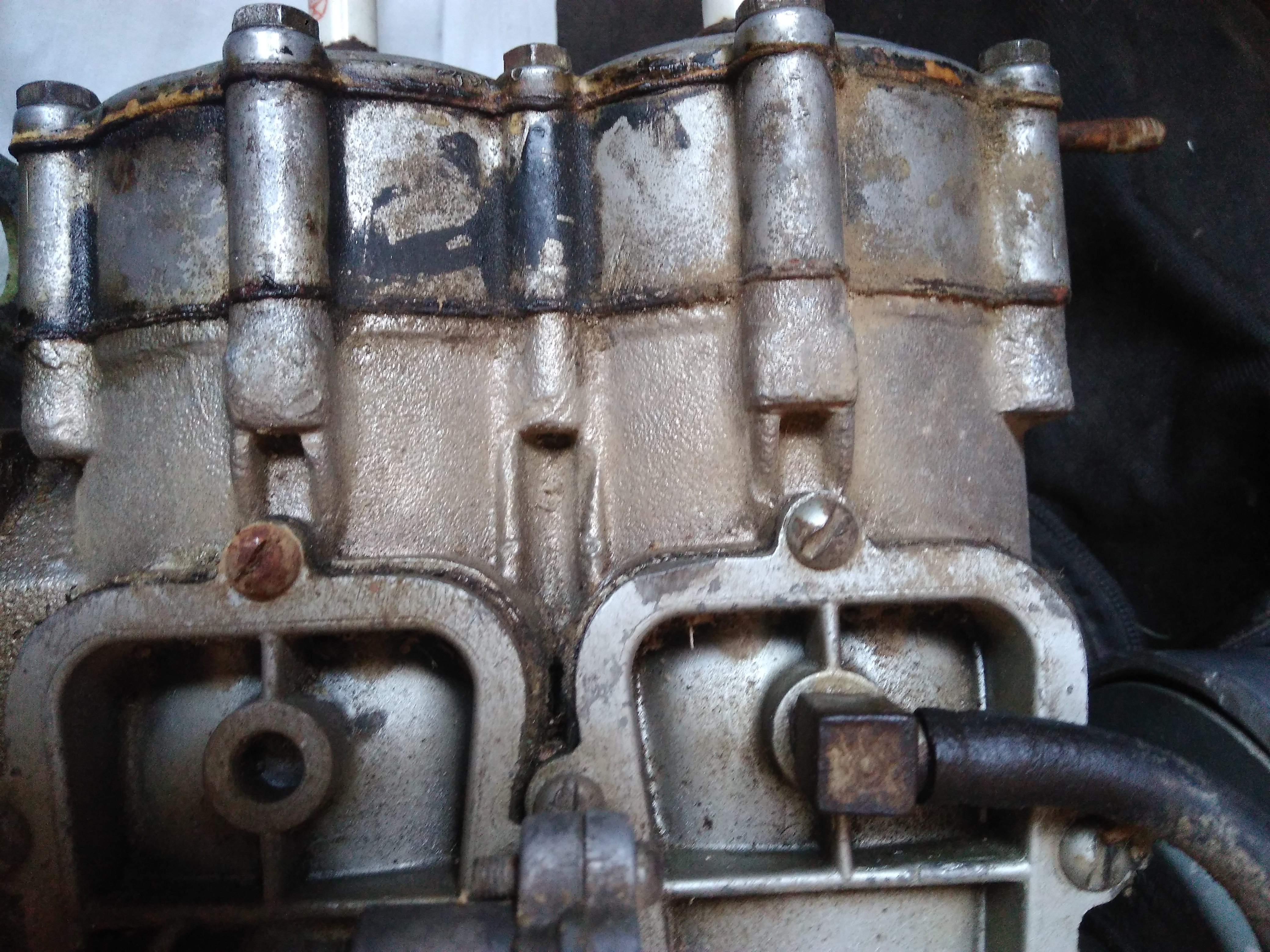

У Москвы-М разве такие отливки под крепёжные болты ГБЦ?

М ка у тебя , не парься..У меня их3...Хотя когда брал 3ю был уверен что 12.5..Но объегорили так сказать на авито...

Двигатель Москва-М, пломба заводская, по номеру на двигателе никак не определить дату, по номеру на подвеске можно. Поддон и колпак к ней квадратные как М-12,5. Исходя из моих познаний, поддон к ней должен быть без "рожок" с резиновыми вставками, просто с пружинными упорами для колпака. И он массивнее чем на других ММ
Блоки всех двигателей Москва внешне выглядят одинаково. Даже больше - ММ от 12,5 различить можно только по кольцам и по головке, когда ее снимешь. Диаметр и ход поршня у всех одинаковый. При модернизации в ММ - изменили головку, при модернизации в 12,5 еще раз изменили головку, ворму дефлектора поршня и уменьшили на 1 кольцо и расширили окна. ну и карбюратор к36 был применен. Но к36 может быть и на ММ.

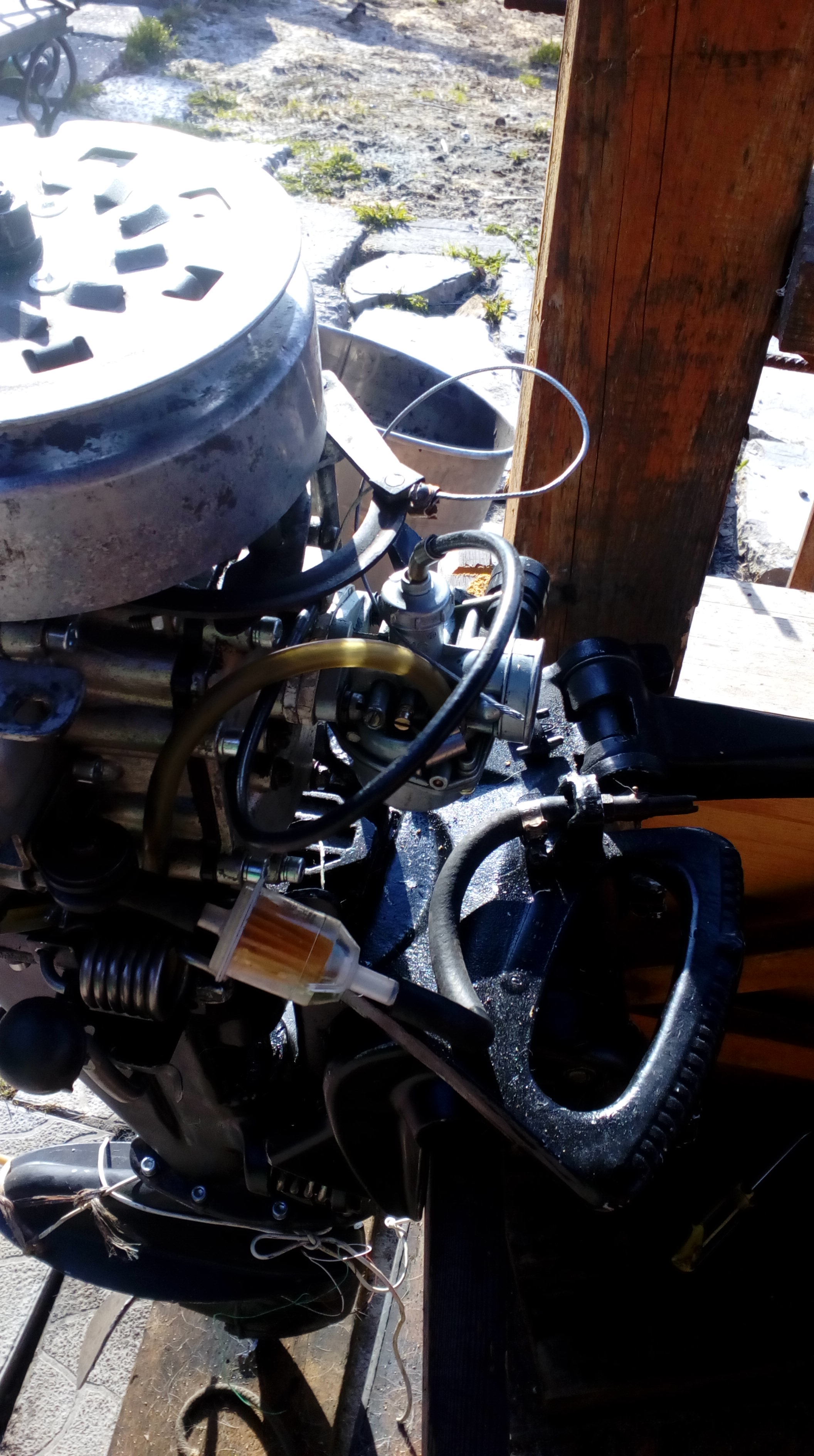

P.S. крайняя "Москва" оказалась очень даже ничего. И внешне , и пломбы на мотоголове имеются да ещё взяла и завелась )))
