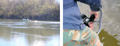

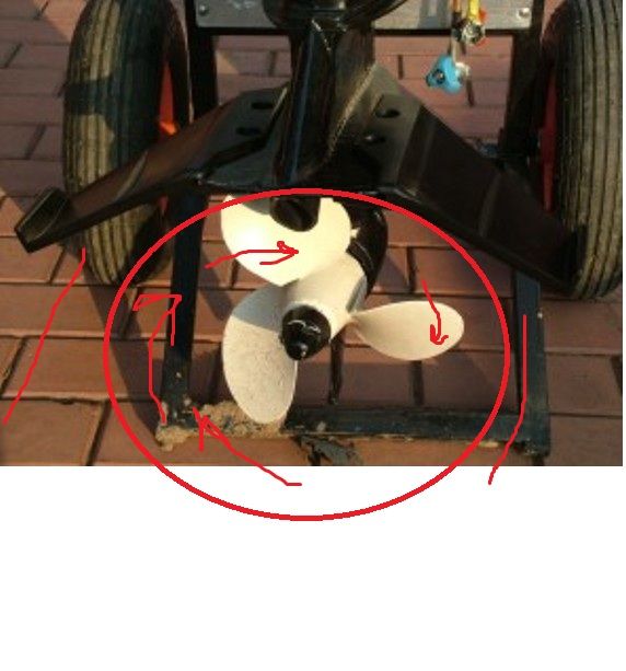

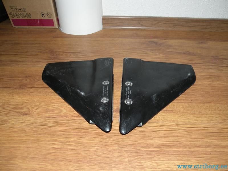

Как правильно поставить гидрокрыло на Нептун?Первый вариант или второй?
Спасибо.
Да, конечно же ВТОРОЙ!!! :D ....
З.Ы. Только даже на втором фото они(крылья) помоему задом-наперёд одеты :?
Второй вариант- это точно?А то в инете фоток много, а хрен поймешь,как ставить. А не острыми торцами по "ходу"правильно надо ставить?Если на оборот то получиться тупым торцом.Торец толщиной 10мм - большое сопротивление.Логичней острым по "ходу".Лучшее попробую их поставить на Джонсон 6 и надувастик.

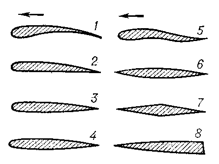

Вспомни профиль самолётного крыла(или подводного крыла если видел)... впереди толще.. сзади тоньше... гидро и аэродинамика не так далеки :yes:

Это все понятно.Но там прямоугольный торец.На фото в низу торец полукруглый, на верху прям.угольный торец.Вот нашел в инете поз.8 "клиновидный профиль крыла"

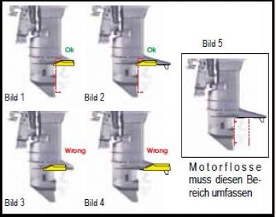

Второй вариант только стрела вперед

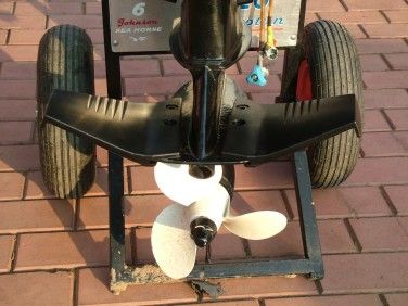

Спасибо.
...а помойму как на первом фото
9 890
1 448
LPB прав, стрелой в перед, но крылья в верх (под угол киля на транец).Тяжело поворачивать стало,но - воздух не "хватает" на крутых, на глис выходит быстрее.Главное правильно поставить - чтобы площадь крыла закрывала весь винт,как на картинке.
...все гидрокрылья смотрят вниз !!! как на втором неправильно !!!!

Винт и крыло толкают воду вниз чем создают подьемную силу. Как кольцо ставят на сапог...

Мне кажется "закрылки" то тоже вниз должны быть... :pardon:
Видимо так конструктору крыло УВИДЕЛОСЬ Гидрокрыло LZ-Hydrofoil

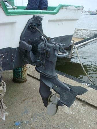

Вот у кого точно установлено :D
Павел это давно куплено.Когда работал там.Делать после 18.00 там не хрена ,все закрыто кроме пивных.Научил их что водку можно и после 19.00 купить (на авто заправке).

Саня С тоже прав-есть разные конструкции этих крыльев-одни смотрят вверх- другие вниз, как конструктор пожелал..
Видимо ЕСТЬ НЮАНСЫ
Япона мама ставит эти крылья даже на огромные корыта 7-8м см выше, у них они все "висячие" т.е. смотрят вниз, это я заметил..
