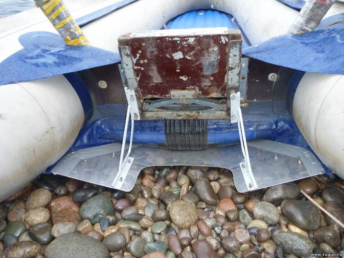

владимир 65.Сначала пробывал гидро клылья потеря в максимальной скорости 3км в час ,крылья делал сам работают они хуже чем транцевая плита.Более подробно можете посмотреть и почитать вот тут
http://www.bylkov.ru/forum/42-3602-1
Себе я сделал из фанеры но это кому из чего удобнее.

Там еще регулируемый транец по высоте из домкрата

длина у лодки 4.50 куда уж длиннее а регулируемый транец под водомёт
Огромное Вам спасибо "Калашников"! Узнал много нового.

владимир 65.Да не за что,Просто у кого то глубоко а кого то мелко и задачи разные.Я описал что лучше для моих задач и почему отказался от гидрокрыла и пользую транцевые плиты.
