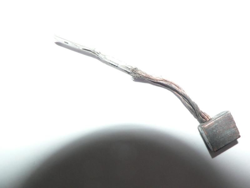

Подскажите пожалуйста у кого есть такое электровесло? ВОПРОС: НА СКОЛЬКО ХВАТАЕТ ЩЕТОК И САМОЕ ГЛАВНОЕ ГДЕ ИХ ПОКУПАТЬ. На моем щетки износились за пару лет. Из общения со знающими людьми я понял что щетки на 12В кардинально отличаются по составу от высоковольтных. Кто и как решал подобную проблему?
Могу предложить подобрать от автостартеров :)

Дим по токовым характеристикам оно конечно да, но там вывод со щетки немного другой и вырезать из стартерной по геометрии не проходит. По этому и ищу оригинал.

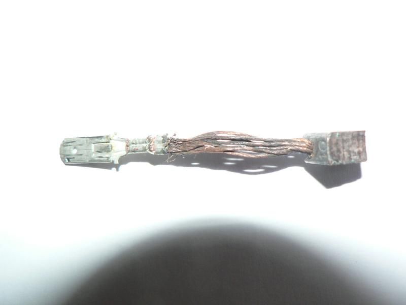

Фотку щётки скинь :)

Уже Высота 9.5мм Ширина 6,4мм
Стас посмотри от стартеров Москвич-408 и ГАЗ(Волга,ГАЗель)

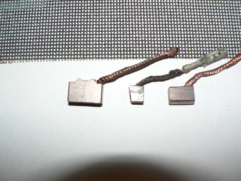

Ура!!! нашел Уазовские старого образца, осталось спилить с каждой стороны по миллиметру и все в ажуре.Обидно что в магазина было всего три щетки.

Все очень умно. Все отличие которое разглядел в магазине-количество отводного провода. На старых один, на новых спарка. А по сути: главное есть из чего пилить.

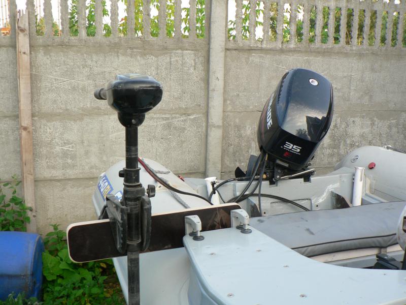

А так электровесло выглядит установленным на лодке.
ХитрО! :good: :D .... В движении покажешь? ;)
Кстати перебирал фотки и вот что нашёл( с извинениями к автору фото):
мож пригодится как идея крепления электровесла ;)

Дим у меня весло под рукой. При движении на основном моторе ,в откинутом состоянии ложится на борт и никому не мешает. При установке на транец и той сидушке, что стоит, управление лодкой сводится к эквилибризму.
