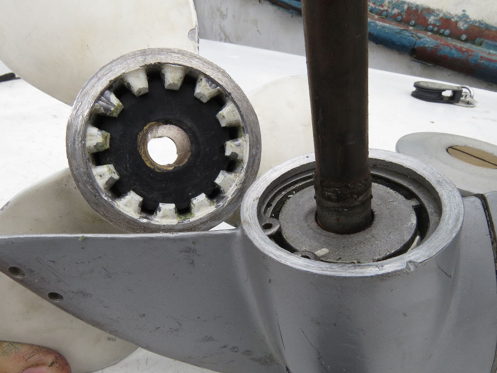

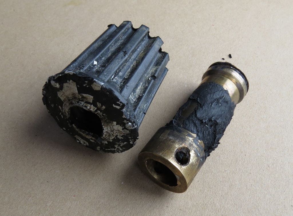

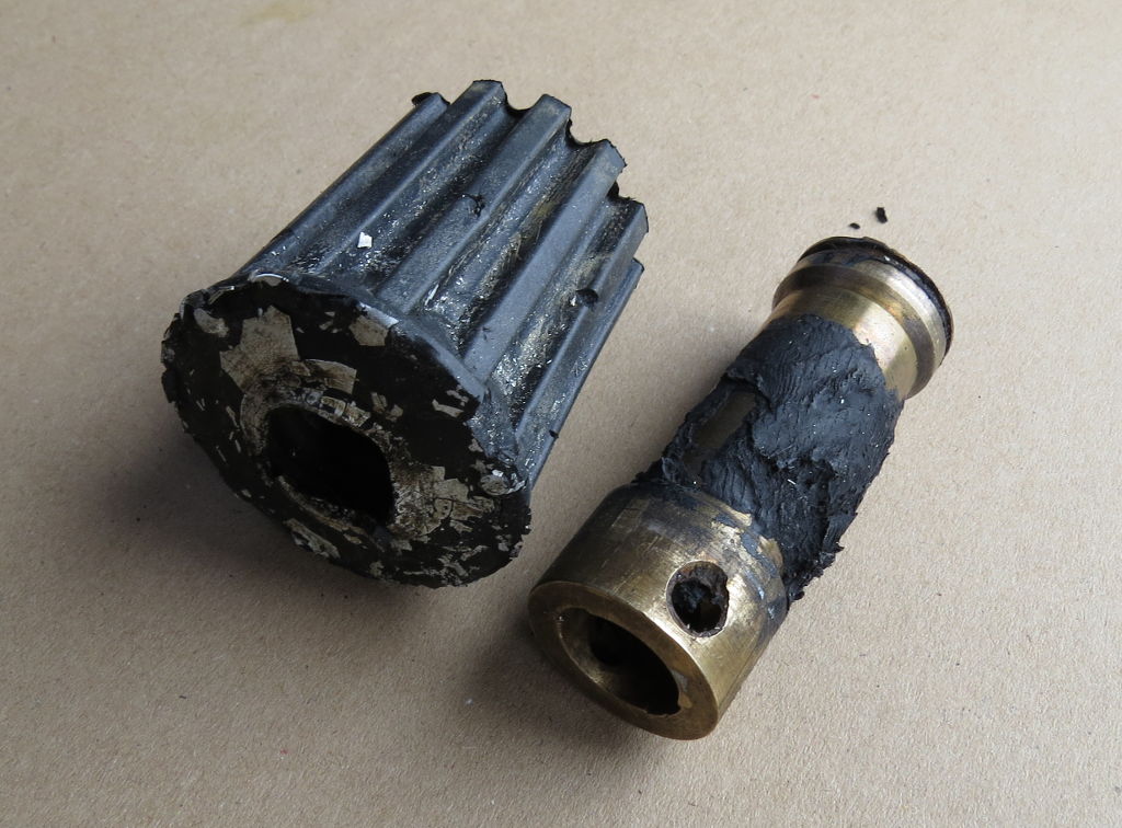

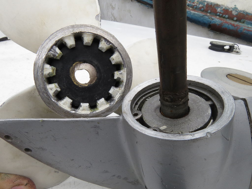

У меня была ситуация, когда втулка оторвалась от демпфера с большим куском резины (не проворачиваясь). На малых оборотах хода всё вращалось нормально, а если попытаться увеличить обороты, то с ростом упора ступицу винта начинало тереть о корпус редуктора и обороты и скорость в итоге оставались очень низкими. Это хорошо было заметно по следам трения на редукторе и ступице.

Так будет, если втулку демпфера сорвало начисто по металлу. У меня же втулку сорвало с приличным количеством "мяса" на ней. А ступица и демпфер имеют коническую форму, поэтому когда винт с оторвавшимся демпфером просел под действием упора винта, втулку с "мясом" этим конусом и зажало, чем предотвратило проворачивание. И в таком состоянии (появился необычный звук) я шел как минимум полчаса против волны, пытаясь увеличивать газ для поддержания скорости по GPS, покуда мотор не заглох в положении полного газа при очень низких оборотах. Результаты на фото.
