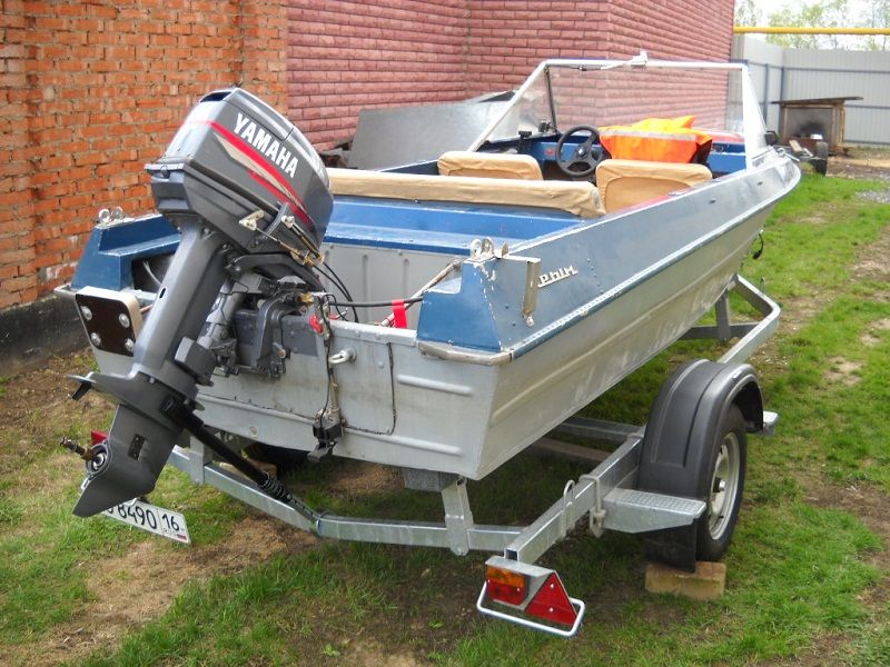

У меня просто Крым, но мотор, однозначно Ямаха, и не потому что у меня такой, а потому что лучший из 30-ток. Мой мотор 2006 года, только масло меняю в ноге, даже свечи родные, моточасов много, никто не считал их. Тохи делают для нищих япов, только у нас они столько стоят, единственный плюс - работает на полном ходу чуть потише Ямахи, в остальном здорово проигрывает, много кто вперся с гребным валом, он как из пластилина, наблюдаю несколько моторов у соседей на протяжении значительного времени, все жалеют что Ямаху не взяли.Тах нужен не столько для обкатки, сколько для подбора правильного шага винта, по своей практике скажу, бери родной винт 14 шага и будет все гуд, почему то сейчас моторы комплектуются винтами с 12 шагом, оставишь его под большую загрузку лодки и как резерв. У меня троса 14 футовые, как видишь, петля не большая, 13 не подойдут, не слушай никого, их ломает, это все пройдено, петля нужна, изломов тросов меньше :yes: . Вообще раньше моторы комплектовались машинкой с 15 футовыми тросами, сейчас говорят идет 703 машинка без тросов и ЗИПа нет. :( Вопросы будут, спрашивай, по этому комплекту - лодка+мотор, знаю всё, ну или почти всё! :)
  • 159,7 КБ Просмотры: 4 094

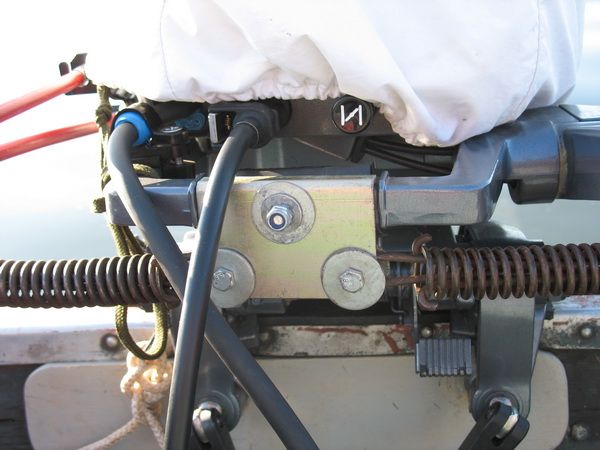

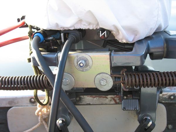

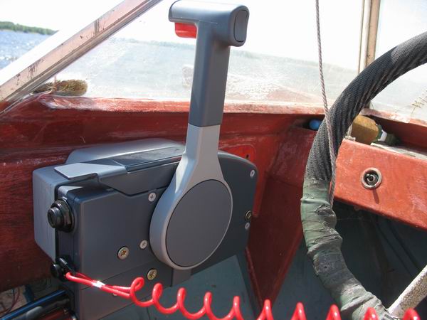

Есть вопросы про машинку, можно ли её самому на левый борт переставить и где взять переходник для крипления мотора к рулевому управлению для Вихря? Не хочется менять родное управление.
машинка на любой борт ставится, если на левый борт то ручку нада переставить, правда на левом борту наклейки фирменной не будет
ЗЫ. фото не мои, где-то нарытые на просторах инета

Ingolfr, спасибо большое, теперь стало боле менее понятно, как это всё выглядит.
