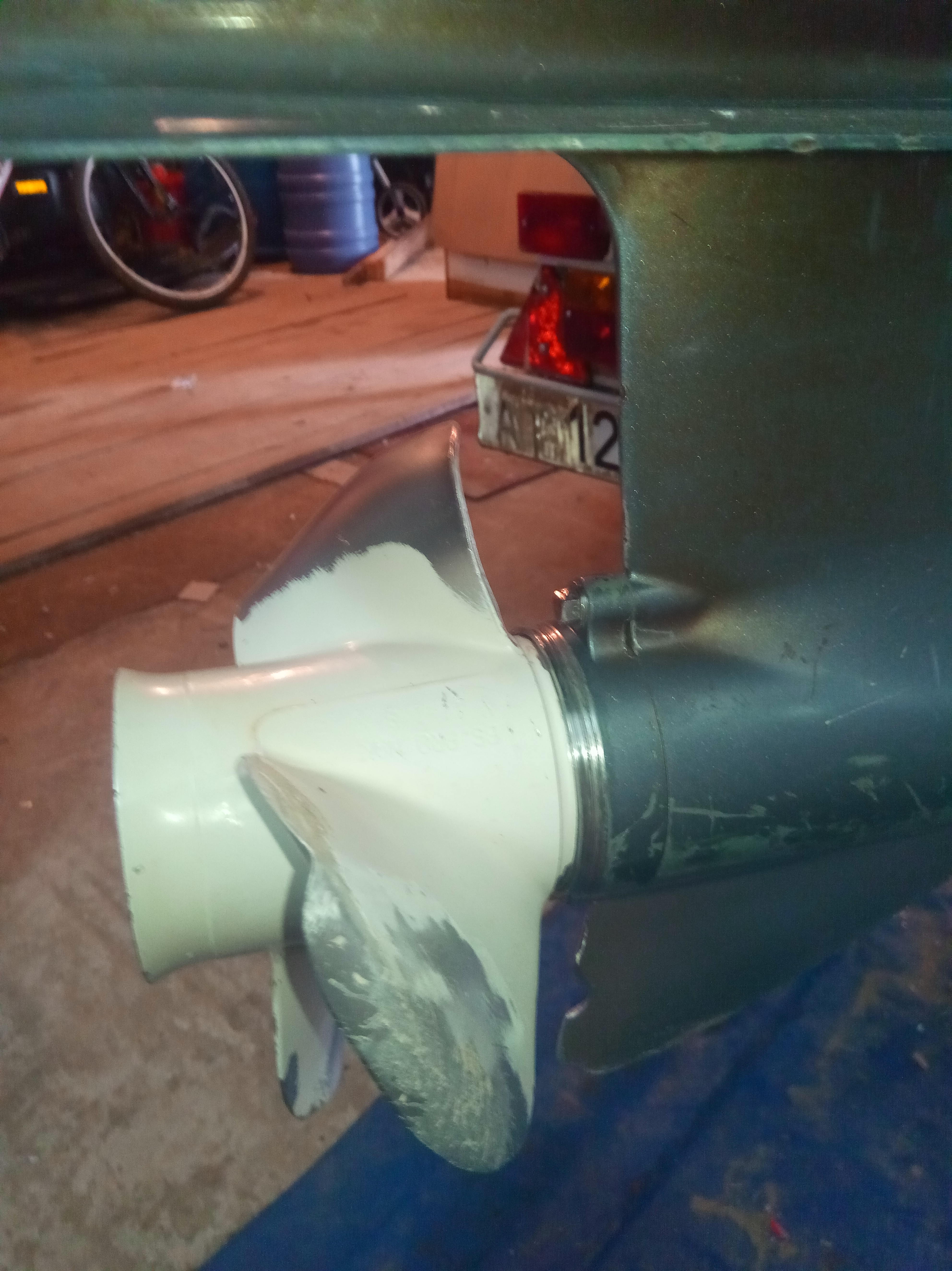

На последней рыбалке загнул в бараний рог винт 13 шага, он уже был сильно поношен, перекрут даже был уже с полезной нагрузкой 650кг, скорость 48-50, обороты 5500. За 5200-5300об/минуту скорость уже не росла, после того как погнул уже после 5100 скорость прежняя 38-39км/ч. Винт без маркировки производителя, только его размер. Еще есть 15 шага соласовский винт, он почему то очень тяжелый для моего комплекта, при полезной нагрузке 250-300кг, более 5100об выдать не получается.
Как надумаешь выкидывать винт 13 шага , пришли его мне , судя по твоему описанию - это хороший винт , коли он с бараньими рогами ещё и едет . Я его поправлю и верну тебе , потом отпишешься что изменилось .
По соласу трудно что то говорить , в 90 процентах случаев он не соответствует маркировке .
Вот не понятно мне ни фига .... ваще Солас - это очень достойный винт , по литью , исполнению , по качеству люминя , втулка приличная ........ ну не ужели нельзя подвесить за яйца технолога отвечающего за размерность винта ? Дебилы , бля .. отворачивают от себя народ какой то сраной мелочью ....
Стоит на моторе 15 шаг - недокрут , пошёл купил 14 шаг ... бля .. недокрут ещё больше .... ну чё за фигня , да ещё и минус деньги ? Да пошёл этот сраный солас .... всё..... клиент минус навсегда .

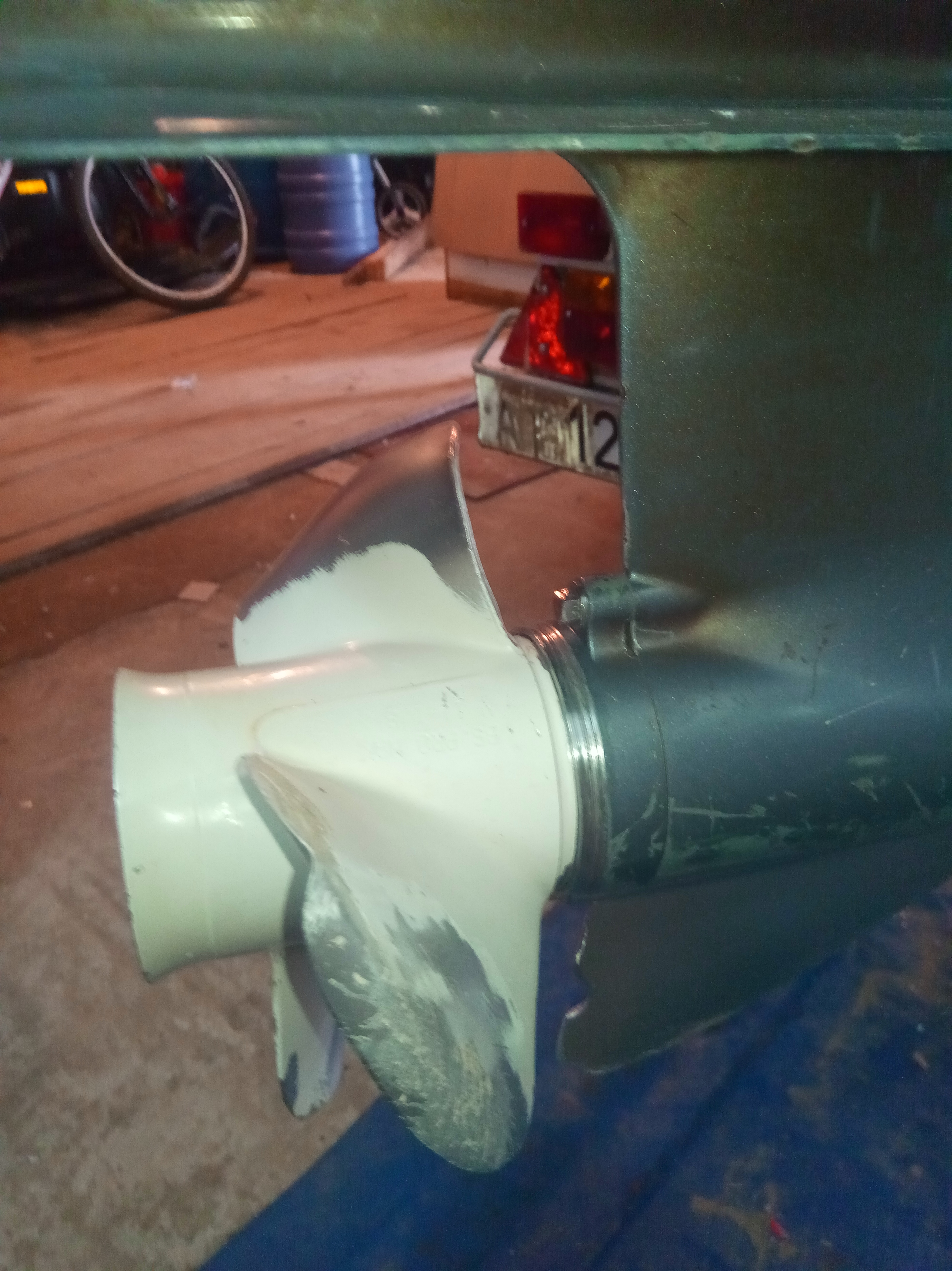

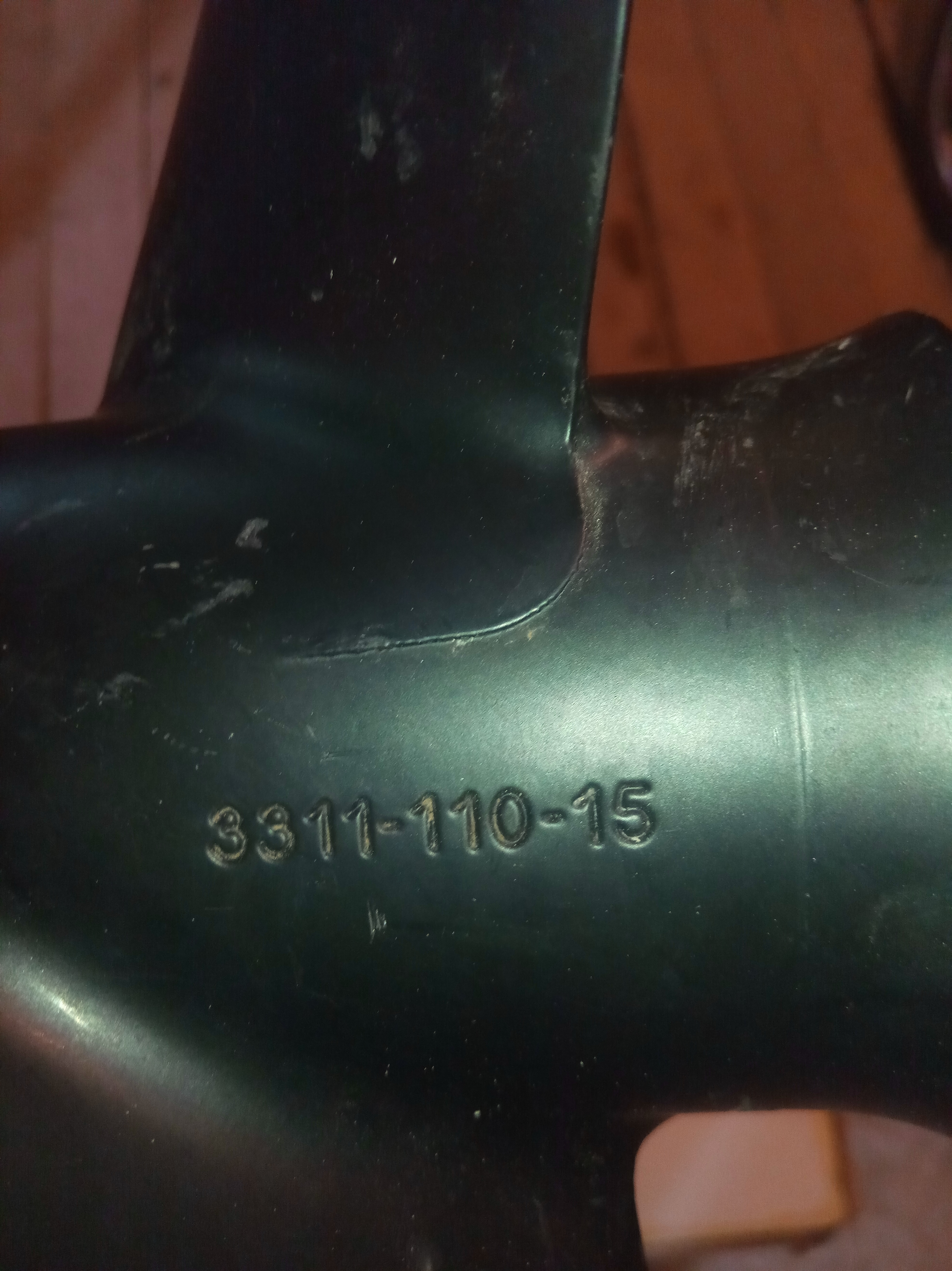

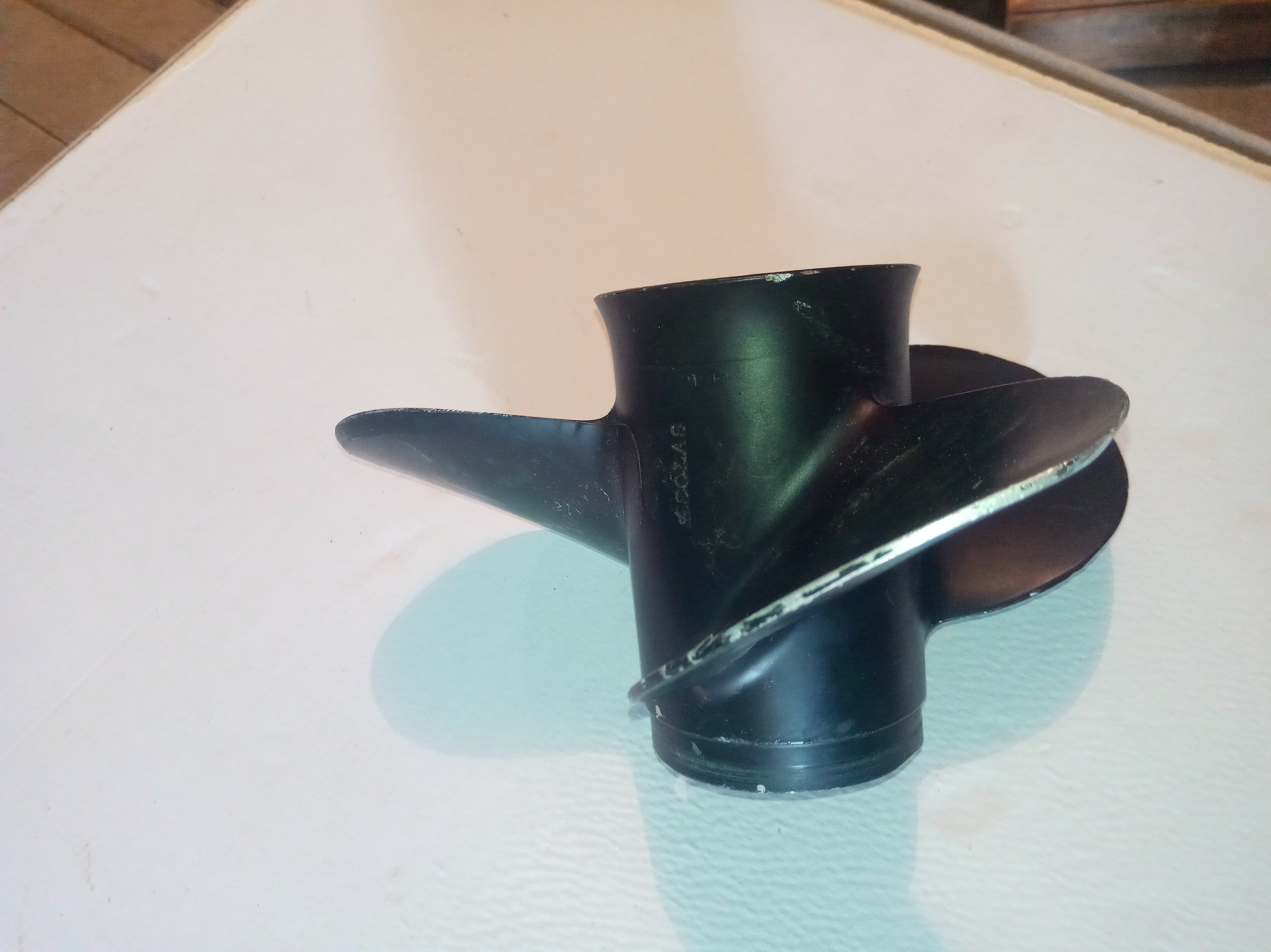

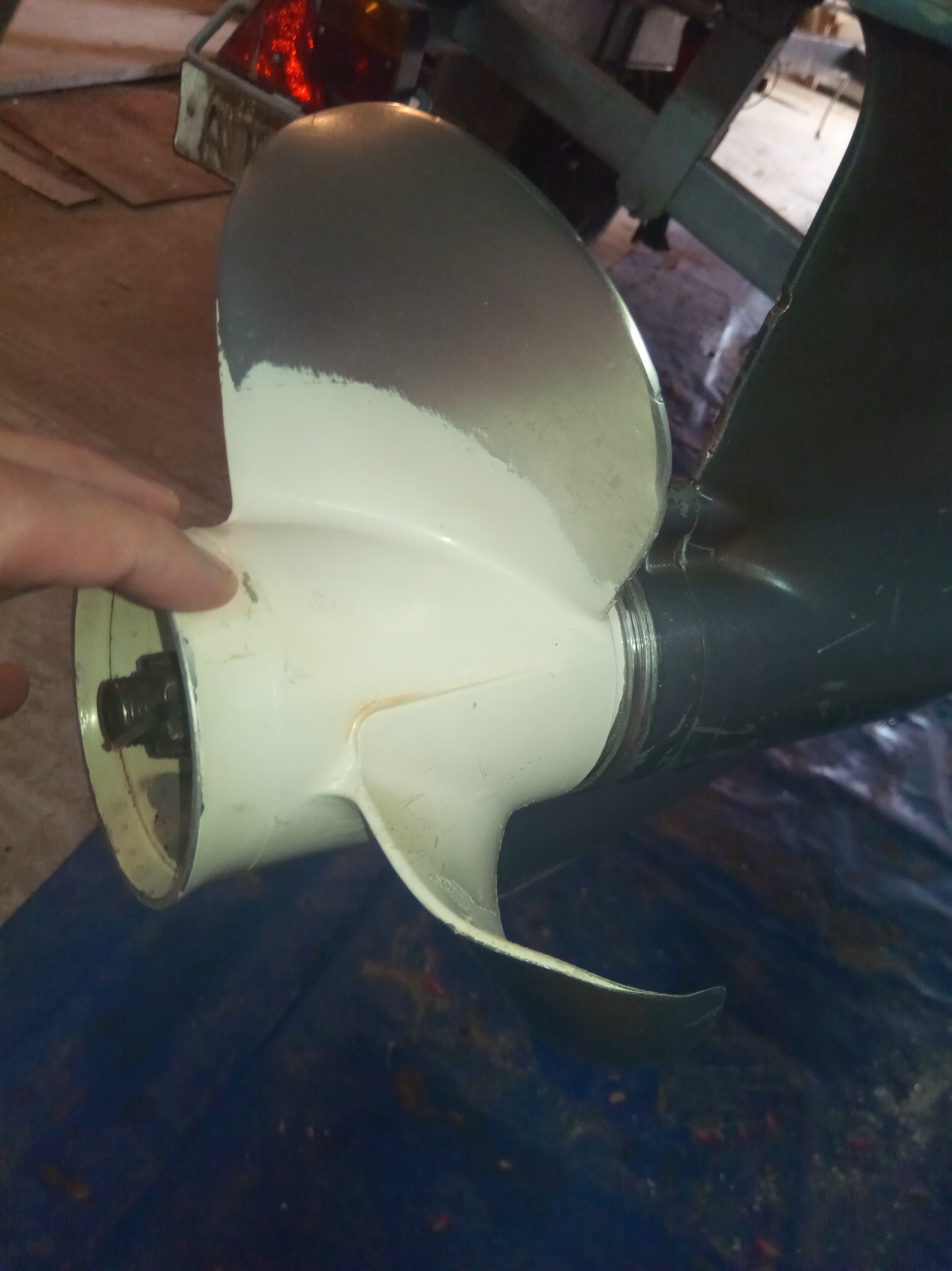

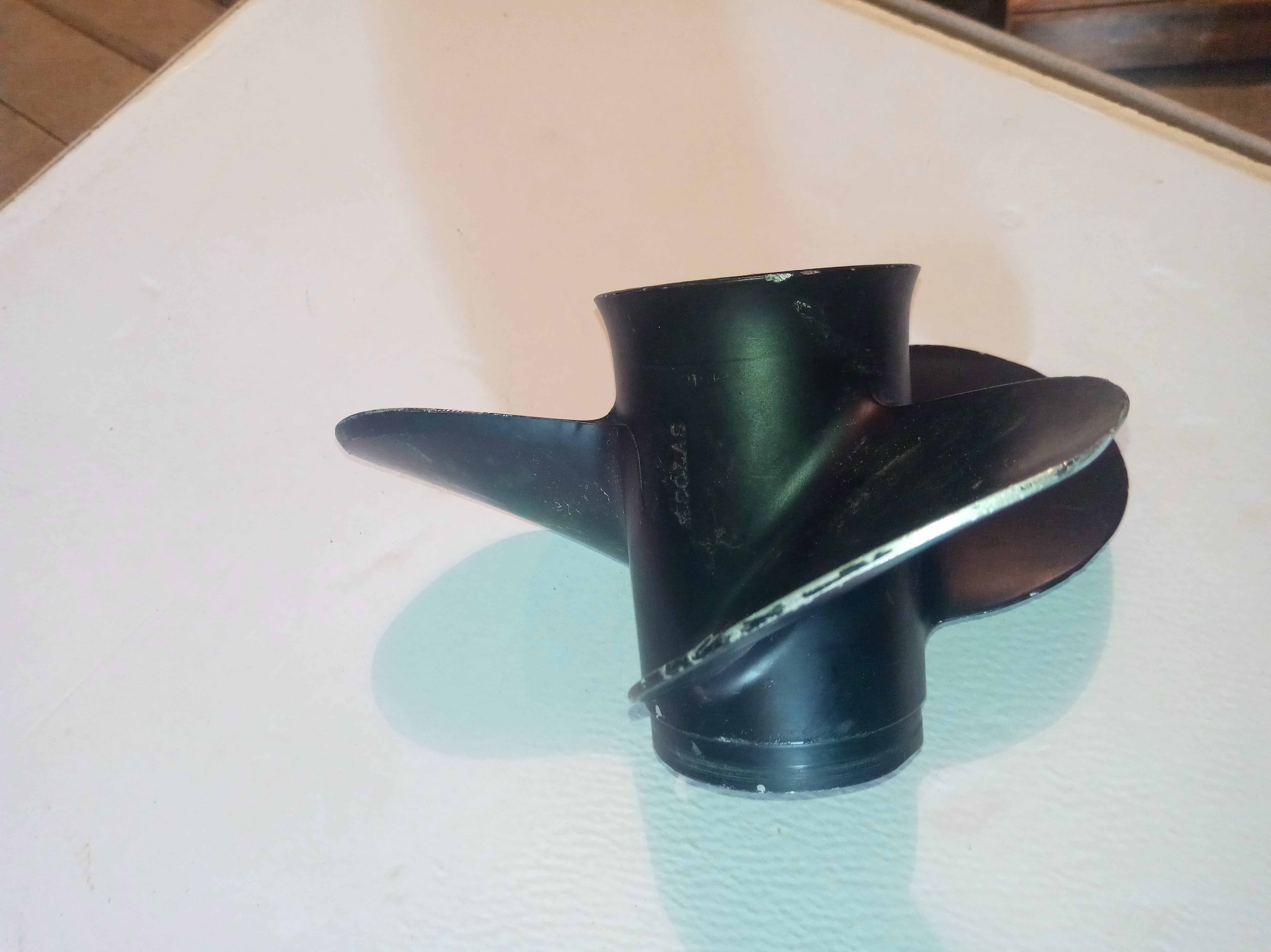

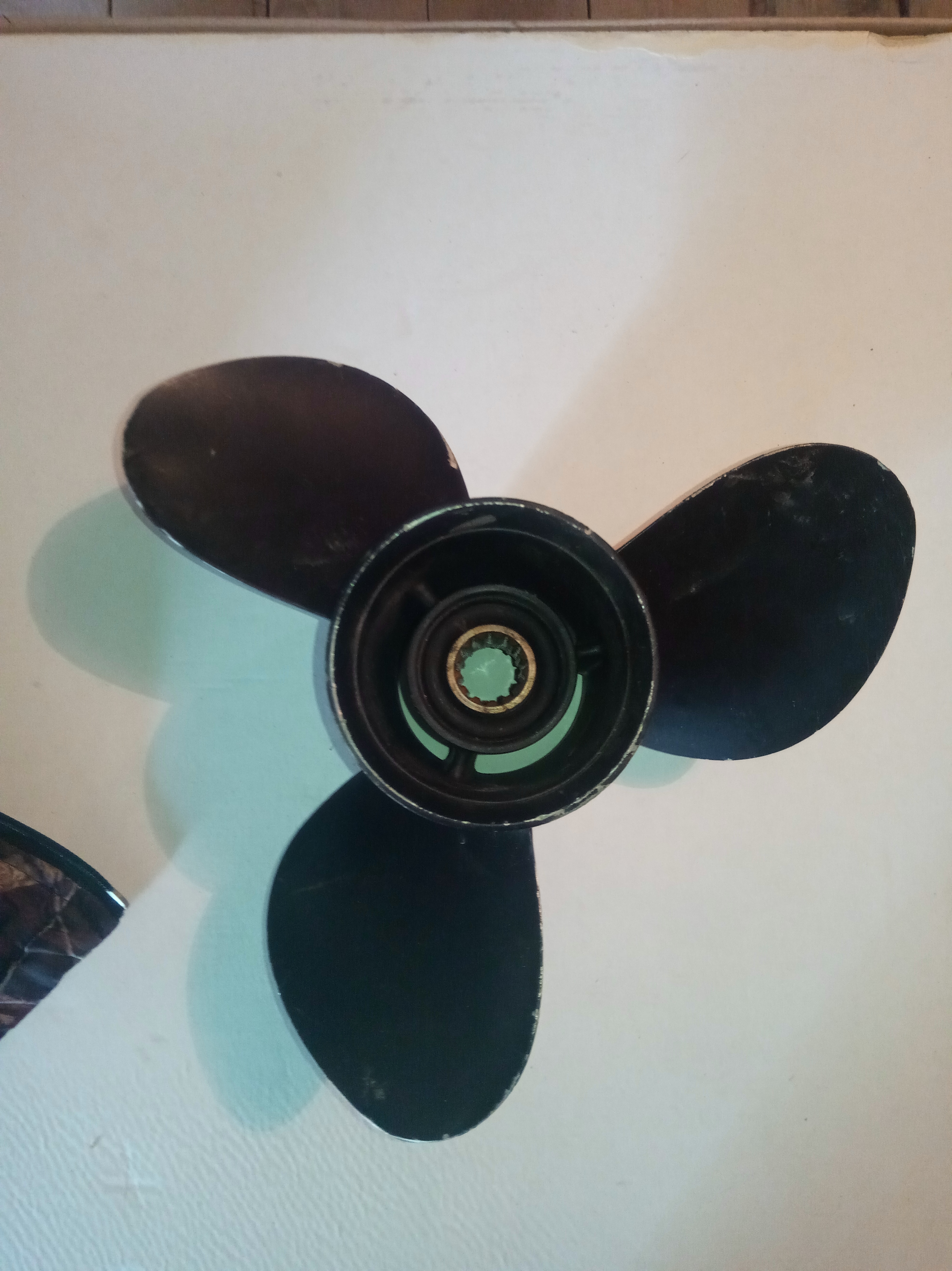

Вот что стало с белым винтом и черный соответственно, почти новенький, который почему-то тяжелый, причем не только на моей лодке, он сначала на эндуро40 и казанке 5М3 стоял, очень тяжело поехала коза, я подумал что лодка тяжелая, на моем крыму пойдет быстрее, но он тоже не в масть к ней пришелся.

Винт выбрасывать не собираюсь, хочу отреставрировать. Цену реставрации в личку напишите пожалуйста!
Был на Я9,9 родной 9-й вин, тяговой. Купил 11-й солас, вдвоем на ПВХ365 больше 4750 не развивал, продал, купил 10-й Ямаховский оригинальный, попер как сумасшедший, 5500 вдвоем крутил. Не научила меня тогда эта ситуация, купил этот 15-й винт(((((((

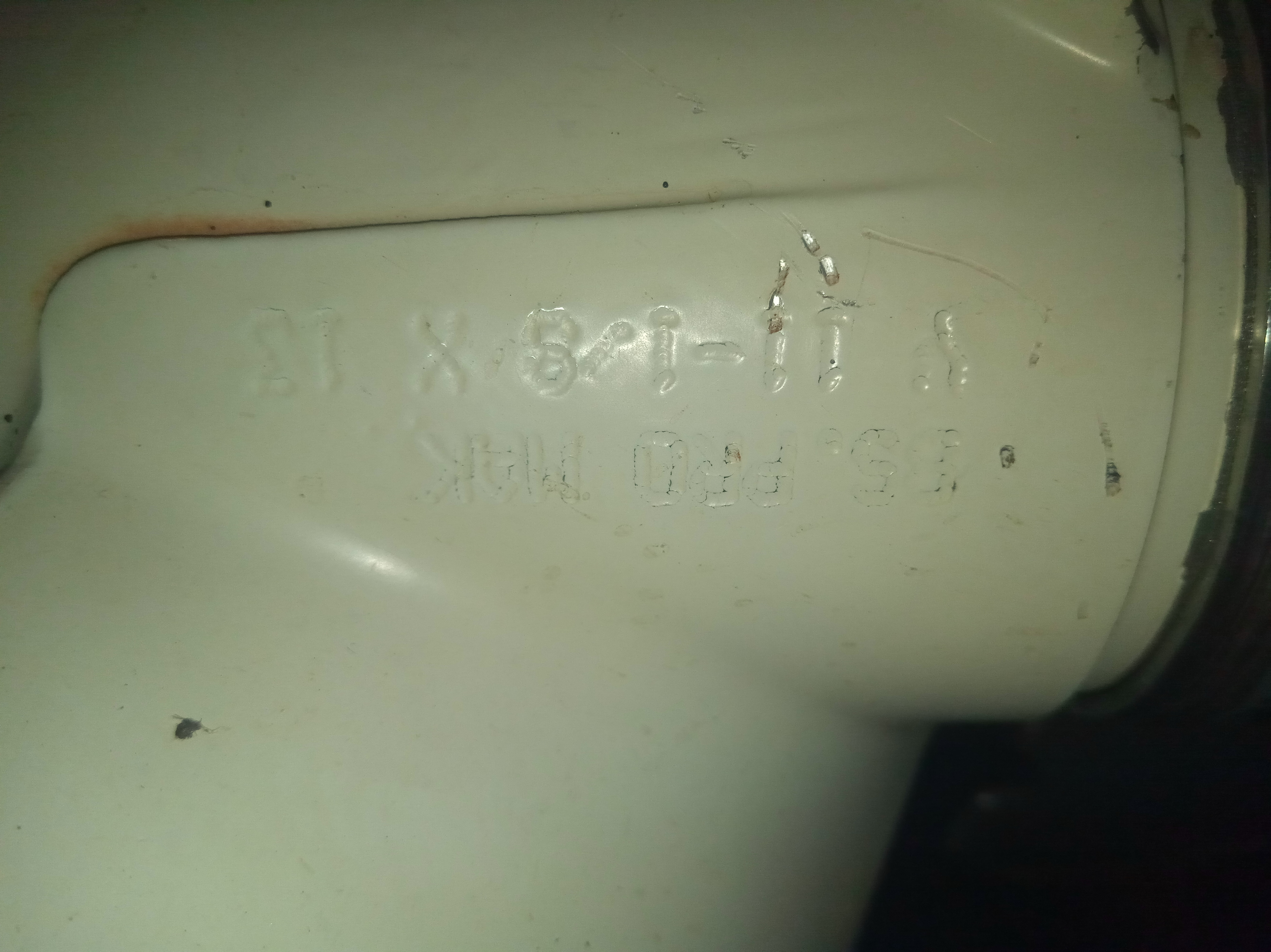

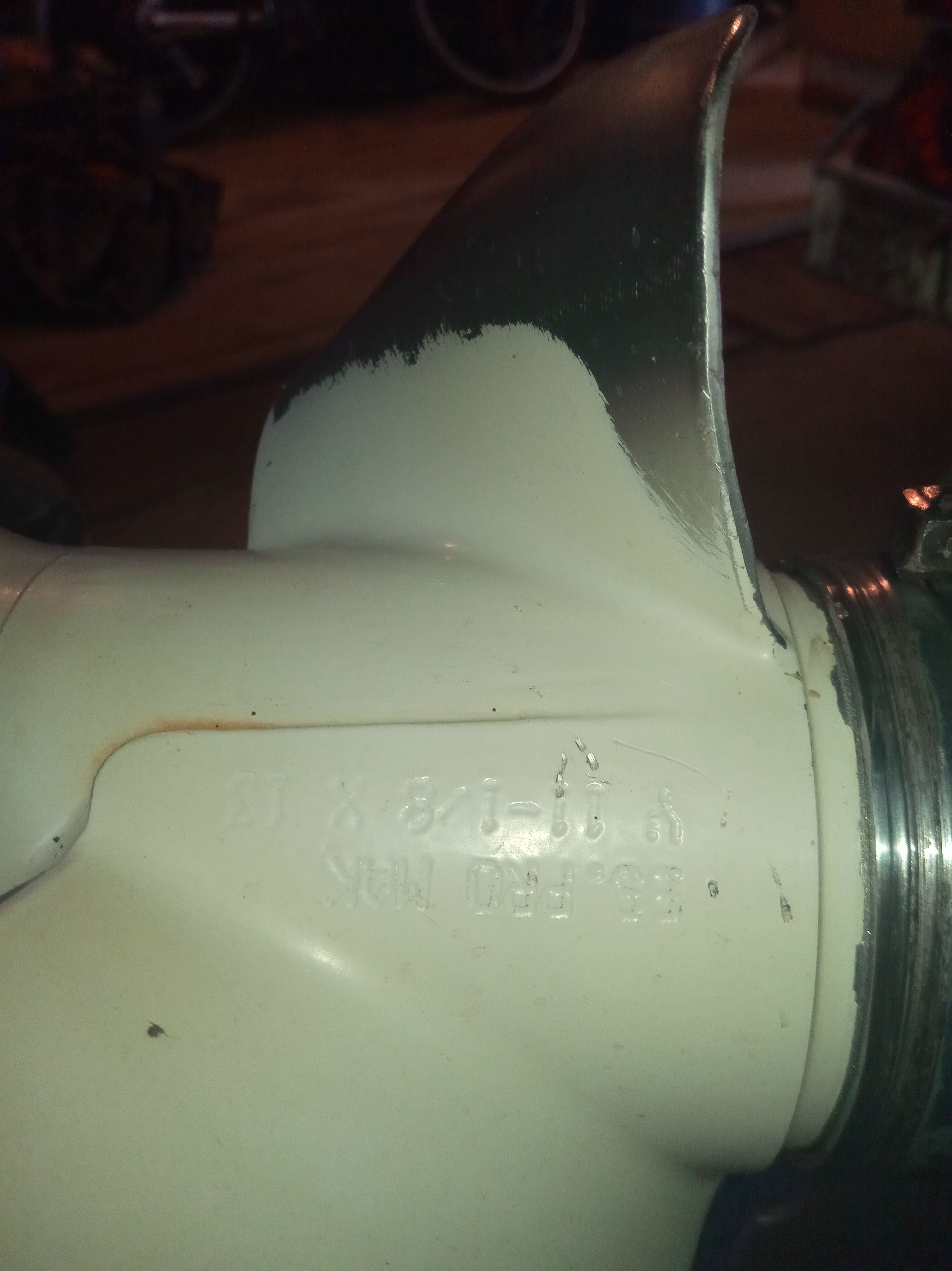

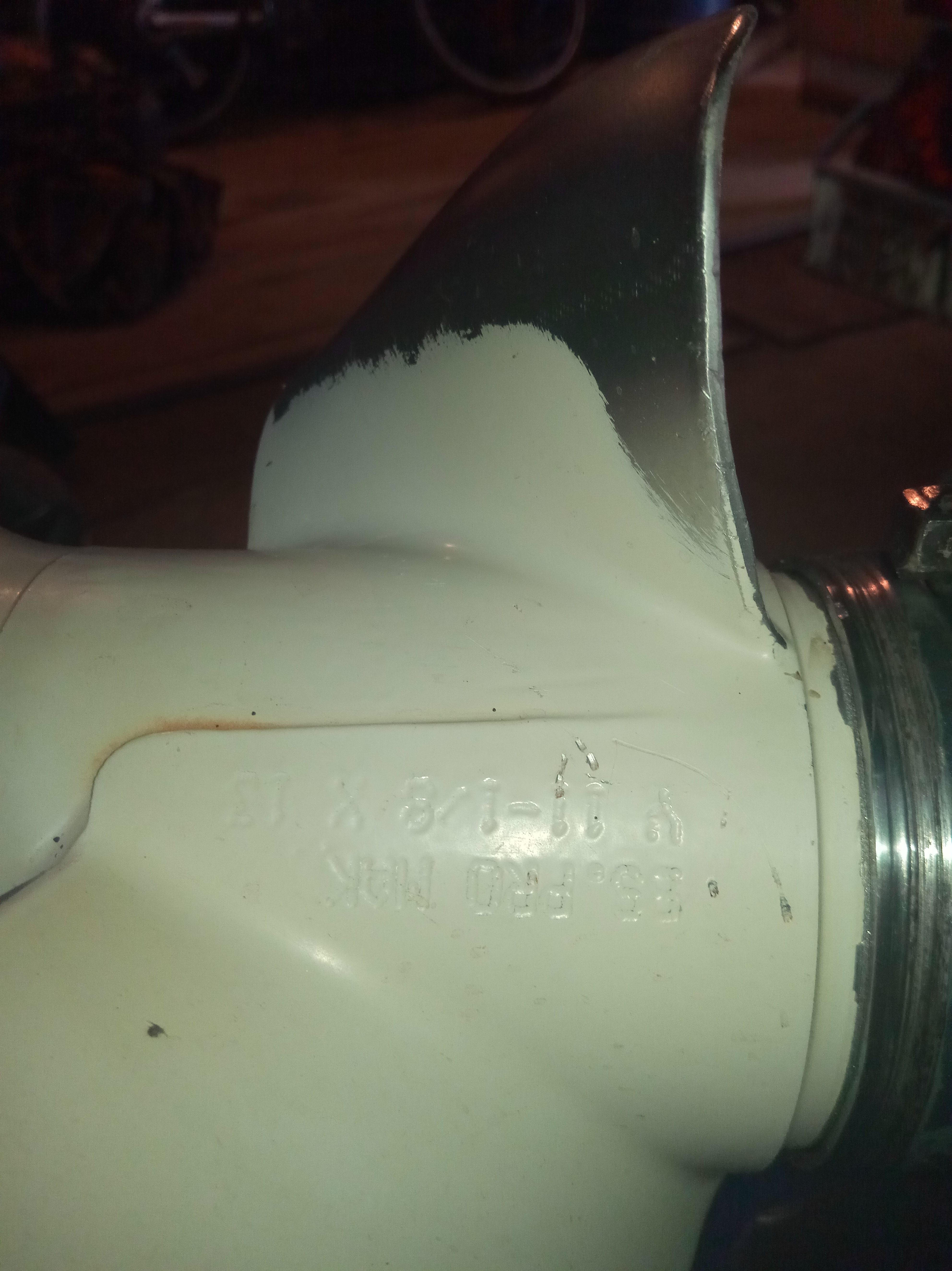

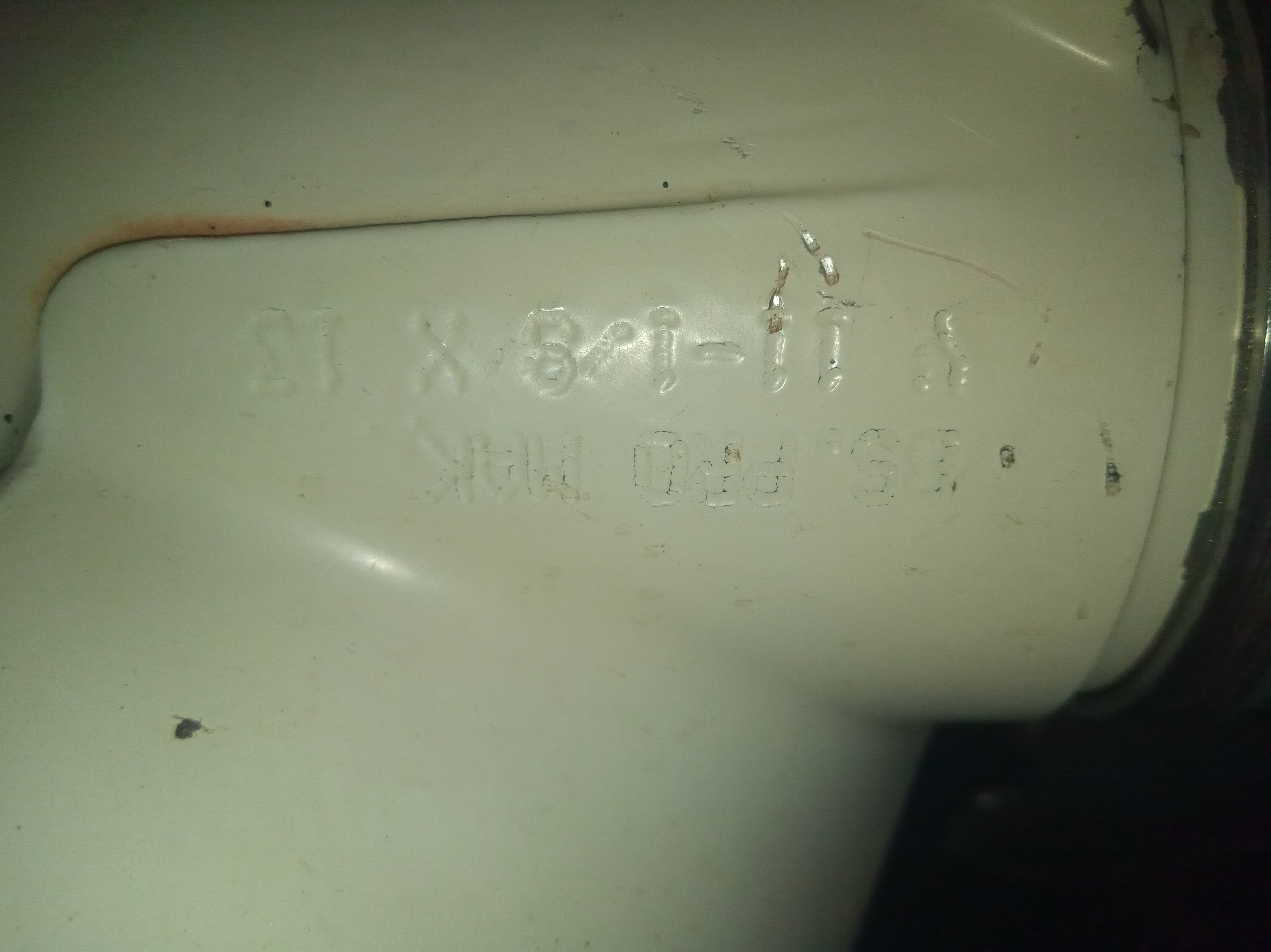

И еще, по маркировке белого можно определить производителя винта?
.......... Порылся в нете, оказывается это бексановский винт.
16 782
1 451

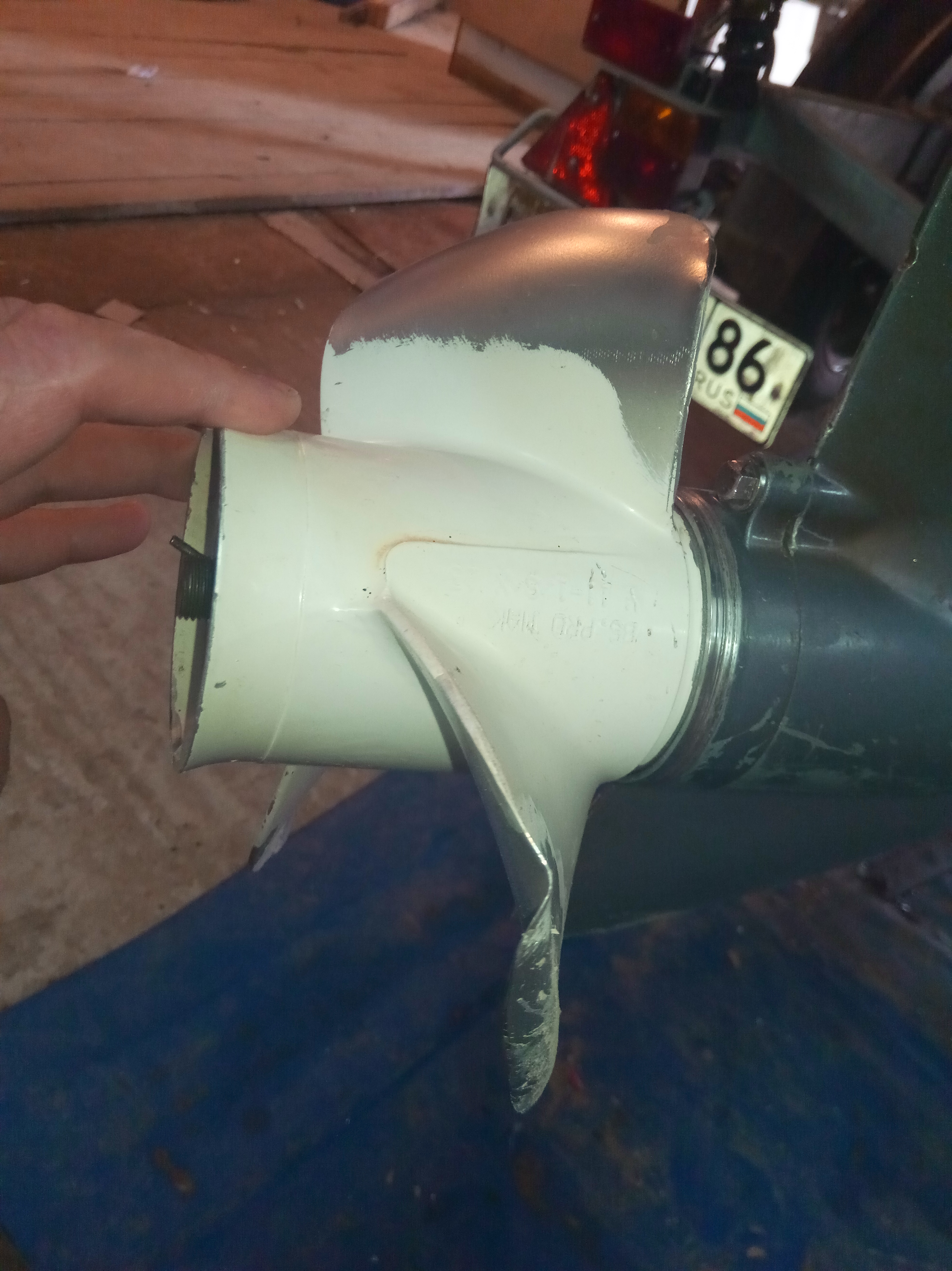

Я не знаю как это сделать .
Но винт этот знаю , часто их делаю , вчера такой доделал .
Вот ещё такой же винт , да много их , даже у меня на киношках заснятых много ...
Я так и думал , что у вас этот винт , когда написал выше . Владельцы таких винтов просят восстановить их именно в первоначальное состояние , ничего не меняя . Говорят , что тяговитый и одновременно скоростной .

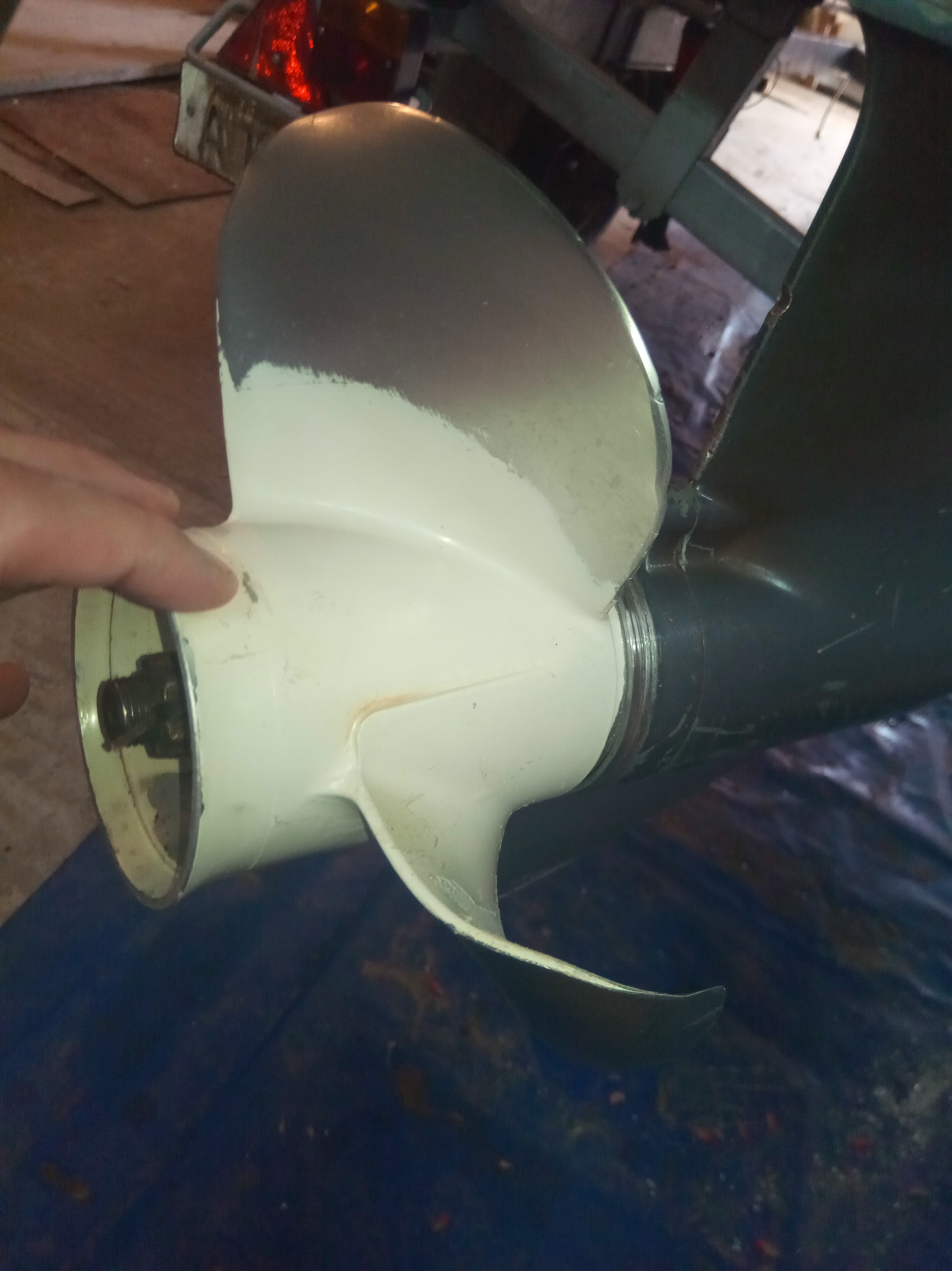

Меня мой полностью устраивал, пока в песках не источил его, загнул кромки, все это выпрямил молотком, напильником доработал и 48-50 км/ч получил, с тримом уходил в 5800 с 2-я пассажирами. В таком виде как на фото, лодка ехала против течения 40км/ч груженая 450-500кг. Если с оригинальным улучшатся показатели хотя бы на 10% взял бы его не задумываясь, а если на 2-5%, то наверное такой же фирмы, что весь в раздумьях Я:?

С оригинальным алюминиевым показатели на 10% точно не улучшаться (при условии, что исходный винт не битый и не мятый). Такой прирост может дать только нержавейка. Бексан мне не понравился, продал после 2 недель езды. Есть основания полагать, что сейчас все винты на маломощные моторы (типа до 40 л.с) делают в Китае. Причем, 12-14 шаг фигачат с одной отливки, перегибая лопасти в прессе, пока отливка горячая. Отсюда - неравномерный шаг по длине лопасти от корня к концу. Проверить можно только на шаговой горке. В и-нете есть ролики проверки винтов. Я бы при покупке ориентировался на качество изготовления: литья, обработки, покраски. Ну и толщину лопасти.
