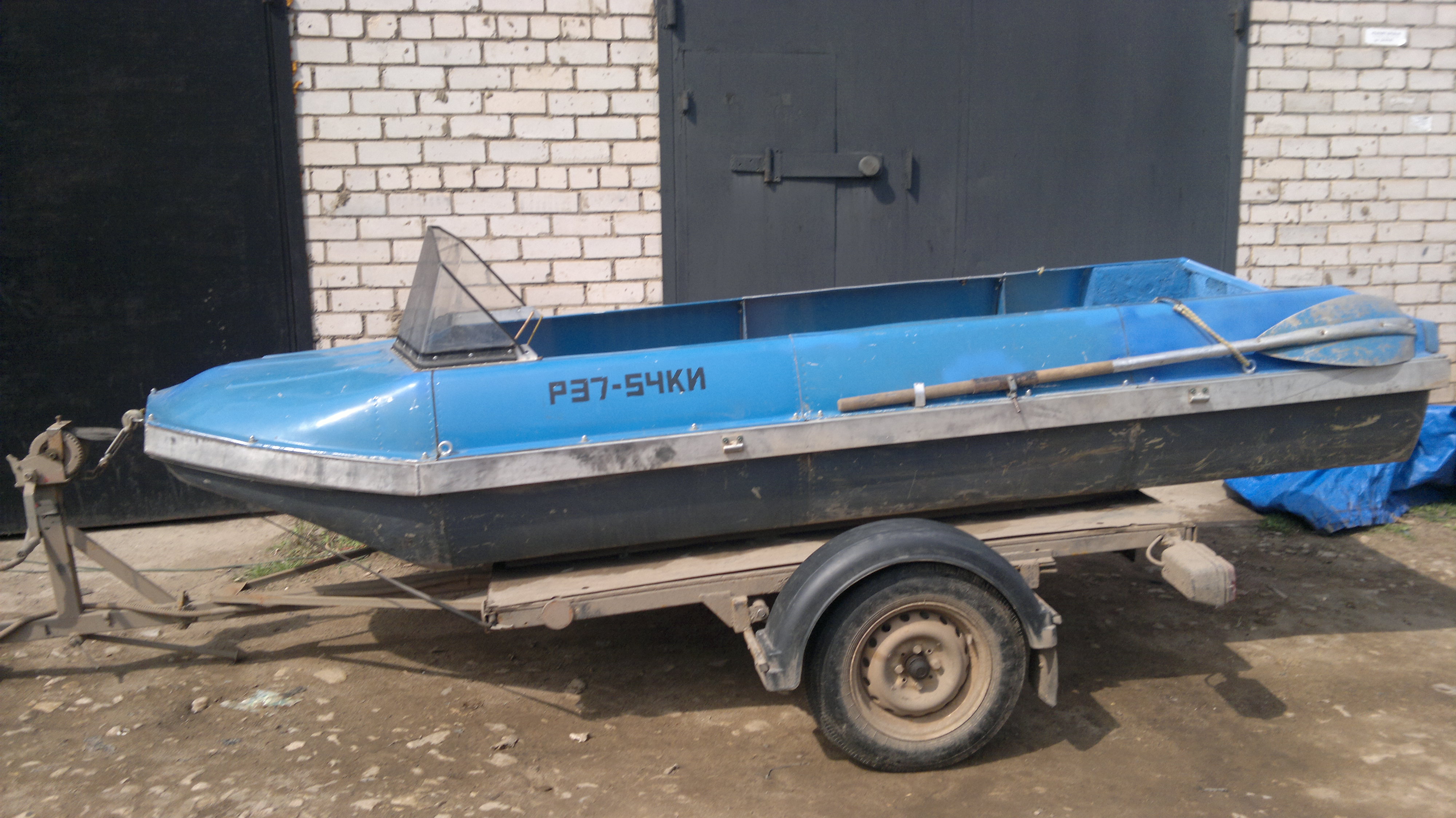

За свою жизнь было две Романтики, обе четырех секционные. На второй лодке сделал усиление по горизонтальному разъему из алюминиевого швеллера 80х40х40х4 мм. Лодка на спокойной воде запросто удерживает 4 человека + мотор. Я пробовал Ветерок-8, -12 и Тохатсу-9.8. Фото переделанной лодки прилагаю.

тяжеленная наверное. Такую только на прицепе.

Раскладушка- кулас
Оса, салют
Другой к сожалению нет. Приходится пользоваться тем что доступно.
И других лодок с подобными характеристиками вроде как нет. Длина лодки 3000-3200, вес 45-50 кг, не плоскодонка.
Это что бы на верхнем багажнике возить. Так как фаркопа нет, прицепа нет.

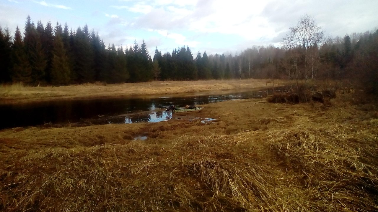

Сейчас вот по таким рекам хожу:
155749
Вологодская область Харовский район река Сить
