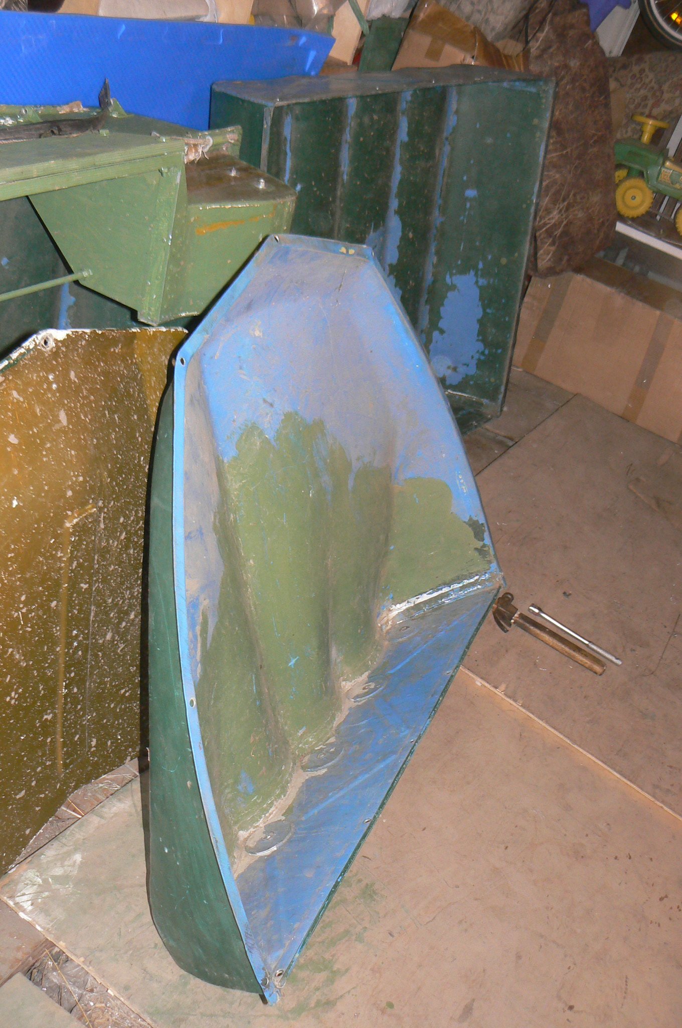

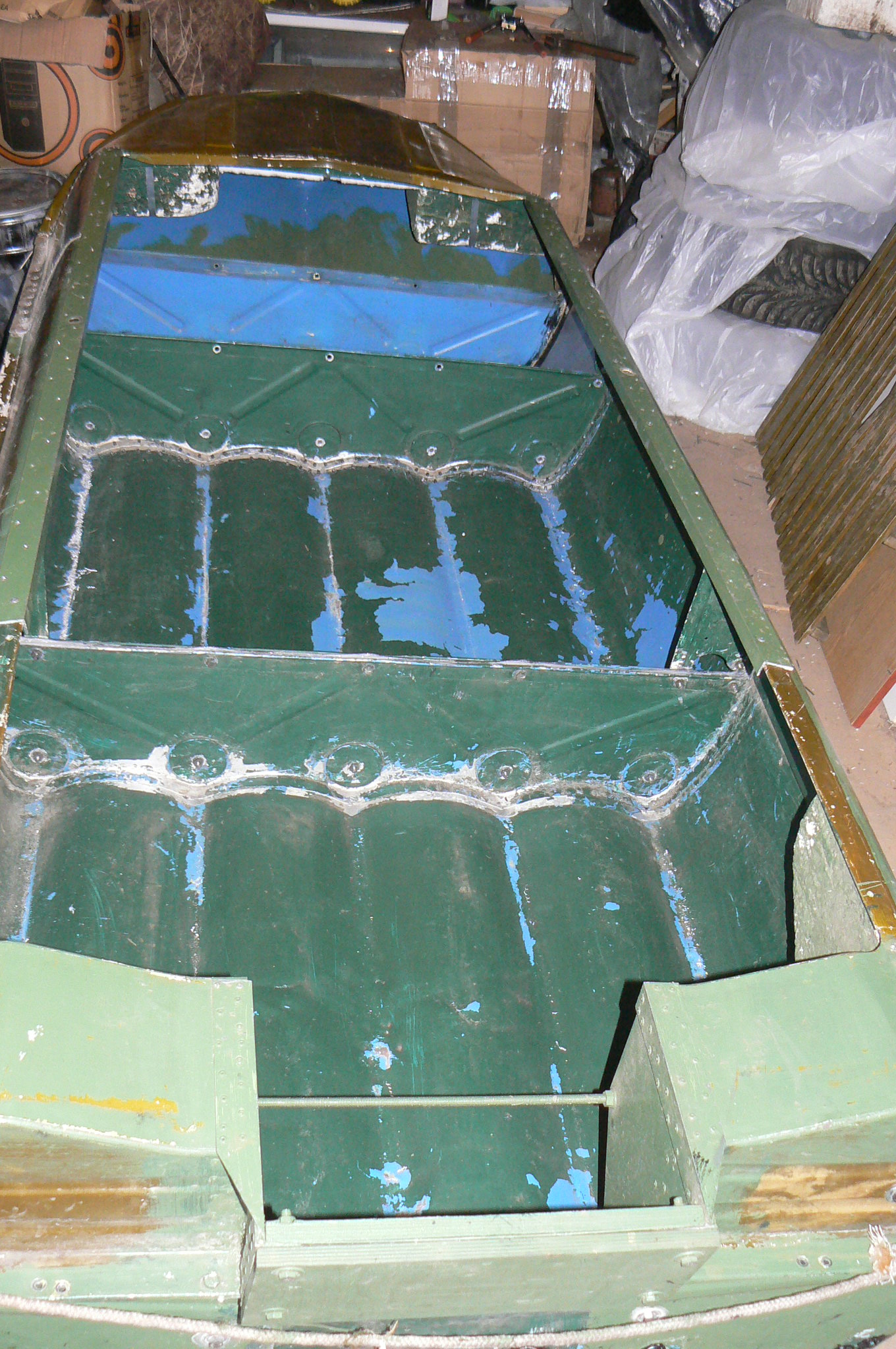

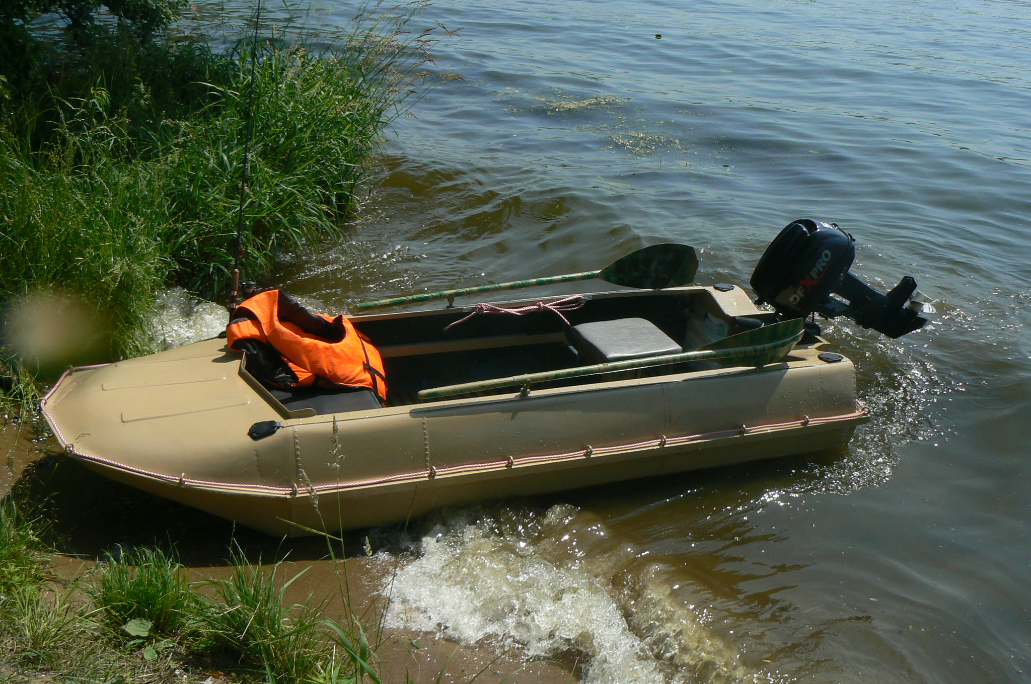

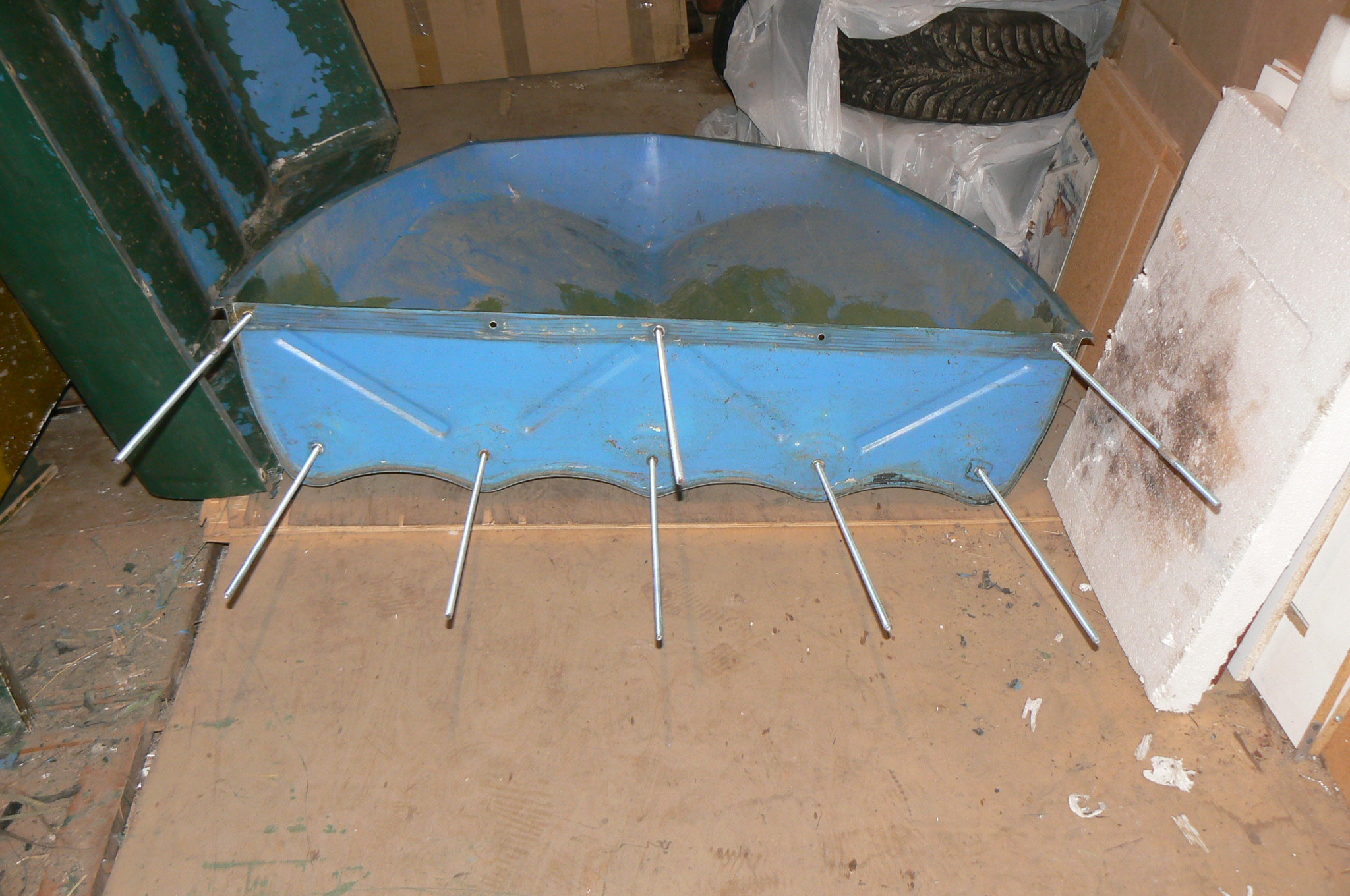

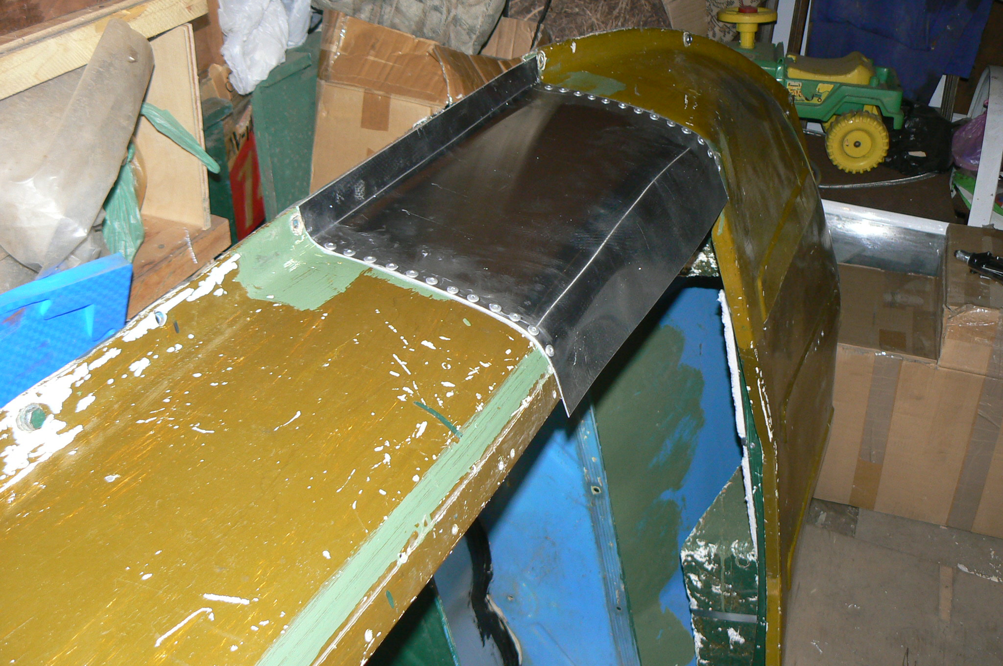

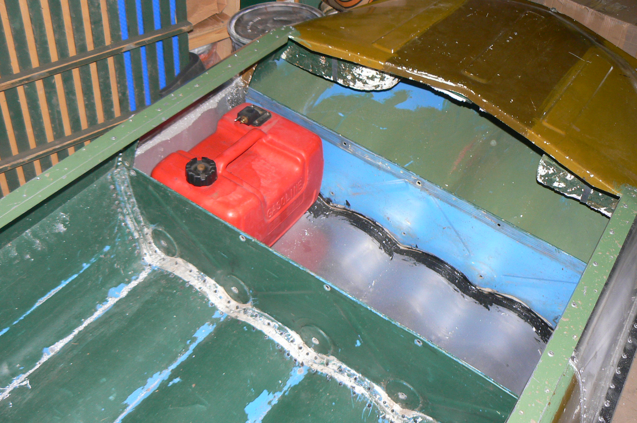

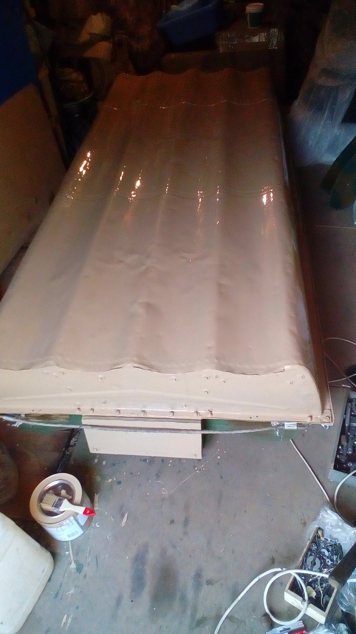

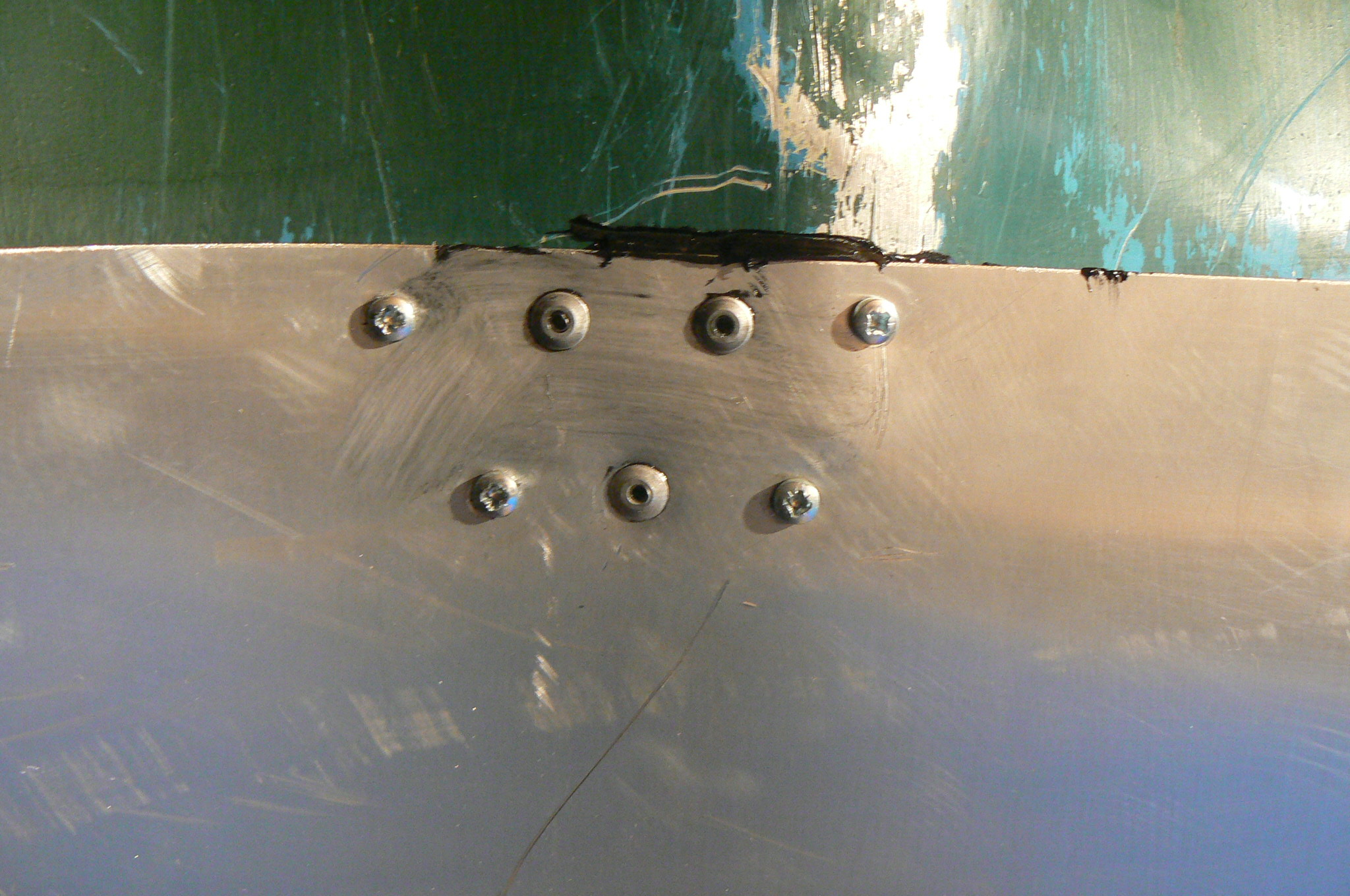

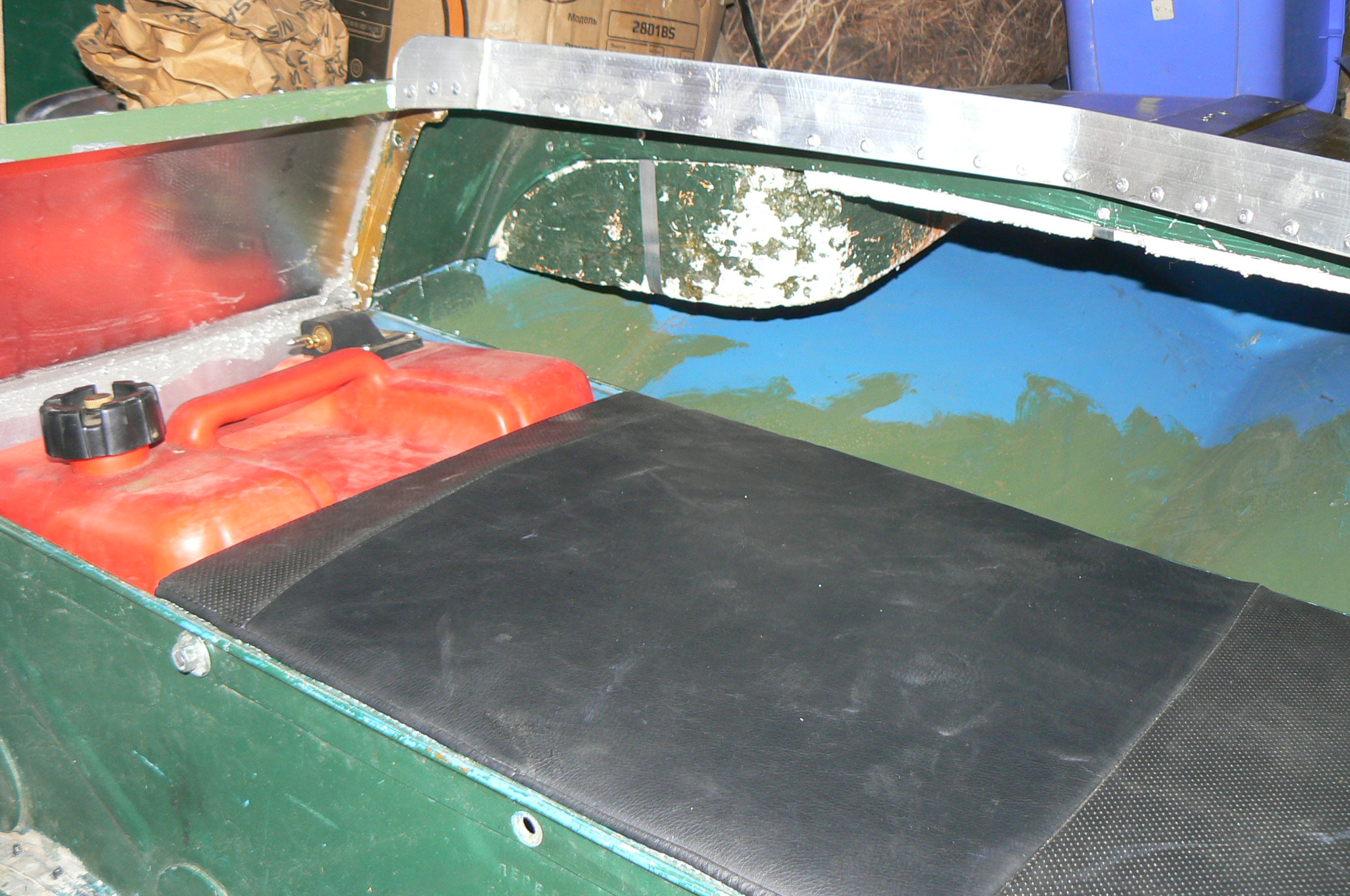

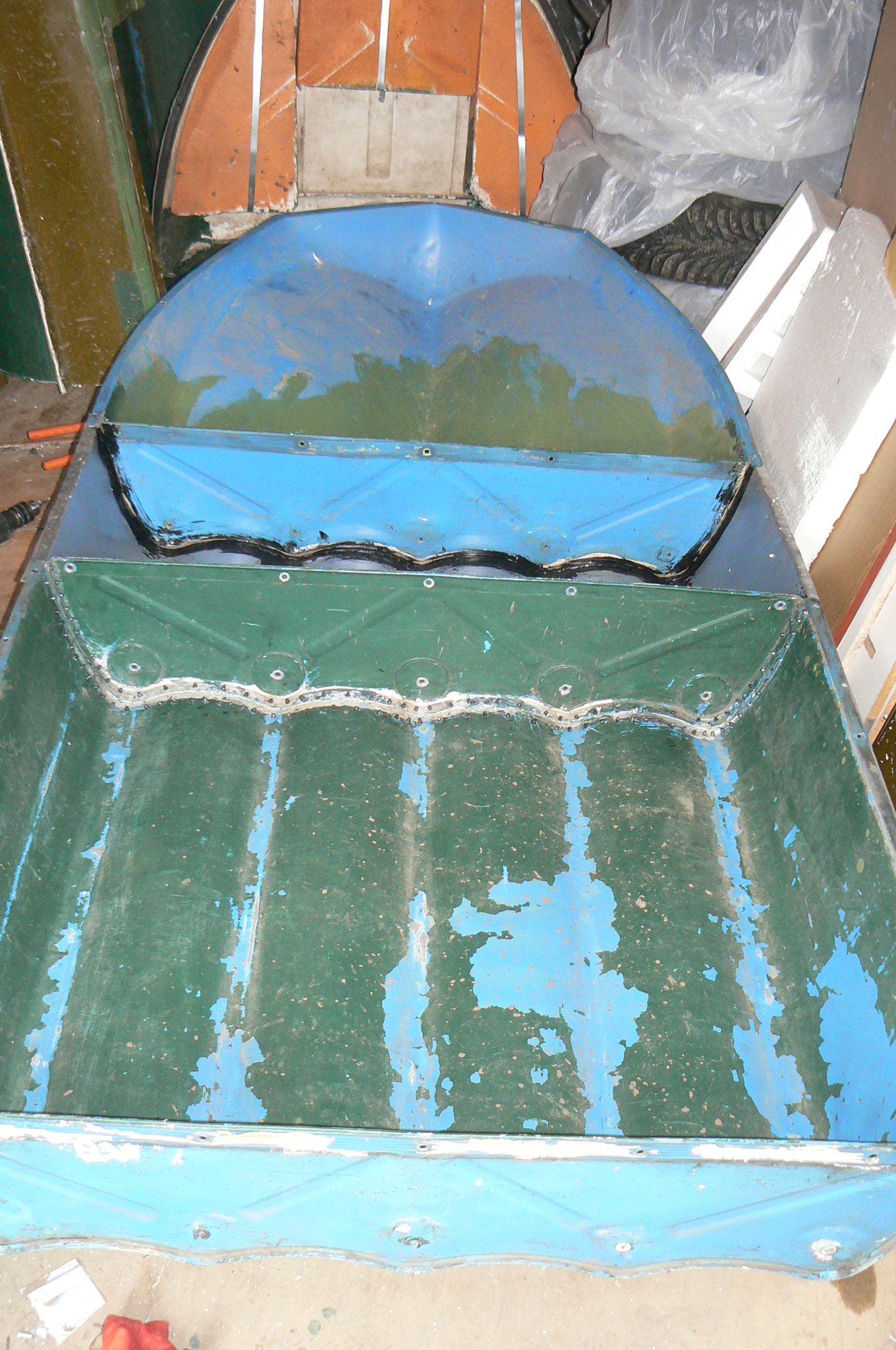

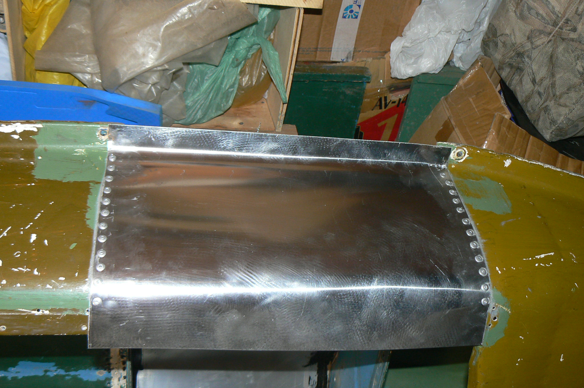

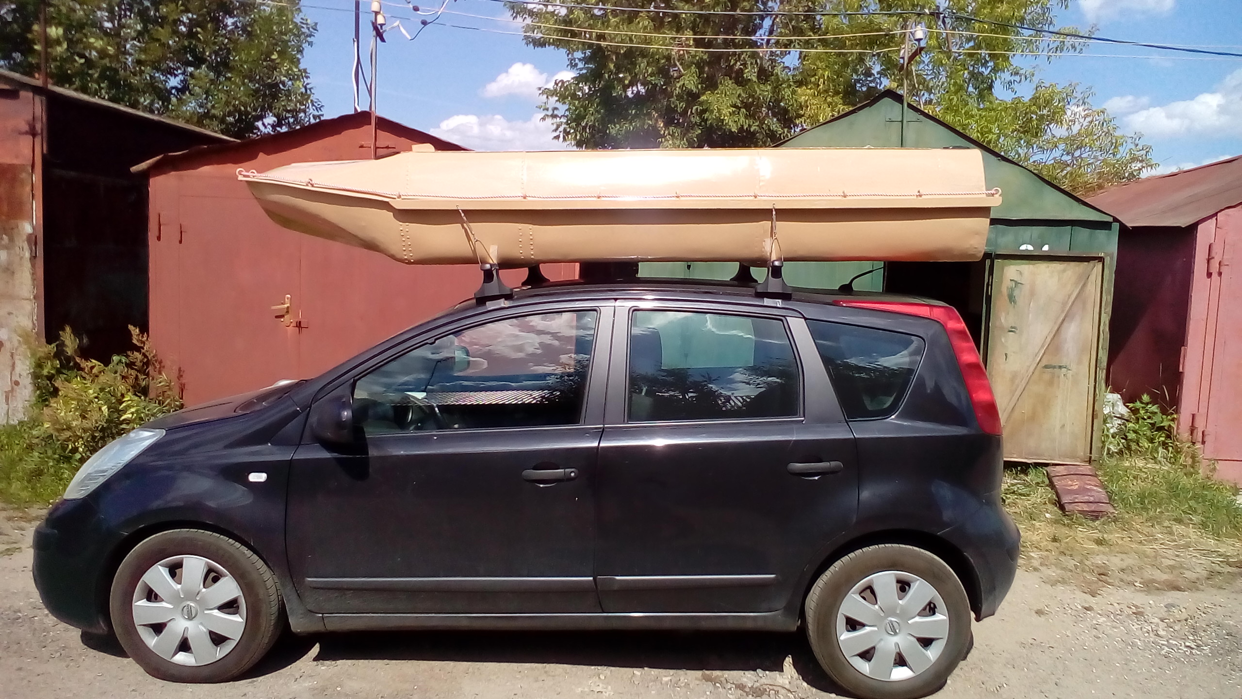

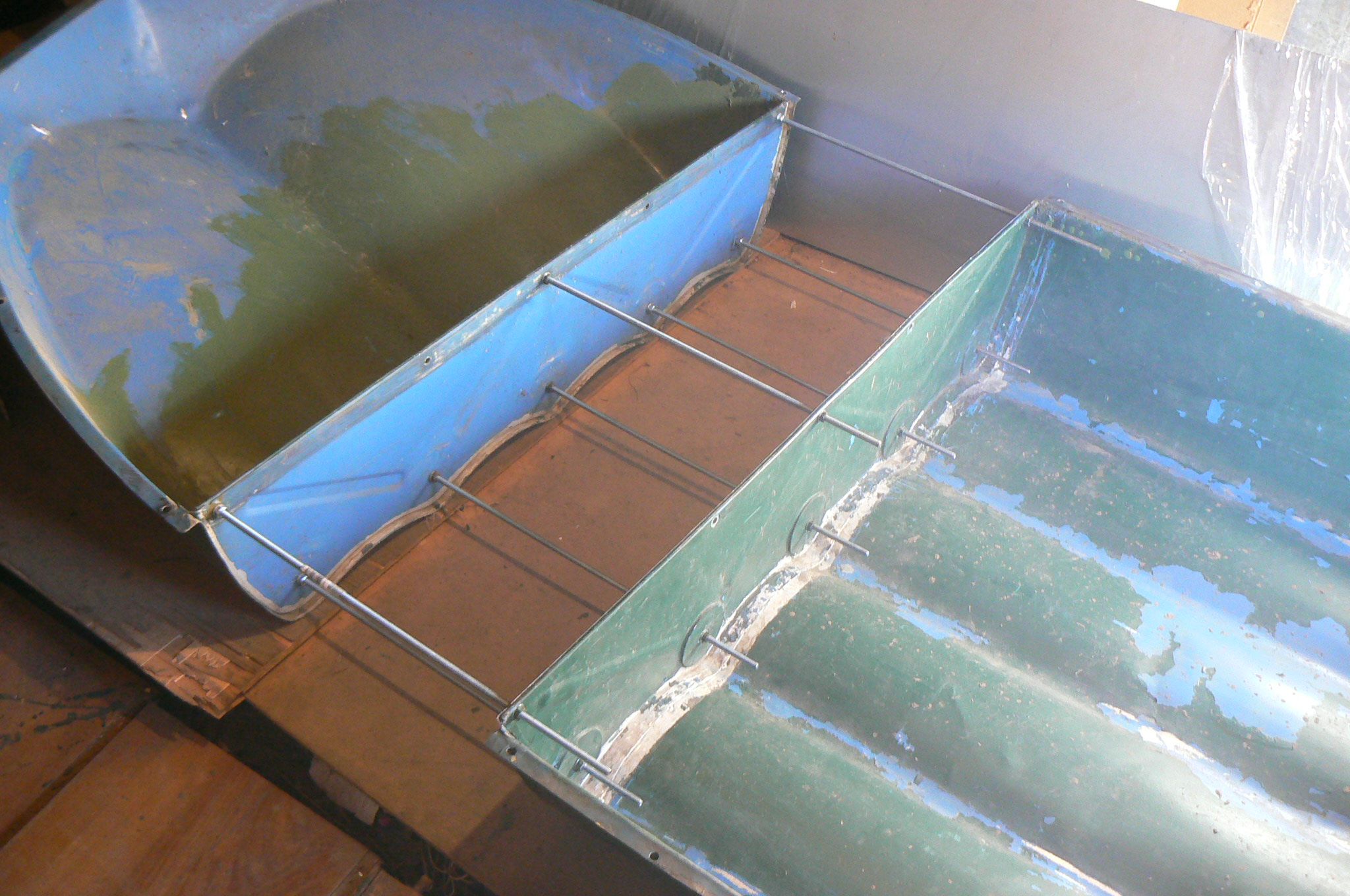

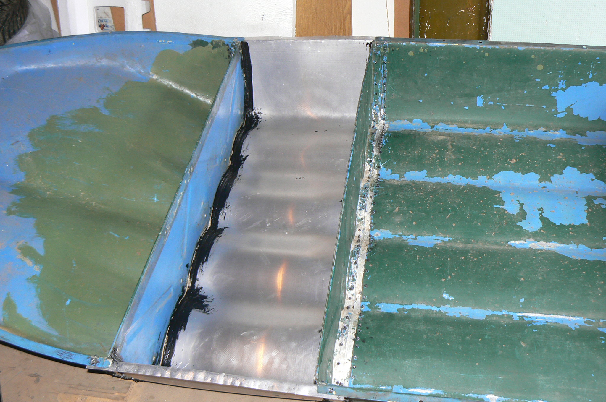

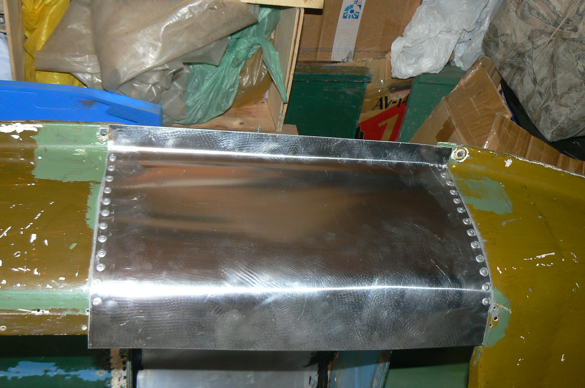

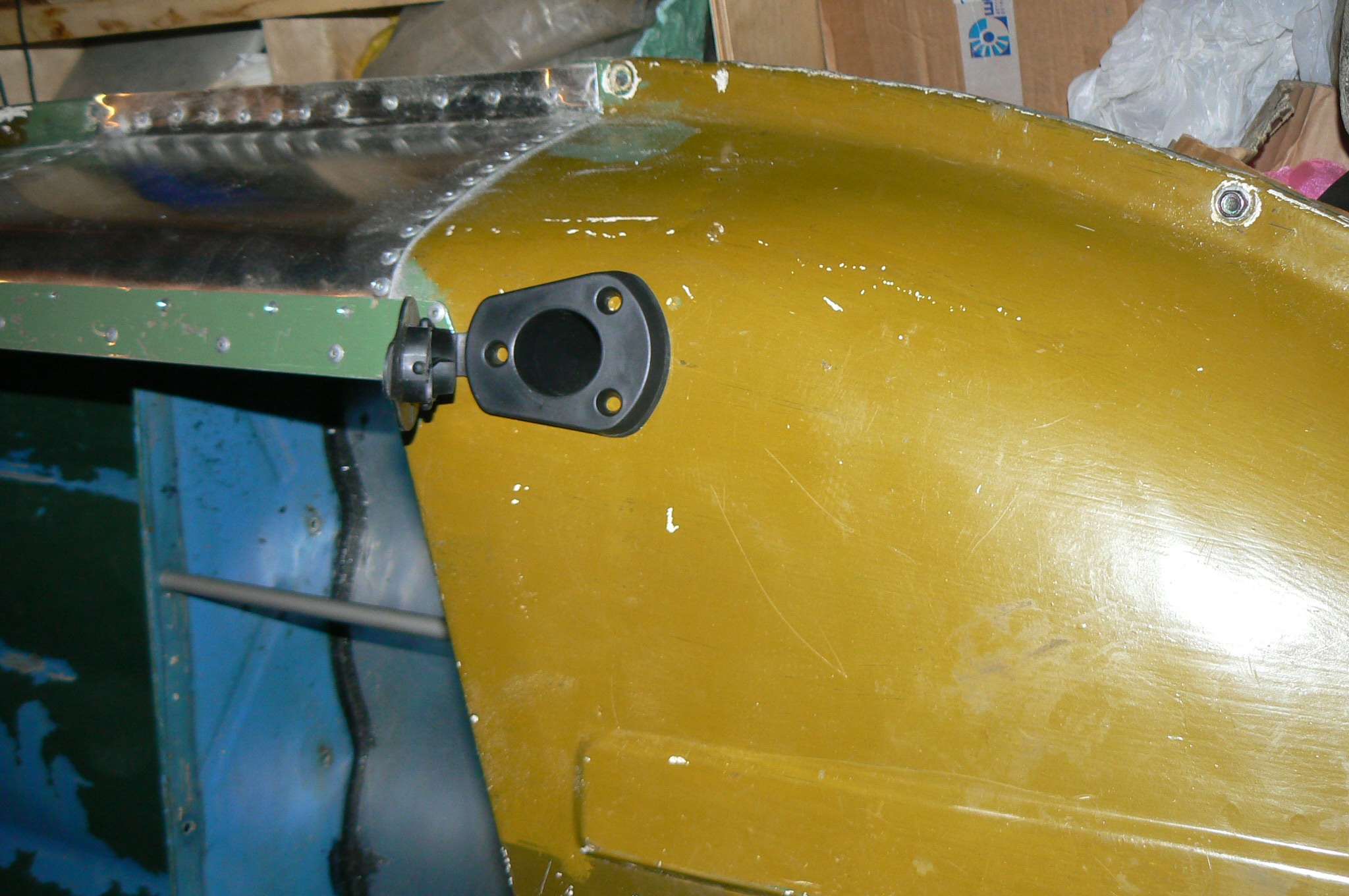

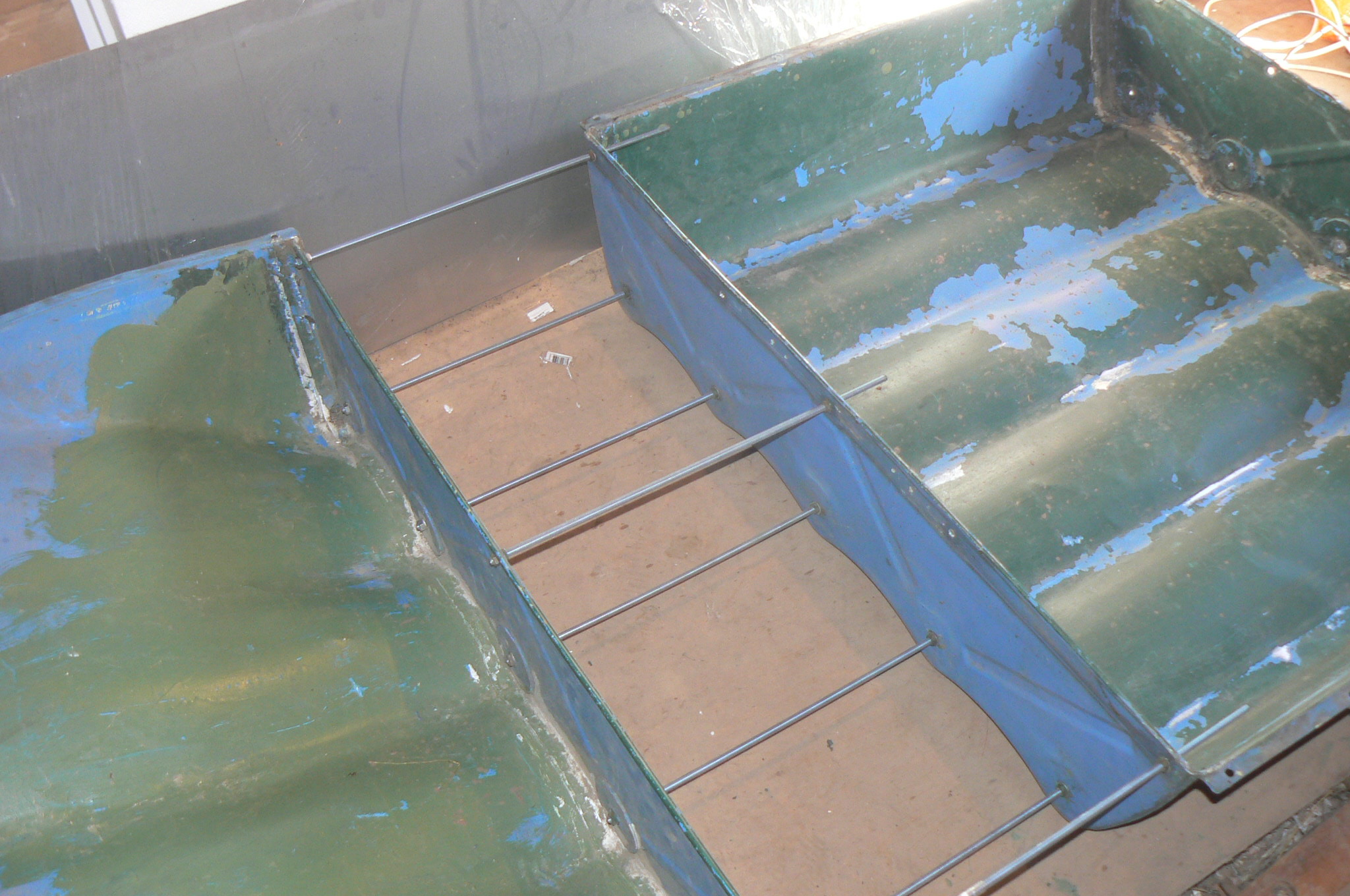

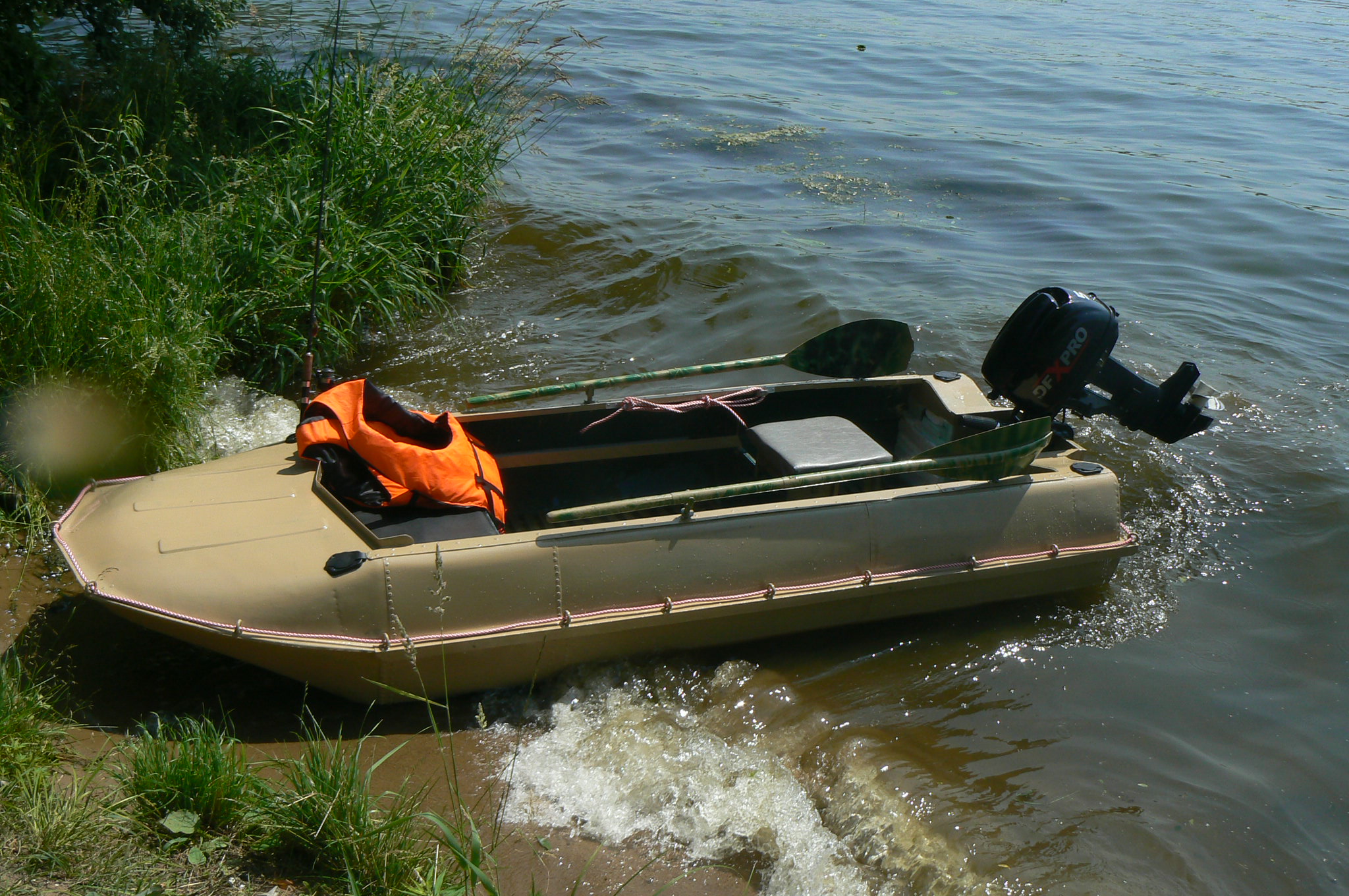

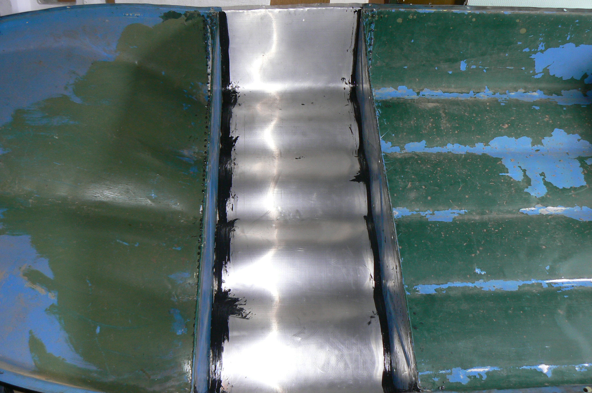

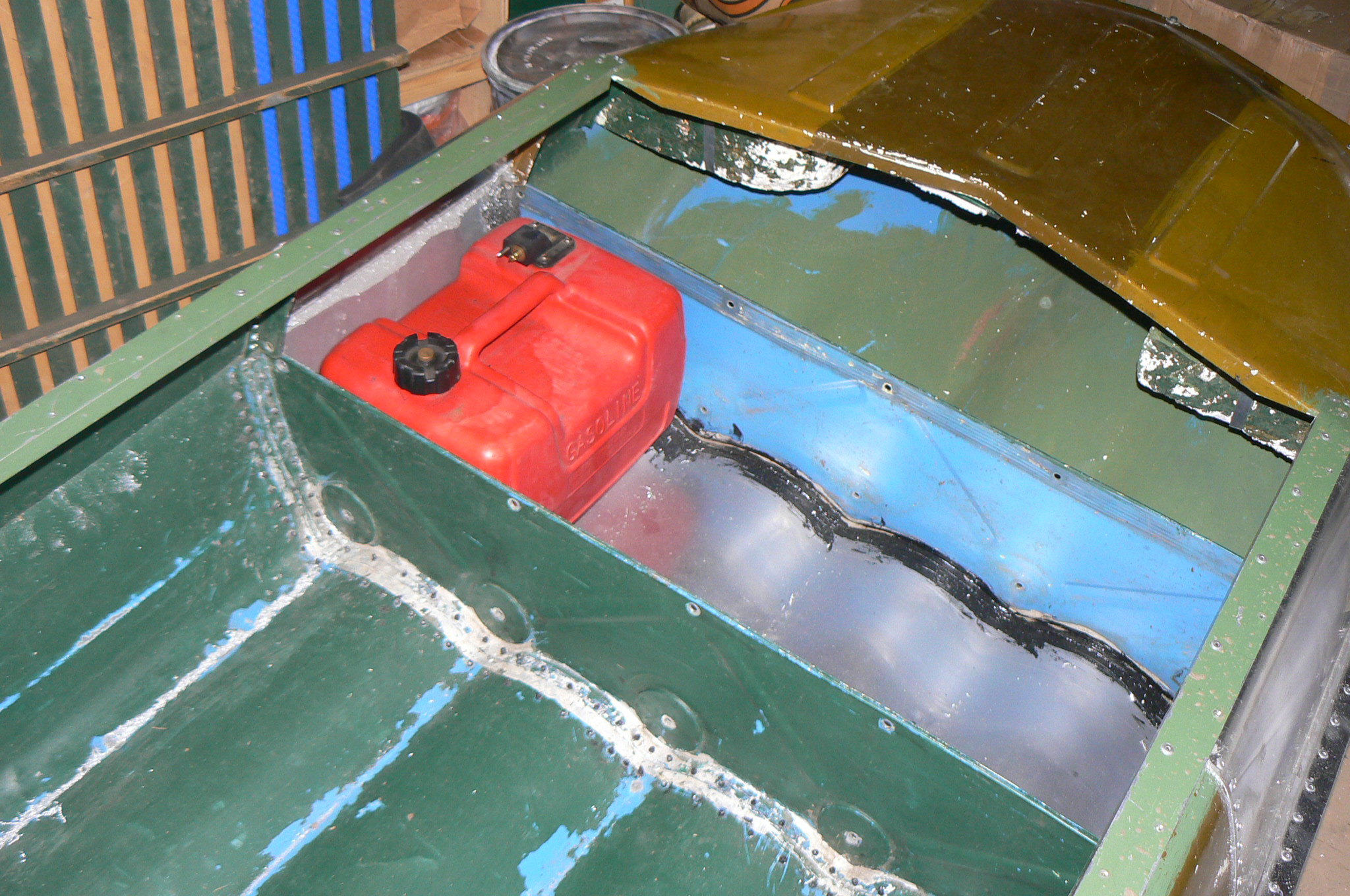

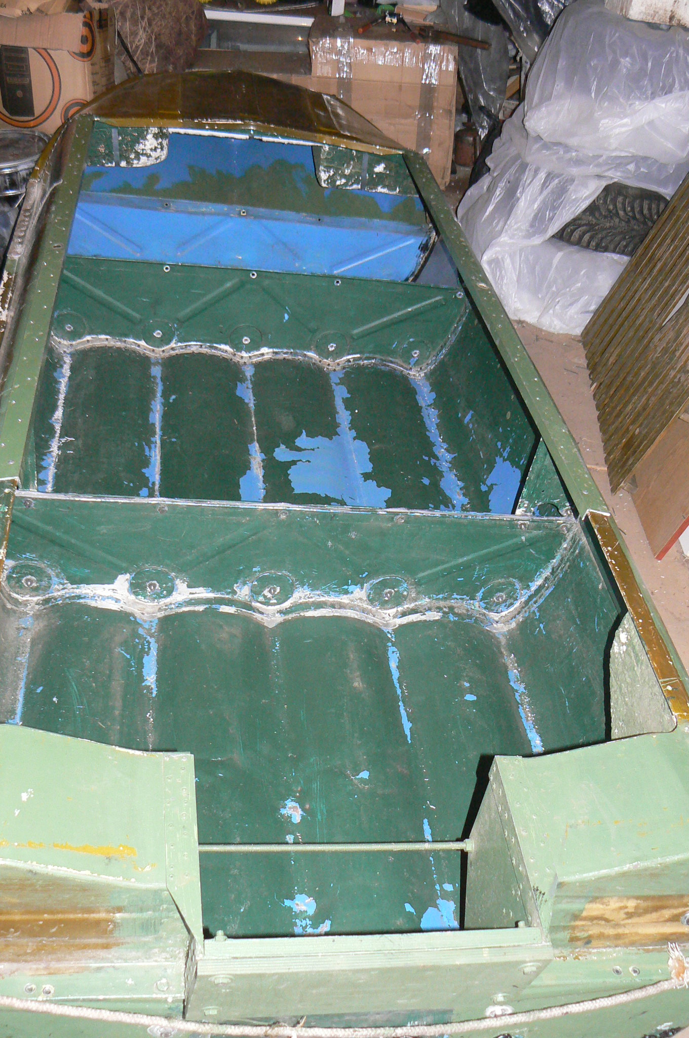

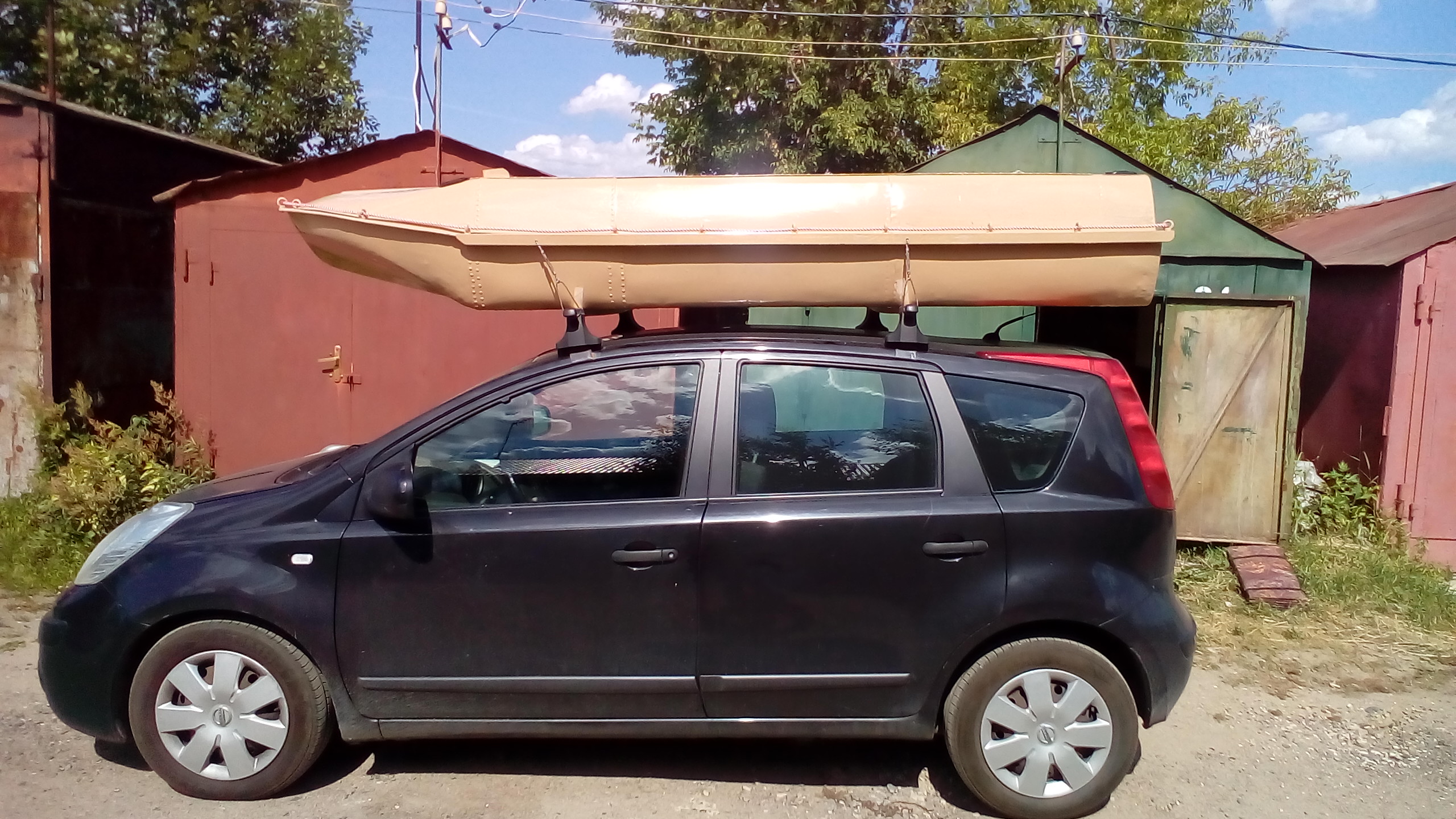

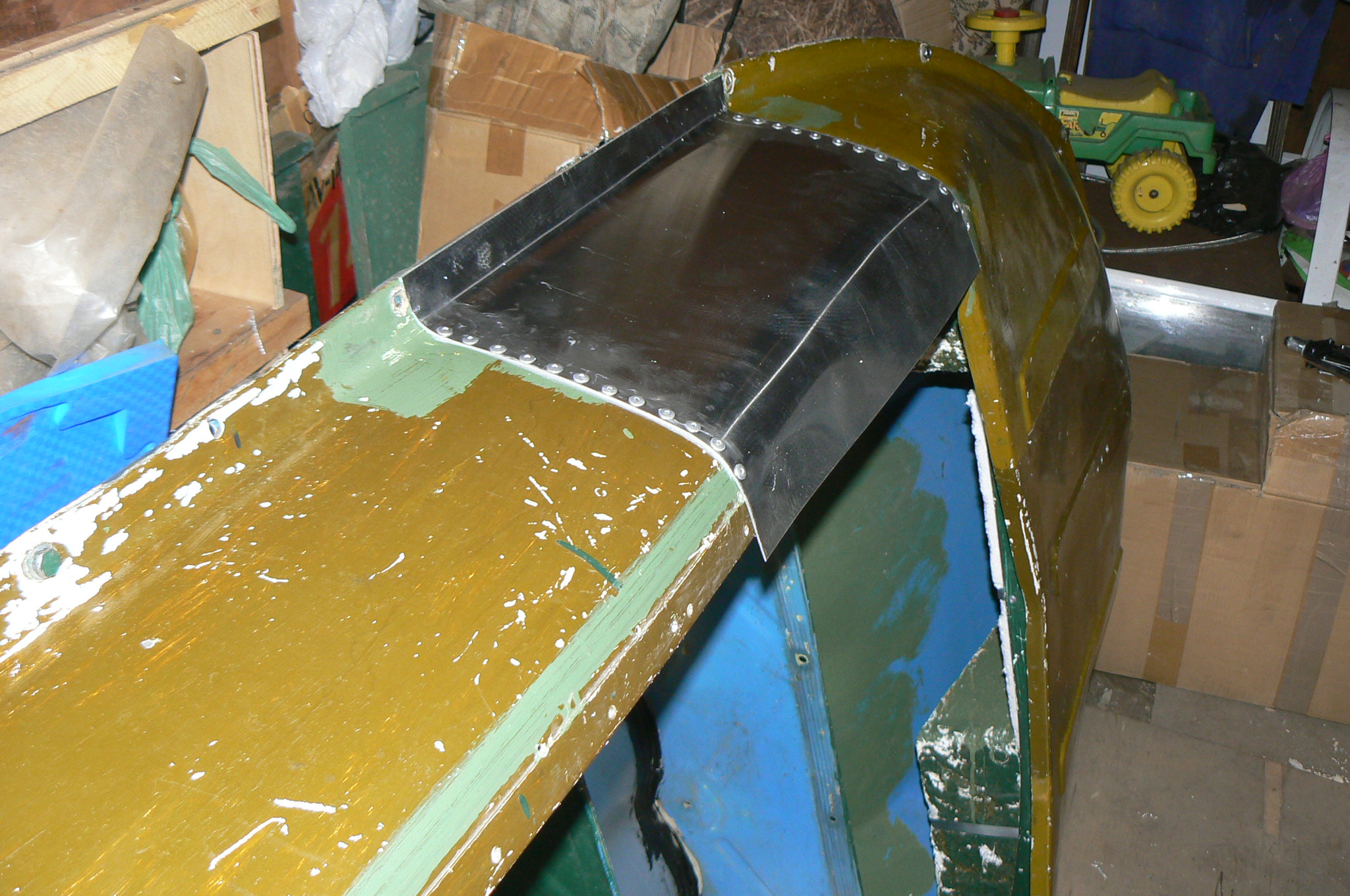

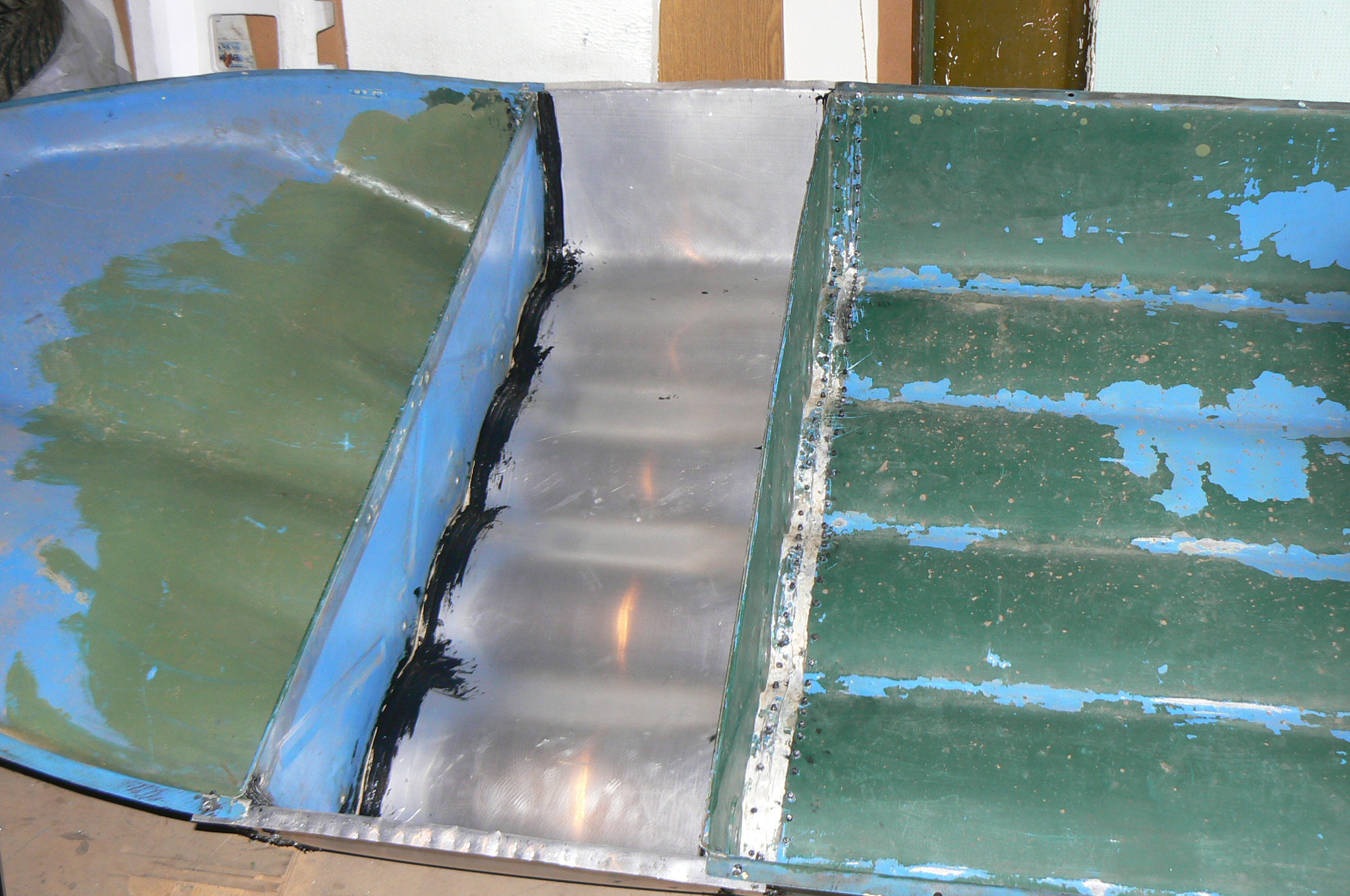

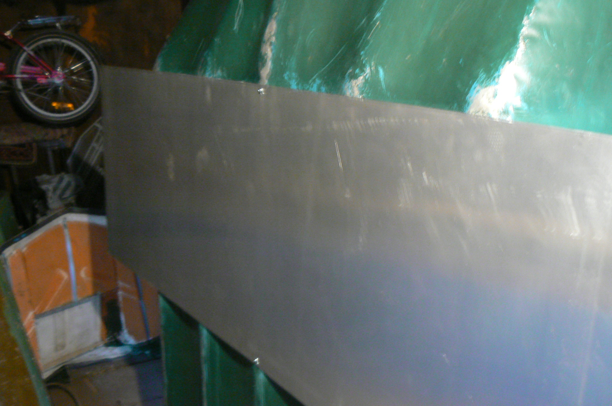

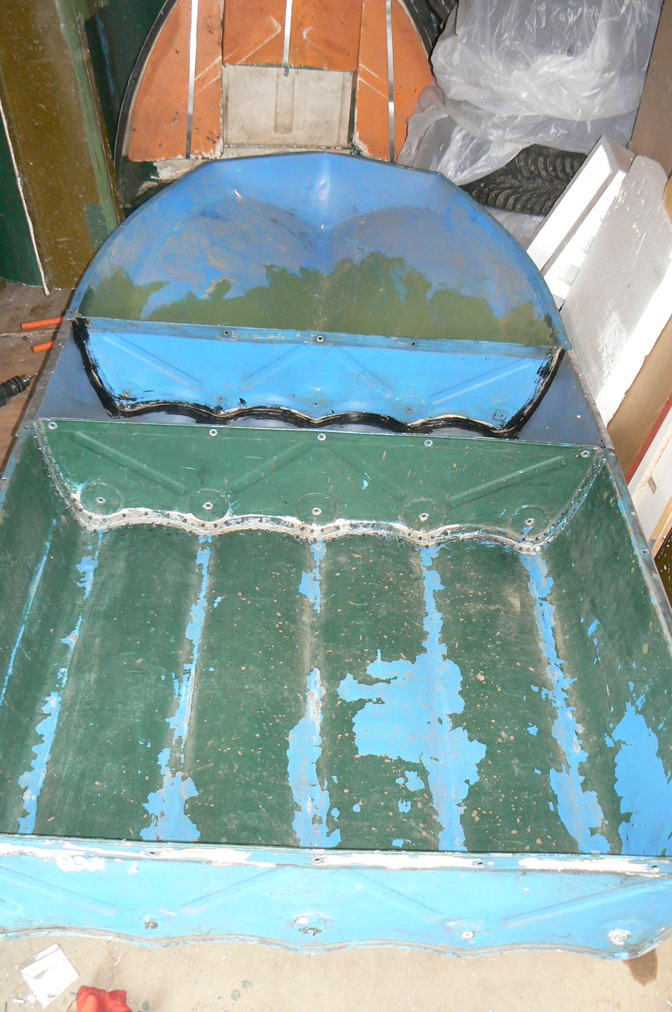

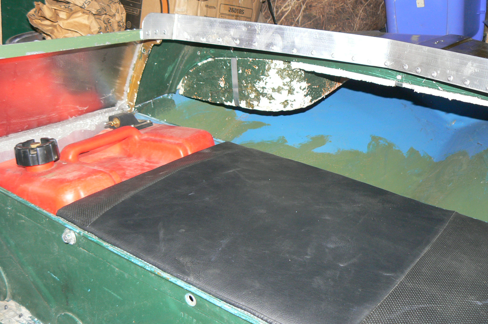

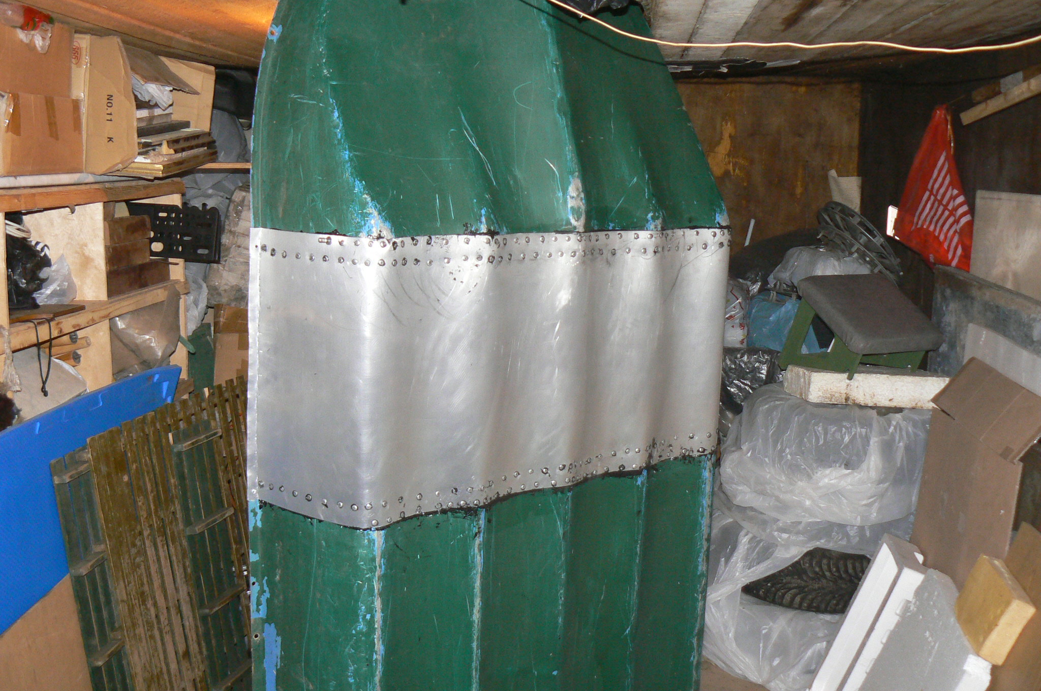

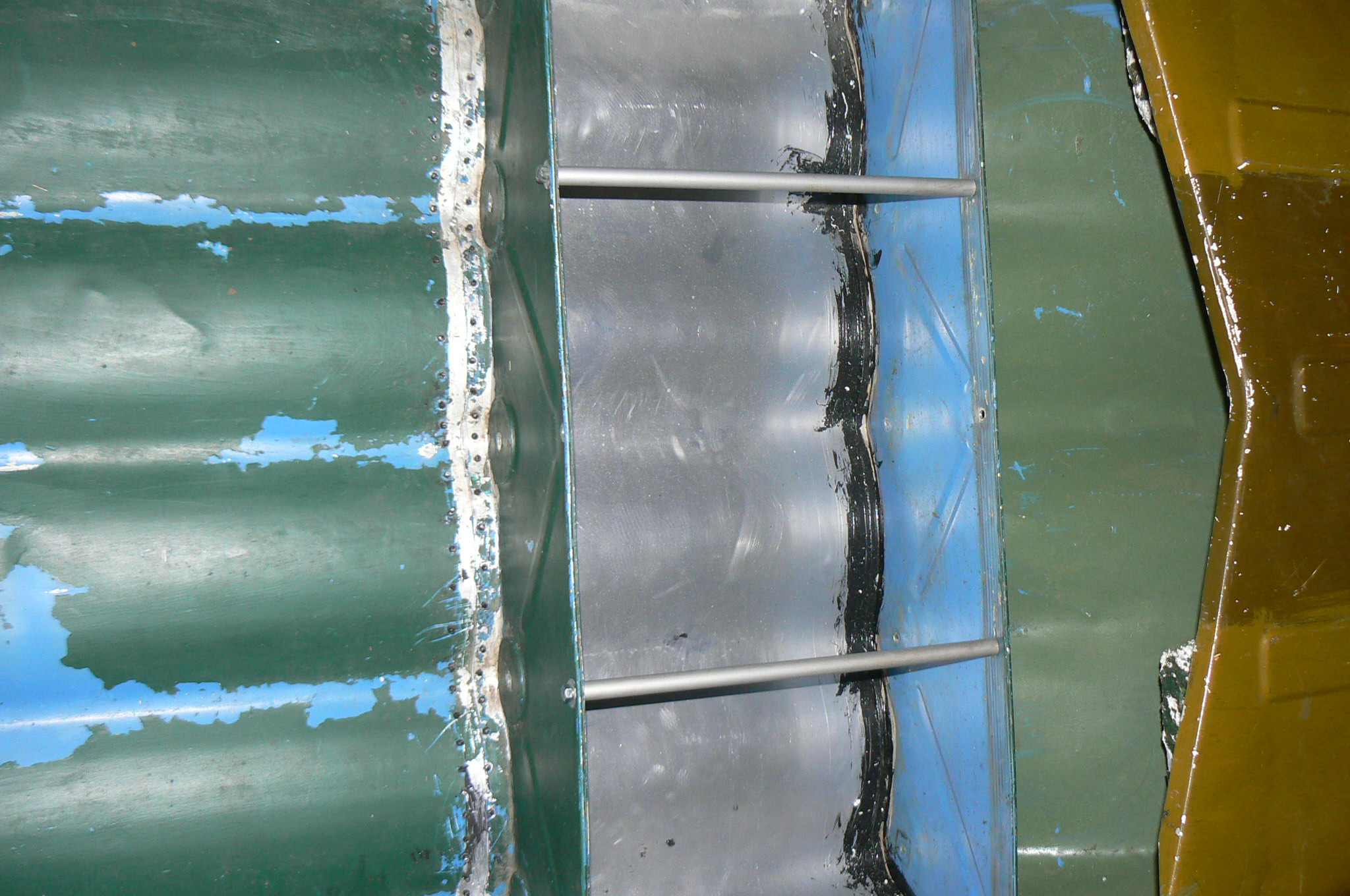

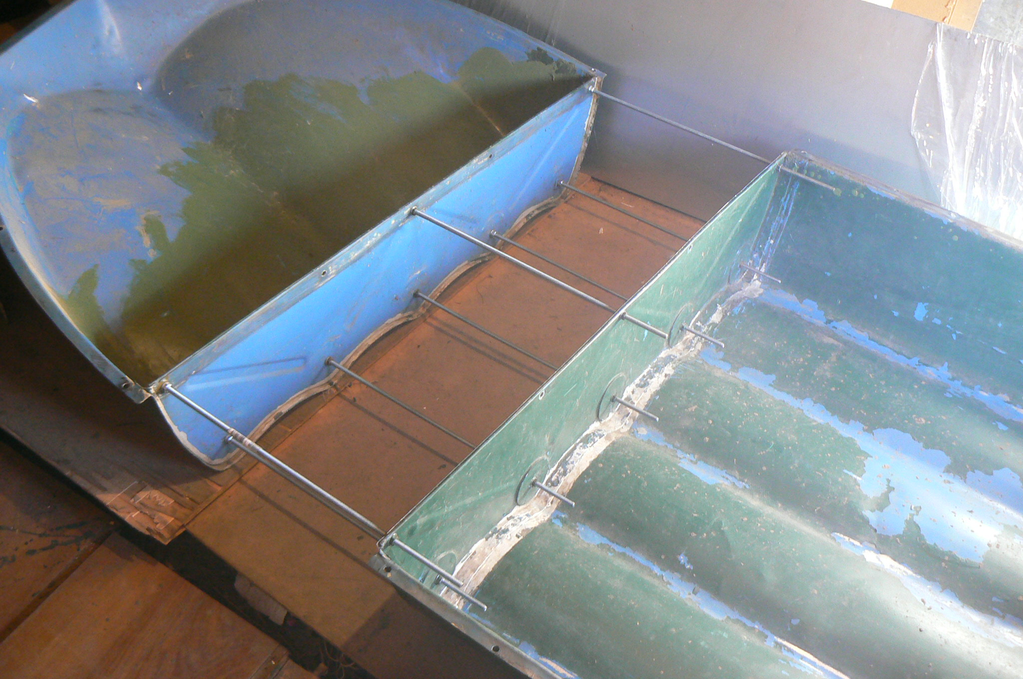

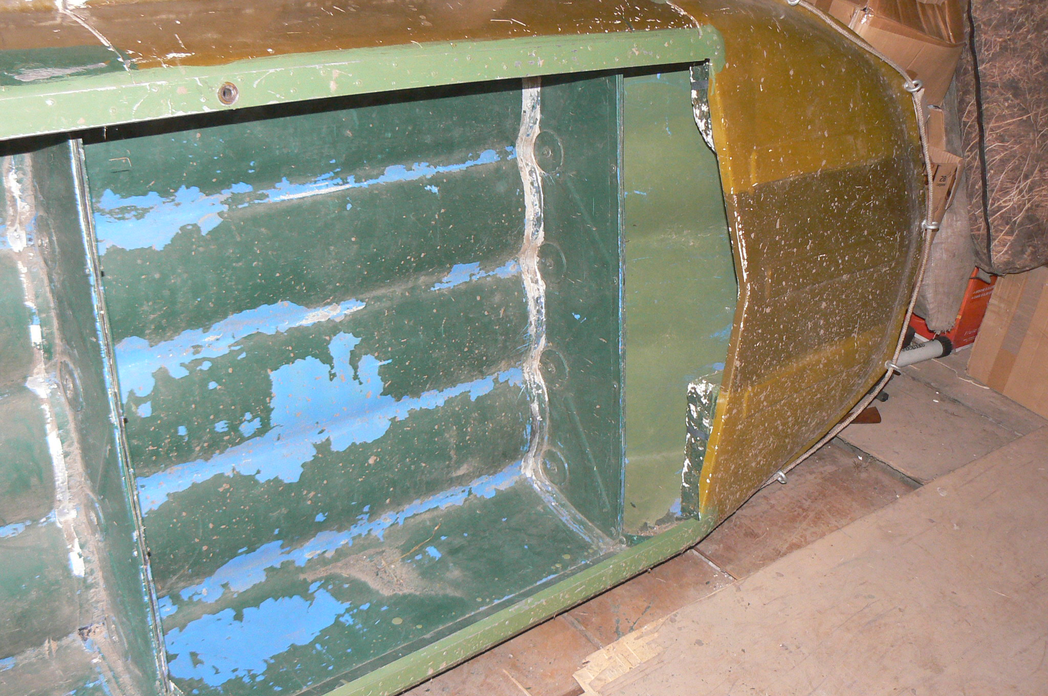

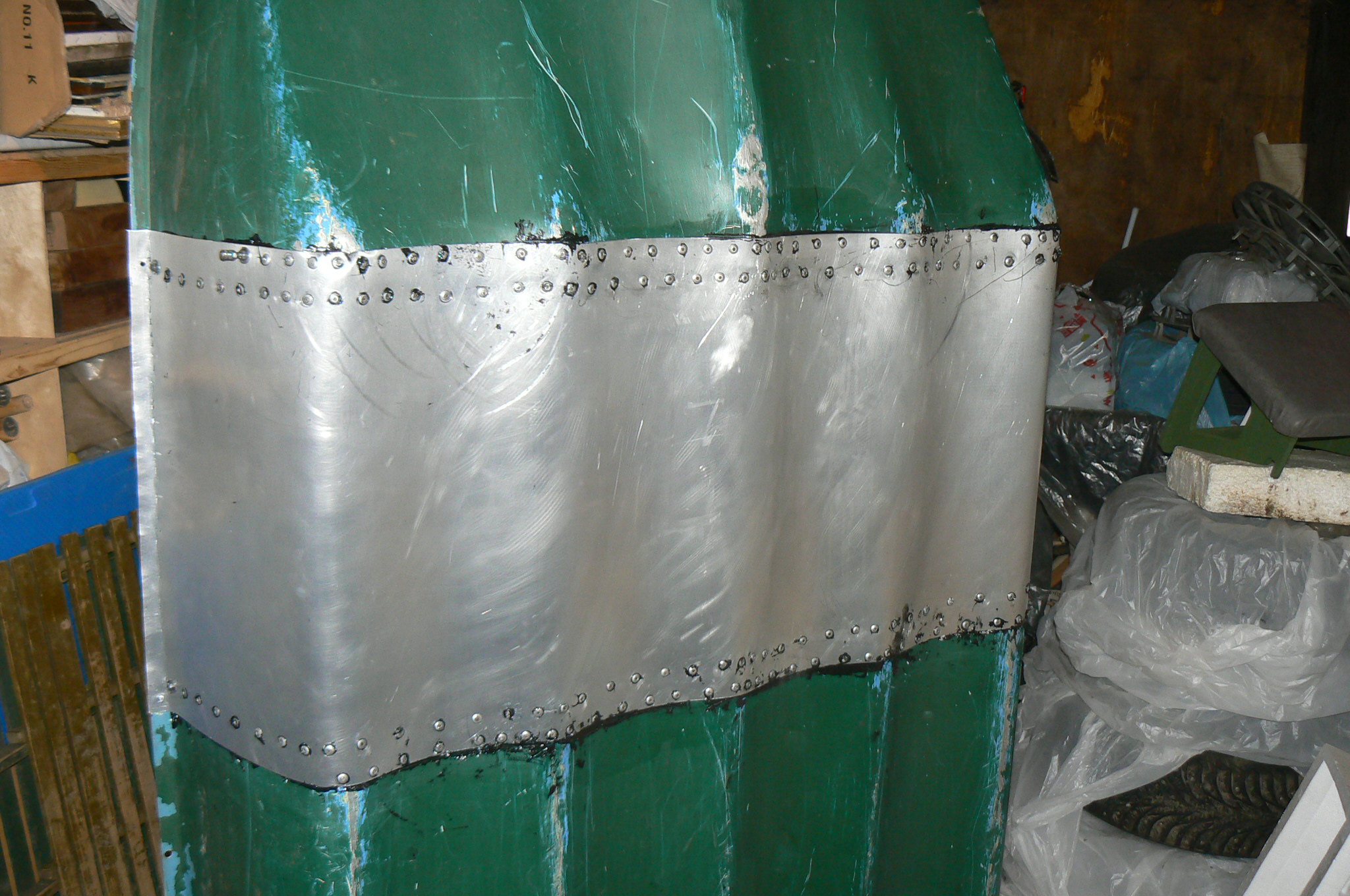

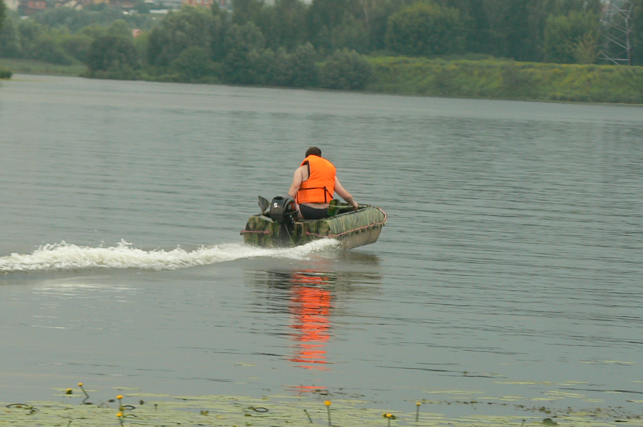

Что привлекает в Романтике, это то что в одиночку можно закинуть лодку на крышу автомобиля.

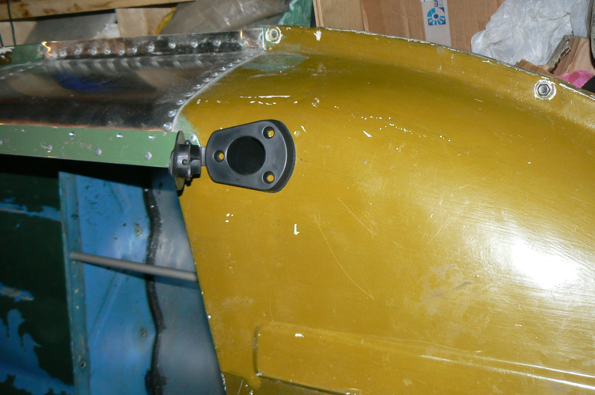

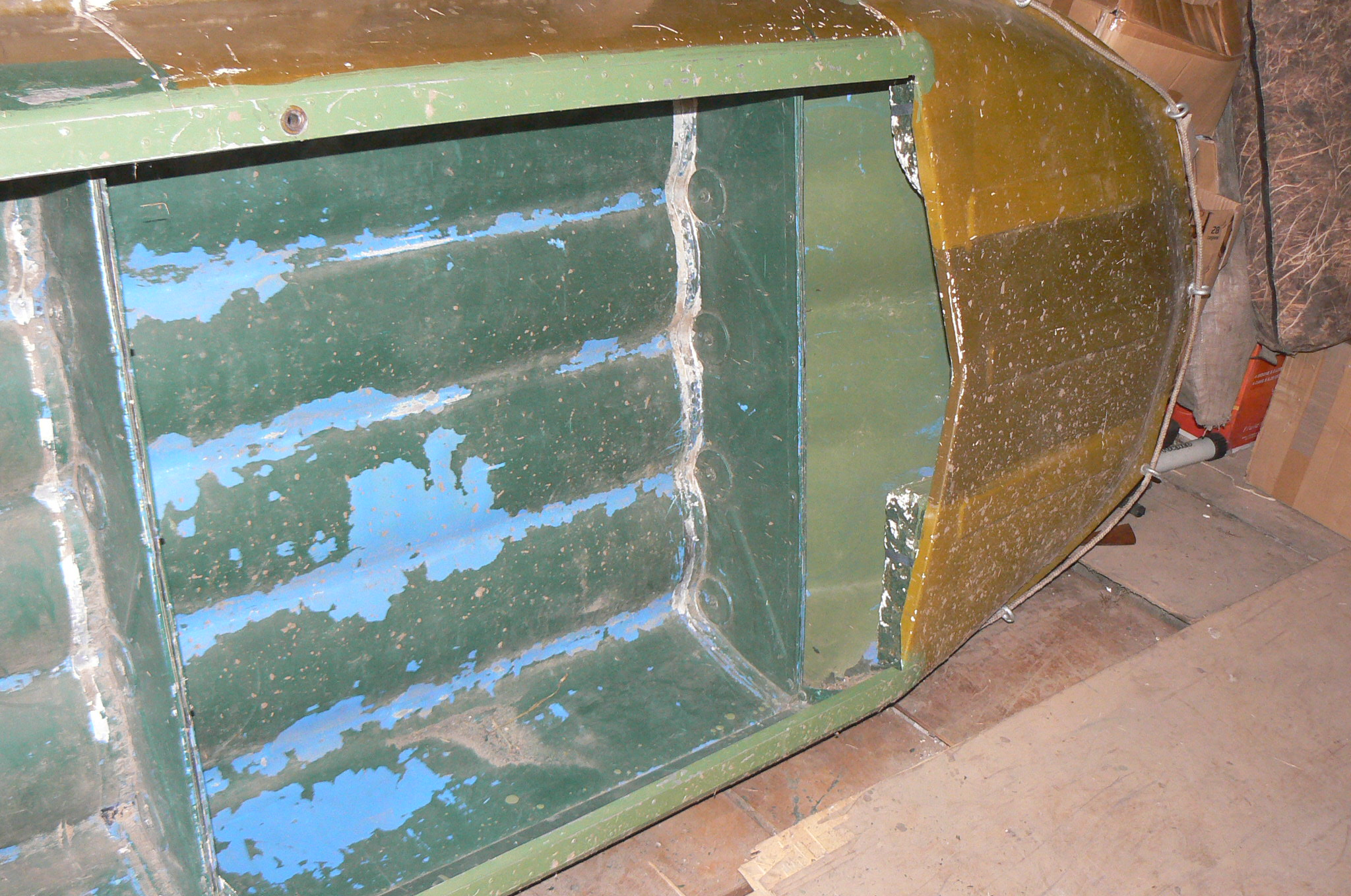

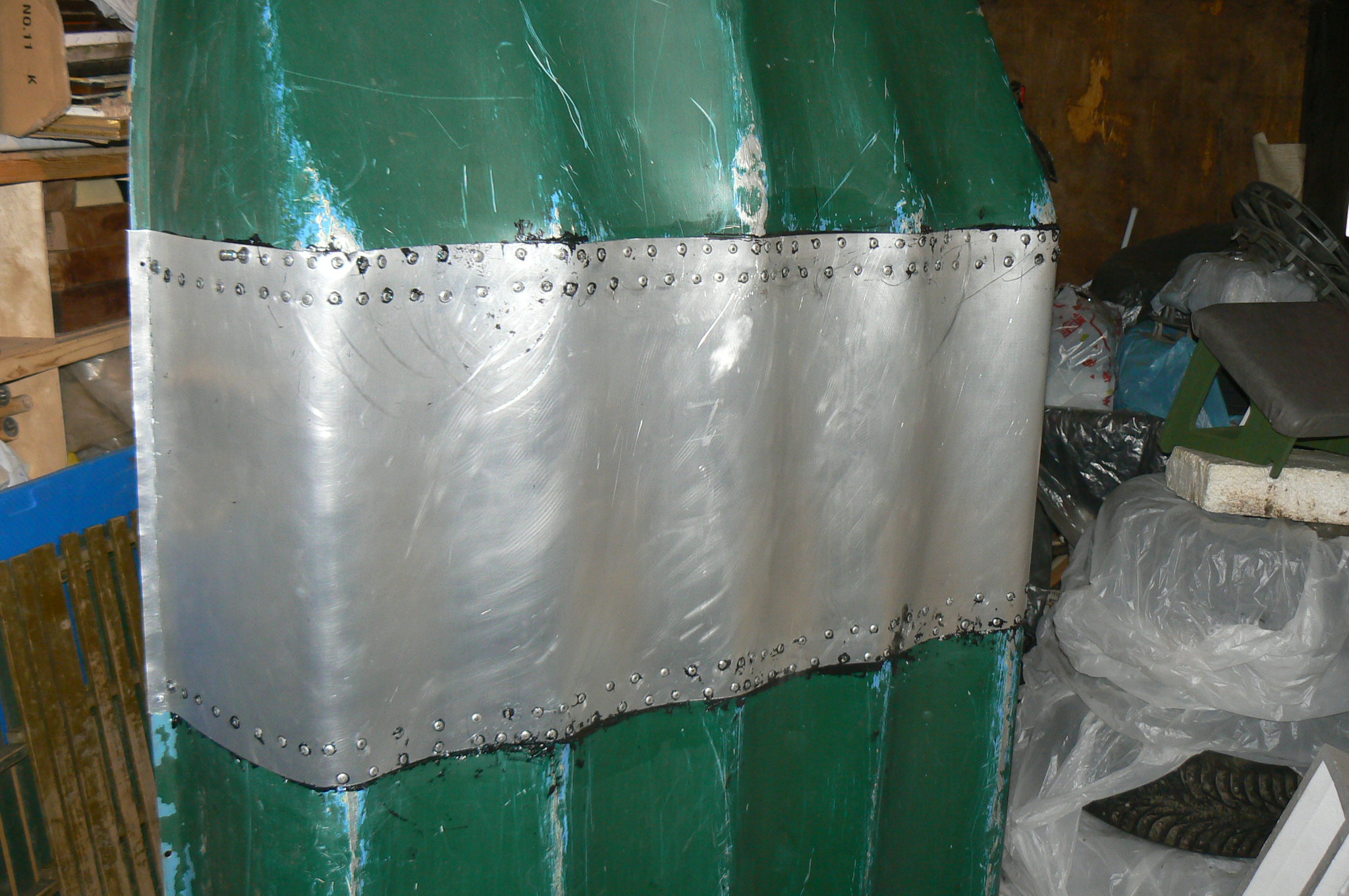

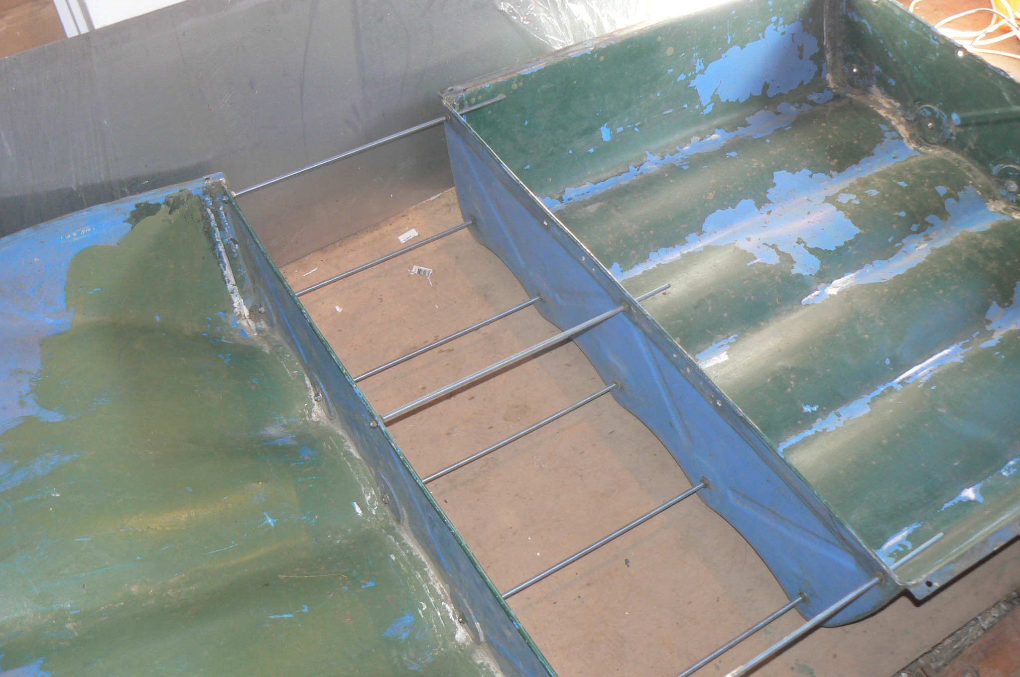

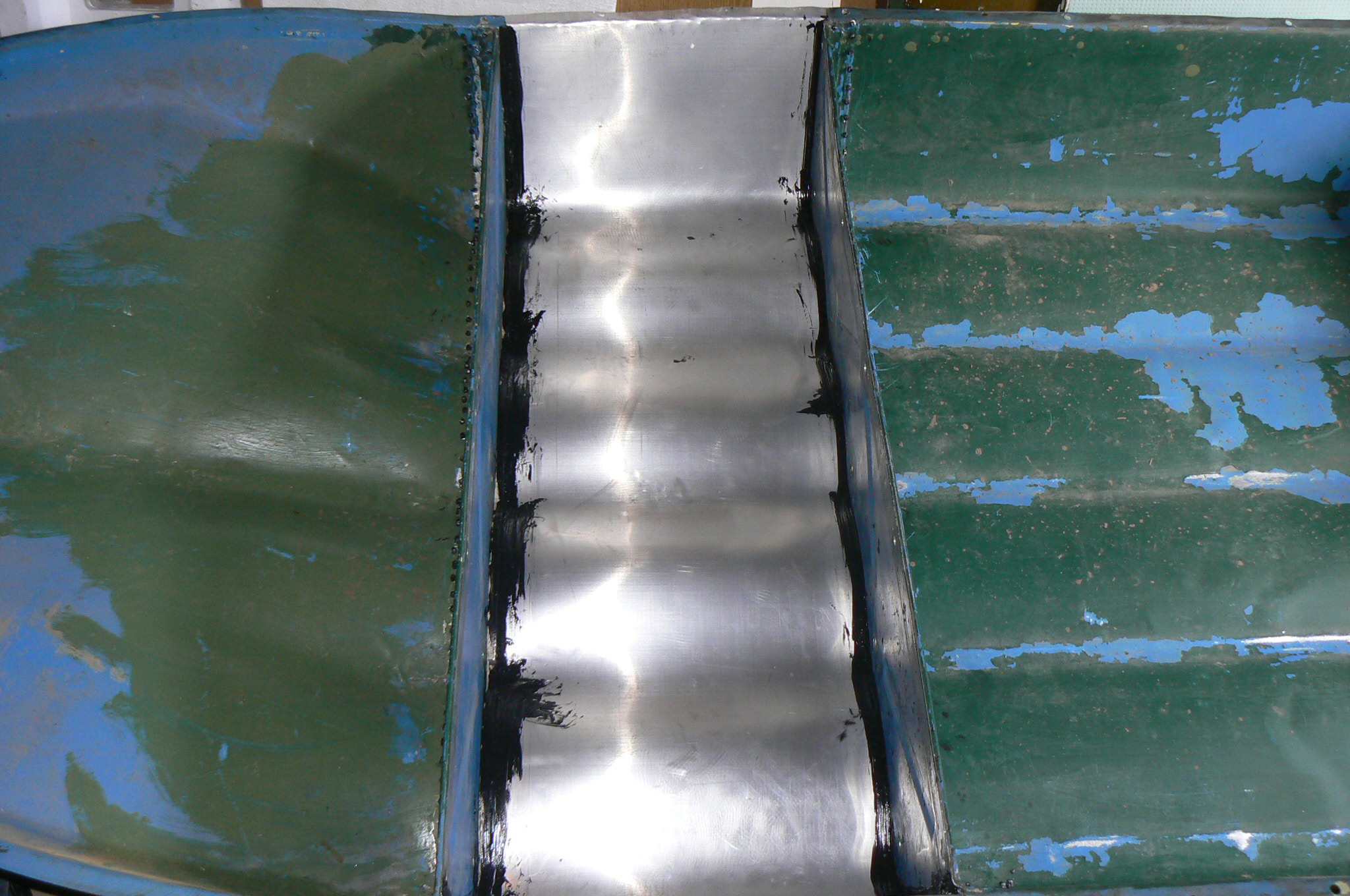

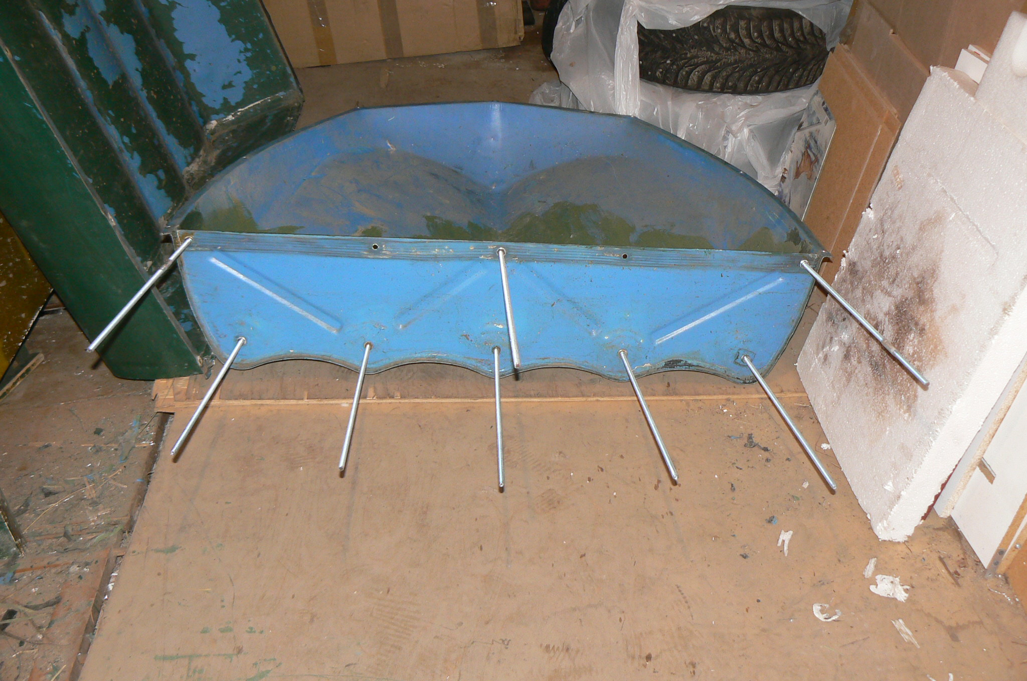

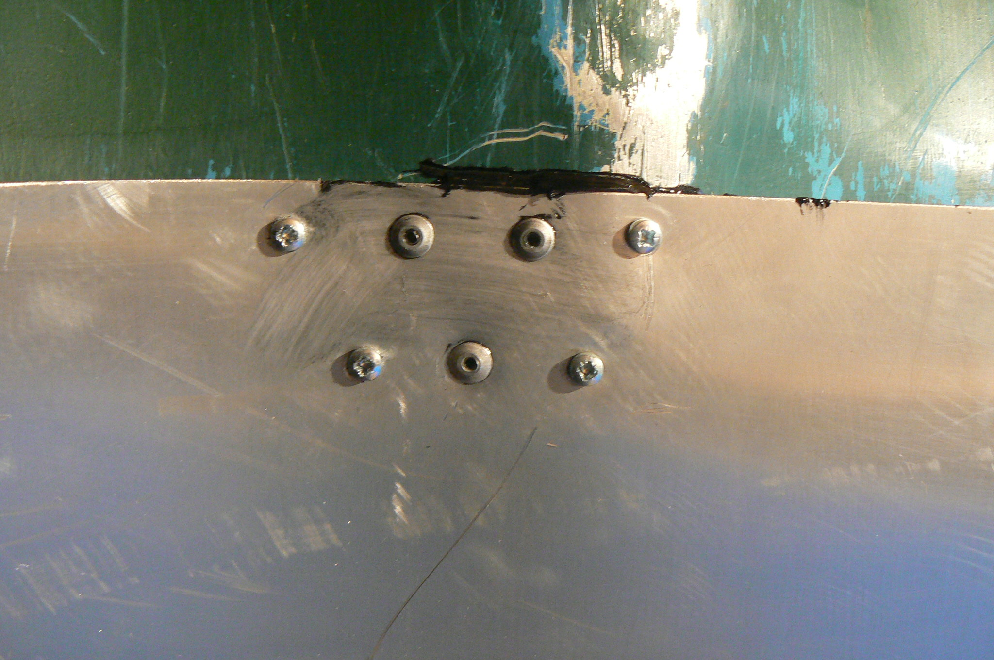

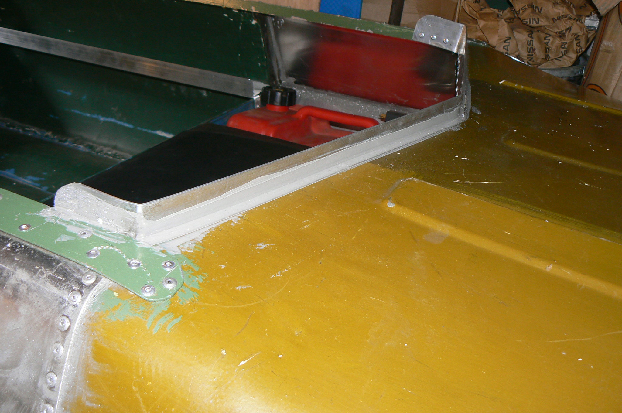

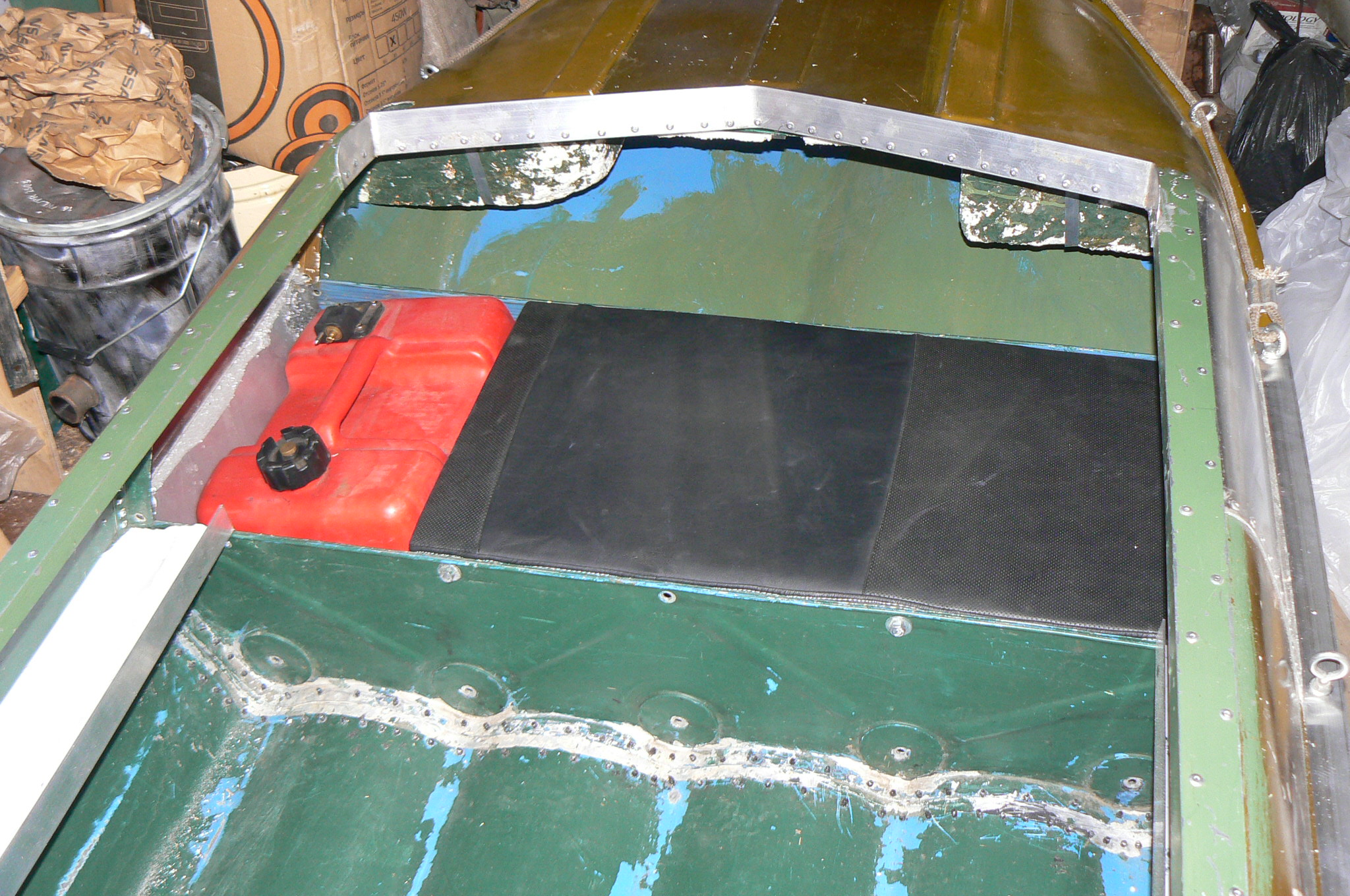

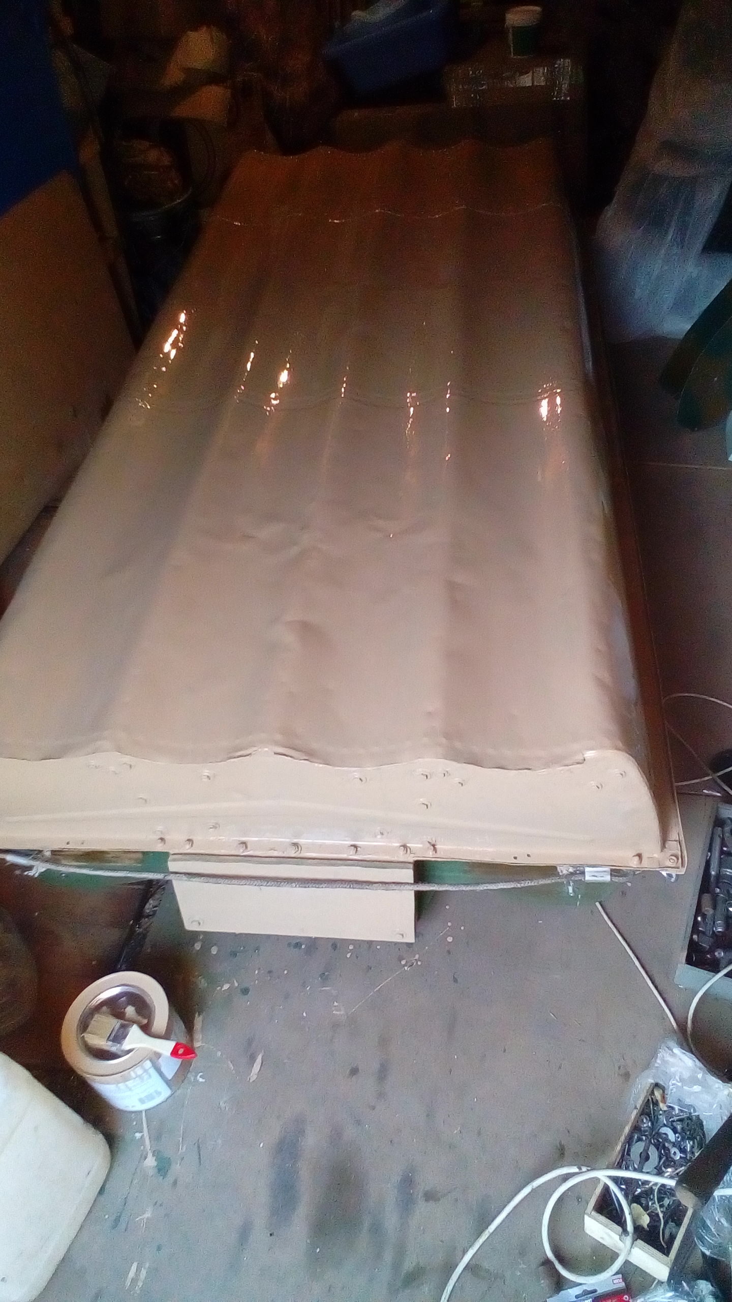

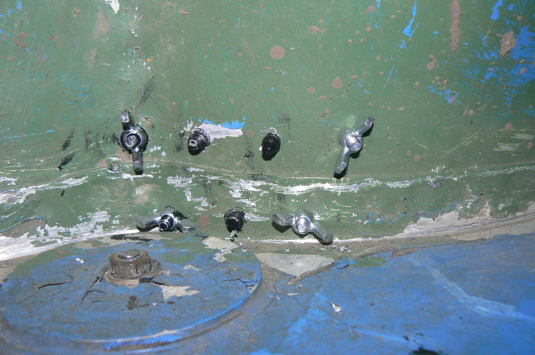

Но трехсекционная лодка мне мала. Решил я удлинить лодку на 400мм. Так как аргонная сварка мне недоступна, решил клепать. Купил лист 500х1500 Д16. Хотел АМГ, но не было. В дальнейшем я пожалел что Д16 купил, надо было искать АМГ. Уж очень сложно было работать с Д16.
Клепал глухими вытяжными заклепками. Кое что стало получаться.
