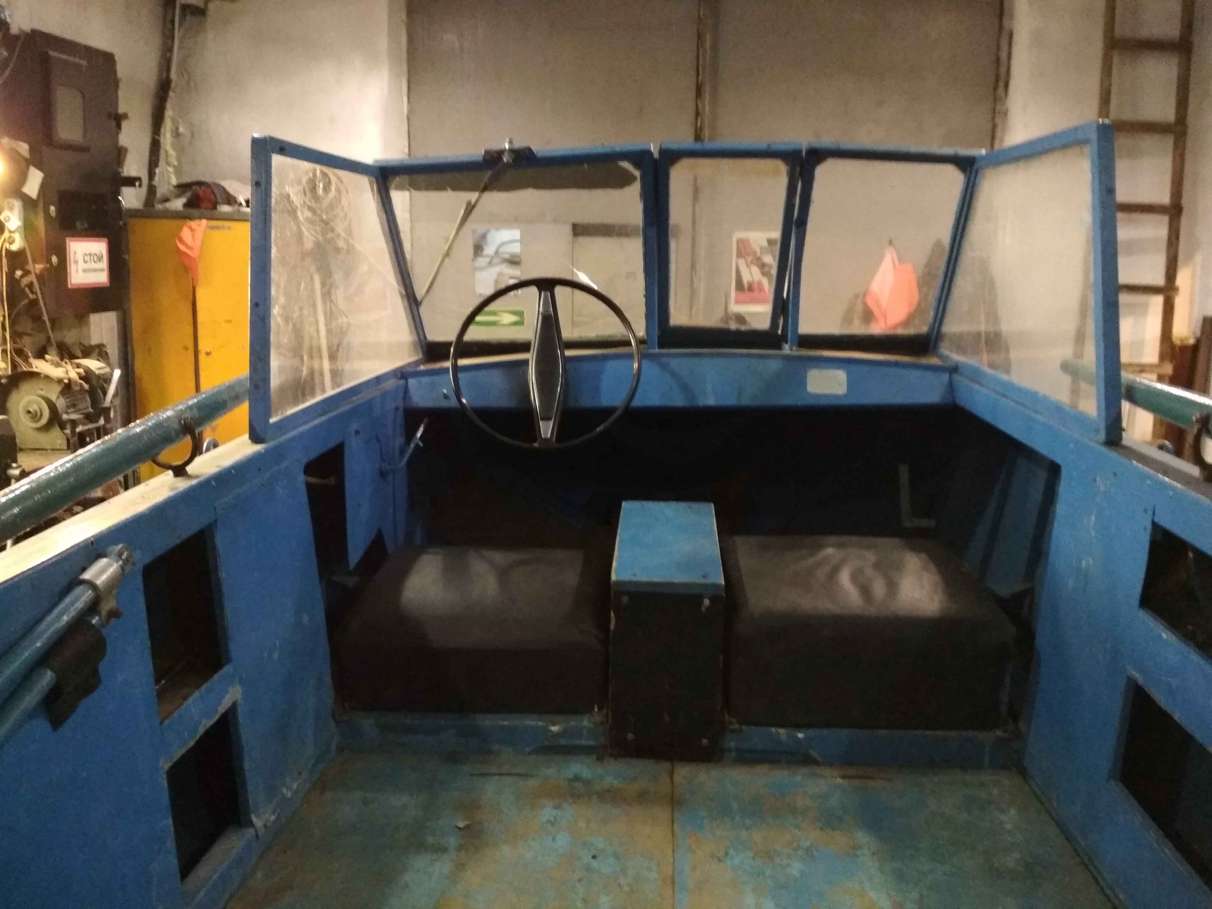

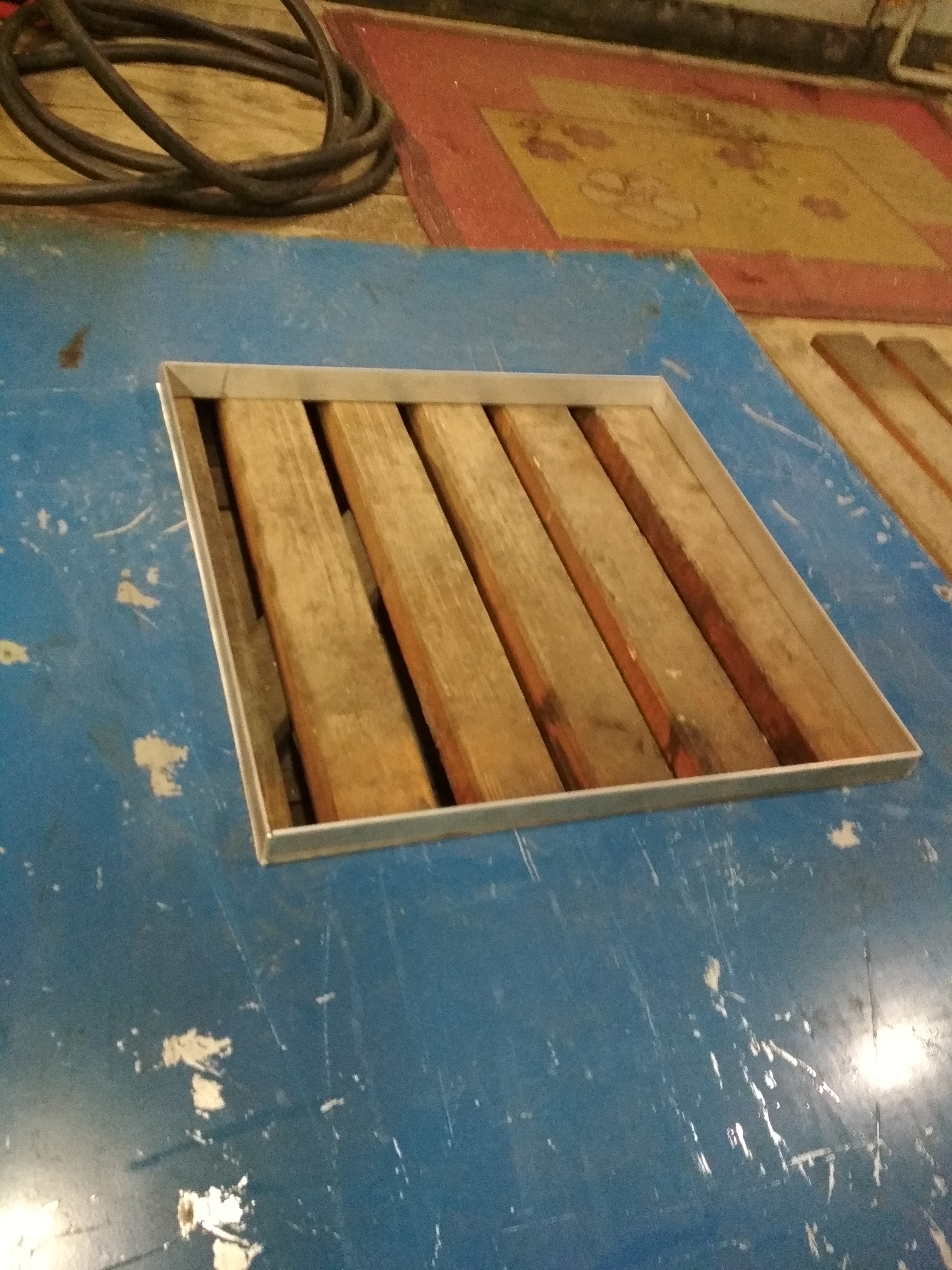

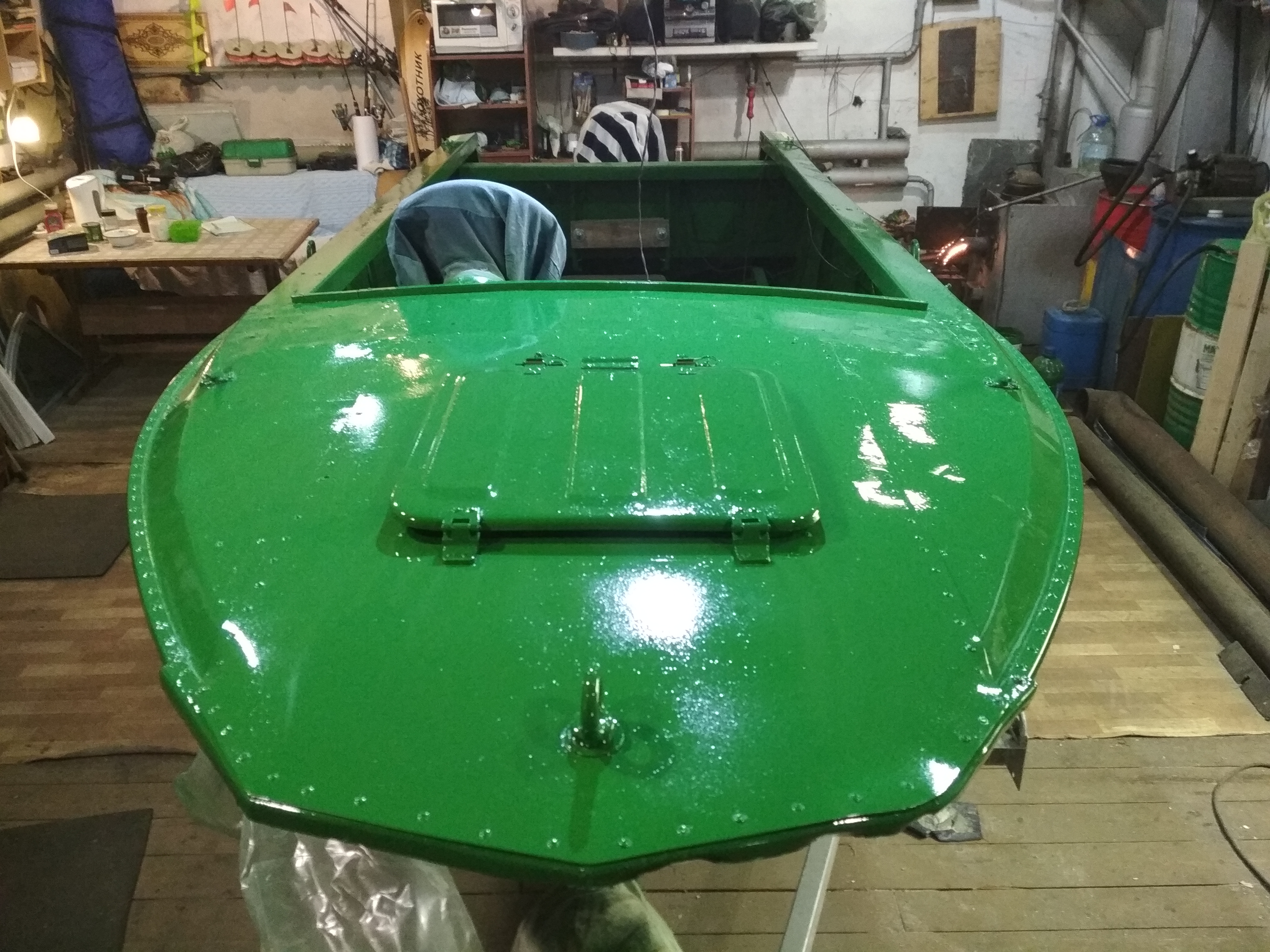

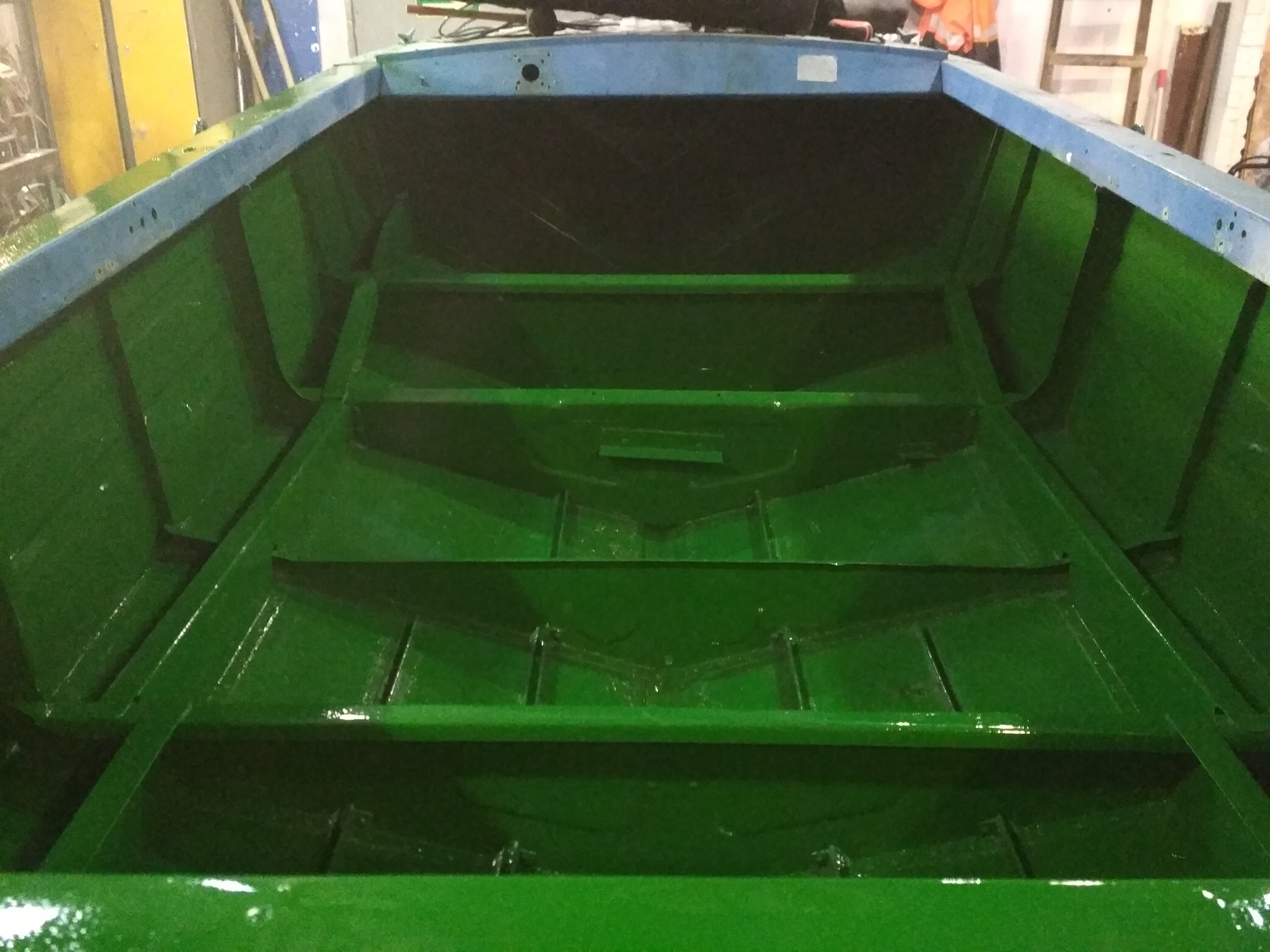

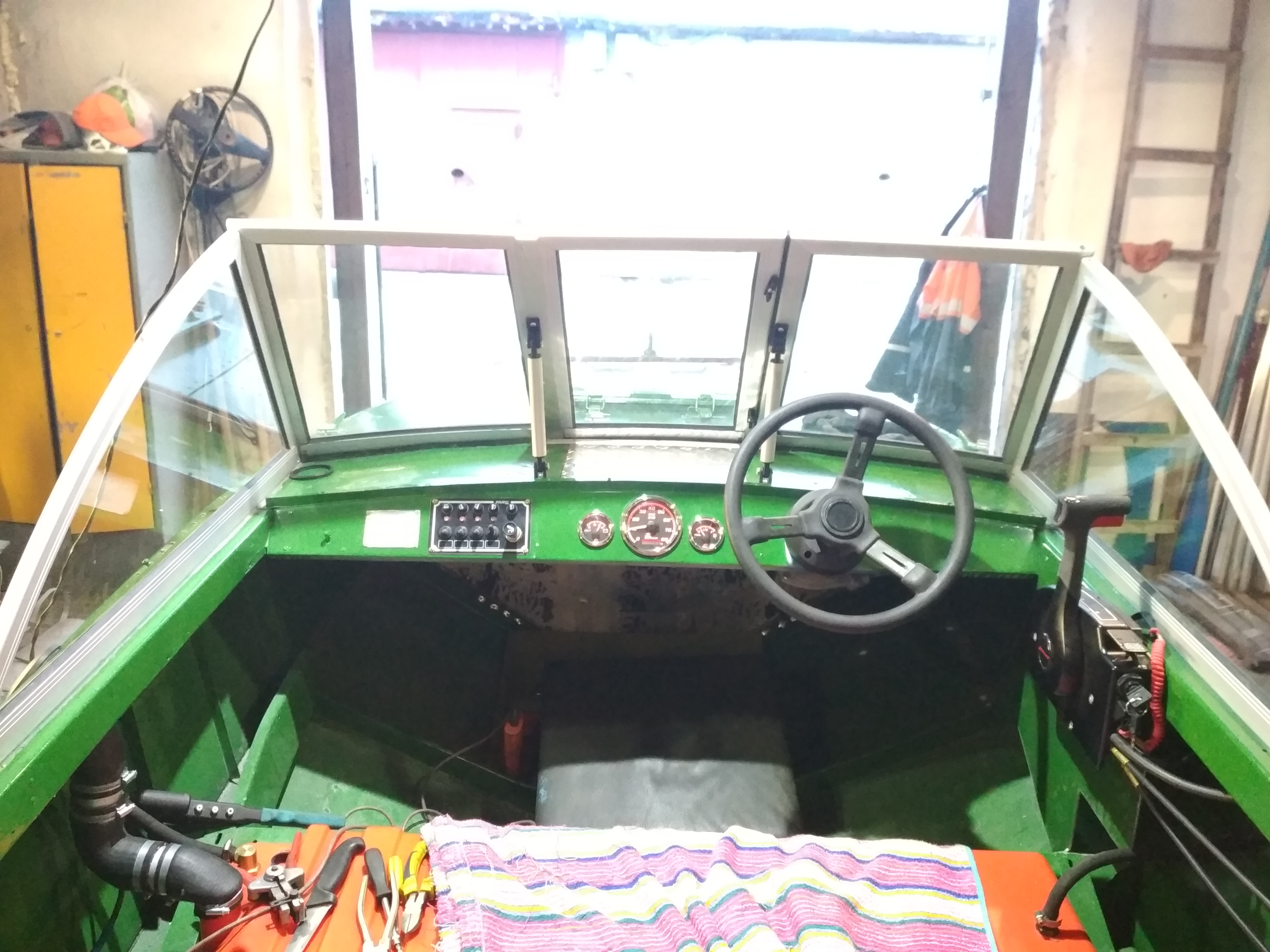

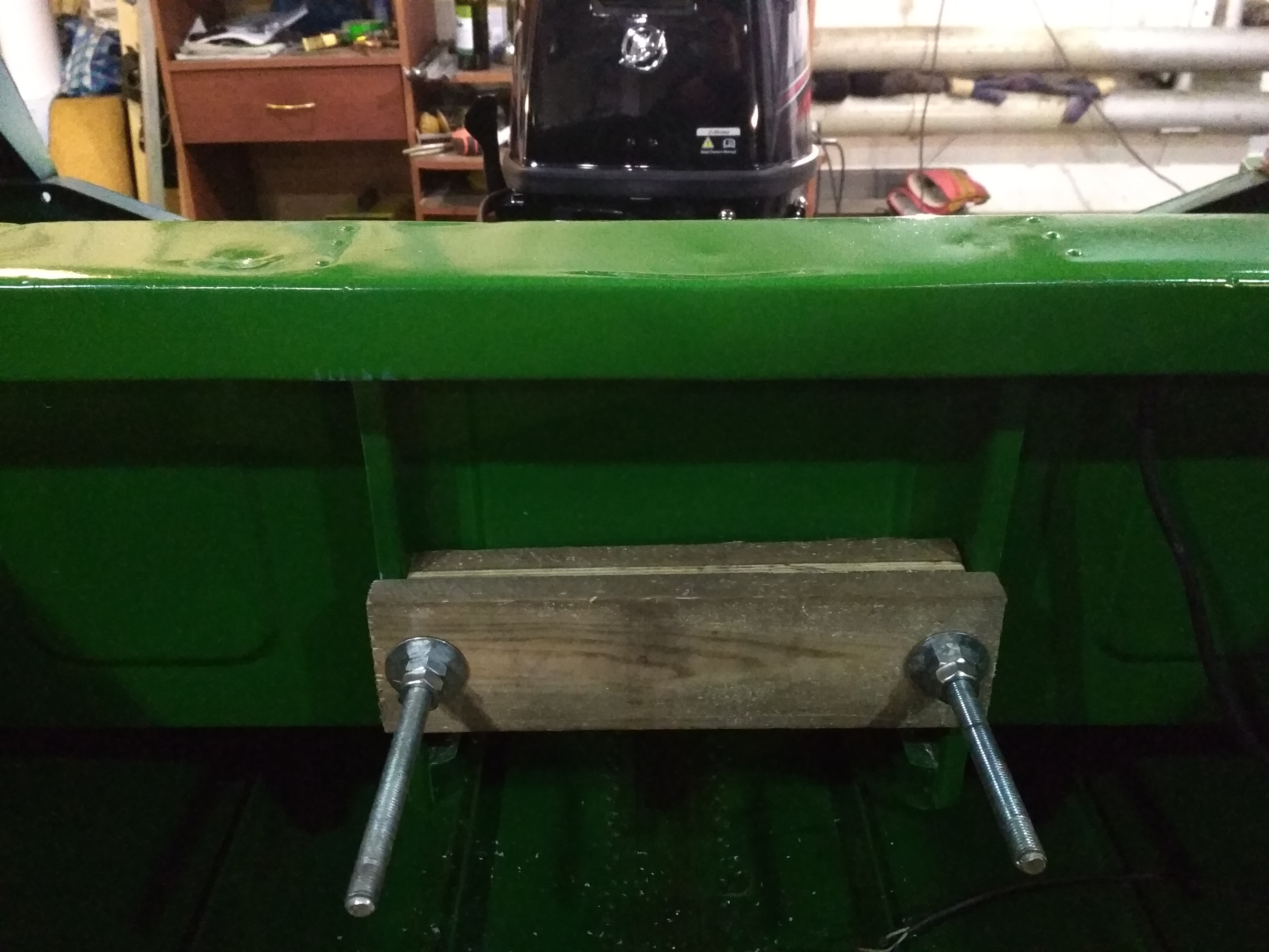

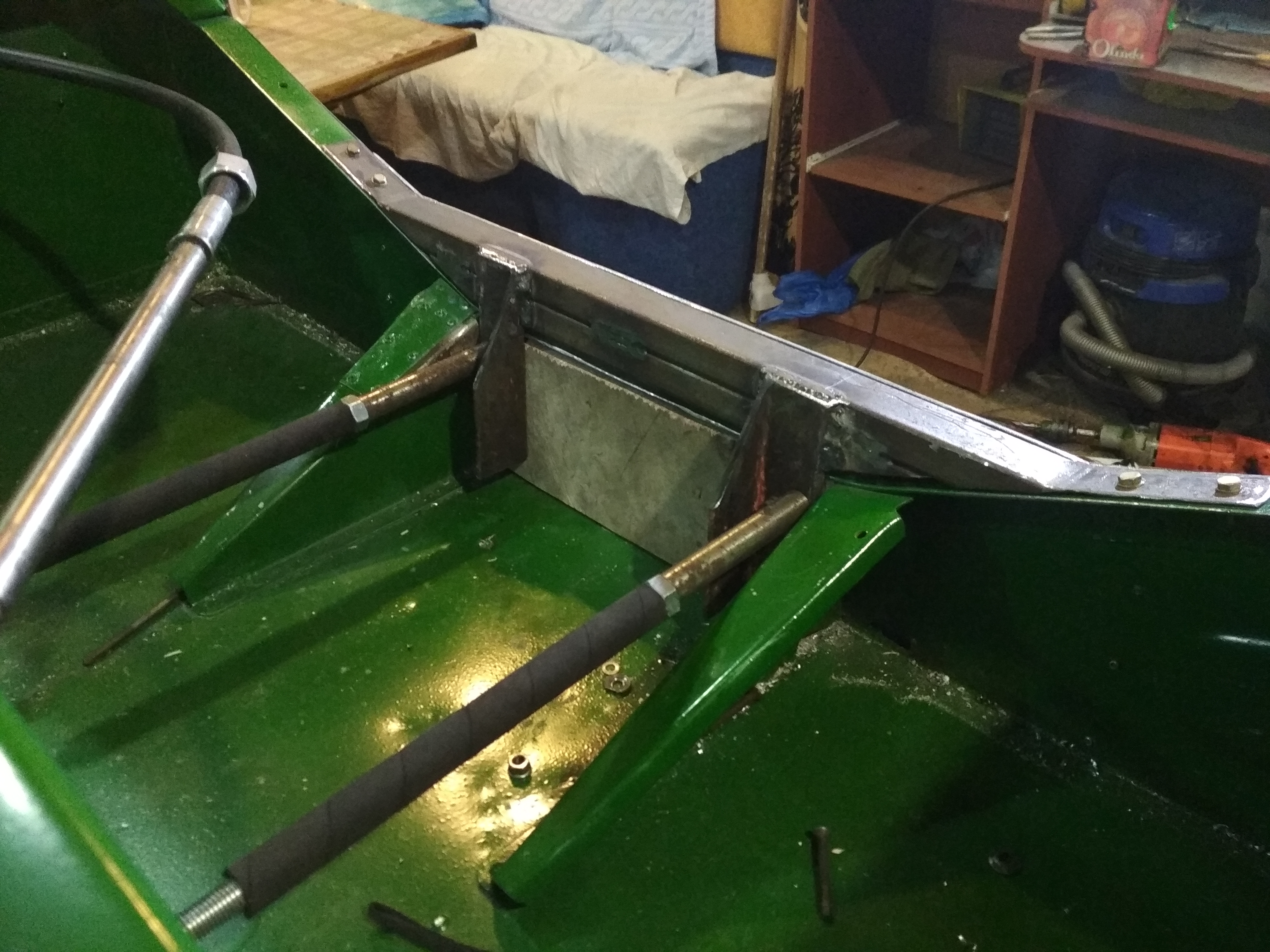

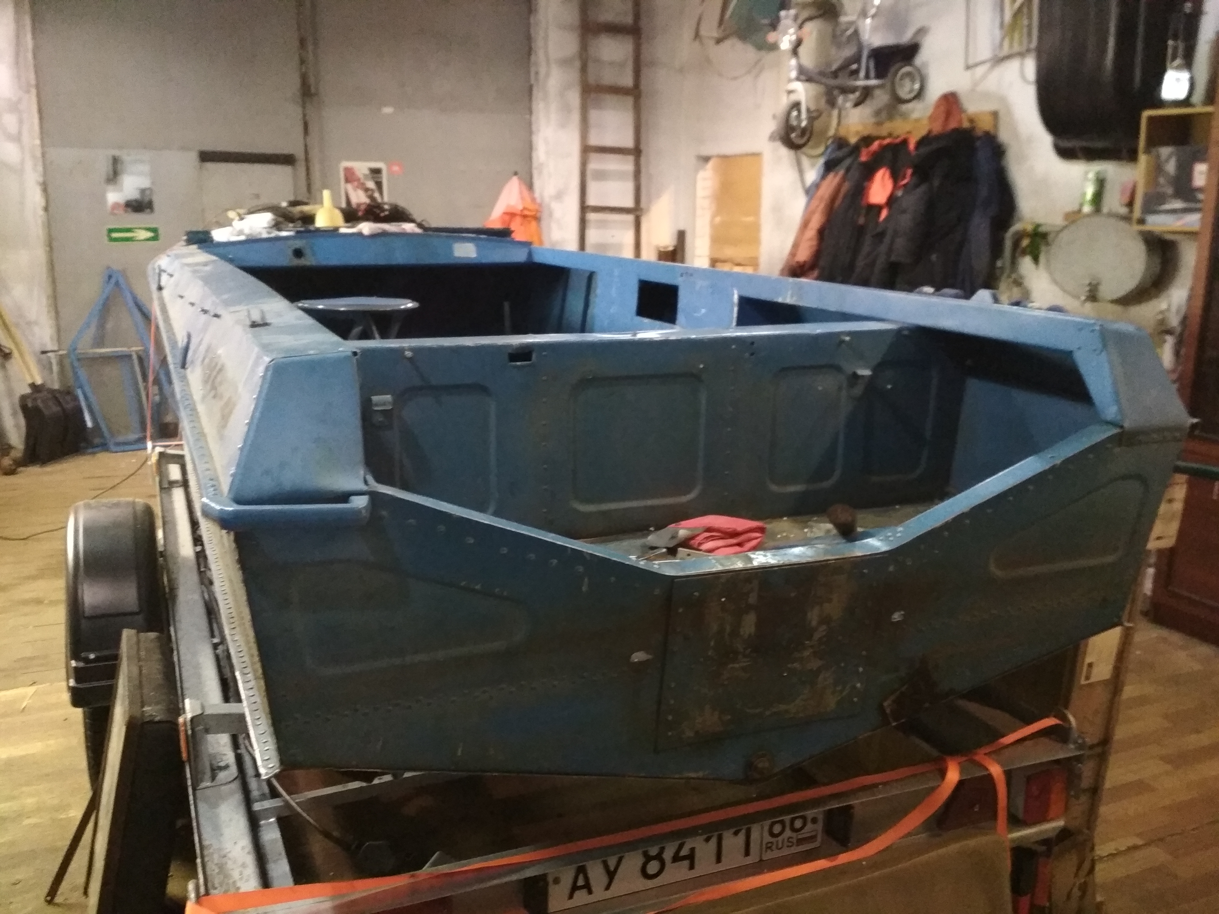

Почитателям лодок Ока-4 пламенный привет! Привез осенью лодку в гараж, к весне сделал ей небольшую модернизацию. Вся история доработки видна на фото.

Неплохо. Послежу за темой.

А где фото? Вижу :)))
