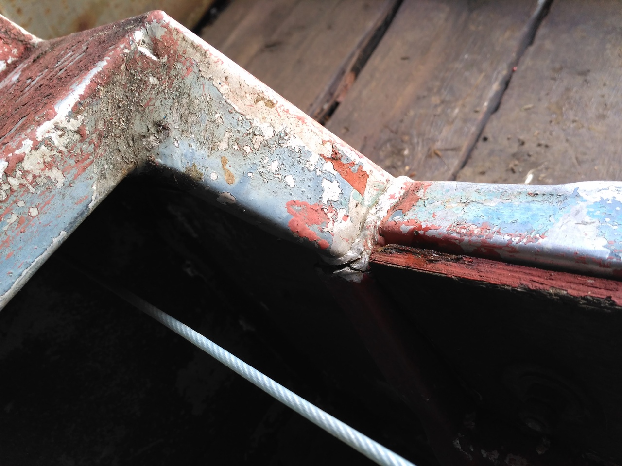

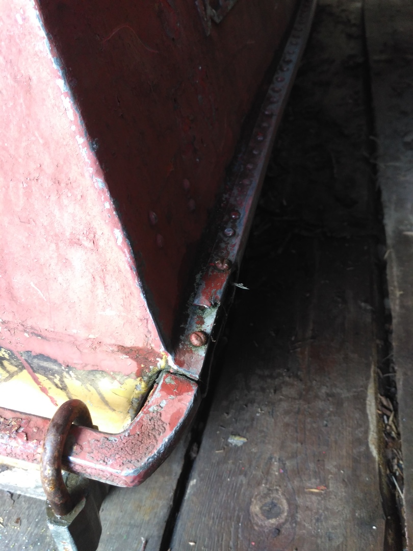

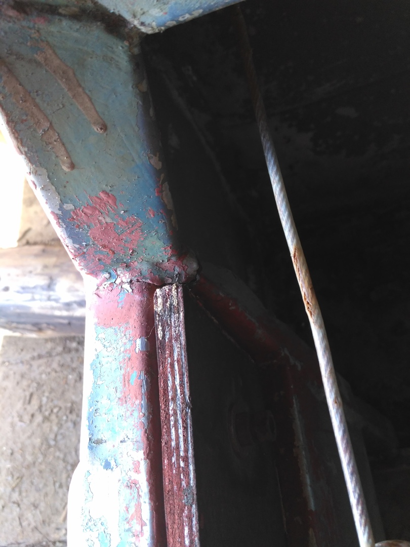

Добрый день, приобрел крым, реставрировать буду зимой,пока что нужно подтянуть ручки.Сейчас там стоят болты из черного металла.
И в задней части вот так сгнил металл, вот и гадаю,это из за болтов? Как я понимаю амг5 не должен гнить

АМГ не нержавейка. Сам по себе он не гниет как дюраль, но в гальванической паре с железом и многими другими металлами выступает анодом и корродирует.

Какие посоветуете использовать болты?

Вариантов немного: кадмированная сталь ни сама не ржавеет, ни амг с дюралем не гноит, но не найти уже т.к. кадмий ядовит, оцинкованные стальные болты сами облезают, но как только цинк слезает начинает гнить корпус лодки, покрытые оловом болты тоже редкость, но сами не облезут и корпус практически не корродирует. Нержа- понятие растяжимое, и с какими-то марками нет коррозии, а с какими-то как с железными винтами можно получить ускоренную коррозию.

Если взять современные красивые болты из нержавейки и ставить их через краску или герметик, и сверху закрасить, то лодке точно ничего не будет.
На улице Рязанской, есть организация, торгует нержавеющим крепежом. Мотор и лодка давно собраны на винты, болты, шурупы, вытяжные клепки из нержавейки. Шплинты и шайбы то же нержавейка. Всё прекрасно сидит и прекрасно работает. Не та площадь у этих деталей что бы разность потенциалов в электрохимической коррозии вызывать.
В Джонсоне я не нашел ни одного винта, шурупа, или болта из чернухи. В ЦСКа то же продают нержавейку, но сталь низкая и очень дрянная, не держит нагрузок совсем. И резьбы нарезаны резцом, очень тонкие нитки не по госту для резьбы.

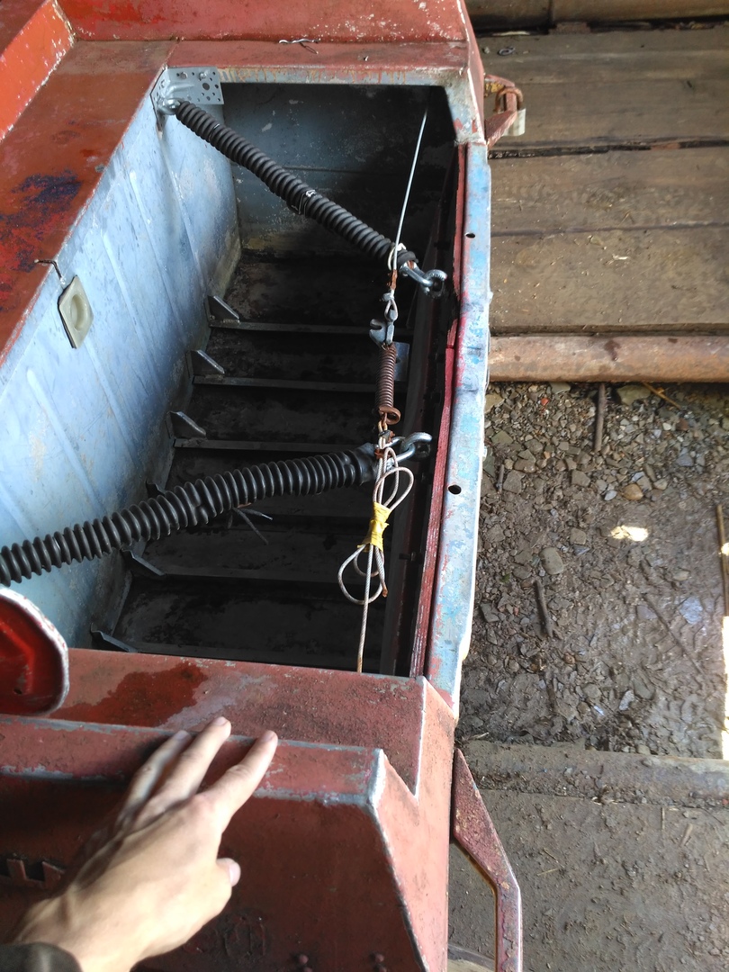

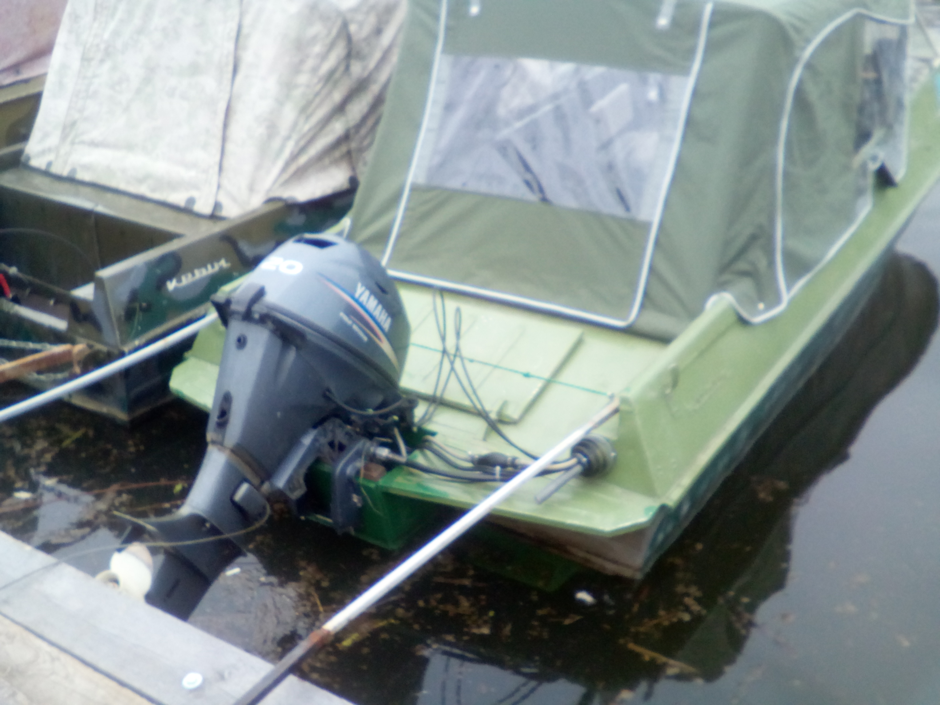

Так же вопрос по транцу , сейчас он вот в таком состоянии ,усилен цепями внатяг . Как я понимаю усиление было сделано после появления трещин (ходила под ямахой 30). Как видно по фото,транце выгнуло.
Как бюджетно его привести в порядок? рецесс пока не планируется.
Предполагаю снять верхний профиль,старую фанеру,выровнять киянкой. Затем заменить всю фанеру,и сверху поставить новый п-образный профиль,и его проварить по краям к корпусу лодки. + вместо цепей пустить шпильки .
Поделитесь опытом,по рецессам много нашел информации и фото.А по реставрации заводского транца нет

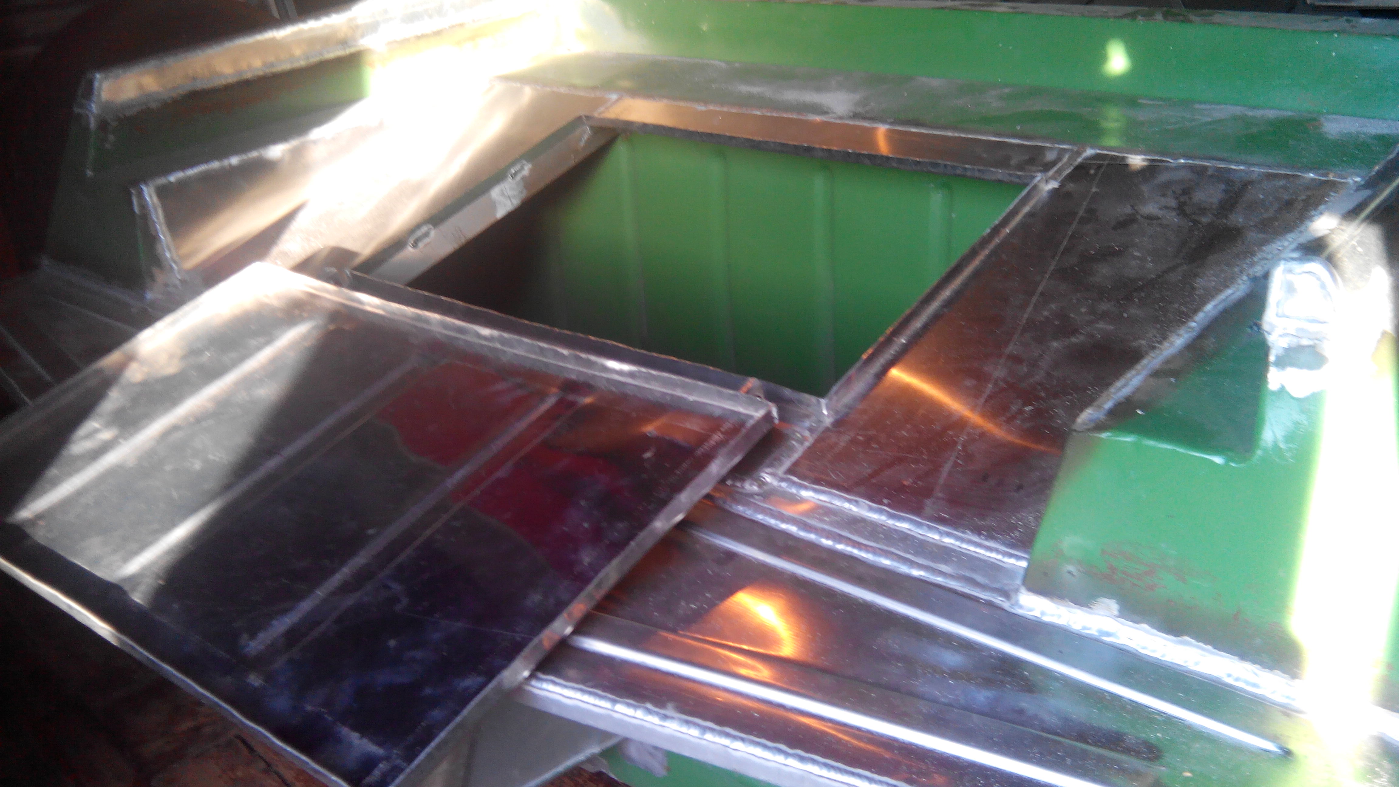

Трещины на крыме- это нормально!
Киянкой выравнять не получится, поможет кувалда и кусок доски 30-50 мм. толщиной. Прикладываешь по плоскости транца и неторопливо правишь кувалдой. Перед тем как приваривать доп профиль надо проварить трещины на транце. Шпильки вариант бюджетный, но очень не красивый. Есть смысл сварить штанги из тонкостенной квадратной трубы 20х20.

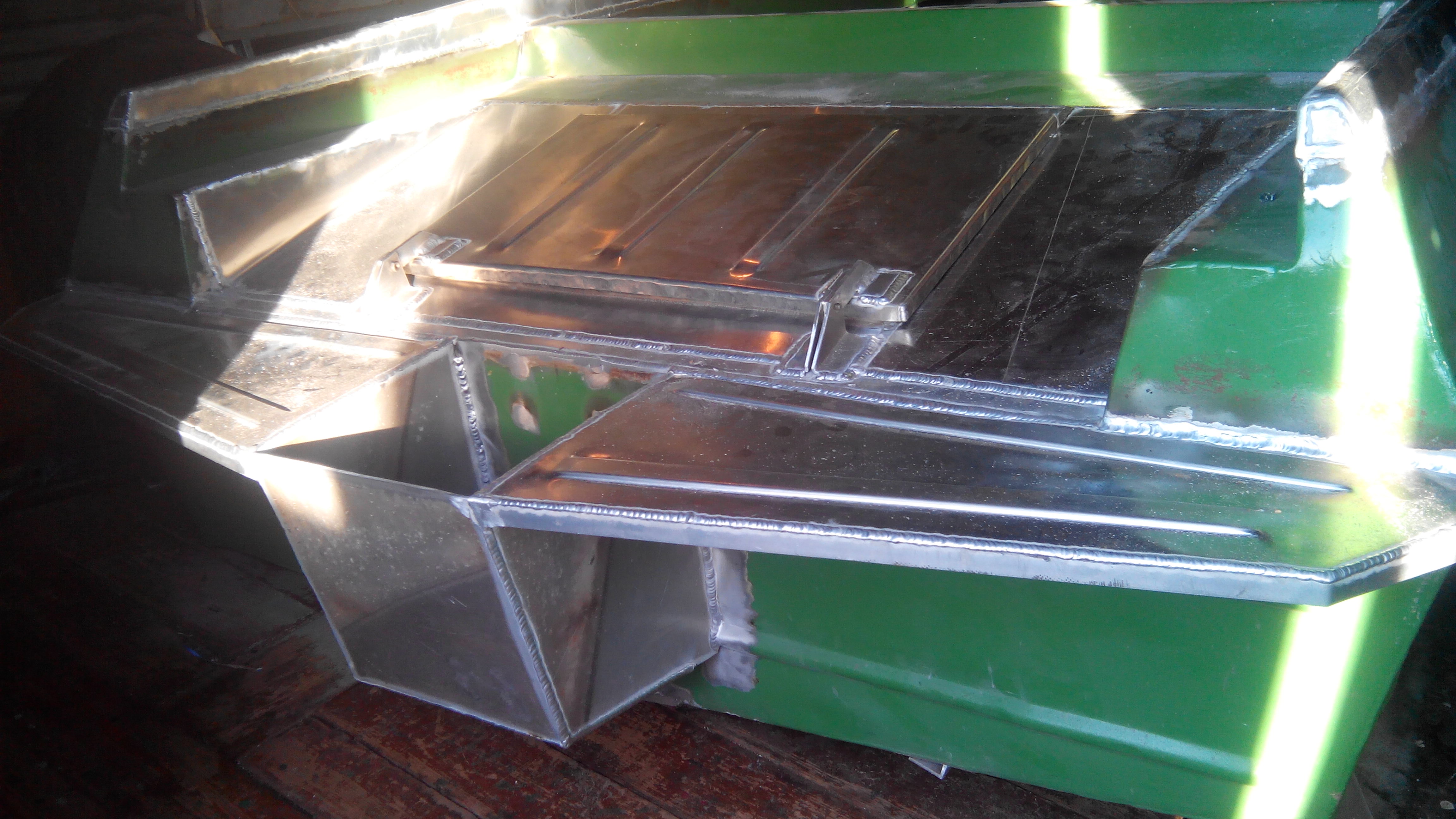

Примерно как то так. https://forum.motorka.org/threads/11500/post-320824
В остальном- верной дорогой идете товарищ!:hahaha:

я транец переделал
