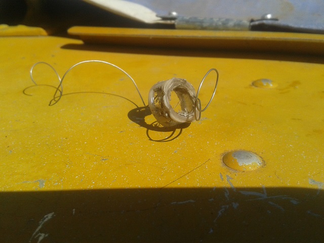

Короче разобрал карбюратор, посмотрел все внутри. Там чисто. Собрал обратно. Та же хрень. Течет с карба.
Вообщем дело оказалось в подсосе.
В принципе фото показывает суть проблемы.
Пружина спеклась с пластиковой втулкой и фильтром. Как и за чего тут к гадалке надо.
На подсосе заглушил патрубки, теперь вроде не течет.
Вопрос есть ли запчасти к подсосу отдельно или проще новый купить?
Да у меня со стартером двигатель, что бы снять карб надо откручивать стартер, это несколько усложняет процедуру.

Да как бы хз. Хотелось бы что бы все работало идеально. Если недорого то восстановлю.
Без него вроде проблем не должно быть, но с ним веселее.
Из за него и переливало похоже.
