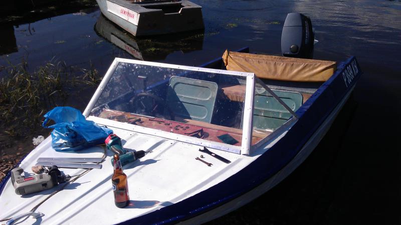

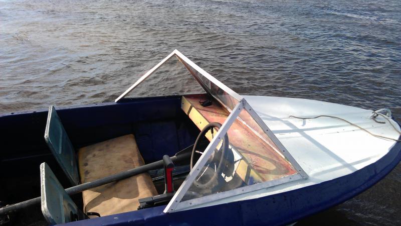

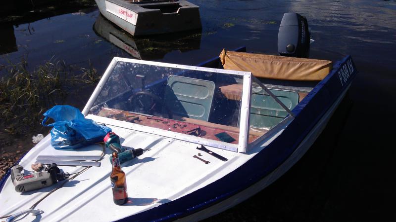

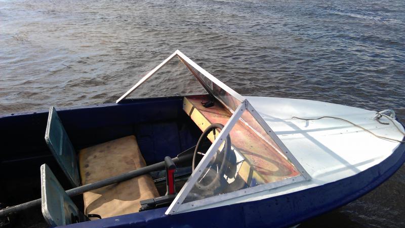

...Сегодня ездил час и в общей сложности уже два!Мотор-огонь!Сегодня перестал глохнуть при включении скорости!За два часа езды с переменным состоянием открытия заслонки сожрал мотор 20 литров!..Ставя стекло,проклинал тех мудаков,что работают вот тут http://lodka44.ru/..............никогда там ничего не покупайте и не заказывайте...со стеклом еб..ся часов пять.!!! :sorry:
