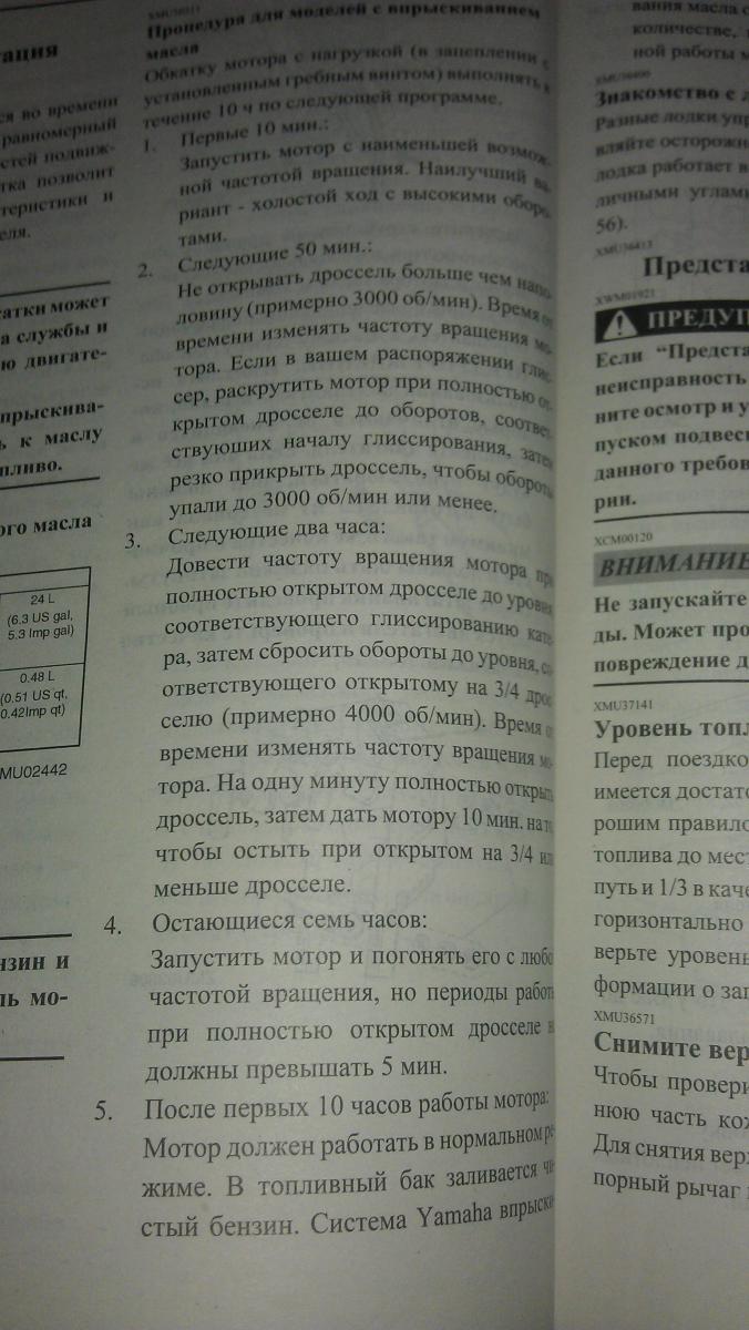

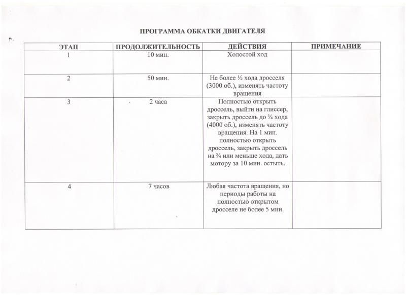

Ребят, вы не так поняли. Я как раз все по мануалу делал, а именно. На 1 минуту дать полный газ, я дал, обороты выросли до указанных мною выше. Далее сбросил, как написано, так что бы не превышали 4000, минут пятнадцать ехал 3000-3500, иногда скидывал 2400-2800 Но в основном держал 3000. И что я не так делал? Сейчас под рукой нет инструкции, домой приду процетирую. Но вопрос по недокруту остался.
Да не, ты всё правильно делаешь, я только закончил обкатку, режимы похожи.
Мы сделали бумажку, чтобы каждый раз в мануал не лезть и в примечаниях делали отметку о выполнении.
А по оборотам нужен совет спецов, я новичок в этом деле. :pardon:

У меня чуть по-другому написано!

Просто не много сокращенно написано, а смысл тот же.

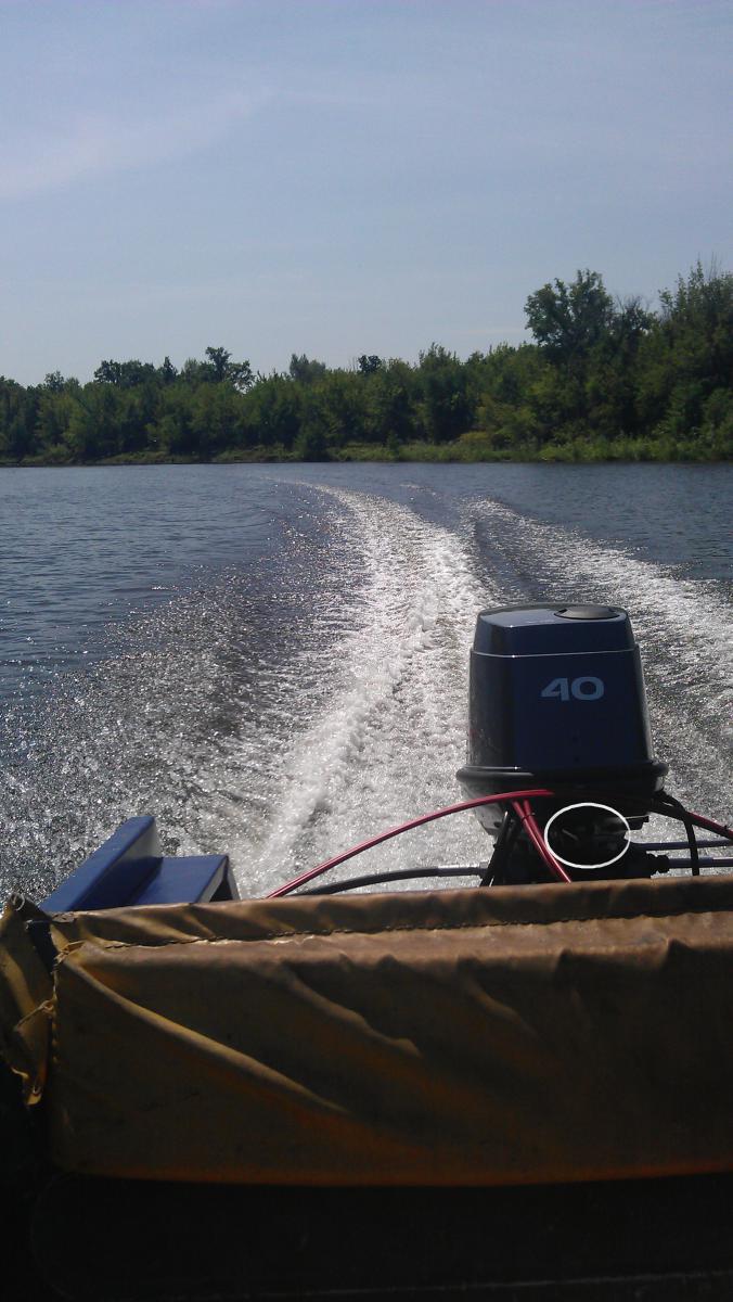

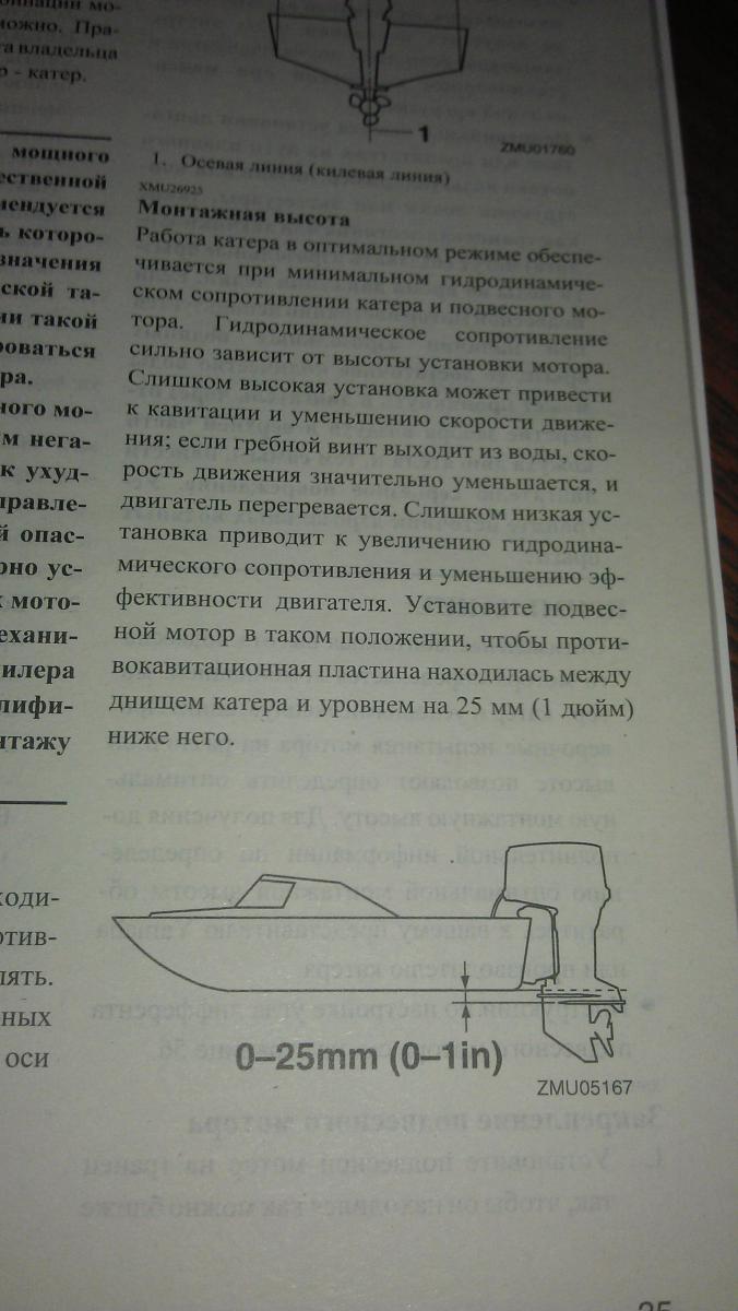

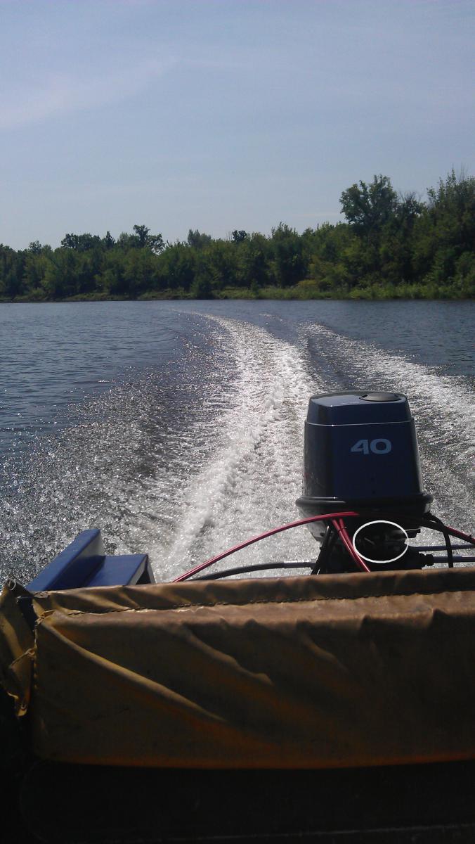

Ну вот начну рассказывать про вчера!...Завелся мотор очень тихо,по сравнению с Вихрем и я некоторое время пребывал в легком шоке и нервно курил...ну далее значит девственный невроз и первая поездка...Чувствовал себя неудобно,так как правый руль и пока еще не привык к машинке!...Чуть дашь газку и лодка уже на глиссере...все ништяк,Но теперь несколько вопросов!
1-Есть ощущение дельфинирования,хотя еще не определился...
2-Скорость по GPS через приложение "Яндекс Навигатор" 42-45 км/ч--газ на 1/3,дальше не пробовал...обкатка.
3-Когда перехожу с режима глиссера на водоизмещающий,возникает какой-то странный свистящий звук.
4-Два раза мотор заглох,когда включил переднюю скорость.Это нормально? И вообще обороты очень низкие на холостых...
5-Дымит на холостых не хуже Вихря...но думаю причина,в том,что во время обкатки добавлять надо масло в бензин,на 24 литра добавил 0.5 масла Ямалюб...У кого как?
6-С моей стороны по борту идет хорошее захлестывание воды об заднюю ручку на корме...Это как?

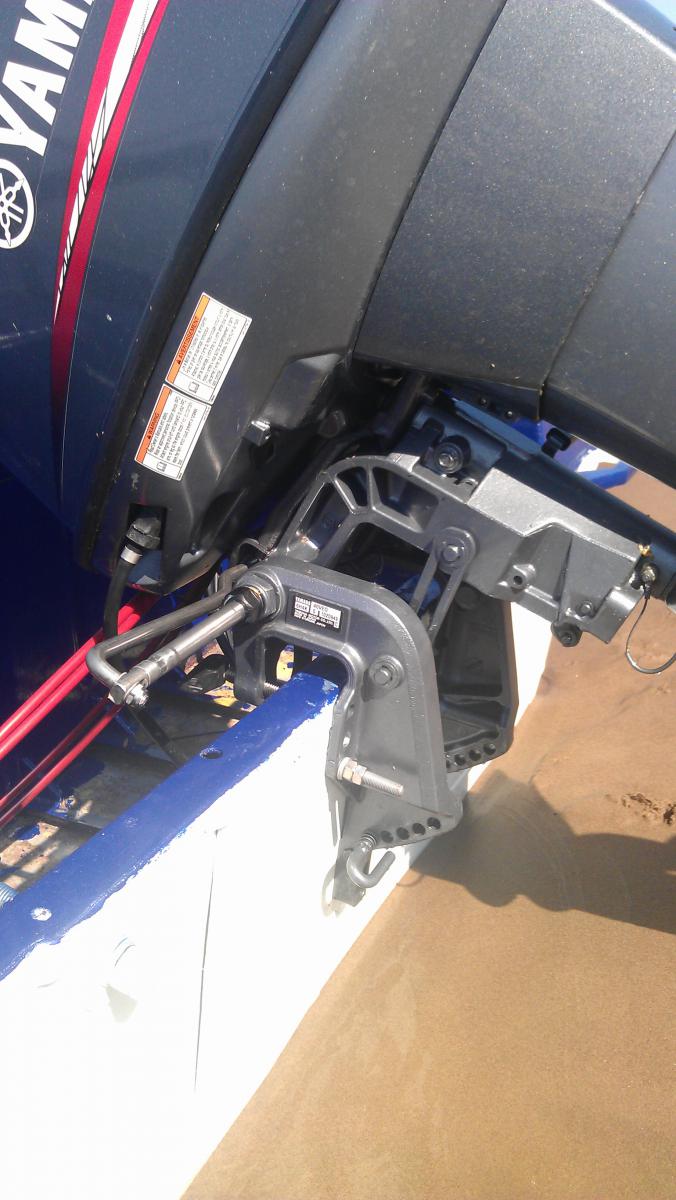

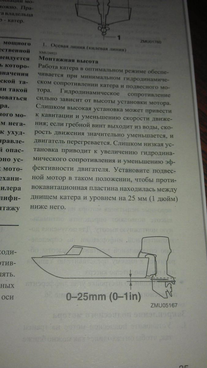

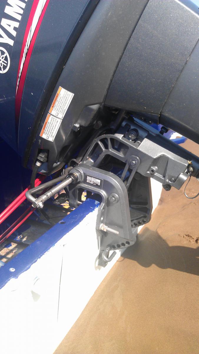

7-Установщики из ДЦ поставили мотор на 2.5 см выше... у кого КА?

По п. 1 надо точнее, возможно волна, надо на спокойной воде попробовать. Я сам пока тоже не пойму есть дельфин или нет, хотя у меня на второй дыре стоит (заводская настройка). На волне в ветрянную погоду есть что-то типа дельфина, но мож это норм, пока не знаю
По п.3 наверное это просто субъективное ощущение основанное на боязни новой железяки. Естественно, при изменении оборотов, звук работы движка меняется.

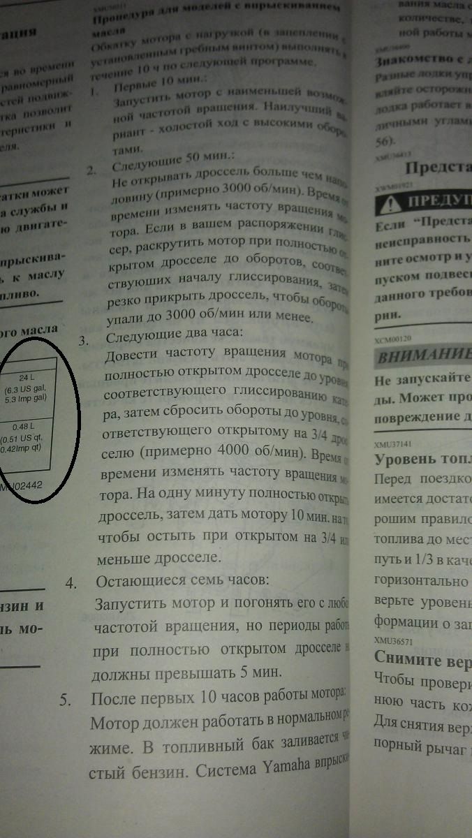

По п.5 Дымит это норм при обкатке, но откуда такое соотношение 0,5 масла на 24л, если обкатка строго 1литр ямалюбы на 24.
По п 7. А что, эти 2,5 см просто пустота, я деревяшку подложил, тока у меня около примерно 1,5-2см.
По п.5...Смотри в мануале....на 24 литра 480 грамм....

Хм, про масло, да не, не мог я так ступить) При обкатке 25к1, а это значит примерно 1литр на 24литровый бак, посмотрю мануал. 0,5 на 12 литров

5 У меня в мануале (30HWCS) тоже указано обкатка 1:50, эксплуатация 1:100. Но я видел инструкцию от такого же как у меня мотора (30HWCS) 2008 года выпуска и там указано обкатка 1:25, эксплуатация 1:50. Я думаю что в угоду "зелёным" производители стали писать в мануале меньшее соотношение. Вообщем я разбавляю в обкатку 1:25, после буду лить 1:50. При запуске на холостом дымит типа вихря, когда прокатишься дымит меньше.
Ну будем следовать инструкции...если чо,то вот дилерская печать!

Кстати,на проушине двигла под РУ есть две дырки...мне установщики закрепили рулевую "корягу" от троса на ближнюю к поддону дырку!Значит мне не очень комфортно рулить,так как объезжать волны приходится рулем перекладывать как гонщик Формулы 1!...У кого как стоит? :pardon:
Я своё тросовое подключил к "дальней" от транца... "Перо" на АКП подрегулировал, и вот крутится чуть-ли не одним пальцем :good:
