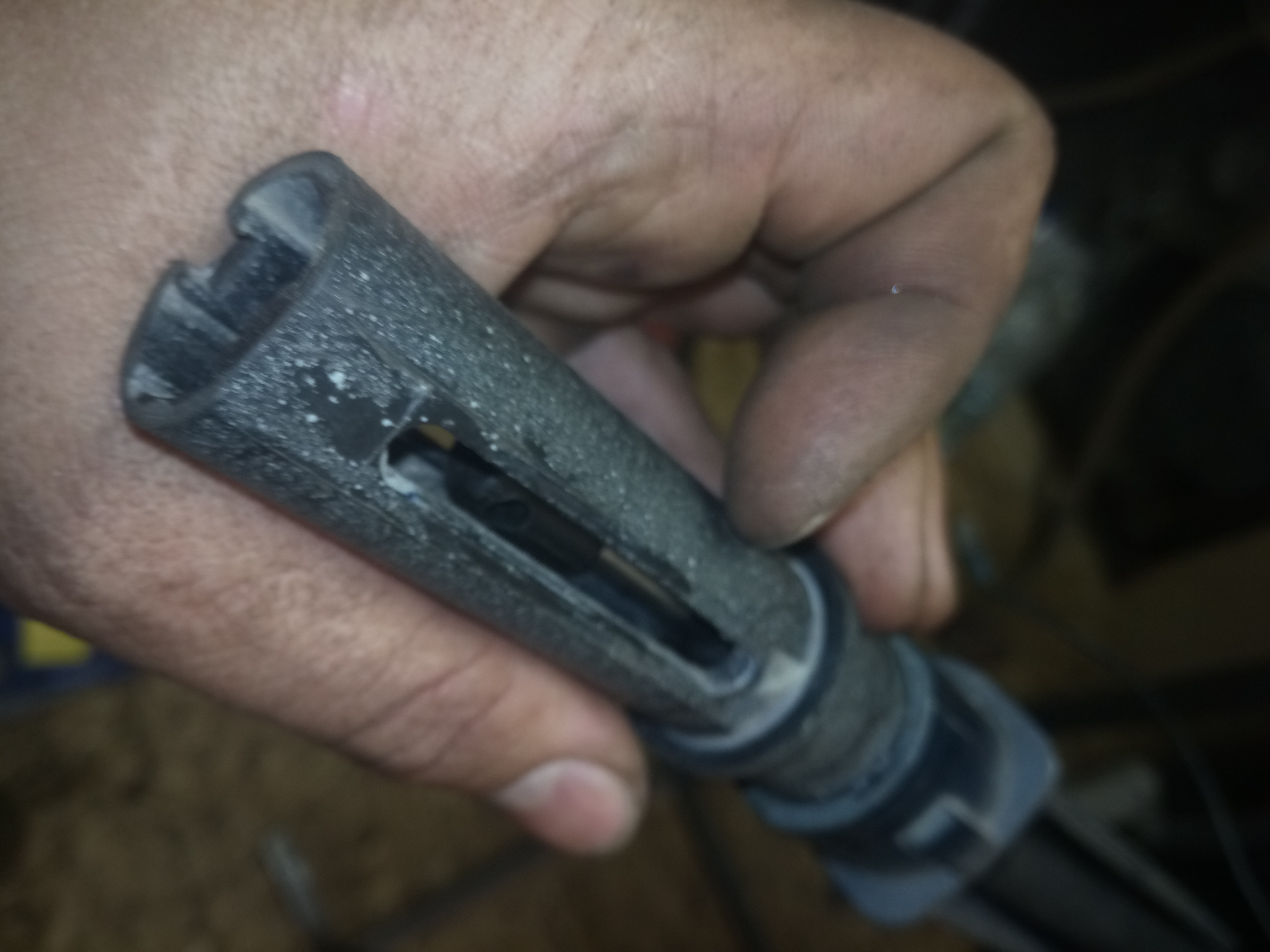

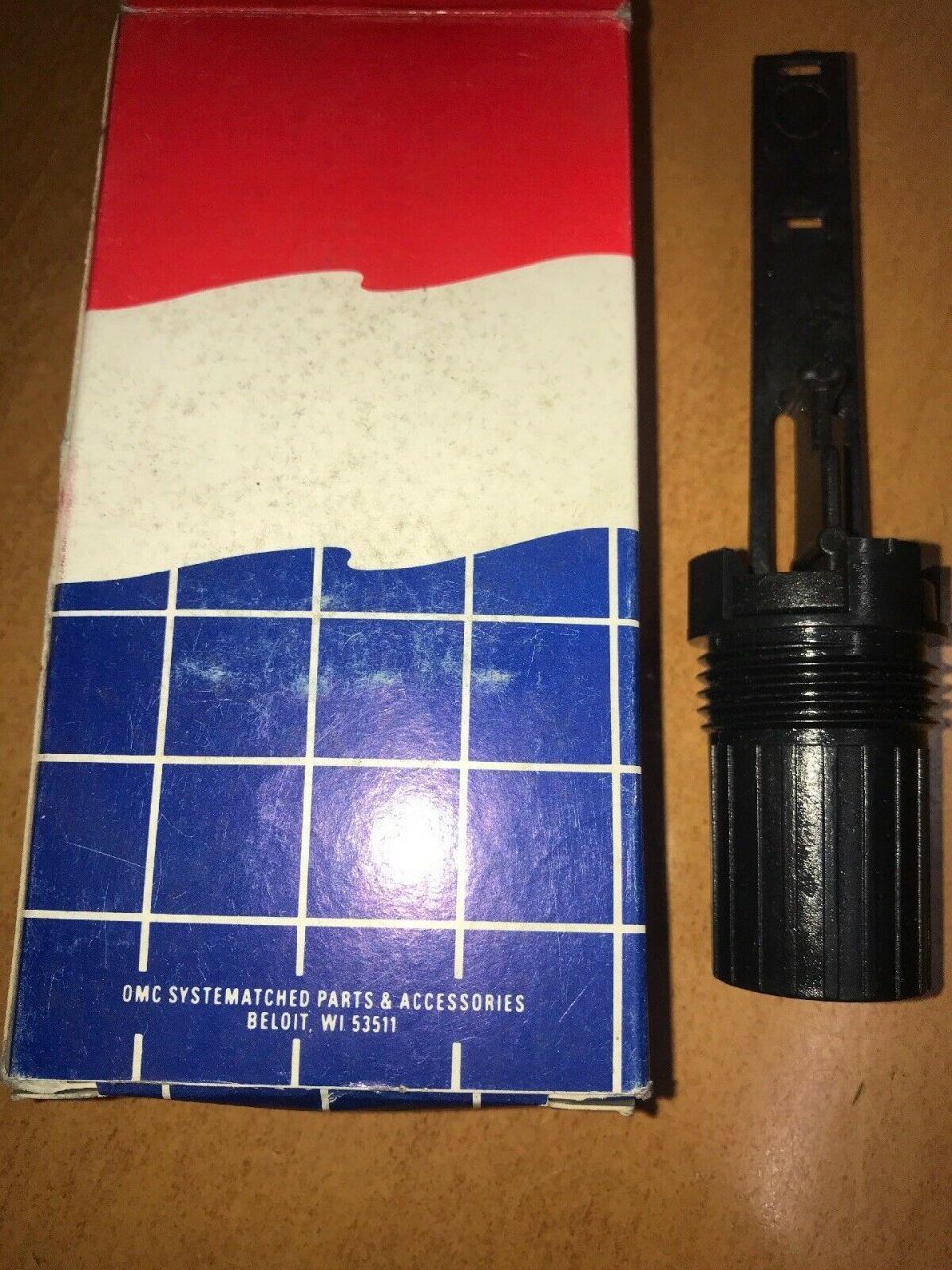

Вообщем имею эвинруд 9.9 1990 года бельгиец. Достался со сломанным румпелем. Не хватает пару деталек, есть у кого нибудь фото что тут должно быть? Именно связь тросика с пластиковыми половинками. Заранее спасибо))

Два сухаря,ходящие в пазах

Я попробовал болтик с гаечкой 5ку вроде работает но туго. Пойдёт такой вариант?

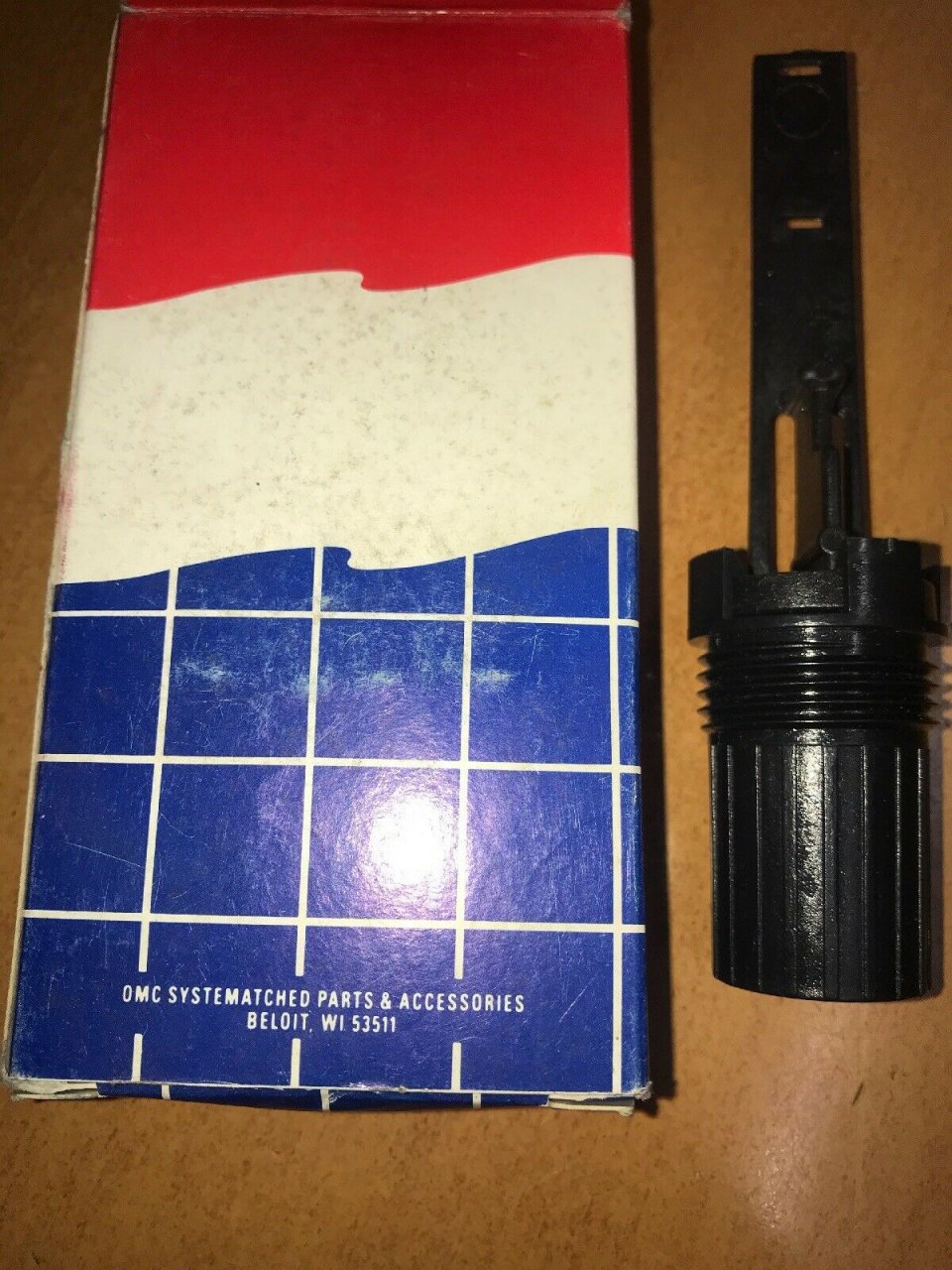

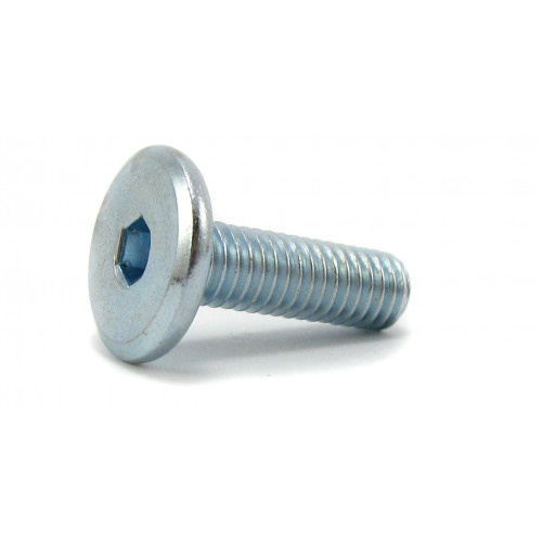

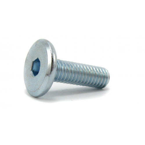

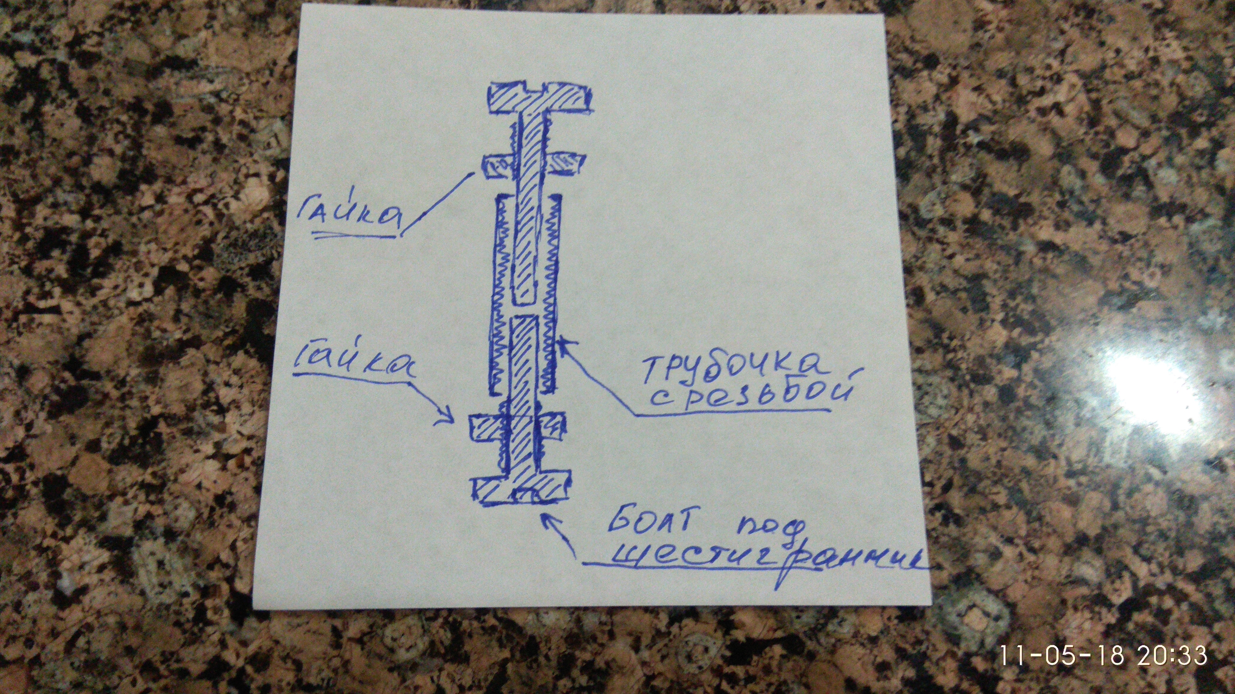

Двс. Для наглядной фото демонстрации, в гараже не нашёл одну приблуду ( трубочку) хотя знаю что где то была, так как недавно попадалась на глаза. На работе их как грязи а дома как обычно, когда нужна, хрен найдёшь. Ну да ладно, попробую "донести" мысль на бумаге. Первое что пришло в голову, без привлечения токаря и спец оборудования, тобишь на "коленки". Подобрать трубочку с резьбой по всей длине, по диаметру отверстия наконечника тросика , как вариант подобные встречал при врезки замков межкомнатных дверей, идут в комплекте с замком и как правило при установки не используются). Также понадобятся две гаечки и два болтика, диаметром чтобы гайки накручивались на болты, а болты в трубку. На гайках надфилем убрать резьбу и сточить две противоположные грани ( если потребуется) гайки будут выполнять роль " сухарей") ёрзать в пазах румпеля. Болты подогнать по длине, чтобы закрутились в трубку в распор друг дружки ( законтрогаить) или на фиксатор резьбы, шляпки при этом должны ёрзать по пазам двух накладок ручки. На истину не претендую всё ИМХО, я бы попробовал замутить так. Может ещё кто что подскажет. С ебей заказать всегда не поздно. П.С. Болтики я бы такие поискал.

Я клеил шток из сверла в подшипник. Работает до сих пор.

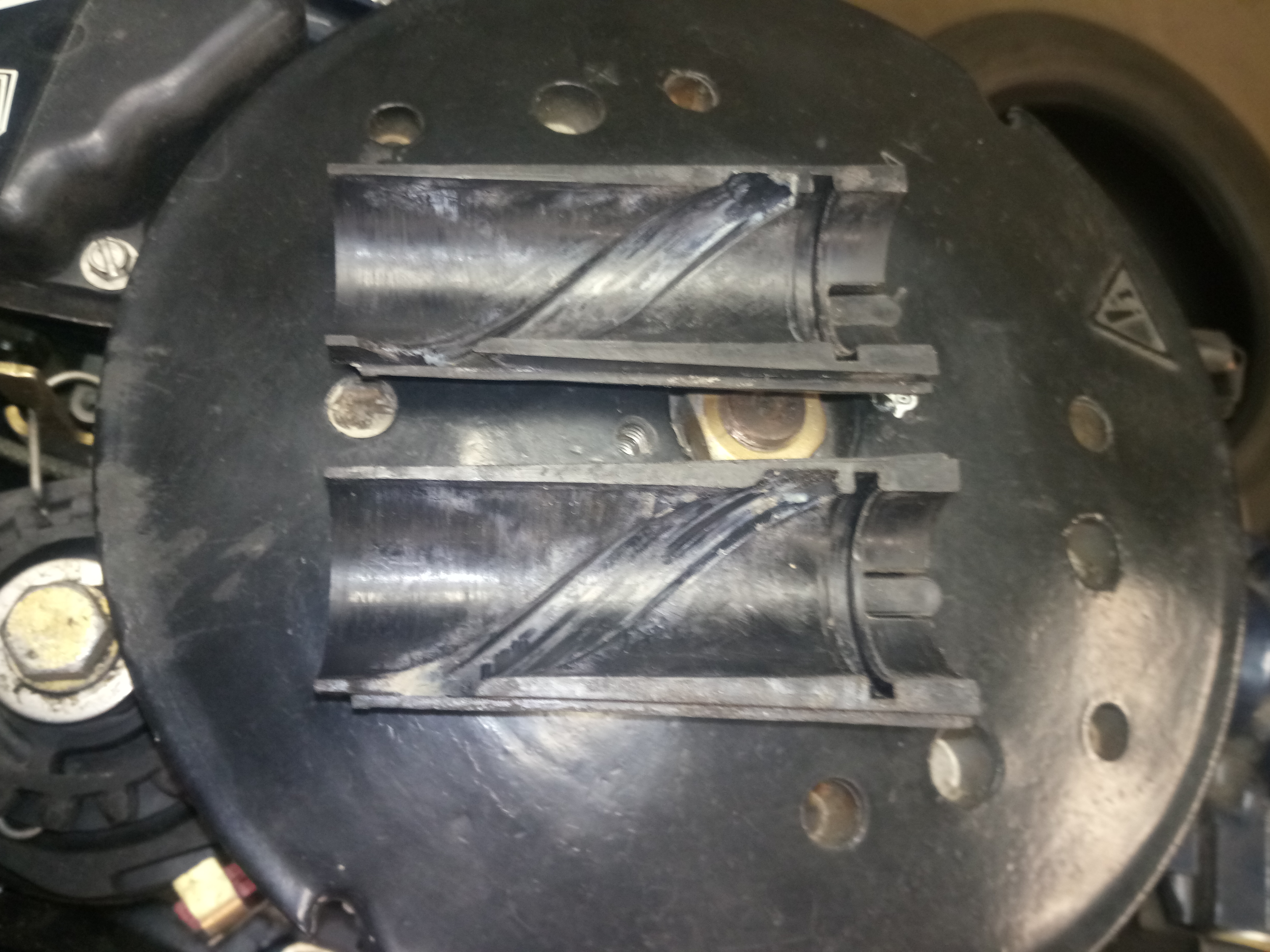

Извинте что влезу, тоже по румпелю. Кнопка достала! То на полном ходу зажигание рубанет, то не заглушить ни чекой ни нажатием. Где б взять или что придумать вместо? мотор 10-ка 1999гв.

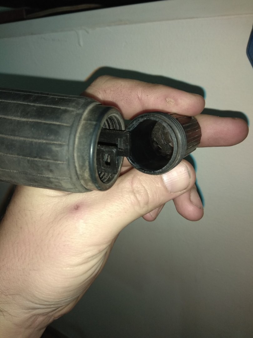

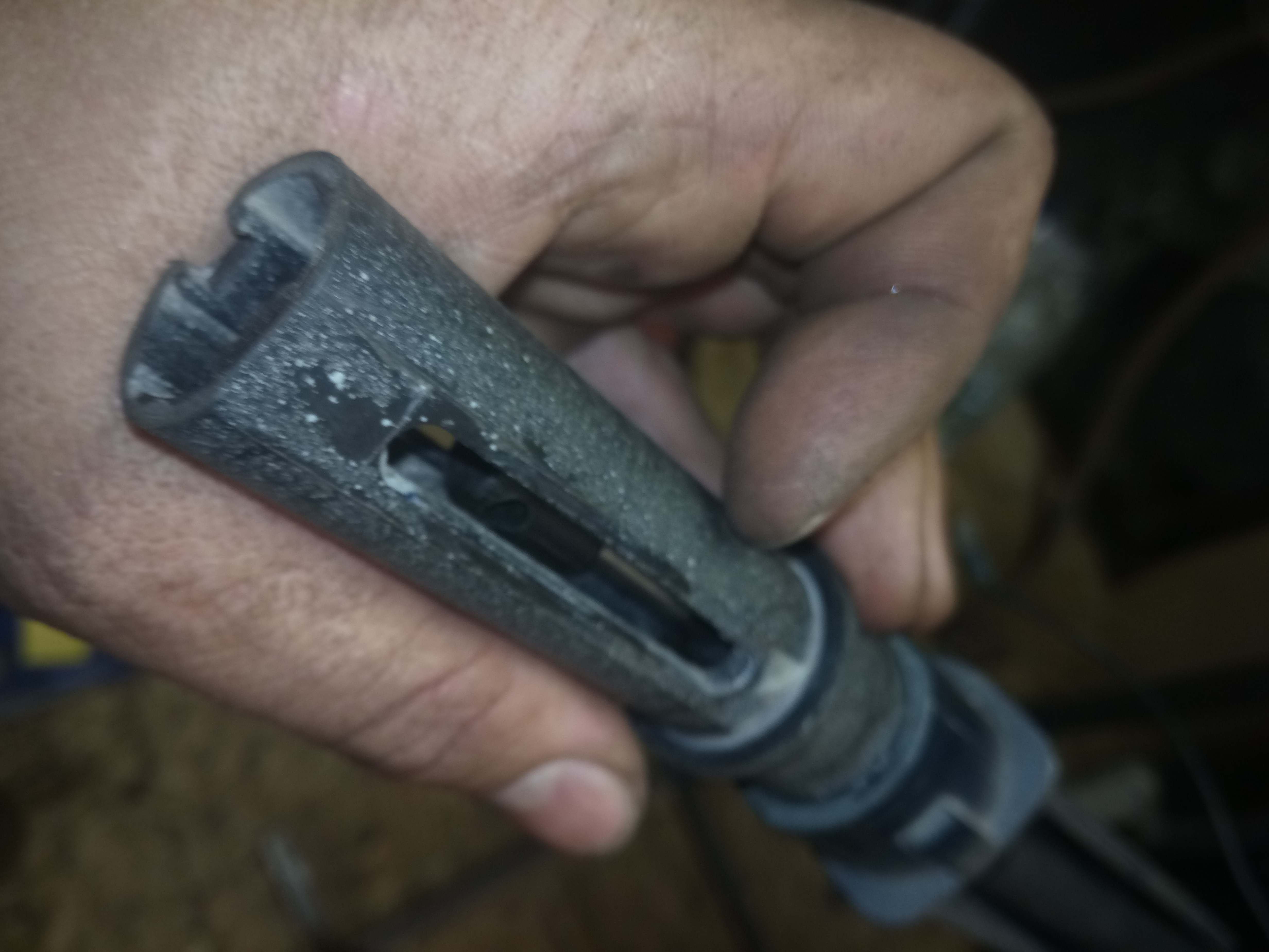

Подскажите, пожалуйста. Как должна быть связана эта конструкция? Чото ума не хватает, взрыв-схема прояснения не дала. крутящаяся рукоятка внутри гладкая совсем :( Может там чего то не хватает?

Оно ограничивает закрытие румпелем заслонки в карбюраторе. То есть скинул газ полностью, крутиш эту хрень и прибавляются или наоборот убавляются обороты, плюс - минус 100 оборотов, я по тахометру смотрел. Но не разбирал, что внутри не знаю.

Да для чего она я понимаю. Она выкручивается и выпадает :( Как ее держать на месте чото я слабо представляю, никаких ограничителей нет. И когда она - это крутилка работает, меняется только угол зажигания, дроссельная заслонка открывается позже?

Заслонка уже закрыта только уоз
Разбери румпель, все поймешь

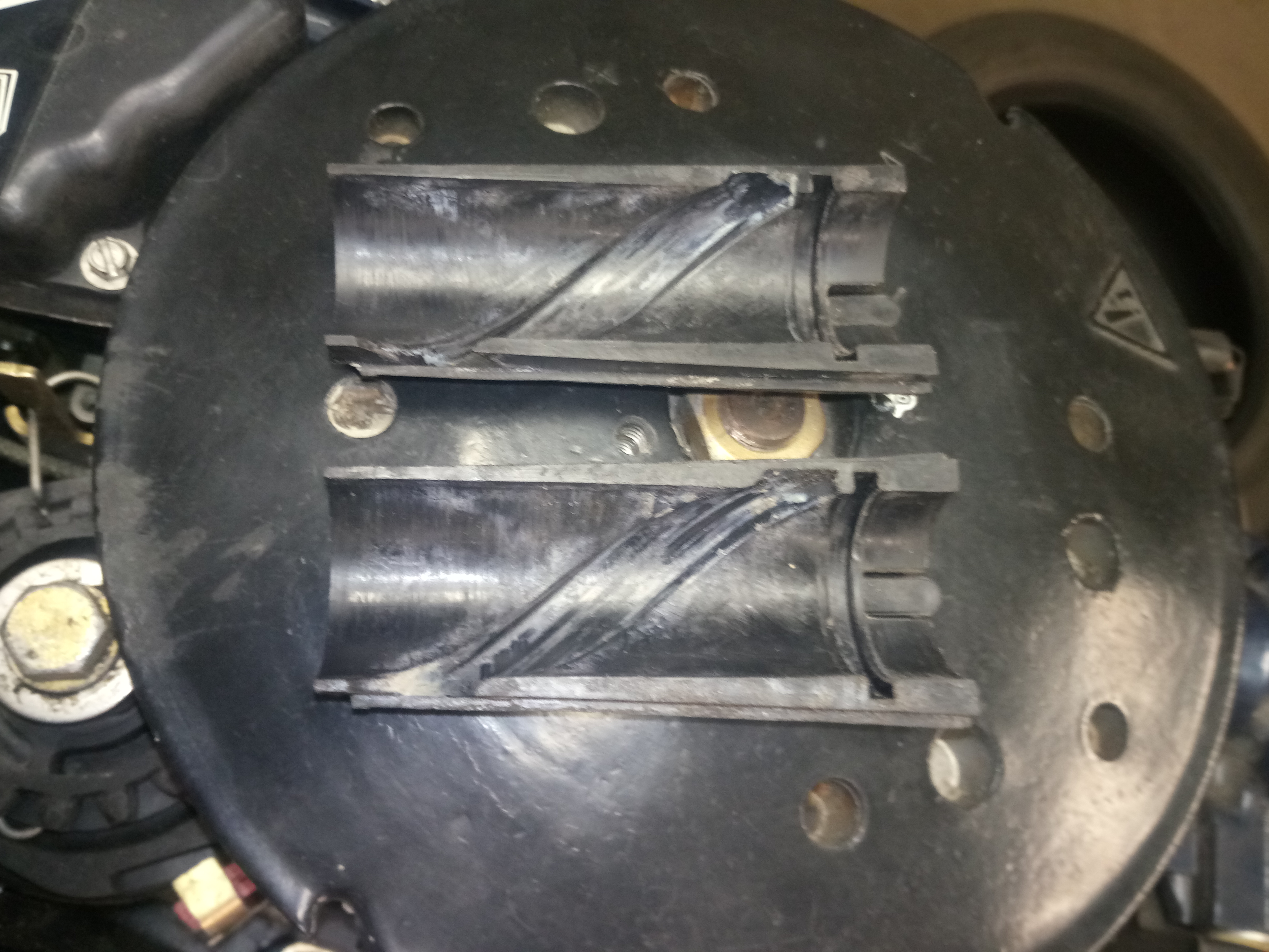

Разобрал. Получается такая ситуация - при повороте рукояткой управления дроссельной заслонкой - полный газ - минимальный газ, происходит вращение этого регулятора в сторону выкручивания, вследствие чего это регулятор выкручивается и выпадает, что напрягает. Как пофиксить от выпадания?

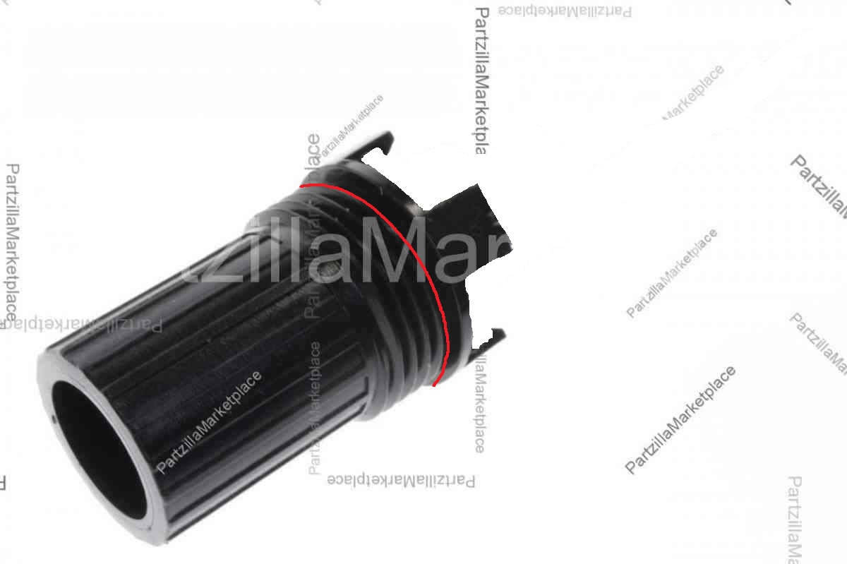

Сломана она у Вас, должна быть вот так, ломается по красную линию, (у меня так же было, залечил :)) колечко с усиками остается защелкнутым.

Не надо крутилкой толкать тарелку .., румпелем помочь желательно
