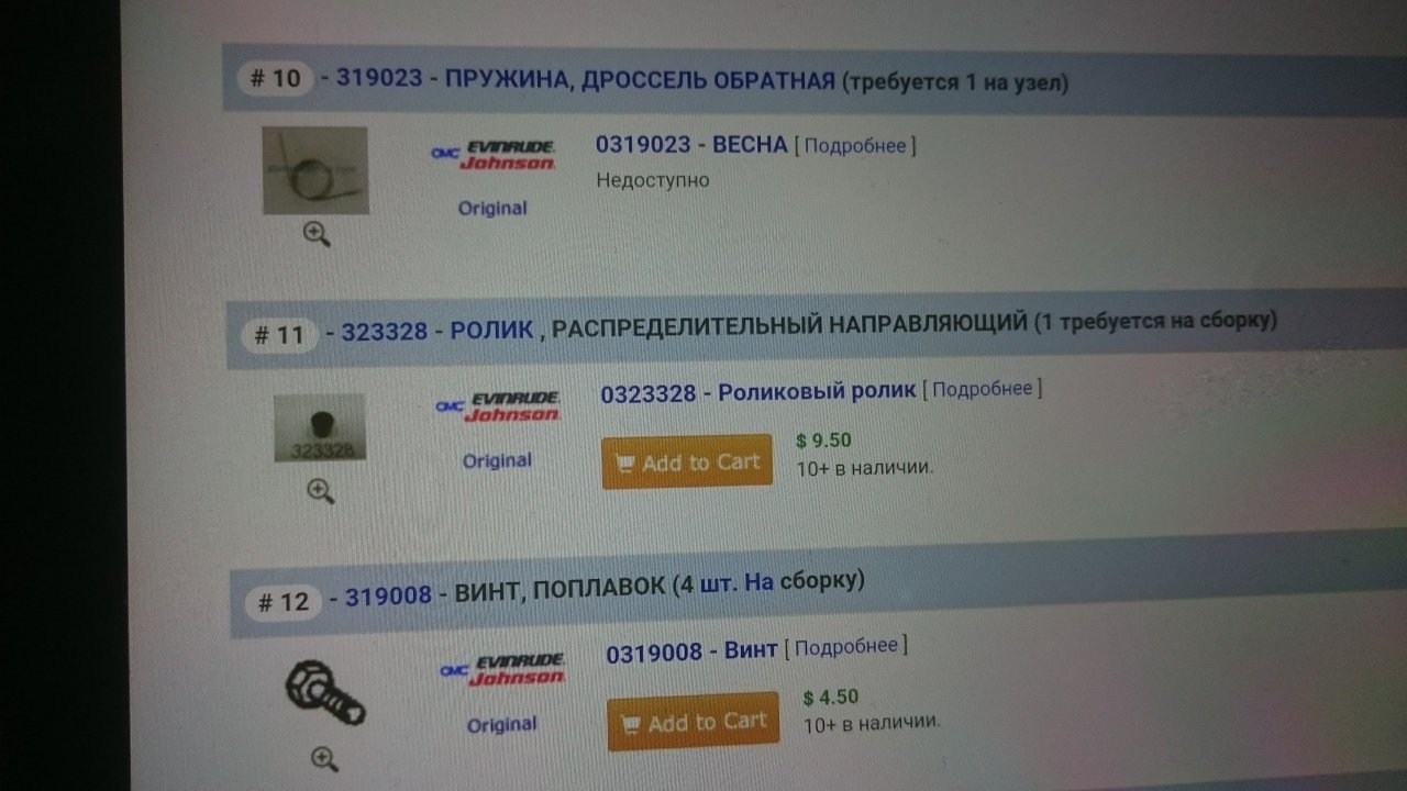

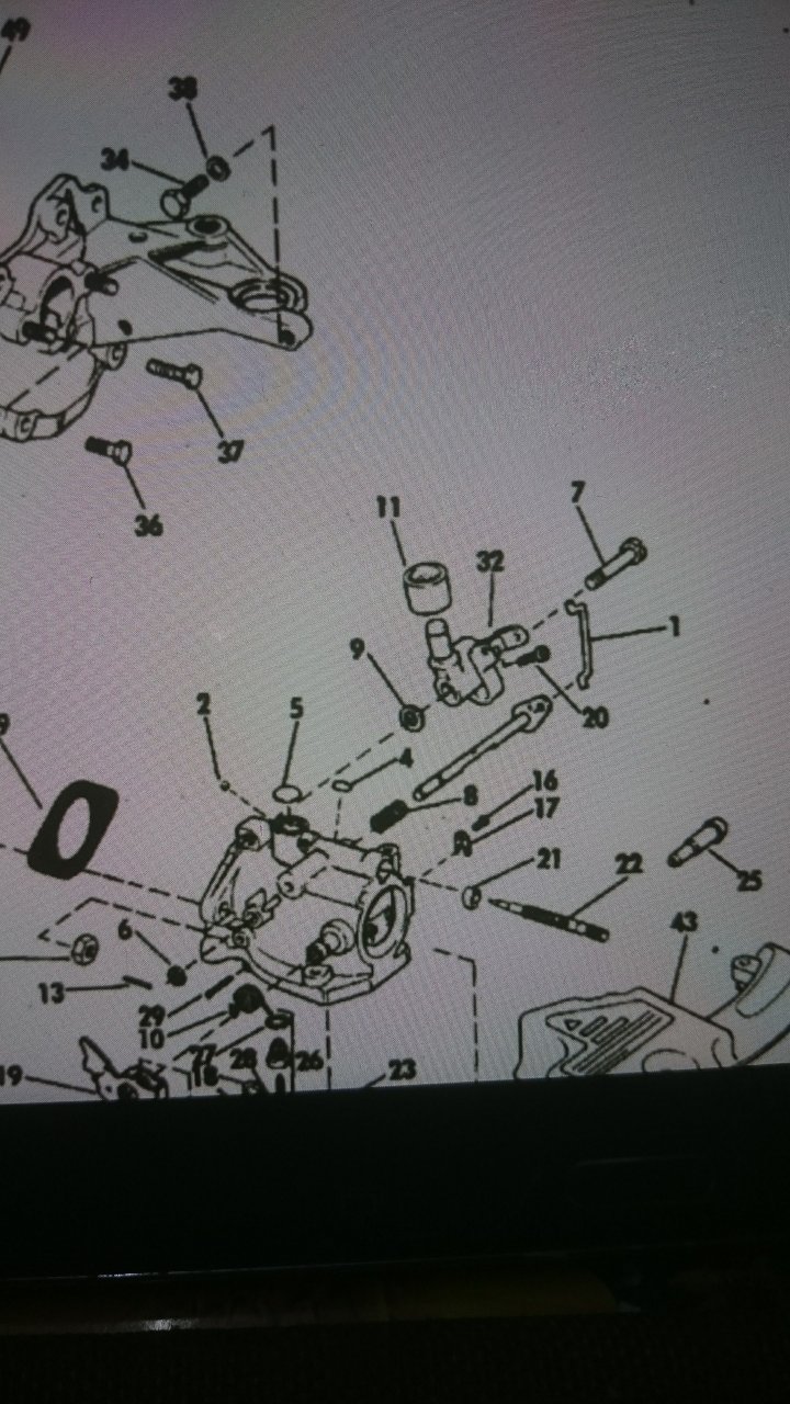

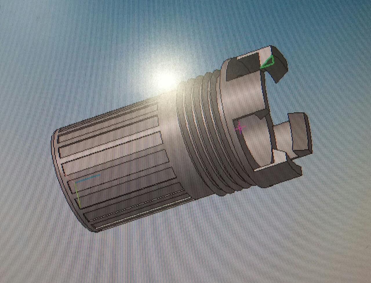

Сломана она у Вас, должна быть вот так, ломается по красную линию, (у меня так же было, залечил :)) колечко с усиками остается защелкнутым.
о точно, и впрямь, спасибо огромное, счас буду думать как лечить.
Скорее всего 3д принтером, больше вариантов не вижу надежных.

Да я и так и так
