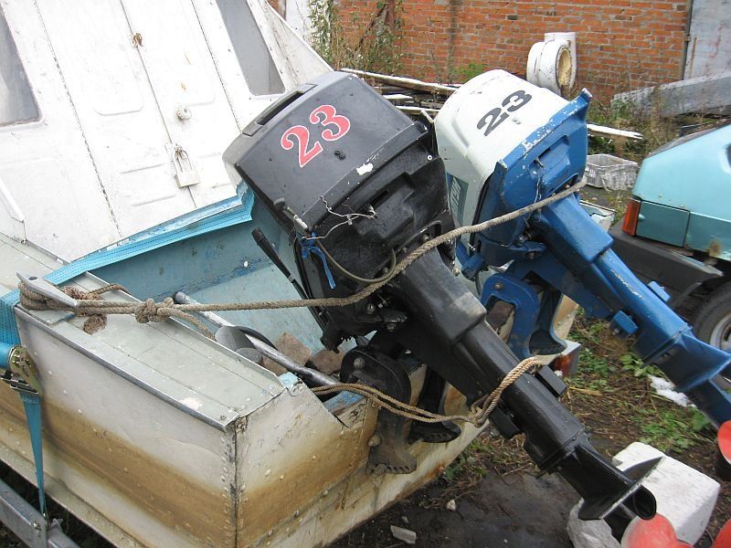

Выкладываю фото транца и Нептунов. Транец делал не я, таким Пргресс купил,делал транец дедушка,которого с нами уже нет,у него прогресс со слов бывшего хозяина ходил именно под спаркой Нептунов. Сейчас специально сходил померил высоту подложки деревянного бруска (увеличение высоты транца) ,мерил штангелем, с одной стороны 53мм,с другой 55 мм Два миллиметра уверен погоду не сделают. Моторы думаю хорошие. Левый синий вообще новый,на него и ставил грузовой винт,а под правым (черным) ходил на одном когда еще не было второго мотора,винт стоял красный вытаскивал мой прогресс со мной,женой,матрац,одеяло,подушки и бензина 40 литров на глисс тяжело,но вытаскивал. Ставил винт грузовой белый на оба мотора и не мог выйти на глисс,когда мотор сбоку стоит,а не по центру.Может надо приподнять выше моторы?
Маленько спутал...левый черный,а правый синий... пардон...
3 907
Опусти моторы и покажи положение АКП относительно днища. Хотя и так понятно что моторы низко в воде.
Поднимать Нептун от родного транца надо минимум 7-8 см, зависит от того на сколько мотор подвинут к середине транца.

Спасибо Андрей за информацию насчет 7-8 см.
Моторы еще не висят на транце. Как повешу сфотаю и выложу. Я так понял из твоего фото выше,что АКП должна быть одним краем (тем что к килю естественно)вровень с днищем,а та сторона ,что к борту за счет килеватости дна соответственно ниже.Я правильно понял?....
Это фото позапрошлого года, но транец не менялся,он в таком же состоянии как на фото,и моторы тоже.
3 907
Да всё правильно. И главное, Прогресс лодка тяжелая и один Нептун для неё слаб, буквально- ровно в два раза.
Стало быть винт для эксплуатации на одном Нептуне должен быть грузовой. С шагом 220- указан внутри на ступице.
Тогда проблем с глиссированием не будет, даже с полной загрузкой. То есть если один мотор не эксплуатируется по каким либо причинам, то необходимо поставить на второй мотор грузовой винт. Понимаю что не всегда удобно, если сложиться так что не будет возможности поставить грузовой винт, стоит идти в водоизмещающем режиме, на оборотах примерно 3000.
Как то так примерно.

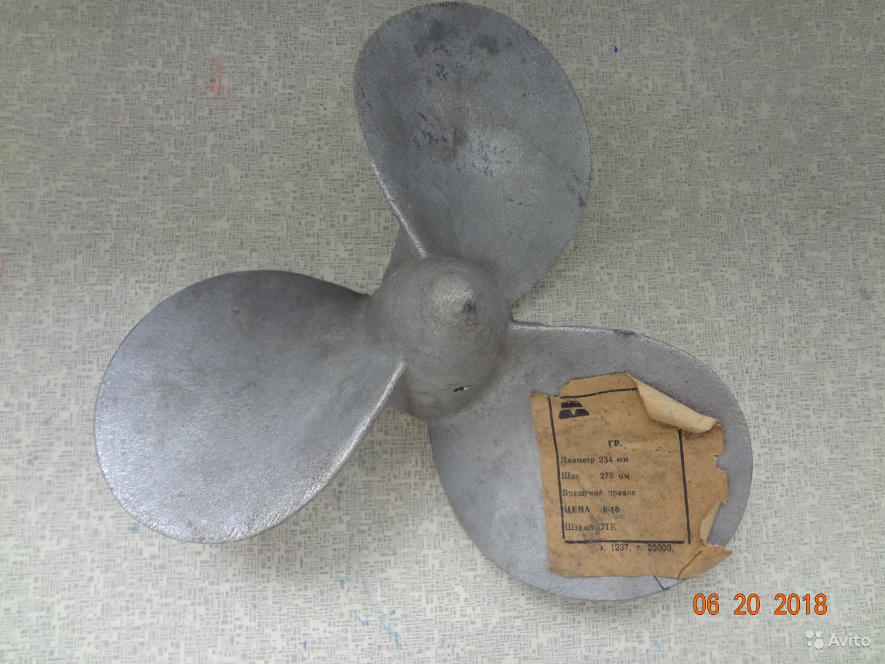

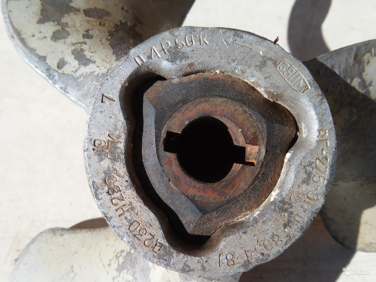

Когда в спарке работает только один мотор, то думаю что транцевые плиты или гидрокрыло на рабочем моторе поможет преодолеть горб сопротивления и выйти Прогрессу-4 на глиссирование. Также думаю что необходимо поставить тахометр (один или два).... На фото винты 230/280 и 234/275.
