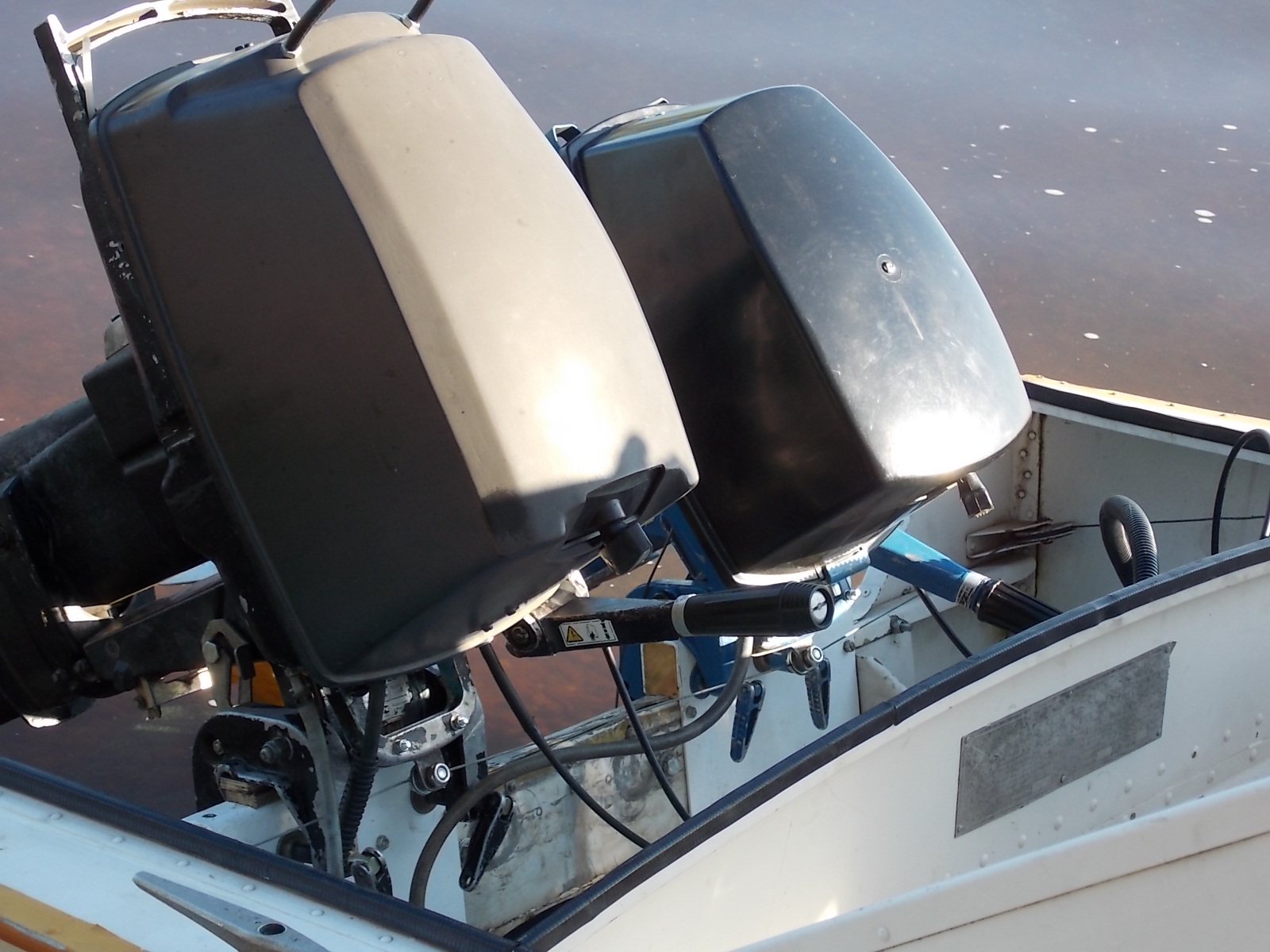

У меня стоит спарка нептунов 23 на проге с рубкой. Раньше читал (проскакивала информация от кого не помню) что при малой загрузке можно один мотор не включать,а идти на одном. У меня в прошлом сезоне так не получалось. На глисс один мотор не вытаскивал лодку,грузовой винт спецом ставил ,не помогло. В лодке я и жена ,больше никого, ну барахла немного,совсем немного. Когда один мотор стоял,то с той же загрузкой под красным винтом на глисс тяжело,но выходил,но мотор тогда стоял один и посередине, а когда два,и по бокам то никак не выходит... помню по прошлому году бурун за кормой и все.... Что делал не так? Подскажите кто на спарках ходил,в чем причина?

Я ходил на спарке. Правда, у меня стояла спарка "Вихрей-30Э". На одном моторе на глиссирование не выходил никогда. Не было такого желания. Если, ты хочешь сделать это с целью экономии, то мне кажется, что это не тот вариант. Лучший вариант сэкономить на спарке: вышел на глиссирование и скинул обороты до минимальных, позволяющих идти в глиссирующем режиме. Или, вообще, сними один мотор.

Для начала посмотри на какую глубину у тебя опущены редуктора обоих моторов в спарке.
Ни каких проблем с одним Нептуном в спарке у меня нет и не было.
Прекрасно один мотор справляется с этой задачей, что по середине транца что с боку.
А почему он не должен справляться? Мощность то у него не изменится, если его поставить сбоку.
Если один мотор уверенно тянет груженый прогресс (350-400 кг груза в лодке) по середине транца, он так же уверено будет делать это и сбоку на транце.
Проверено!

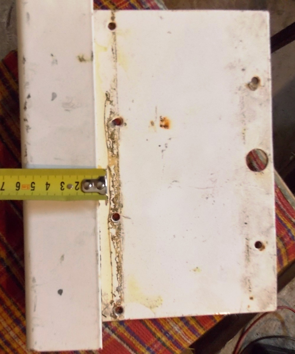

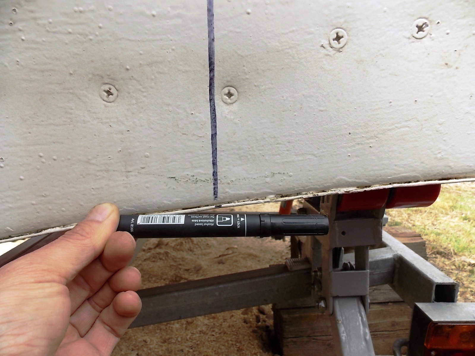

Вот такое положение АКП было наилучшим по результатам. Прохваты воздуха были, но в основном на волне 0.5-1 метр. Вставки на транец по моему 6 см делал по высоте, потом добавлял полоски фанеры, их видно на фото.
12 410
3 903
Да по вставкам я не ошибся, общая высота на транце после установки вставок была 6 см.
Сами вставки 5.5 у меня получились. Ручная работа- однако!
После установки вставок есть две регулировки по высоте.
1) Подложить брусок или полосу под струбцину мотора.
2) Подвинуть мотор ближе к центру транца- это так же сравнивает АКП с изгибом днища. Оно же под углом на лодке.
