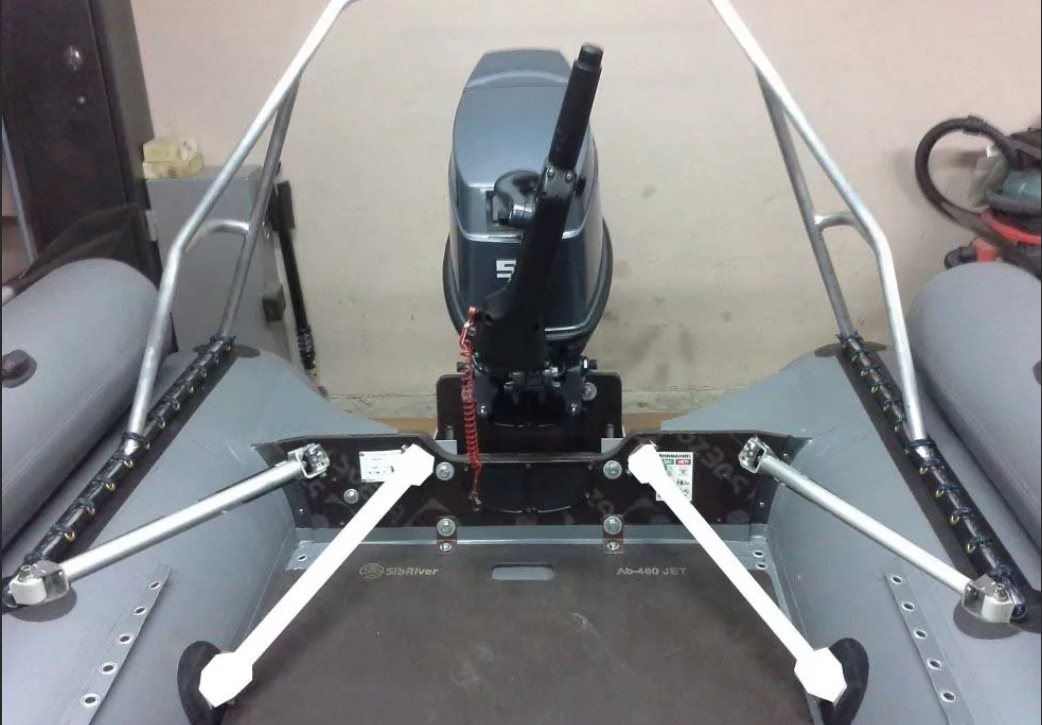

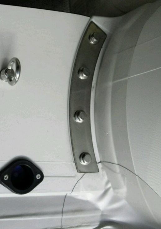

Если есть опасения и захочешь поизвращаться, то усиляют транец на ПВХ подобным образом:
182698
Одна или две пары "косточек", зависит от превышения веса и мощности.
В твоём случае можно не делать вообще ни чего, в край для самоуспокоения 1 пары будет за глаза.

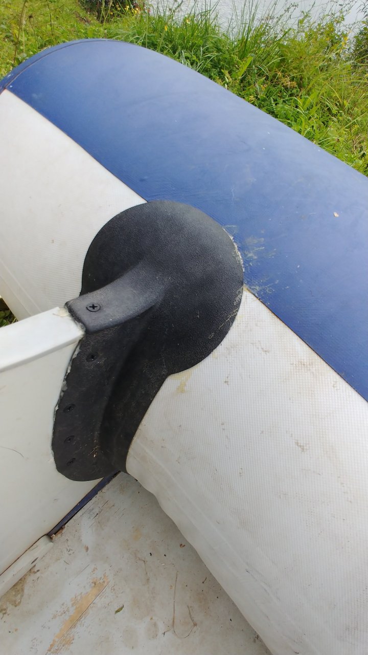

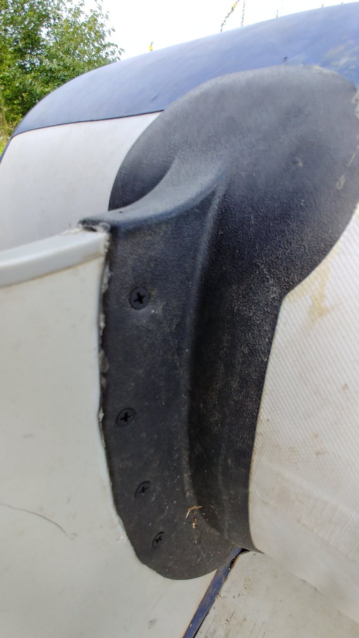

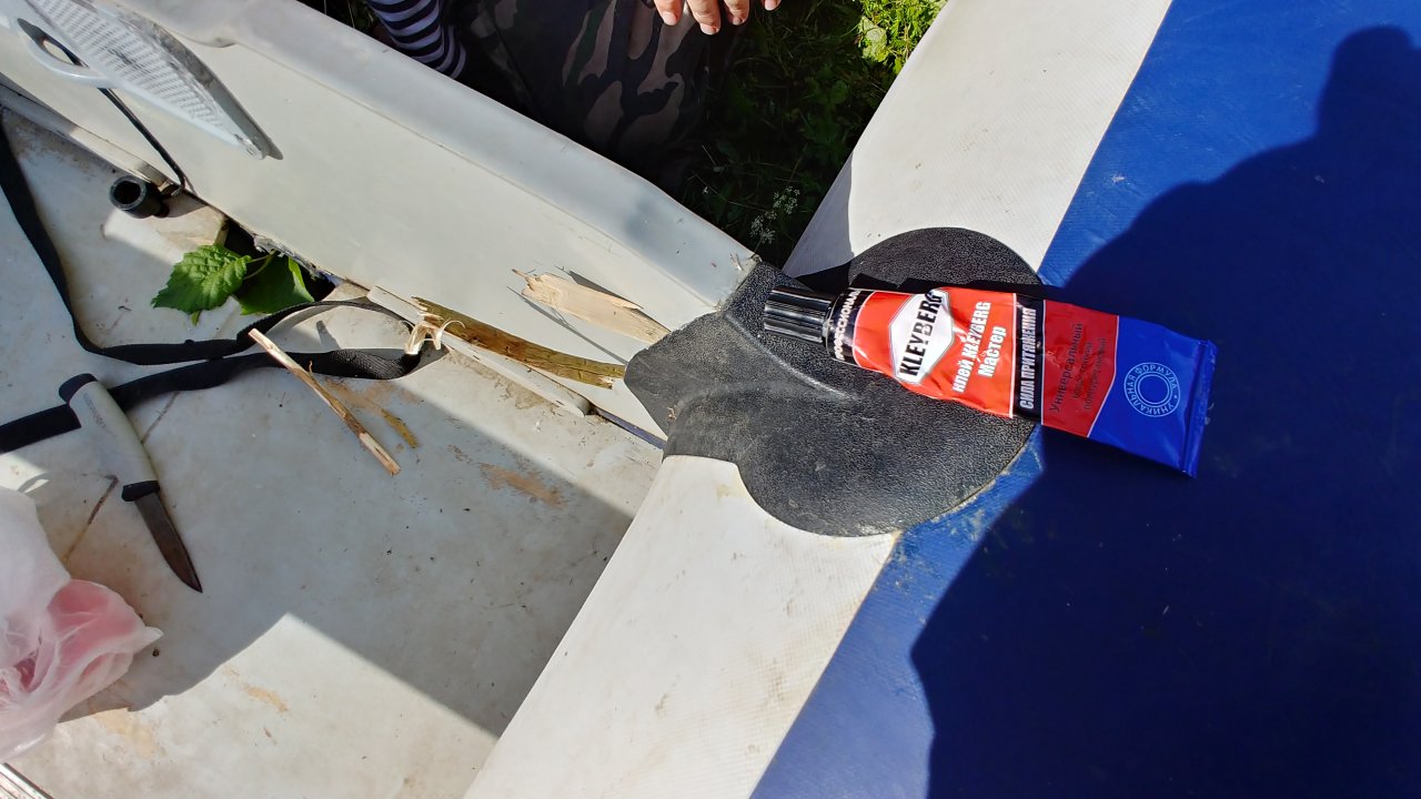

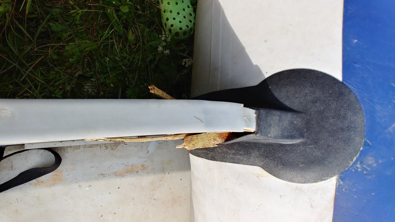

Ремонт транца в походных условиях по принципу "главное - доехать". Август 2019 года.
В итоге качество ремонта признано удачным. Лодка под Мерком-пятнашкой, груженая 2 молодыми людьми, успешно прошла обратный путь в 50-55 км, частично по хорошей волне. Т.е. там ударные нагрузки на транец неслабые были.
И да, саморезы в транец входили достаточно легко. Фиг знает, что за фанера.
182742
182741
182743
182744
182745
Молодцы! Хорошо, что саморезы оказались с собой.
Не было саморезов с собой. :D Но в 10 км от того места где встали, у товарища дом в деревне. Туда за саморезами и сходили, по воде естественно.

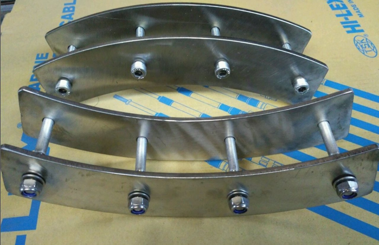

В правильном направлении придумали, этот узел превентивно усиляют при помощи накладок, принцип тот же:
182781 182782

по косточкам, а почему нижние не к пайолам прикручены, я бы жесткость пайолов+транца усилил.
2 113
Потому, что жёсткости по пайолам и так достаточно, "жёсткости" не хватает по верху баллона, его как бы "складывает" в верхней части, при сильном упоре от мотора и "отрывает" при ударах. Верхняя кромка транца даёт как бы угол-рычаг и складывает баллон в верхней части, вот этот момент и снимается "косточками", в обоих направлениях вперёд\назад, разгружая и перераспределяя нагрузку на баллоны.
Обрати ещё внимание, там тарга под шнуровкой, она так же задаёт жёсткость и разгружает это место на баллонах.
