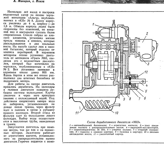

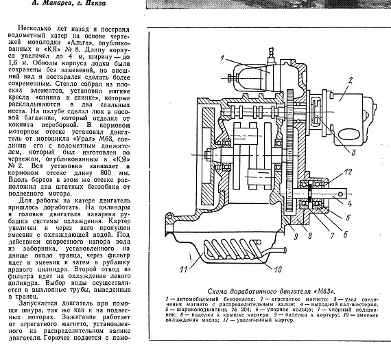

Наберите в поисковике- водяное или жидкостное охлаждение на урал http://www.kbmtc.ru/VODA.htm

На мотоцикле масло в картере охлаждается встречным потоком воздуха. Ваш вентилятор недостаточен что-бы охлаждать и цилиндры и картер. Предполагаю, что на первых же испытаниях температура масла поднимется выше 100 градусов и двигатель заклинит. Обычно при конвертировании автодвигателей, для охлаждения картера ставят туда змеевик из медной трубки и пропускают воду.

Сам четыре года откатался на Урал М67-36. Штука надёжная, но: ездил обычно в лес по грибы, когда 1,2 передачи в основном, работают, перегревается, сильно, зараза. Ставил поддон картера литой, алюминиевый, с оребрением, ситуацию несколько спасает. Вот чего не хватает движку, так это водяного охлаждения. Вам бы посоветовал для начала: из тонкой трубки сделать змеевики, обмототь ими цилиндры и головки цилиндров, выход воды направить в выхлопные трубы. Тепловой режим должно улучшить.

Журнал КиЯ № 105, стр. 88, статья "Водомётный мини-катер".
