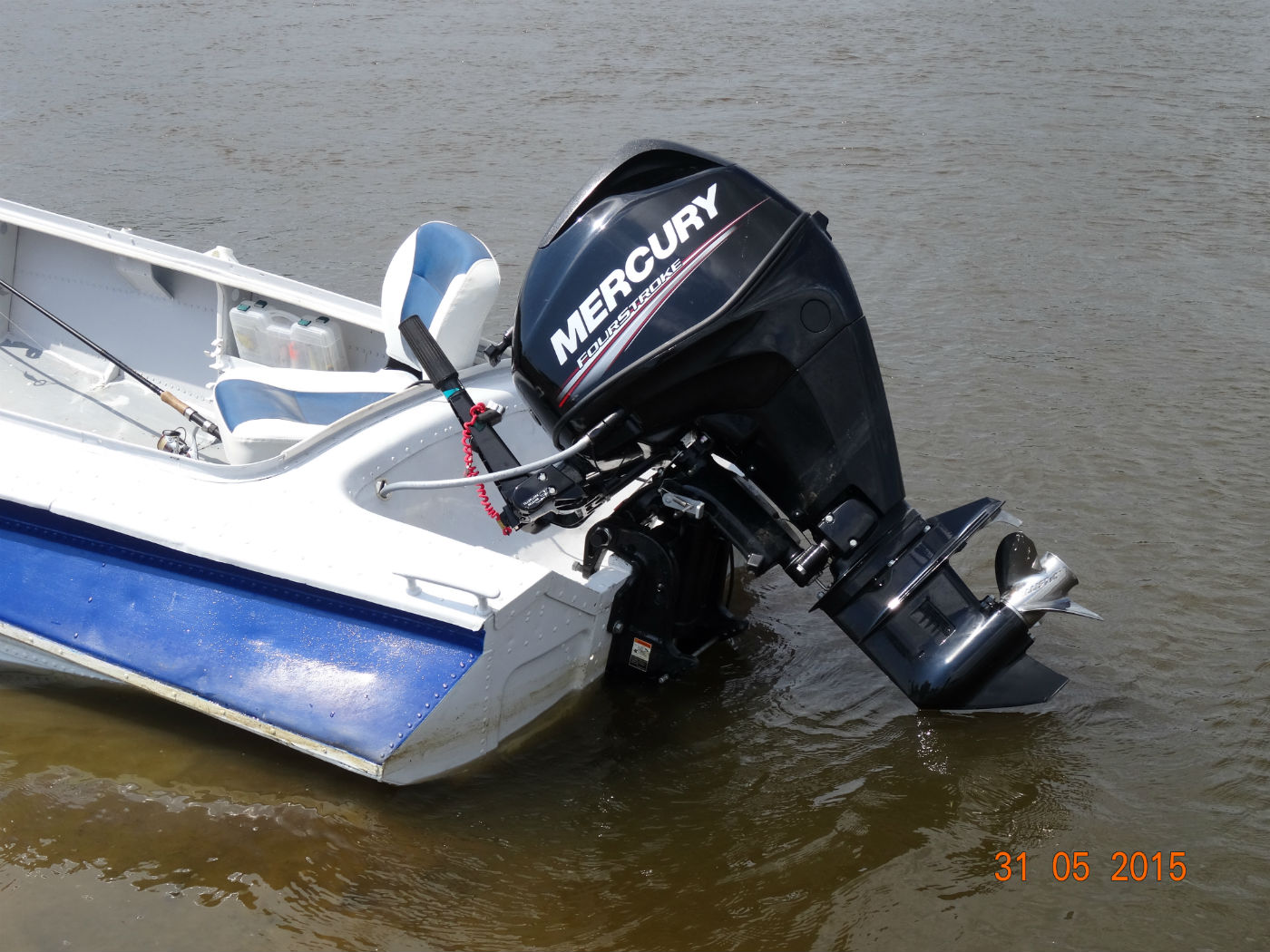

Обь,кяк ANGLER PRO.
Вихрь 30 Ветерок 12 МЕ F30 M GA EFI
Там тянуться не куда .Рука спокойно лежит на краю кокпита и спокойно рулиться .

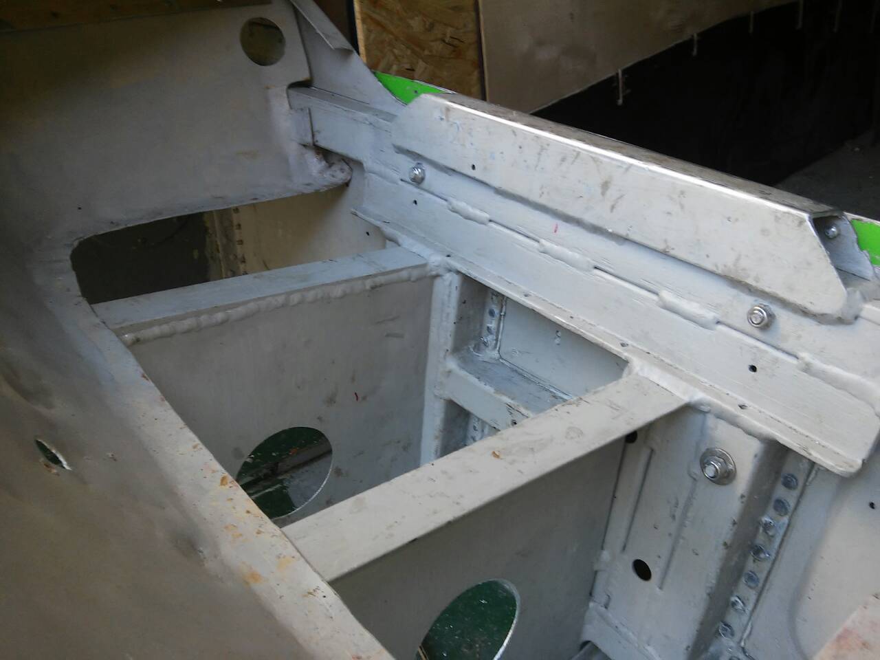

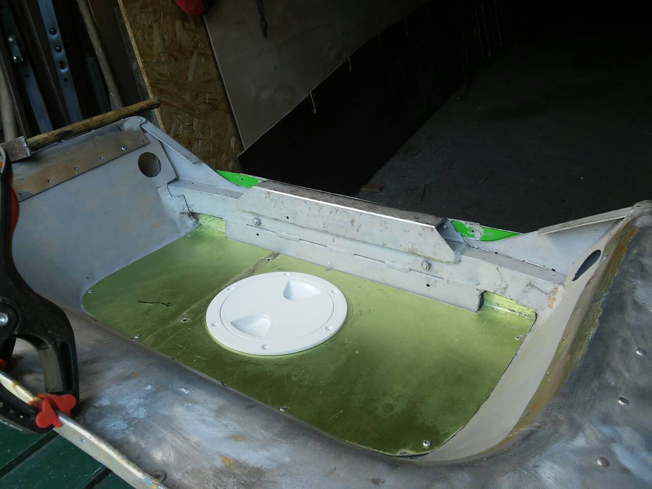

Я уменьшил глубину излишне глубокого рецесса на 80мм, теперь туда без труда влезает бак на 24 литра. Удалять рецесс не рекомендовал бы. На румпеле вполне комфортно управлять.
А фото нет случайно, как уменьшил?
РЫБОЕД- ЭКСПЕРТ
02.03.2011
634
102
Одесса- Варшава
Скажем так, у меня глобальная переделка транца/ рецесса под ЛЮБОЙ МЫСЛЕМЫЙ мотор )))
Транец поднял до 410 мм, общая глубина уменьшена на 80 мм. Ручка поднятого мотора не достает до дна рецесса 50 мм. Можно обойтись меньшей кровью.
