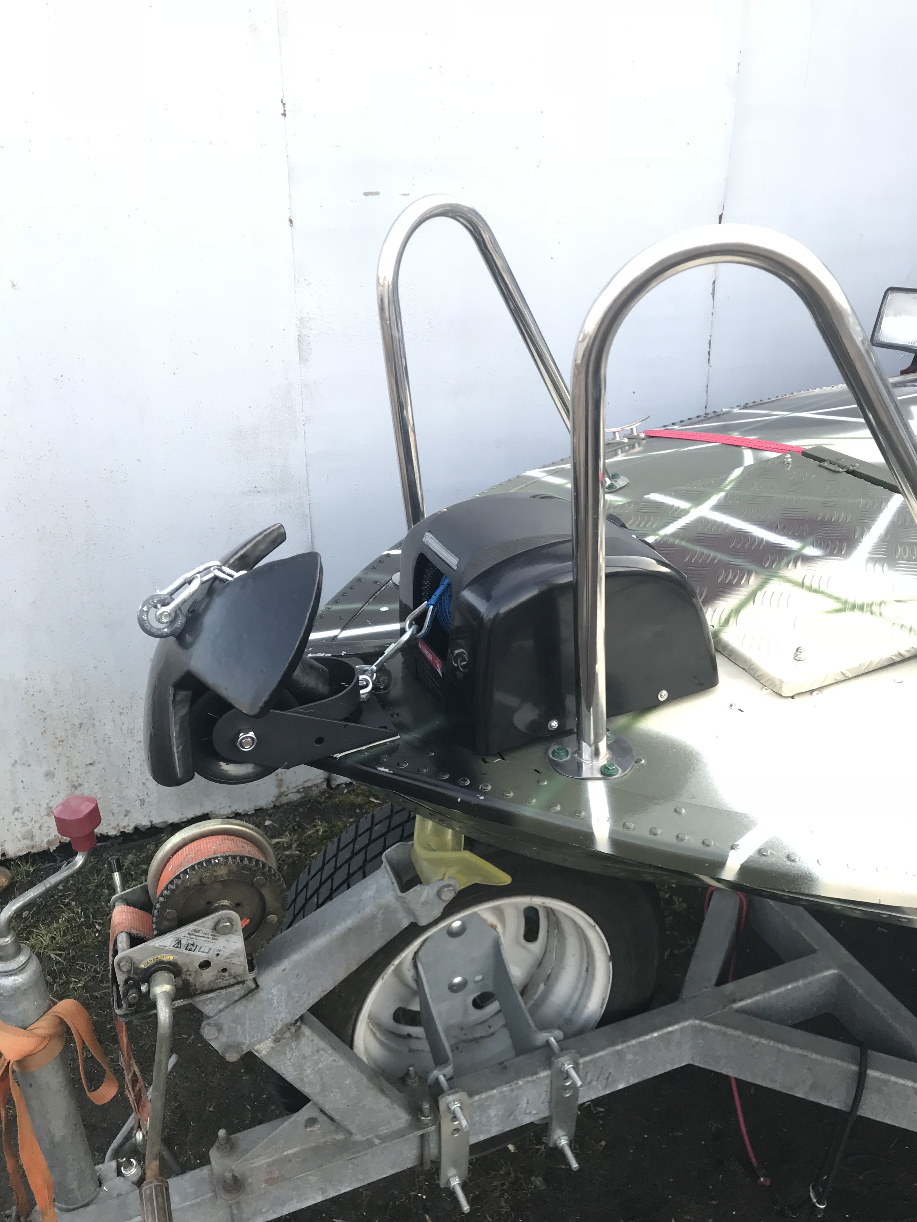

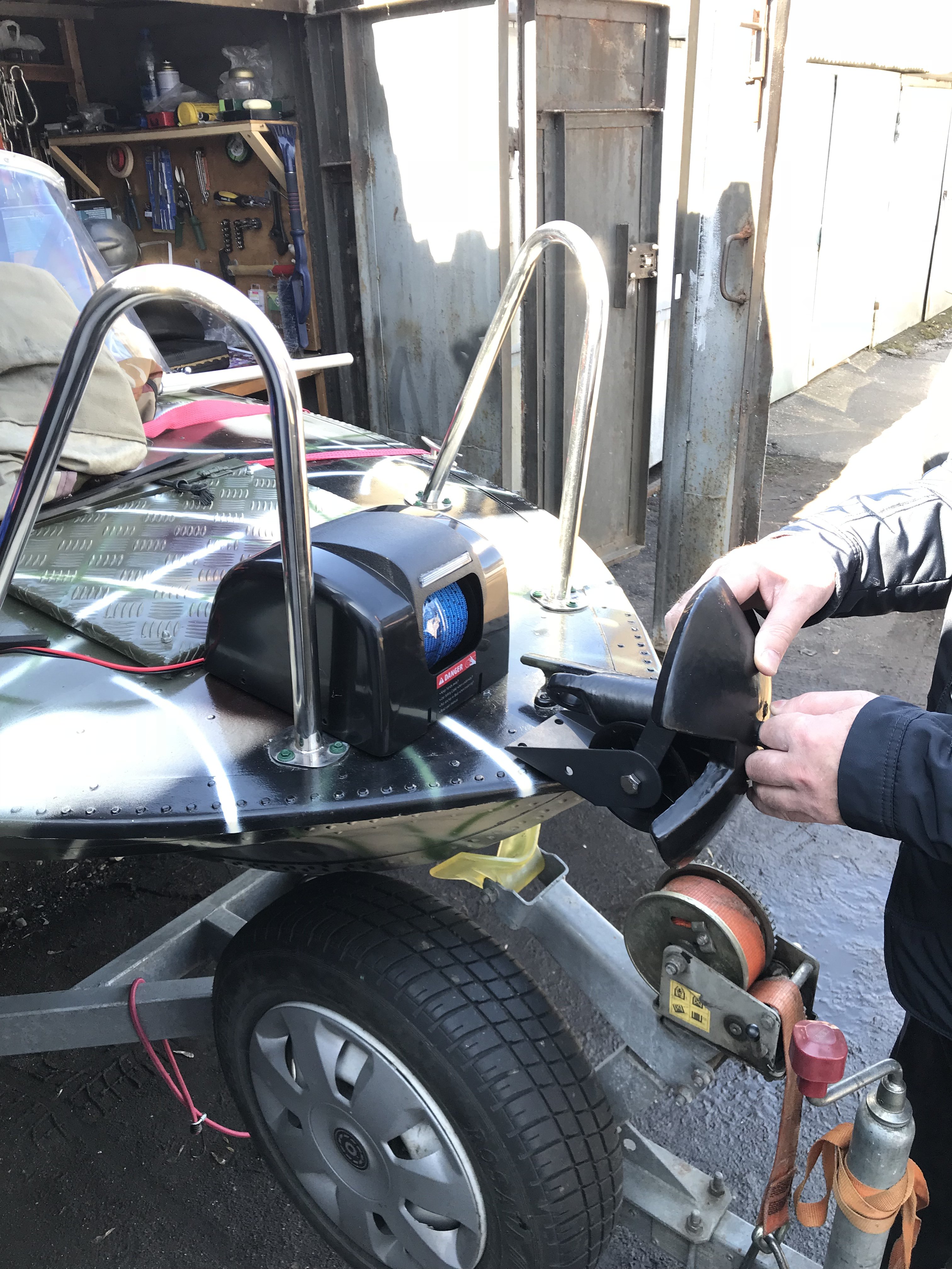

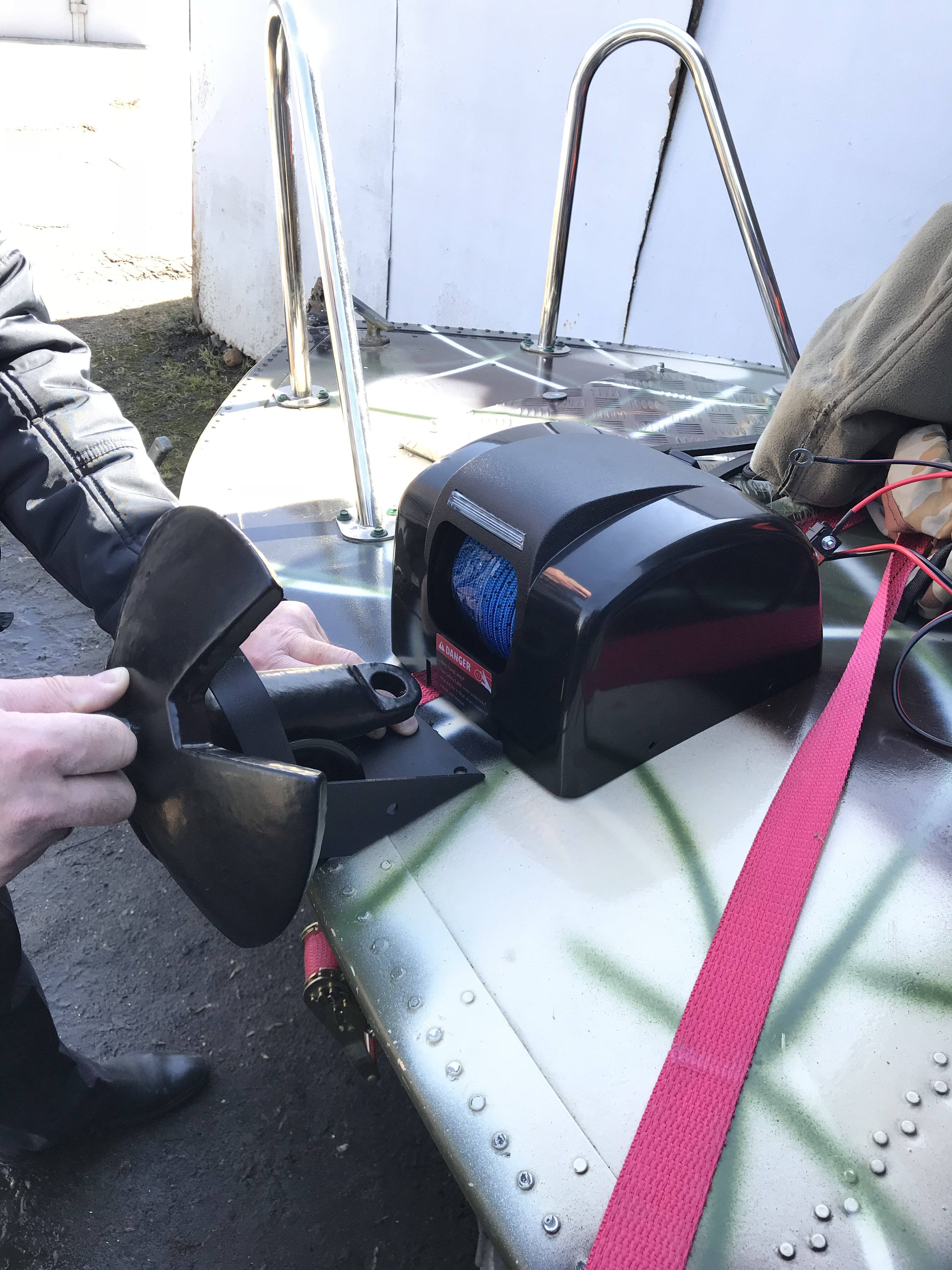

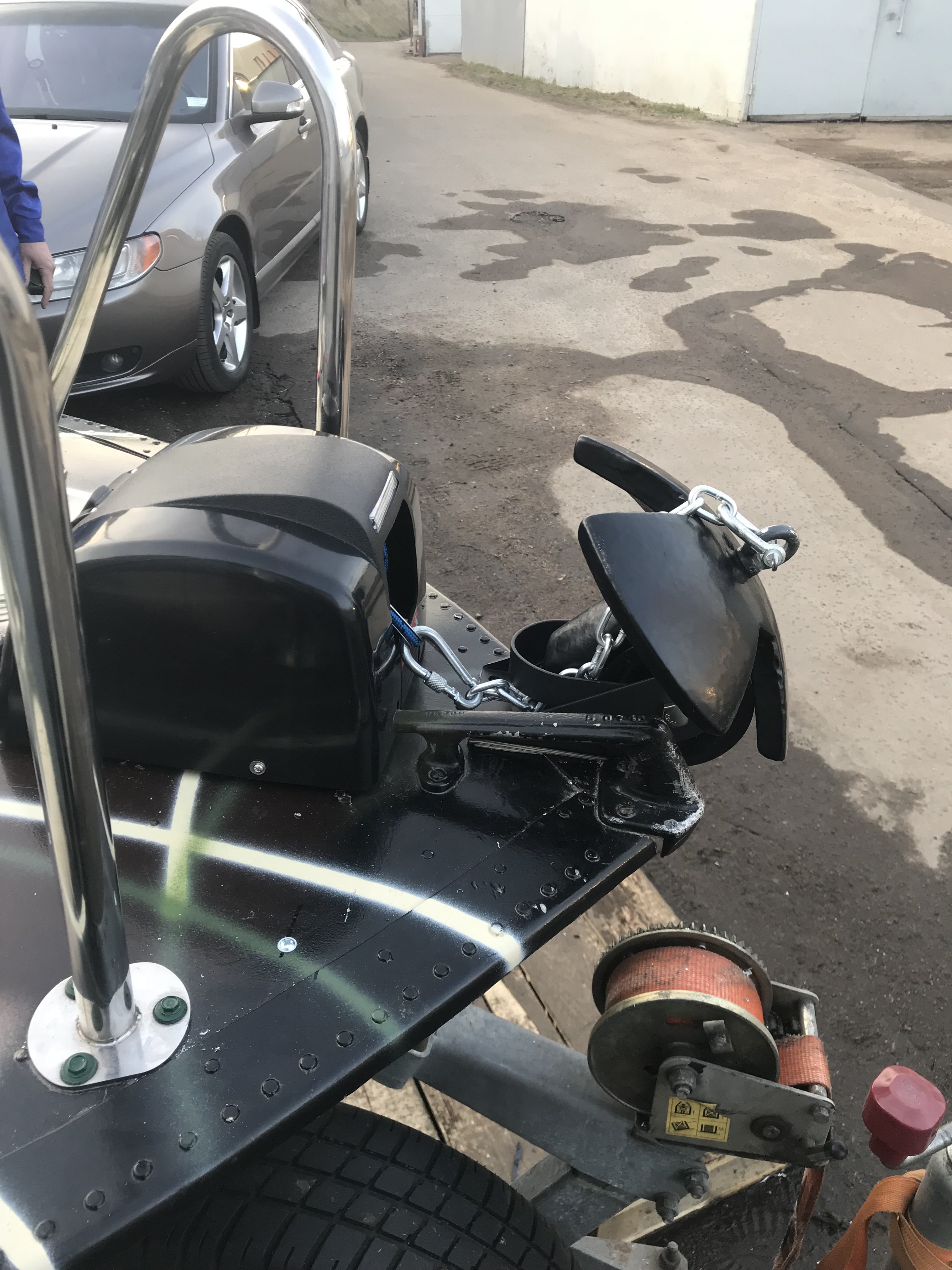

Сегодня попробовал поставить лебёдку на палубу... 3 варианта:
1. Прятать в бомболюк.
2. Устанавливать прямо в носу, сместив на 10 см от центра.
3. Устанавливать сбоку, спуск якоря с левого борта лодки.
На 2-й и 3-й возможные варианты сделал фотографии. Прошу знающих и опытных коллег совет, как правильно поступить?
16 523
1 287
Вот так делай , коли заточен на тролинг . Иначе , на течении , не сможешь встать над местом зацепа , лодку будет уводить в сторону от зацепа . Если не встанешь точно над зацепом - отцеп не пойдёт к воблеру .

У меня похожая китайская копия СИА ПРО, неплохая лебедка. Отходил сезон, очень удобно. Претензий к качеству нет. Сброс удобный, но шумно больно, когда надо тихонечко якорь в воду без лишнего шума опустить, иду на нос и рукой придерживаю трос.
Устанавливай только на нос, так как на течении будет не комфортно иначе.

нашёл в сети варианты установки подобных лебёдок. В основном, на разные типы лодок, лебёдку крепят так как и мне рекомендуете, на носу.

Опробовал лебёдку в течении 10 дней, на реке Припять . Решение, о месте установки, было принято правильное, за что ещё раз благодарю Андрея (Адмирал). Не один воблер удалось спасти отцепом. Работает громковато, но терпимо. Жерех, даже при подъёме якоря, в 2-х метрах от лодки, малька гонял.
Кроме этого, у наших узкоглазых жёлтых братьев, на Али, за 12,5 $ прикупил дистанционное управление, с 2-мя пультами. Малость покумекал - и всё работает. Показал местному (на Припяти) опытному рыбаку. Заинтересовался. Оценил как нужный девайс. По его мнению, шум не критичный.
