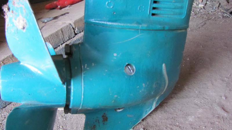

Приветствую. Объясните, новичку, что это за мелкое отверстие в дейдвуде (правее заливного) из которого "выдавливает" остатки водяно-масленной смеси (после замены масла в редукторе). Заменил сальник (возле винта) - не помогло - вода в редукторе - меняю масло после каждого пробега. А тут "погнало" водяно-масленную смесь из этого отверстия. Необходимо наверно менять резинки на тяге реверса и манжету-сальник возле игольчатого подшипника рессоры?
kos-kazan
26.10.2010
1 019
86
Это нижняя точка слива воды. Меняй сразу все сальники и прокладки. Масло лишнего в редуктор не лей. Из этого отверстия масло выходит через уплотнение тяги реверса. Под помпой их два.
kos-kazan
26.10.2010
1 019
86
Блин не про то написал :) . Не заметил сразу. Это у тя дыра в корпусе редуктора. Ее там быть не должно!
GOSHA
07.09.2011
444
Киров
Нептуны 23, 18
Нет. нет, все правильно. Это сливное отверстие для воды. У меня как то такое же было. Износилось уплотнение тяги. Я даже это (и такое же в проставке) отверстие рассверлил на 3 мм. А то штатные слишком маленькие и в них постоянно забивается песок. А в той полости как раз эта тяга и находится.

Большое всем СПСБ). Сомнения рассеяли: это штатное (заводское) отверстие для слива остатков воды. Буду менять "уплотнения". Еще раз спасибо за ответы: книги читать - много полезного узнаешь - но "живое" инет-общение (считай - практика) хорошо помогает).

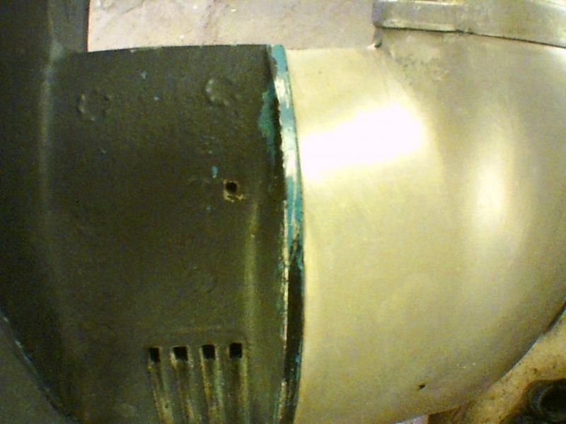

Berkut
13.06.2012
1 249

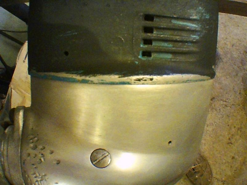

т.е., как я понял, это отверстие служит для слива остатков воды??? это не основное отверстие для слива? тогда зачем его рассверливать? и не скажется ли рассверливание на охлаждении??? я, пока что просто зубочисткой проковыриваю, и всё...
VOVA777
27.04.2012
35
Нептун 23
НЕ забудь это отверстие рассверлить! А то песком забьет и будет примерно то же самое. И в проставке тоже. Я на своих моторах не только рассверлил, но еще добавил по такому же отв. напротив существующих. Раньще внутренние полости всегда были заполнены спрессованым песком, а теперь - чистота!!! :good:
С уважением[/quote]
А фото бы не помешало... Будь ласка? Спасибо!

Жду! Спасибо! Одно отверстие нашёл, а вот со вторым - проблема... Может где-то под краской. Уж больно маленькое найденное...
GOSHA
07.09.2011
444
Киров
Нептуны 23, 18

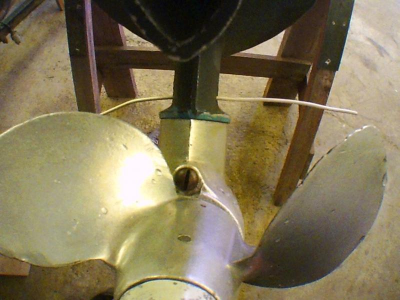

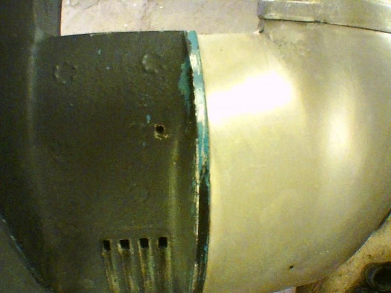

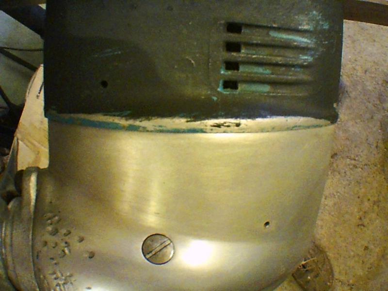

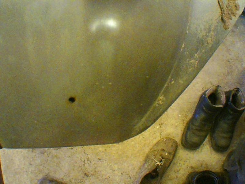

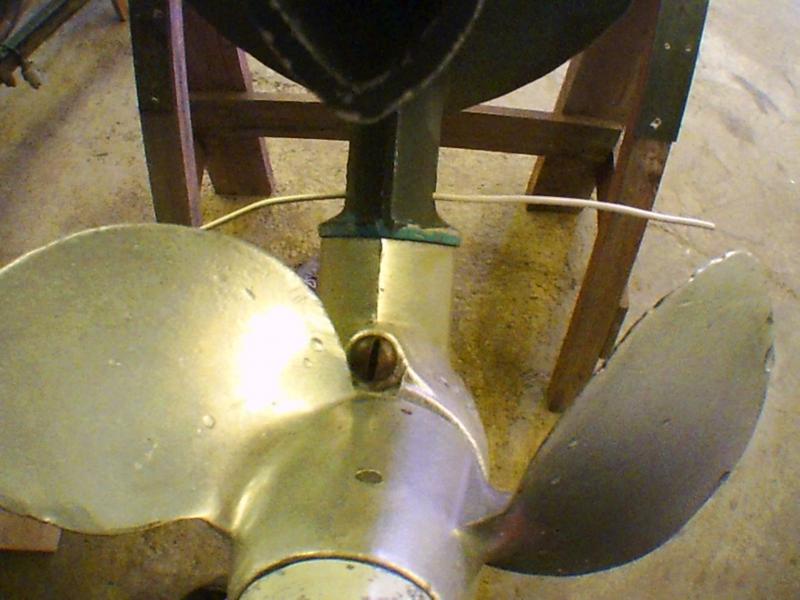

Вот обещанные фото. Диаметр отверстий 3мм.
VOVA777
27.04.2012
35
Нептун 23
Большое спасибо!!!
