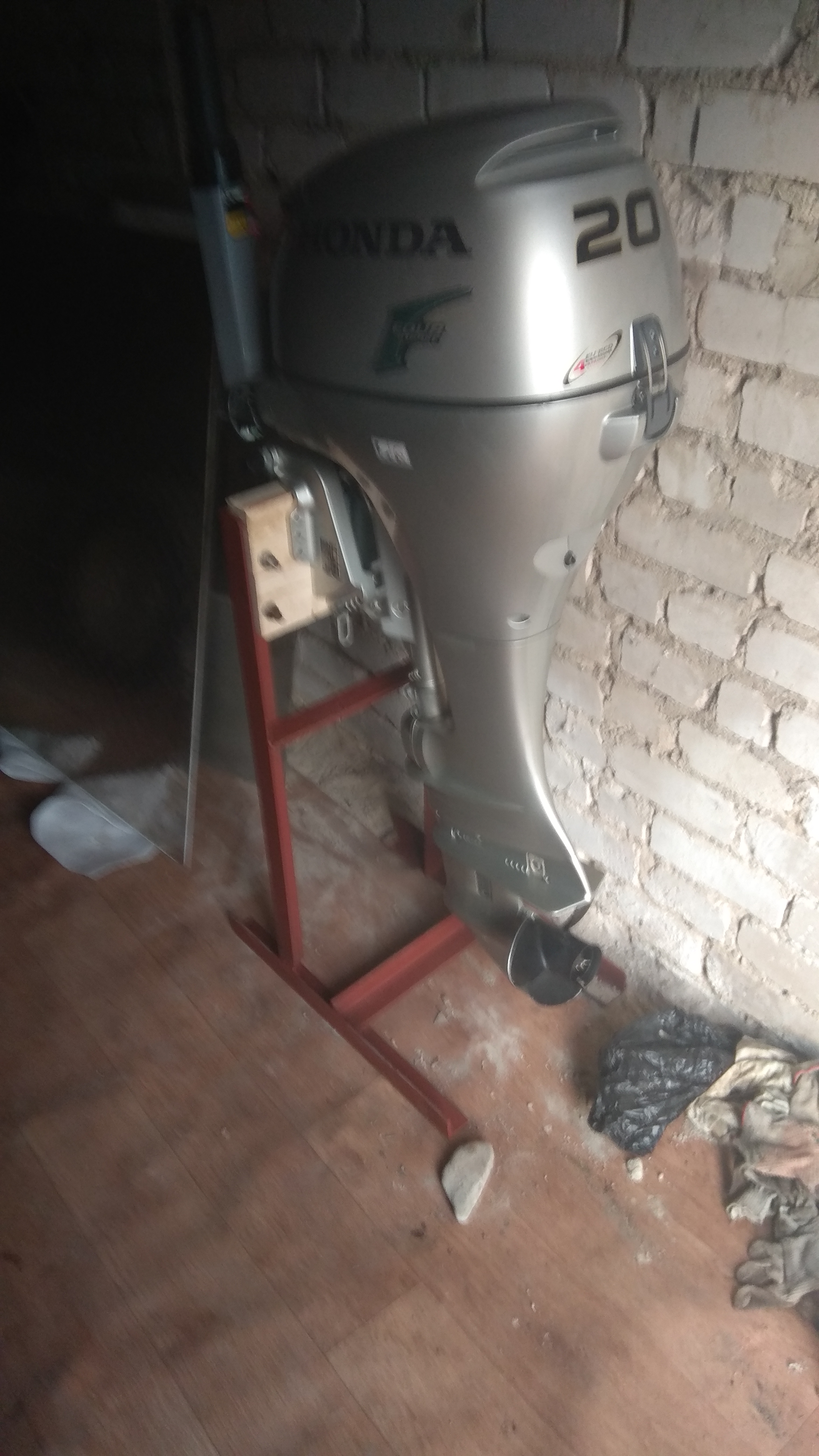

Вот тоже купил себе янтарь и уже начинаю процесс поднятия транца для L ноги.
Добро пожаловать на форум!(имя в профиле упростит общеие ;) )
А не рано ли взялся за транец без наличия мотора?, разные производители по разному понимают размер "L" в миллиметрах :)

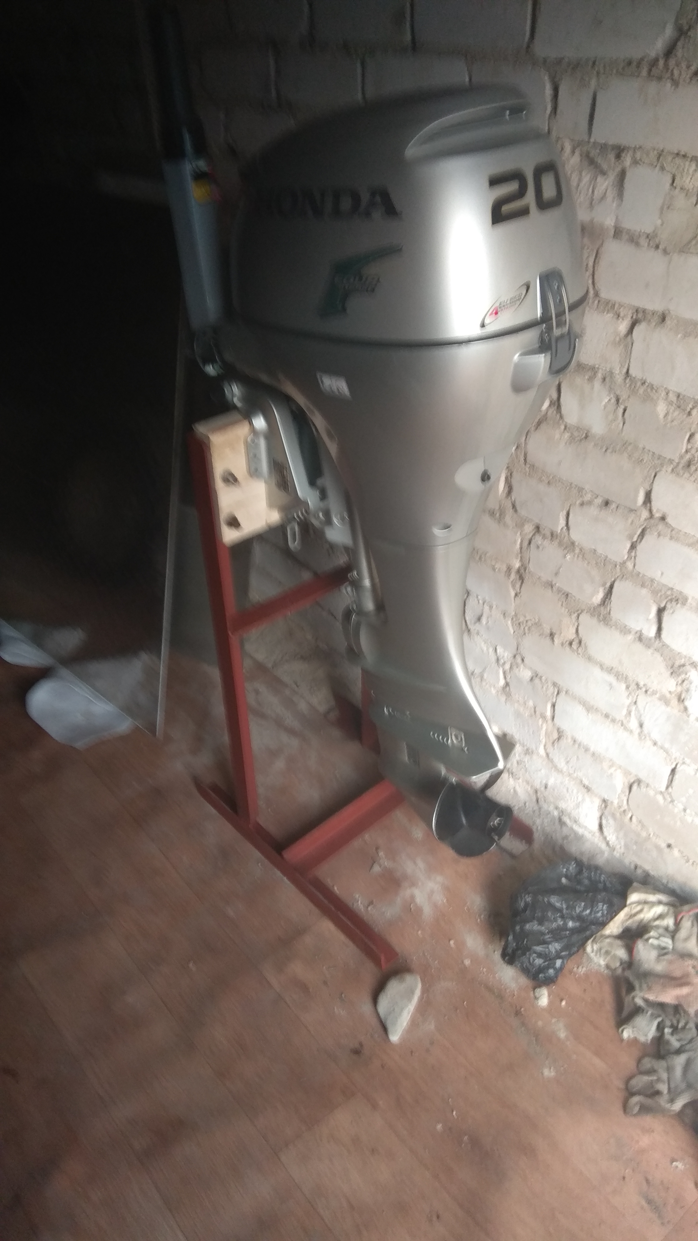

Мотор уже подготовлен к старту )

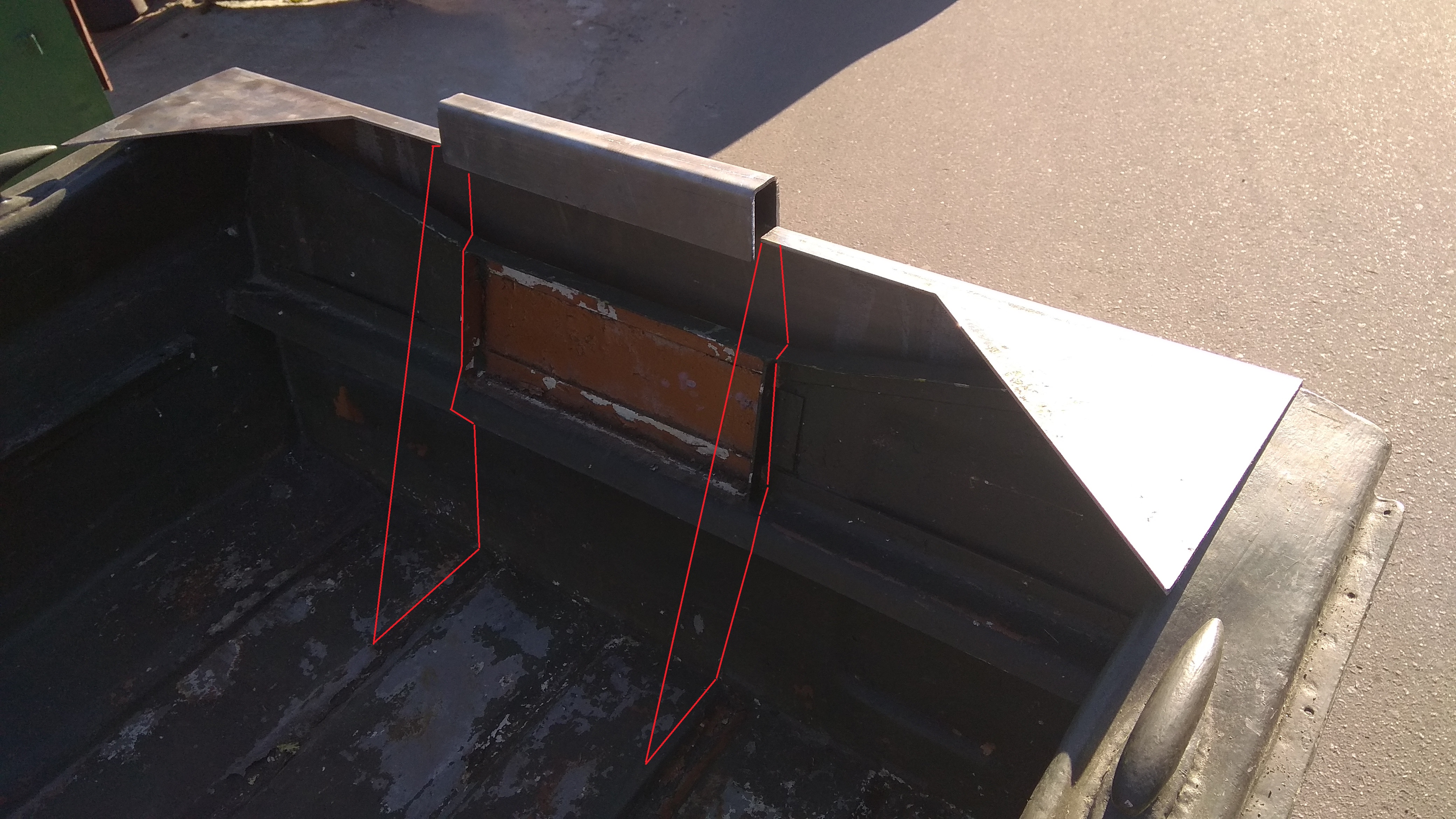

Вот думаю сделать две кницы вот так для усиления
1 362
Тебе на дно не помешает положить под кници пару тавров, а то не ровён час помнёт днище.
Я думал сделать так но мне подсказали что лучше кницы треугольником чем такие
дно лодки в районе транца и так усиленно
Не вариант. площадь опоры малая. вырвет крепёж со временем. Я за ближний к транцу шпангоут шпильками на 10 остановил разрушение транца.

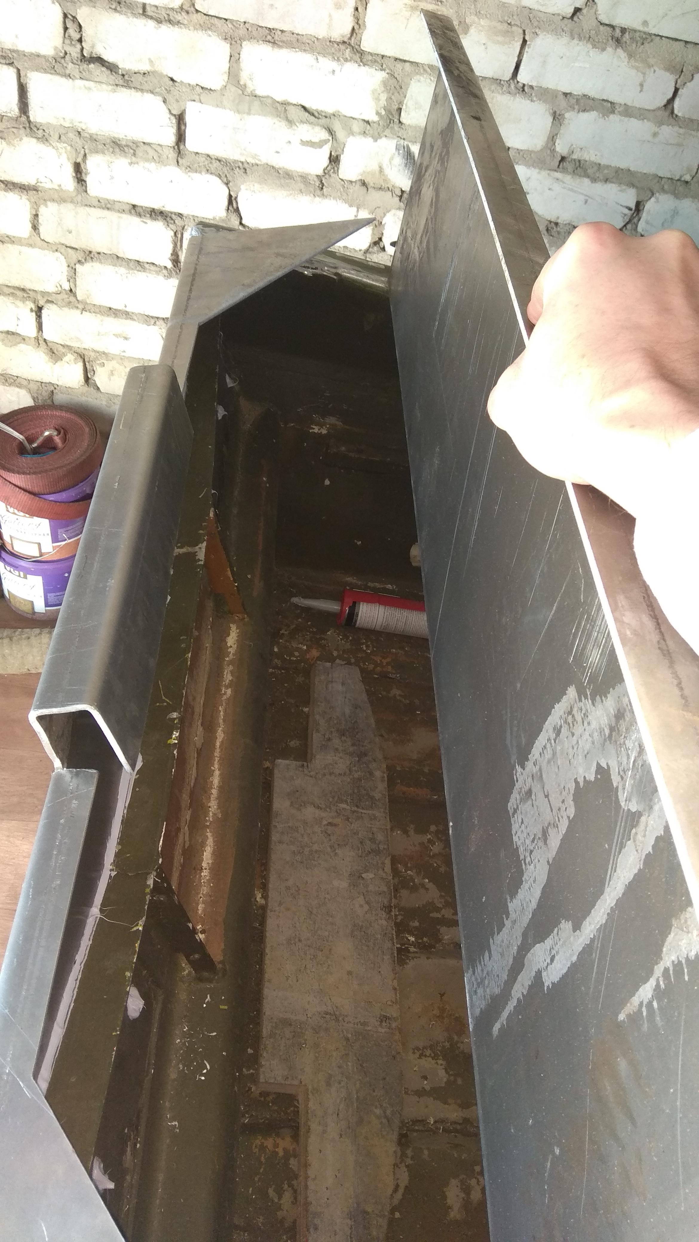

Я вот хотел спросить может будет нормально если второй лист с внутренней стороны так усилить?
