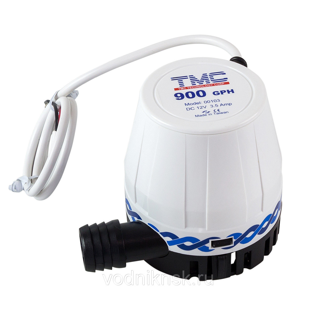

Хочу заказать с Алиэкспресса трюмную помпу на 12В для установки в Прогресс. Буду благодарен за ссылку на качественную помпу.

А у меня такая стоит. 900 руб в Моремане. Много еще не работала, надежность не знаю. Ставил прошлой зимой.
Нынче еще одну такую прикупил и датчик-поплавок, отдельный. Поплавок тоже, примерно, за 900 (не помню точно).
А теперь вопрос от меня к общественности- куда вторую, лучше всего, поставить? Первая, ес-сно, под рецессом, поплавок к ней же присобачу.
У меня такая стоит.
Больше 10 лет.
В прошлом году забыл выключить.
Работала часов 12.
Не сломалась, не сгорела.
С 2010 года 2 таких сгорели. Работали с поплавковым выключателем. Причина - попадание мусора и заклинивание.

такая или почти такая Цунами. 55 л/мин, насколько помню. Когда купил, не помню. Лет 10 наверно, как. Три лодки уже поменяла. Включенной оставлял, на полуметровой глубине на притопленной лодке жила по месяцу, потом полную лодку без остановок откачивала. Сейчас в гараже лежит. Хотел на Казанку поставить, но не хочу аккумулятор ставить.

Без воды работала и выжила?
Да!
Сам в шоке. Подошёл она жужжит. Выключил. Через минуту включил она молчит. Думал сдохла. Через пол часа на базе включил, заработала.
Работает до сих пор.

Подобные помпы чисто сырость убрать из лодки.
Для экстренного случая имхо нужно минимум три таких.
И у меня такая. И то же из магазина Мореман. Отработала честно 5 лет. Хранится на лодке и зимой и летом.
Каждую осень в лодку помещаю шланг и открываю воду что бы промыть песок из под сланей.
При этом включаю помпу и тут же выкачиваю всю грязь, мусор и так далее.
Помпа сделана очень просто и не боится полного погружения в воду.
Вот тут видно её размещение и крепёж на прогрессе. https://forum.motorka.org/threads/11500/post-320826
