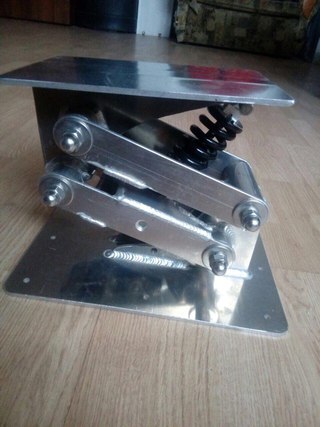

:(:(:(Всё пипец....Украли ! Только подумал на этом обогатиться,а уже конкуренция.Ладно....Значит по законам рынка ,будем ценами бодаться.:jokingly:На вскидку себестоимость рублей пять от силы.Поставим за десять !100% Рентабельность!:dedok
9 560
4 780
Украли? Мы уже третий год на рынке.
Из железяки может и 5 рублей. А из качественных материалов намного дороже.
Сергей! Не смешите мои тапки! Я восемь лет строю и чиню лодки и по чём Амг знаю не понаслышке.А уж амортизатор от китайского скутера ,вообще копейки стоит.Почему я так решил ,отвечу.Был бы он(амортизатор) хорошего качества то не покрашен ,а как минимум с хромированной пружиной и шток не голый,а в гофре как минимум. Да и метизы бы с нержавейки ,а не Оцинкованные.Детали Все простые не штампованные. это говорит о малом ,штучном колличестве выпуска.Покраска (желательно порошковая) тоже лишней не была бы.А то цену просите как за европейский товар,а предлагаете кустарное изделие.Я конечно ЗА импорто замещение,НО не за такие ДЕНЬГИ!:pardon:ДА И ВОПРОС В ДОГОНКУ.Сертификат,гарантии ,легальность производства,присутствуют? Если да то почему не на одном торговом (мореман,техносила,водник 1000,алигатор и прочих) ресурсе нет Вашего продукта?:?

Сколько стоит АМГ и сварка в среде аргона, тут как раз очень многие знают, а некоторые и варят сами. Как говорится -"Слухи о моей смерти, сильно преувеличены!" По крепежу то же самое. Могу предположить, что сертификация в нашем государстве дело не дешёвое!
А вообще, изделие-приятно посмотреть. Цена конечно , не народная, но на рынке всегда есть продавец и покупатель. Кому надо, откликнется!

амг и аргоновая сварка стоят далеко не копейки
А сколько стоит сварить вот то что на фото , тупо сколько стоит работа сварщика ?
Только не рассказывайте про 200 - 500 руб/см , сколько реально стоят швы на фото?

Рублей 500 за метр
:?Смотря у кого ты спрашиваешь.Если из готовых деталей и наёмный сварщик(на моём оборудовании) не больше 500 рублей.Если для кого то ,сборка на заказ(сам варю на своём оборудовании ) то 1500. То что я вижу на фото хватит на три рыбалки в свежую погоду.Проблема этой конструкции в амортизаторе который с тушканчиком под сто кг будет работать (на волне) до отбойника.И сдохнет через пару часов хода .На всходе сжатие до отказа,на сходе с волны на разрыв.И из черняги ( у ваших конкурентов) тоже пока ничего путного на получается.Но ребята работают над этим.

Молчу,ибо тема о продаже. Почему все молчат про центробежную силу на поворотах, которую тушкан усилит ?И стойку будет складывать в ромб? Именно на две три рыбалки. При ходе по Волге-матушке в свежую погоду этот эффект усилится.
Я говорю не про именно эту стойку,а конструкцию таких стоек в принципе.
