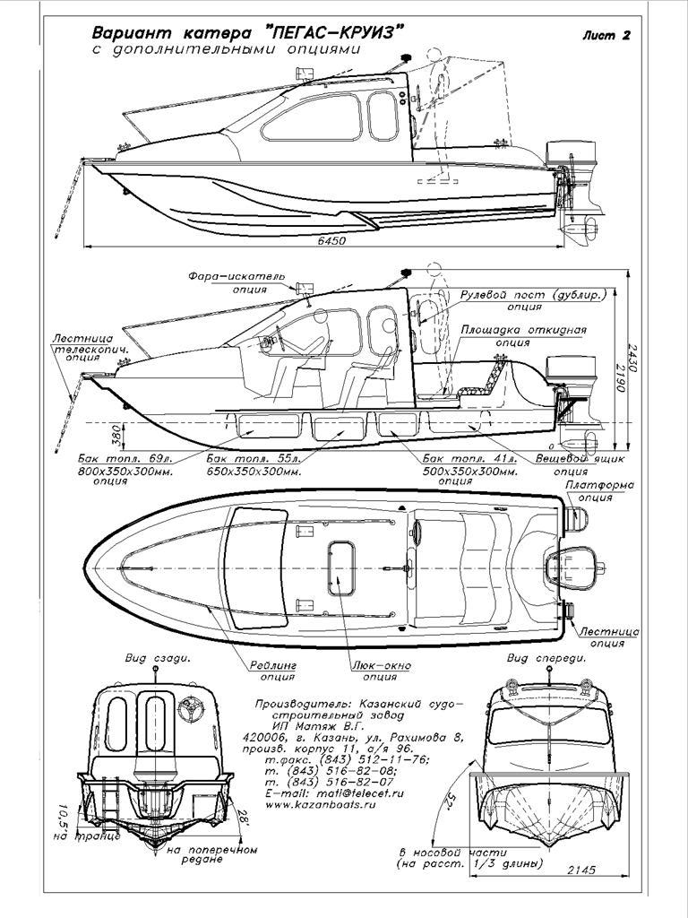

Про ХТ согласен 100 проц. :yes: , а вот судя по чертежу, планировка корпуса больше рассчитана на спокойные прогулки в водоизмещающем режиме(соотношение уровня сланей и днища, форма самого днища "в профиль" и заУженность корпуса к корме). Мне лично не понятен кайф глиссировать в полулежачем состоянии :unknown:
Причем в водоизмещайке ещё и поперечный редан будет сильно мешаться и тормозить :( .
27 163
2 183
Поясни Дим.
Что в полулежачем?
Визуально представь Саш под каким углом будет находится слань вместе с капитаном и пассажирами в креслах при глиссированиии, когда днище не только выровнится относительно воды, но и обретёт правильный(5град.) угол атаки.
Я представил - ерунда получается :(
27 163
2 183
Либо хня, либо чертёж неверен.
Скорее всего чертёж верен. Просто судя по большой килеватости на первых 2/3 корпуса - "в статике" корпус сильно наклоняется "вперёд" - всё это расплата за хорошую мореходность.
