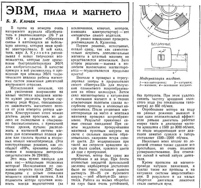

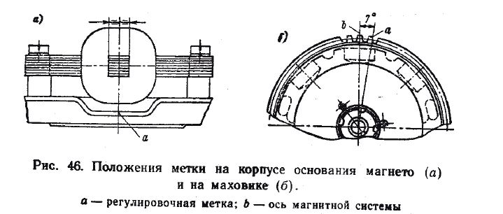

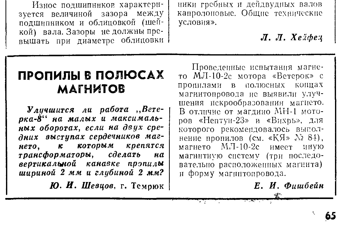

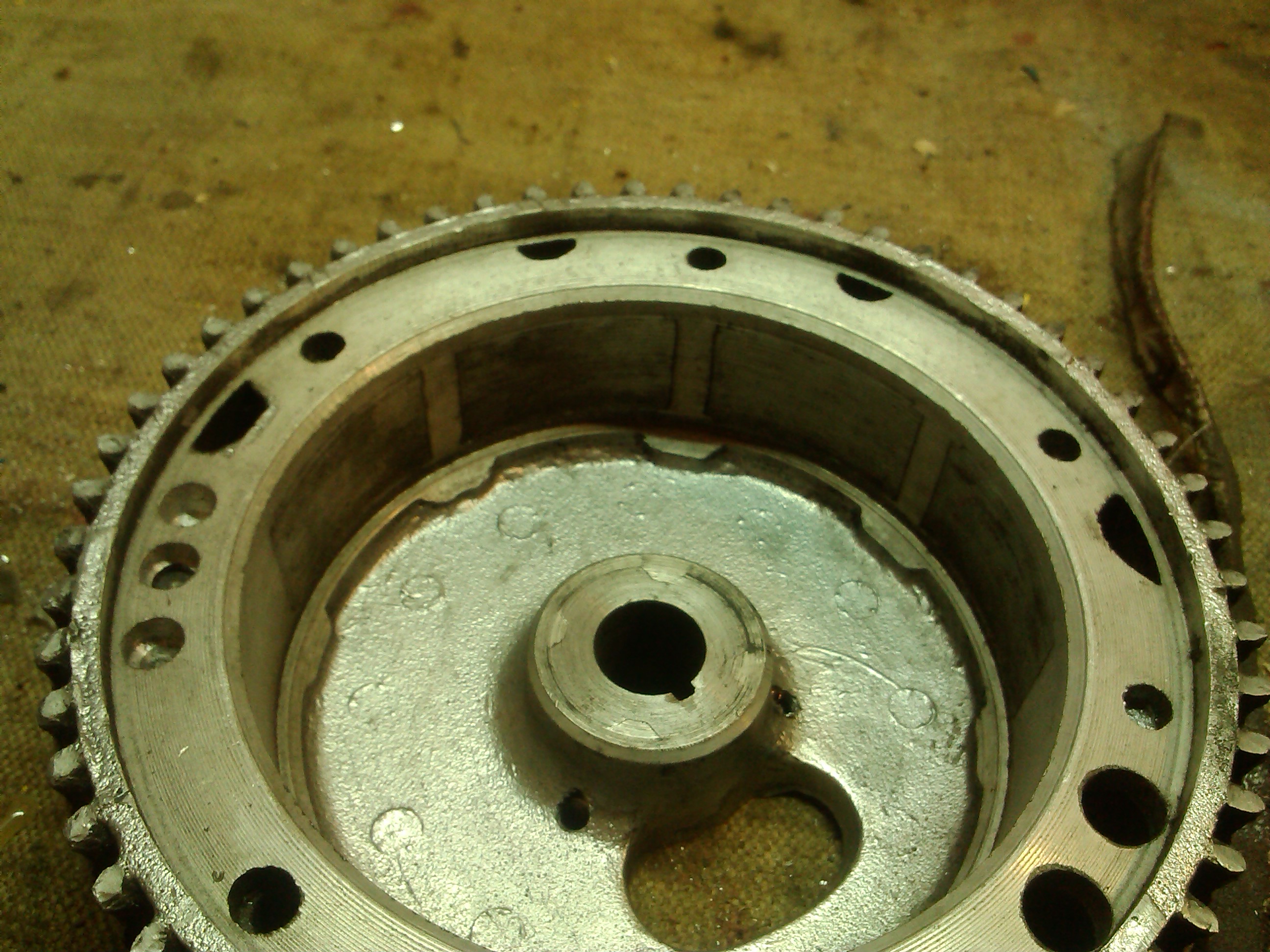

Интересует мнение форумчан по данному вопросу применительно как к кулачковому, так и электронному зажиганию ПЛМ Ветерок. Знаю, что на Вихрях и Нептунах такие доработки делались. А что думаете по поводу применения этой доработки именно к системам зажигания Ветерка?
Скажу сразу, что иллюзий по этому вопросу нет и ожидания получить за счет пропила лишнюю сотню Ватт тем более. Интересуют мысли, теоретические и практические наработки в этом вопросе.
Сам не пробовал, но есть такое мнение (см. прикрепленную статью), а также мнение, что в электронных системах зажигания возможна нестабильность работы из-за этого.Что скажете про пропилы на сердечниках?
