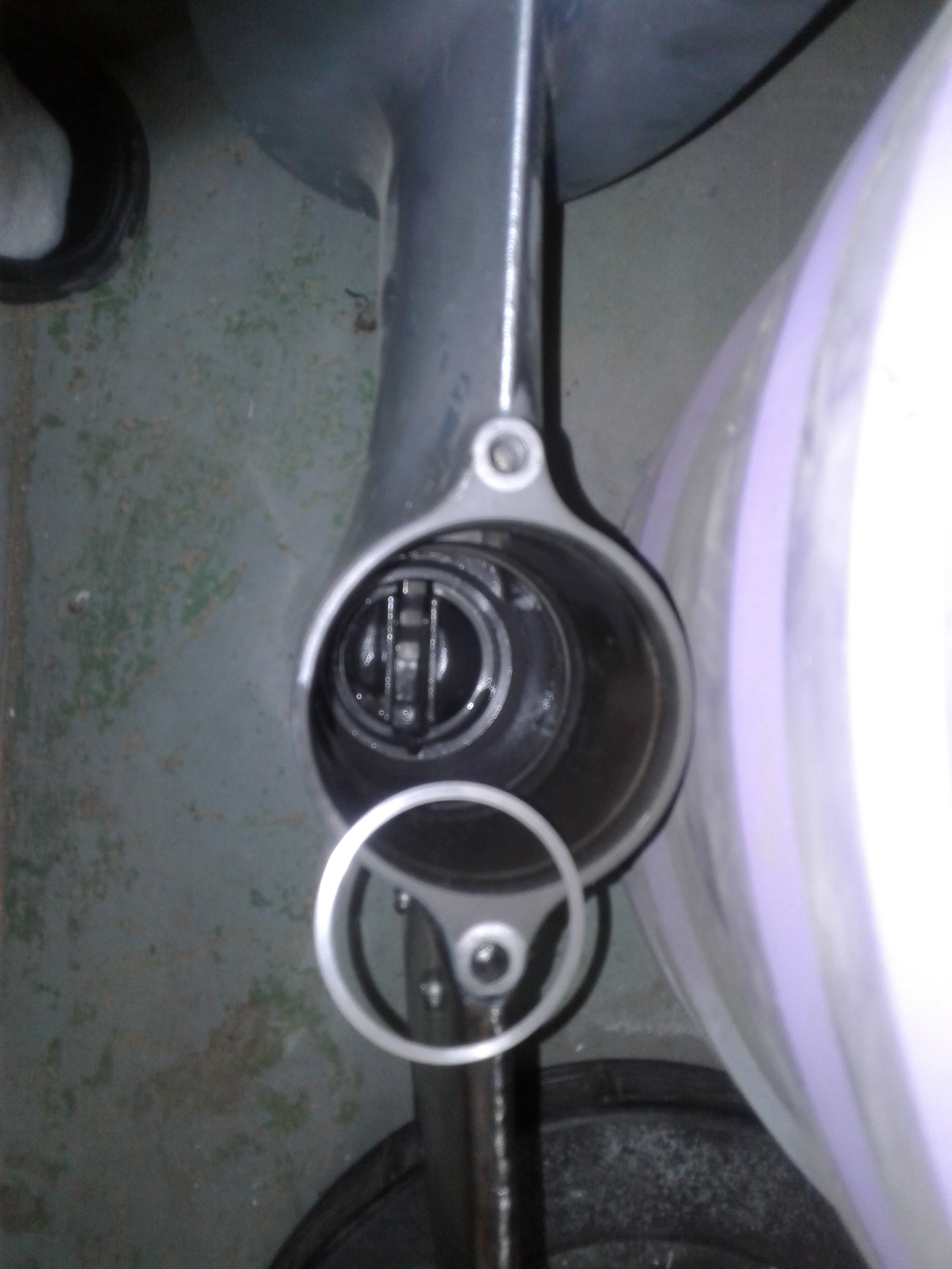

У Обь М есть свои були , ну как бы это фальшбули и маленькие они ... , кстати они стоят выше чем у первой Обяхи , поэтому Обь М на них мало опирается . Нафига так было делать , если уже был опыт удачных булей на первой Обяхе - не понятно .Они будут мешать баллоны прицеплять .
Причем тут були не пойму то что на видео говорят неслушайте у них даже лодки нет. А вот обьем булей наоборот большой и хорошо держит раньше 15 см было от рецеса до воды в стоячем состоянии. С брызгами надо бороться как то.
1 354
А ты можешь сфоткать транец сзади?
