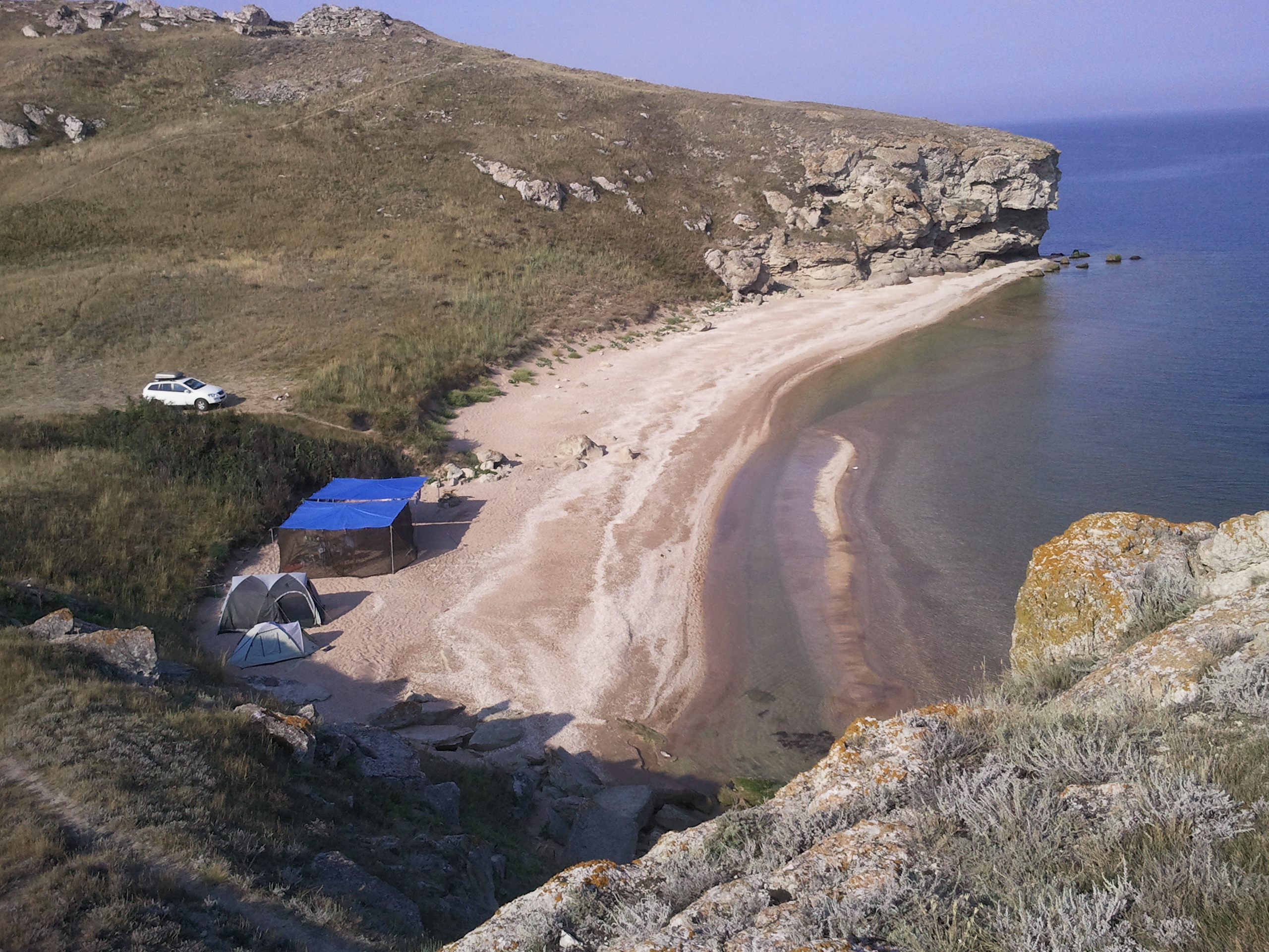

Вот самодельные тенты общий каркас (составной 4 или 6 стоек) размер каждого полотнища плотного терпаулинга 4*5м. Один тент с антимоскитной сеткой. Стойки сборные (из двух кусков по 1.1м) труба дюраль 35мм, толщина стенки 3,5мм, высота 2,2м. Стойки соединены тросами в оплетке 3мм на растяжках. В песке колья - уголок 45мм длина 50см. Все самодельное, сборное. Ставится правда минут за 40 в два-три лица. Но прекрасно держат ветровые нагрузки. Фотки из Крыма (Генеральские бухты) - в течении 10 лет ежегодно выезжаем. Так же использую и для рыбалки. Доводился до ума в течении нескольких лет. Тенты также используются и для покатушек клуба ШевиНива Ростовского отделения клуба.

Сам тарпаулин не очень долго живет под ветром и солнцем. Дешевый за одно лето начинает расползаться, а дорогой за 3 года. Сам тент должен быть долговечным. Один каркас погоды не делает.

Если ты это мне, то данный тент использовался уже в течении 8 лет в Крыму в августе (ежегодно) и на рыбалках (июнь/август/сентябрь). Он плотный 180 или 220/240 не помню точно. Тенты по краю и крест накрест с тесьмой 5см - держится за тесьму. Первые фотки которые нашел с этими стойками и полотнищами - август 2009г. Прицепить правда не могу - говорит большой объем. У меня палатки разлезлись от солнца, а тенты еще пару сезонов прослужат точно. Куда уж больше. И самое главное - тент кидается сверху на каркас - его менять легко. Китайские тенты точно столько на солнце не простоят. Я уж не говорю про то, что и от солнца они не спасут - тепловой удар обеспечен... Проходили в Крыму :cool:
Вот это и озадачивает. При облучении солнцем пару недель в году тарпаулин проживет столько лет, а по 2 месяца в году на 3-4 год полезет. Я мониторил тему на счет того чем покрыть ангар под лодку. Тарпаулин металлизированный еще как-то прослужит. Черный и синий при стоянии целый сезон от ветра и ультрафиолета за 2-3 года начнут ползти несмотря на плотность 220. Кстати, тарпаулин в продаже корейский и китайский, а отечественного и нет практически. Так что упоминания про китайские тенты не очень корректны. Как говорится: по цене и качество, а качество есть у дорогих корейских и китайских брендов. Разговор ни о чем до бесконечности также как и о материале для ходового тента лодки.

Я упоминал китайские тенты потому что именно они обсуждались выше и выкладывались фотки. ИМХО у нас все палатки что на рынке либо сделаны в Китае либо из китайской тентовой ткани. Опять таки - ты мониторил тему тентов - нашел вариант мобильный лучше чем терппаулин? Я не смог - поэтому наиболее дорогую часть я спроектировал и сделал практически вечной, а тент заложил в конструкцию как расходный вариант. Который не жалко через 3-4 года выбросить и сделать новый. Полотна 4*5м что я покупал для тентов стоят оптом порядка 1-1,5тысячи. Обшить каждый еще 1-1,5 (с работой и материалом). Если нужна антимоскитная сетка нужно тогда еще порядка 1-2тыс на тент накинуть. Для меня нормальный расклад. А как анагар для лодки - конечно этот вариант не подойдет, как не подойдет и любой тент, упомянутый выше.
Изначально я проектировал мобильный вариант для рыбалки и отдыха, дающий защиту от солнца и не боящийся ветра. Кстати в период штормов в Крыму тент быстро отвязывается от каркаса - каркас не держится на тенте - каркас и растяжки - тросы. На фотке не видно - в центре стоит дополнительная стойка с выкручивающейся шпилькой на 12мм - что дает конус и держит тент...
