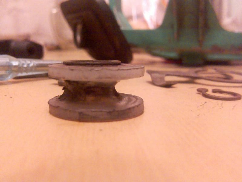

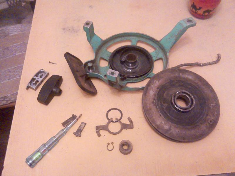

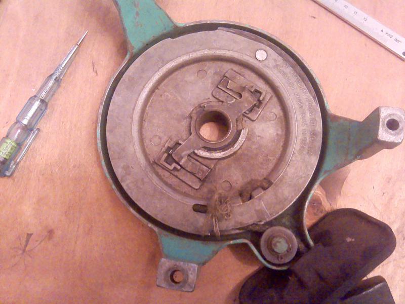

Влезу в чужую тему.Нужно перебрать и смазать.Боюсь вдруг не соберу...Мануал по этому узлу найти не получается.Может кто опишет порядок действий или ссылку какую...Не пинайте..Спасибо.

Юра без обид если у тебя руки не из жо..ы растут просто разбирай смазывай и делай все что тебе захочется это на столько простой механизм что искать какие то мануалы это утопия :yes:

Вот
