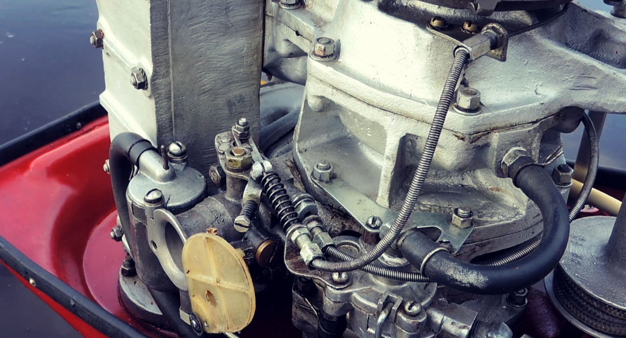

Родные снял, честно скажу сплав у них не такой, как на серийных, износ в пределах нормы, и еще кажется что они диметром на пару соток а может и даже 1десятку больше серийных. Если в магазине дадут взвешу в сравнении. Конечно проще сыпать 21 иглу, точнее думаю это дешевле. Сепаратор даже не износился))) по сравнению с цилндром.
Кирюха
01.03.2013
1 213
260
Кирилл
Привет всем, продолжу тему по этой редкой чикараге, показал в видео способ ремонта контактного в условиях отсутсвия запчастей. Конечно можно сделать электронное зажигание но я не умею(((
Послесловие, планирую заменить карбюратор, так как данный карбюратор ну никак не может работать с таким впускным коллекторм, смесь по большей части идет в нижний цилиндр, а верхний беднит, значит в будующем поставлю обыкновенный не в угоду аутентичности в угоду практичности.

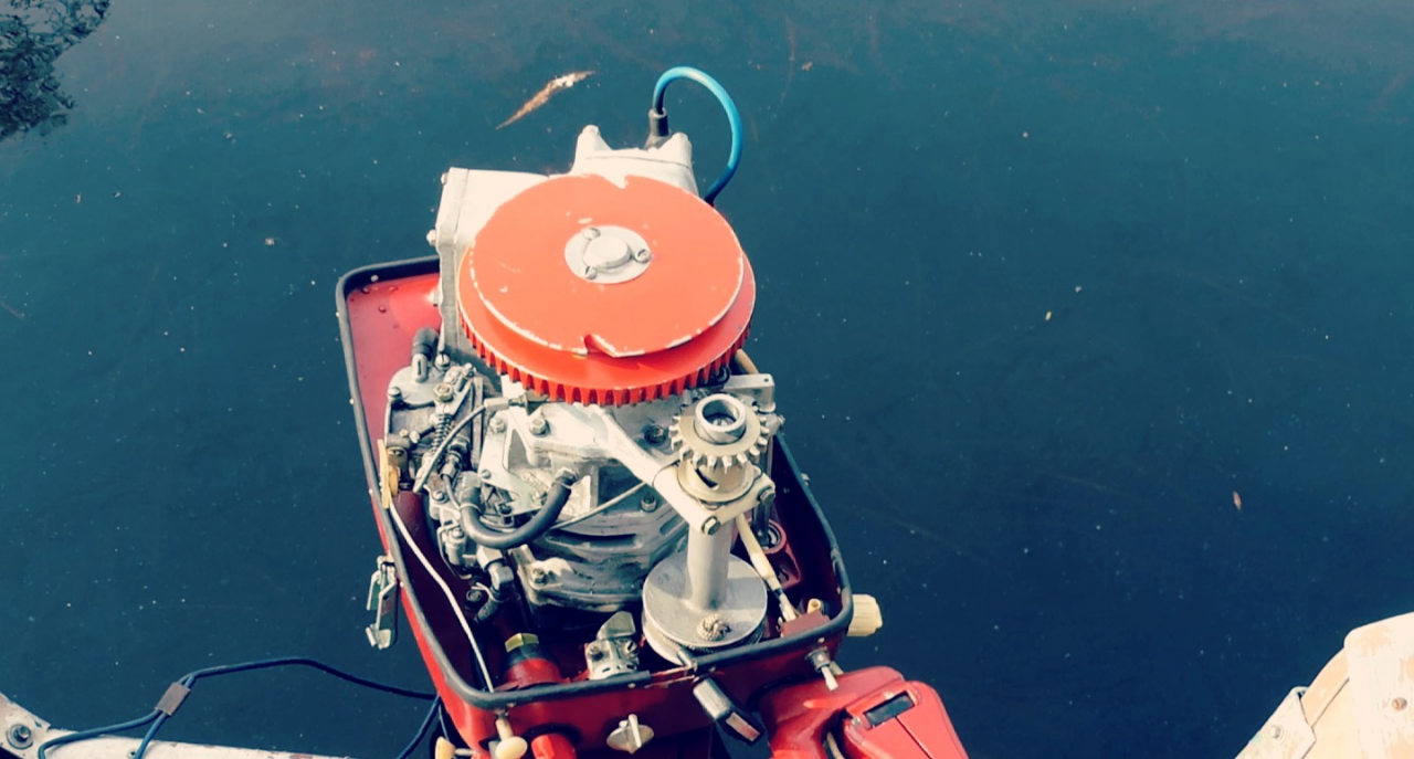

Привет Приветоводам, пожалуй снова отмечусь, вот и прокатился я на своем "Предсерийном", стоит отметить то, что он гораздо мощнее Серийного. При том что, тут уже стандарные цилиндры, выпускной коллектор и редуктор. А как этот мотор работает на оборотах просто сказка, так мягко шелестит, ух песня!!! Тем кто любит Аудиовизуальный ряд, приятного просмотра.

Кирилл, я правильное понимаю, что все стандартное, от Привета 22, кроме ПРОСТАВКИ картера?
Почти, каналы у стандартонго Привета и рядом не стоят, с каналами этого, тут качество просто шик. Золотники тут другие, и по массе и по фазам. В ВГШ сепаратор стоит а не насыпной Все же более легкий маховик, на порядок легче. В остальном да все от П22. Вот ежели найти еще родные цилиндры и коллектор, думаю он бы еще мощнее был.
А вот фазы мог бы и снять, для сравнения. Кстати, с боковым карбюратором это можно сделать гораздо проще чем с передним, без разборки. Так что будь так добр, если не трудно, как-нибудь на досуге :)

Думал, потеряла почта посылки. Кино давай! Что заклинено было?
Кирюха
01.03.2013
1 213
260
Кирилл
Видео будет, но больше обзор и тест чем ремонт, плюсом пришлось сделать из электронного в контактное зажигание. В редукторе приржавела втулка к ведомой шестерне заднего хода, в остальном там редуктор живой был, ну и заменил карбюратор с 36 мотор ни тот старый ни этот е работали, а с обычным приветовским работает отлично!)
