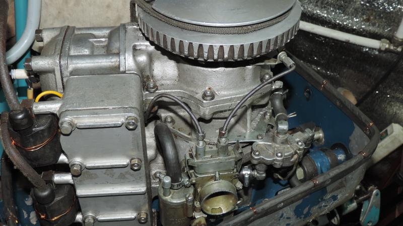

С 2012 года искал хоть, что нибудь от предсерийного "Привета", так же как от "Привет25", и вот добрый человек из Казани подарил редкий предсерийный двигатель от "Привета" До этого видел только на фото. Надеюсь, что когда нибудь отыщу от него подводнуюподдон и колпак. Так как сейчас век ютуба, заснял как можно подробнее на видео, и добавил чуточку истории. Надеюсь хоть, кого нибудь заинтересует такой мотор, теперь мы с Yoric "правокарбюраторные" приветоводы :D Кстати так как в зажигании самопальном я не уверен, может обращусь к Алексею Овчинникову. поможет с электроникой. так как у этого основания зажигания дикий люфт.

Значит, резюмируя неотмеченное:
- коллектор на шпильках наполовину
- шатуны и щёки коленвала глаже, не такие корявые, как на последующих
- узкие прорези, а не вырезы по 45° в цанговой щеке коленвала
Спрашивали меня недавно про два типа шпонок на Привете, я не встречал, а вот он и второй тип. И валяется у меня верхняя половина верхнего картера, тоже заваренная у корня продувочного канала, без ребра жёсткости.
Жаль, Кирилл, что коллектор этого предсерийного с внутренней стороны не заснял. ОБъясни хоть на словах, там тоже окна круглые и внутри труба?
Кстати, я б не удержался (и при ближайшей возможности сделаю) распилить выхлопные окна под П25 :)

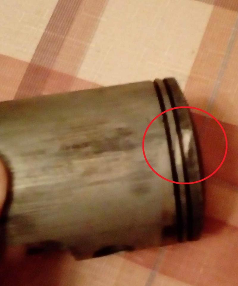

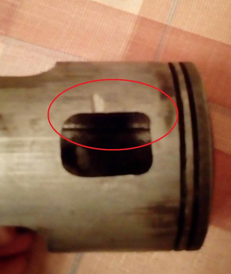

Есть от 22 поршень бу, но его болгаркой чуть зацепило, когда мотор в цветмете пилили. Могу выслать если есть надобность.

Антон, это всё что осталось? Да не оскудеет земля русская :)
Кирилл, понятно. Как можно распилкой сбоку снаружи повредить зеркало? Естественно, засунув внутрь что-нибудь, чтоб не тыкать в противоположную стенку? Если только специально стараться :) Чугуний, он легко пилится.

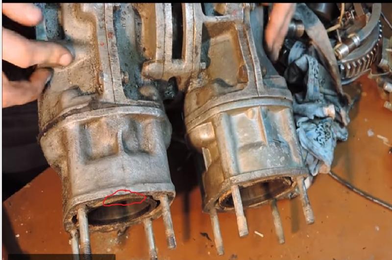

Снаружи, наплыв под продувочный канал, на предсерийном выглядит объемнее. А сам канал отличается от серийного цилиндра? Геометрические размеры - ширина, глубина?

У стандартного 22 Привета, стенки гильзы проточены в месте омывания водой и имеют толщину стенок 4 мм. У 25 Привета гильзы не проточены и имеют толщину стенок 6 мм, чем идеально подходят для расточки. А гильзы "предсерийного" Привета имеют проточку стенок цилиндра или нет?

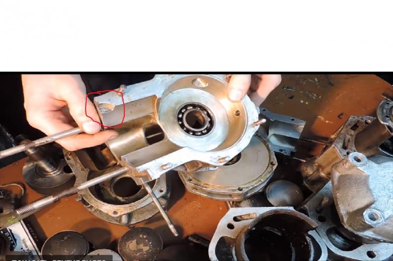

Геометрия продувки третьего канала в сравнении с серийным Приветом.

А можно я пока попробую? :) Каналы внутри такие же, просто на старом цилиндре литьё типа в землю, а на новом какое-то улучшенное, или под давлением или центробежное. Позволяющее более тонкие стенки. Пускай бы так в землю и лили, лушче б внутри было всё гладкое :)
По поводу 6-мм верхнего пояса гильзы - в месте запрессовки в рубашку она толщиной те же 4мм.

Таак 3 канал, там очень аккуратный что в картере что в цилиндре, сделаг ровно, фрезой, а не литьем, совсем чуть чуть побольше и это не критично. Визуально мясо больше из-за литья в землю, как правильно отметил Юрий. Угол выпуск относительно шпонки один в один как у серийного, впуск уже замерить не смогу, сделал как на стандартном привете, вроде смесь обратно не выкидывает. Увы не занл и не замерил. По поводу гоночный не гоночный, байка с интернетов, искал я и Долфин175 и Цимерман, не особо они на привет похожи, развертку сделаю.

Кирилл, я правильно понял, что оригинальные поршни ты снял?
1. Есть возможность взвесить один поршень?
