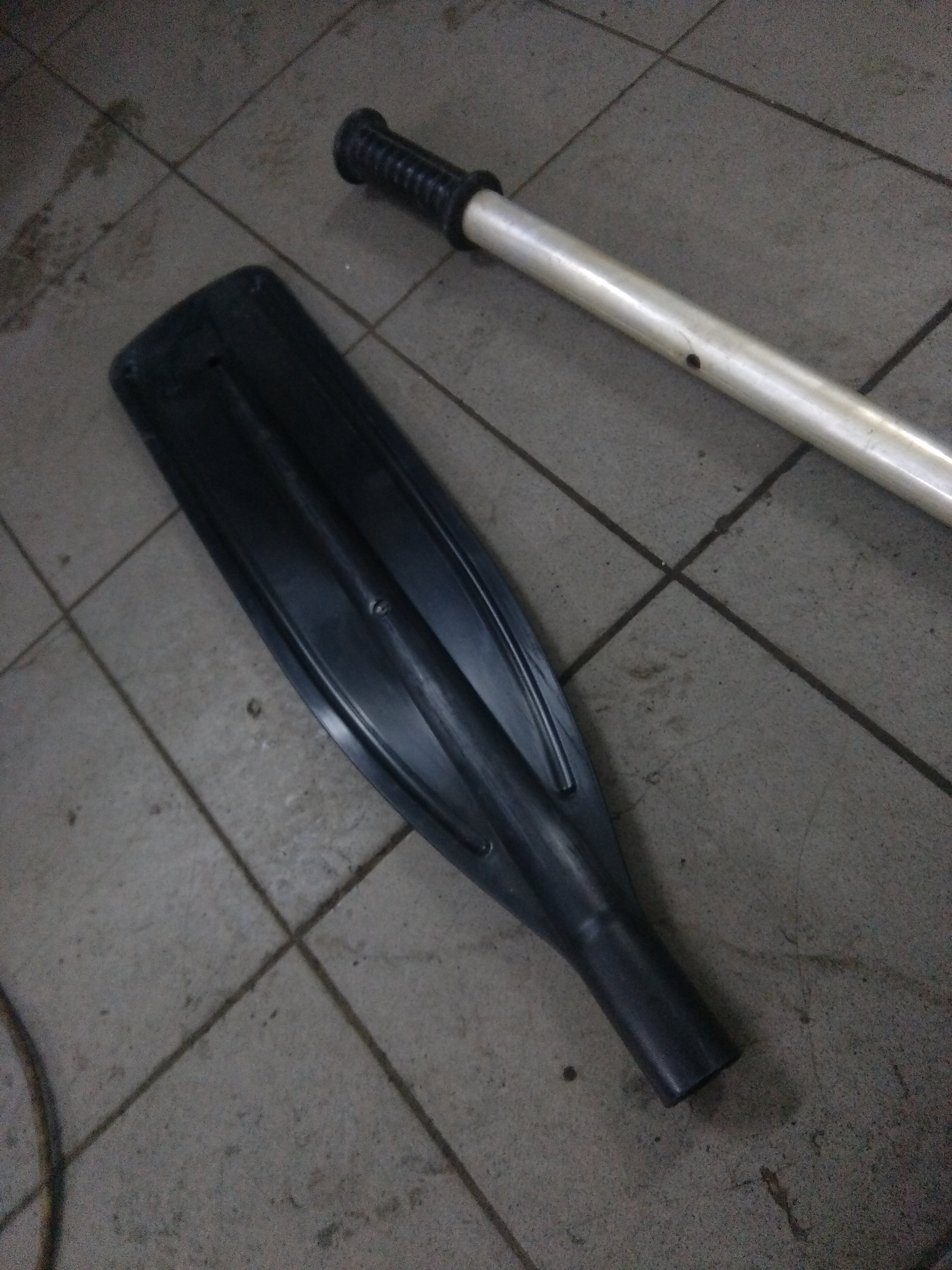

Вчера заскочил в магазин, купил лопасти пластиковые вогнутые по 100 руб. за шт. Уключины найду и, наверно, веретено сам сделаю.

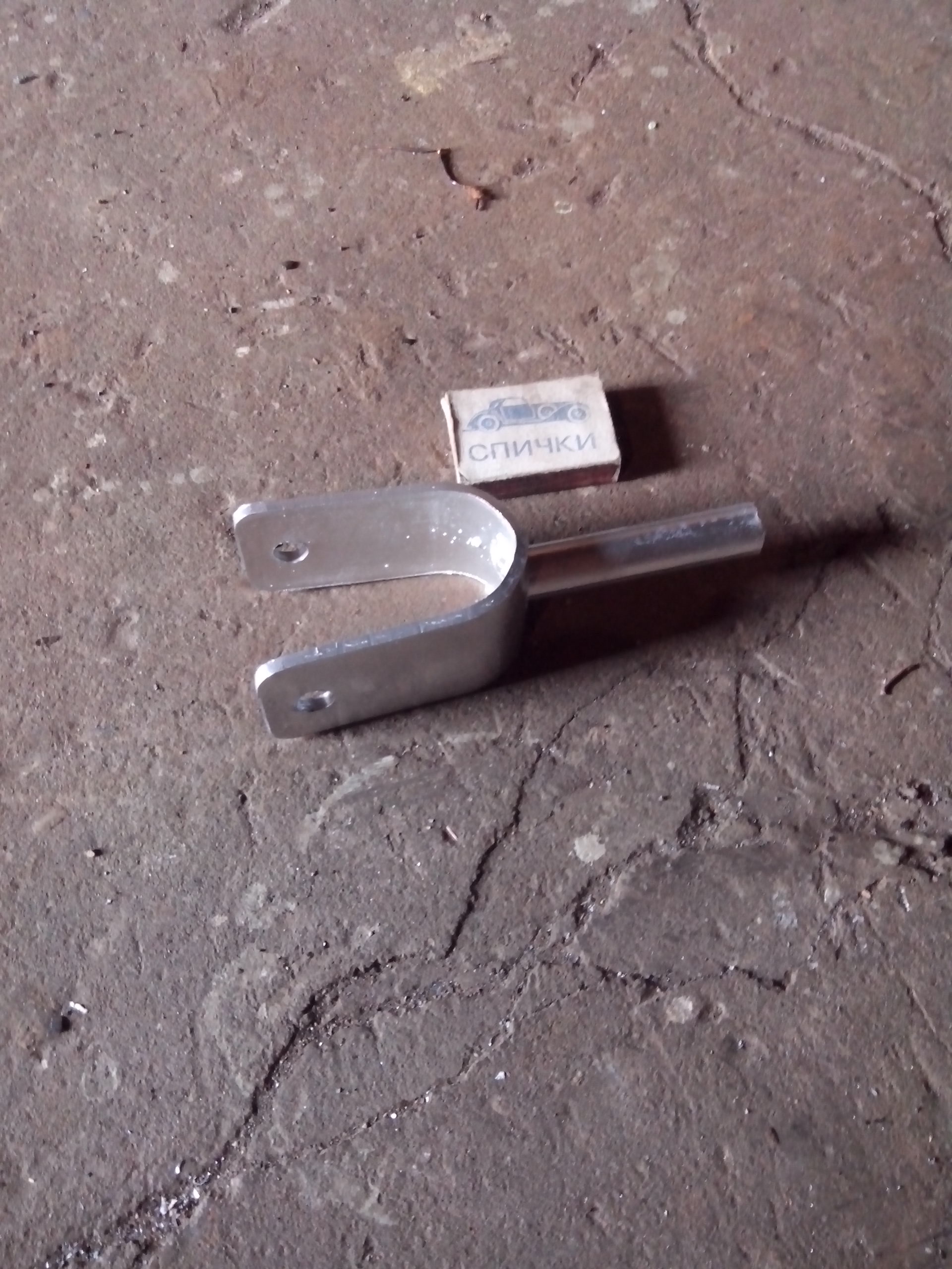

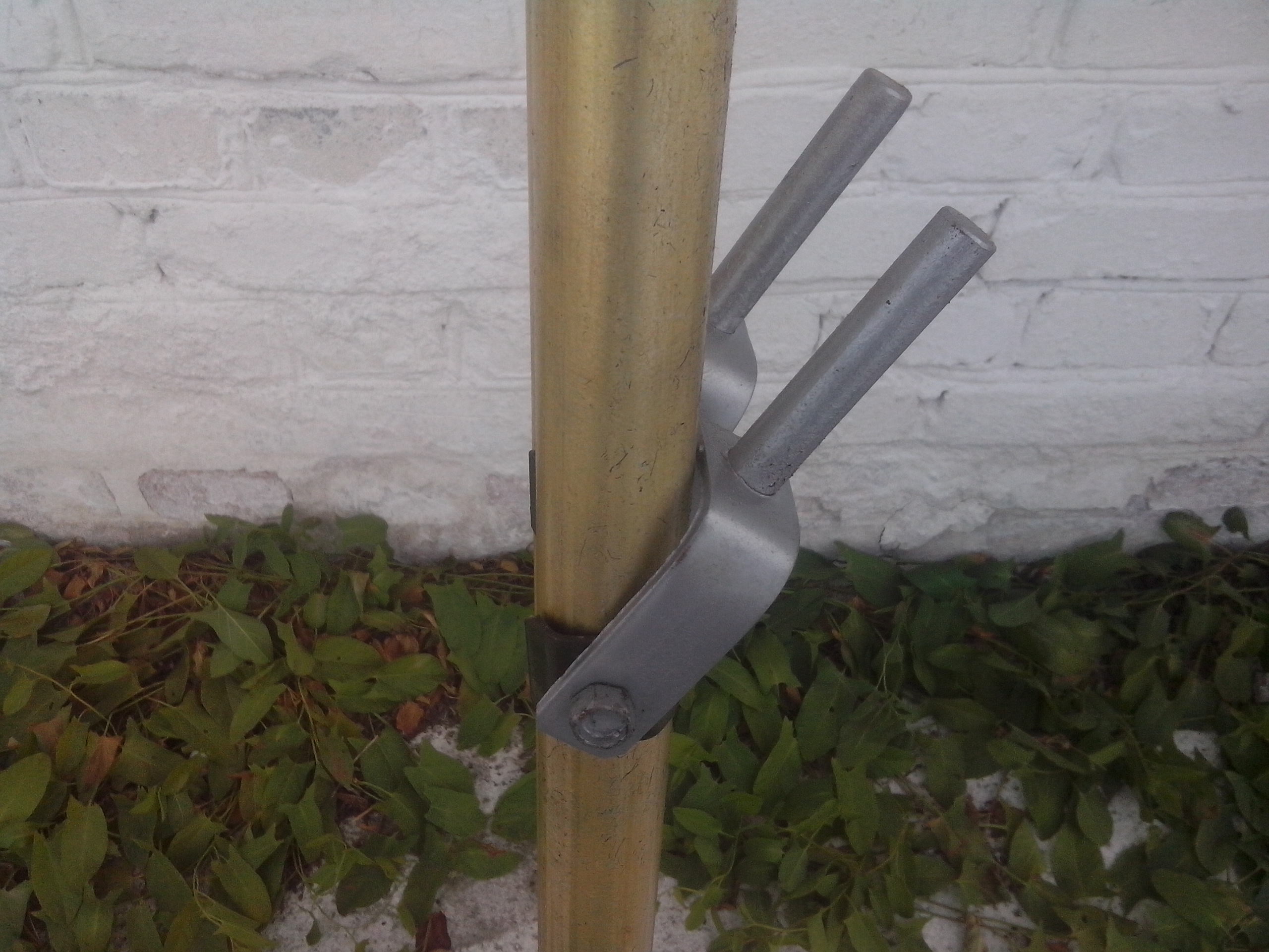

имхо: литые уключины хрупковаты, лучше сварные и болт на 10мм, на подобие этих

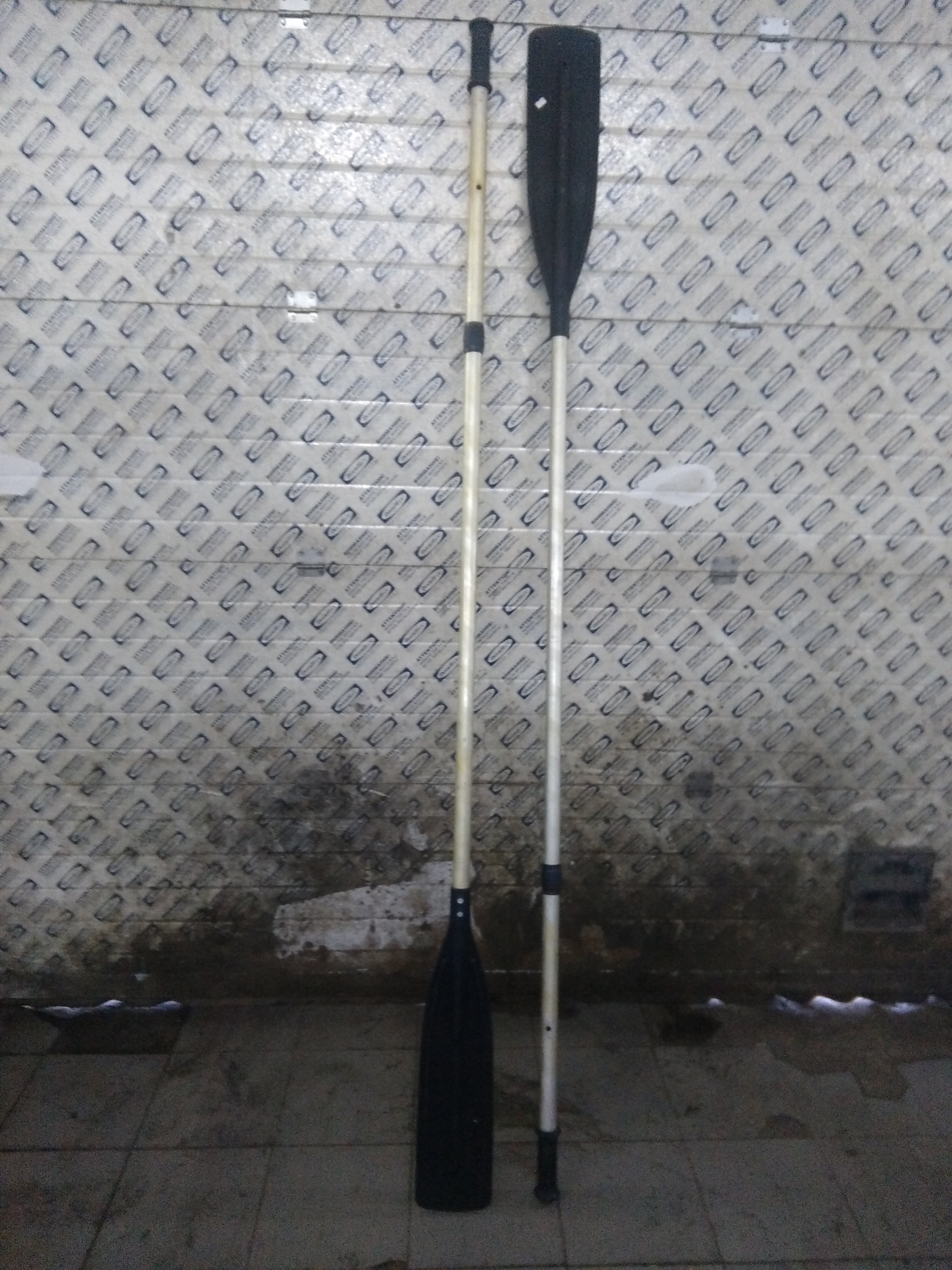

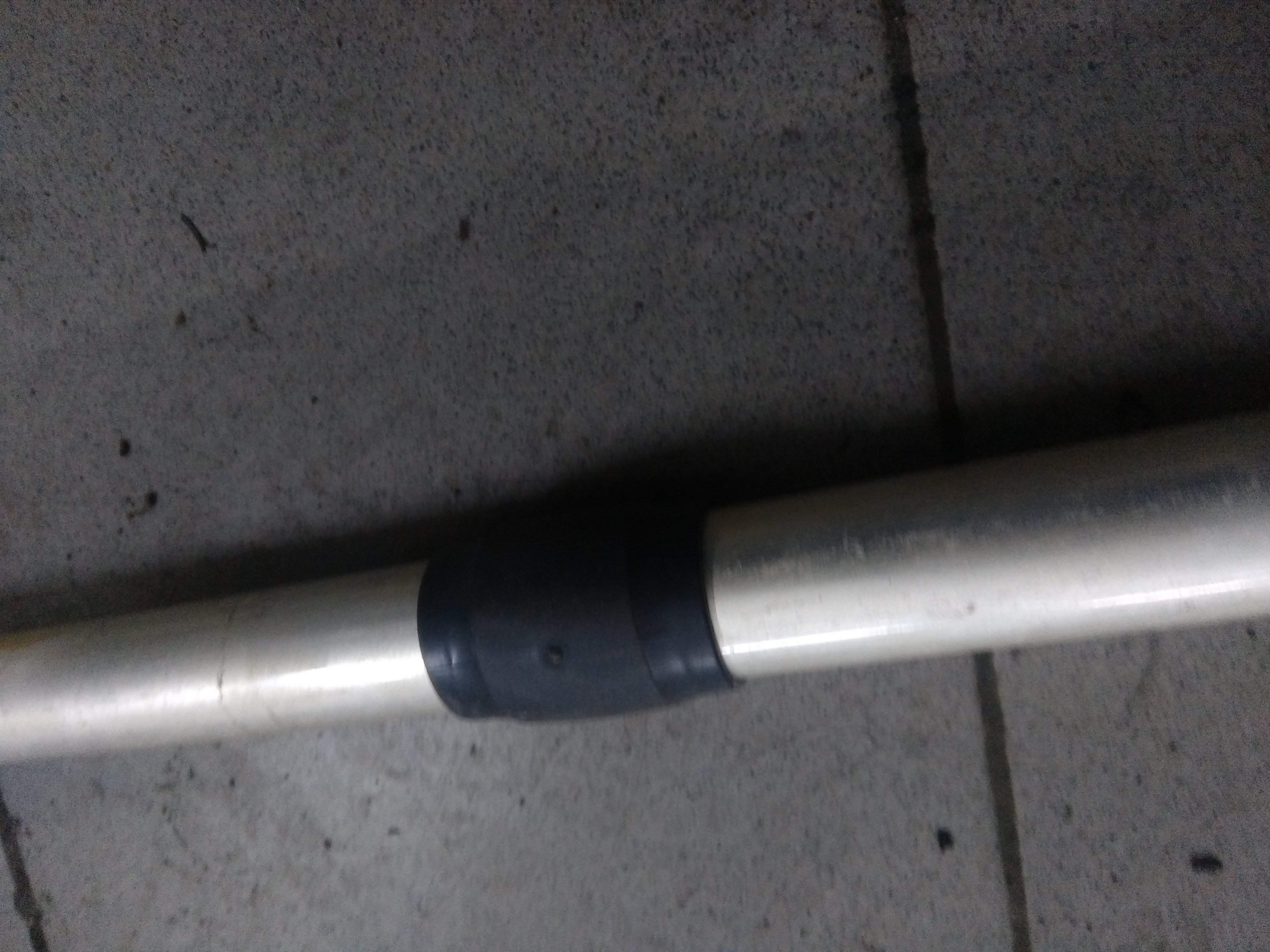

Все как в теме "Весла дюралевые толстостенные" Халявные носилки - диаметр 35 мм., толщина 3.5 мм. Лопасти пластиковые 2 шт. по 70 руб. Втулки пластиковые 2 шт. по 20 руб. Втулки крепил на клёпки, лопасти на болтах, потому что не уверен в размере, может придется укорачивать. Длину пока сделал 2.5 м.
Народ у нас смекалистый и рукастый, к тому же и с трубой повезло :)

Авито - наше все!:) Брал носилки у хлопца из Саратова. 500 р. носилки + 500 р. доставка. А дальше - почти как у Алексея (Telenkov). И вот оно - счастье!:D
