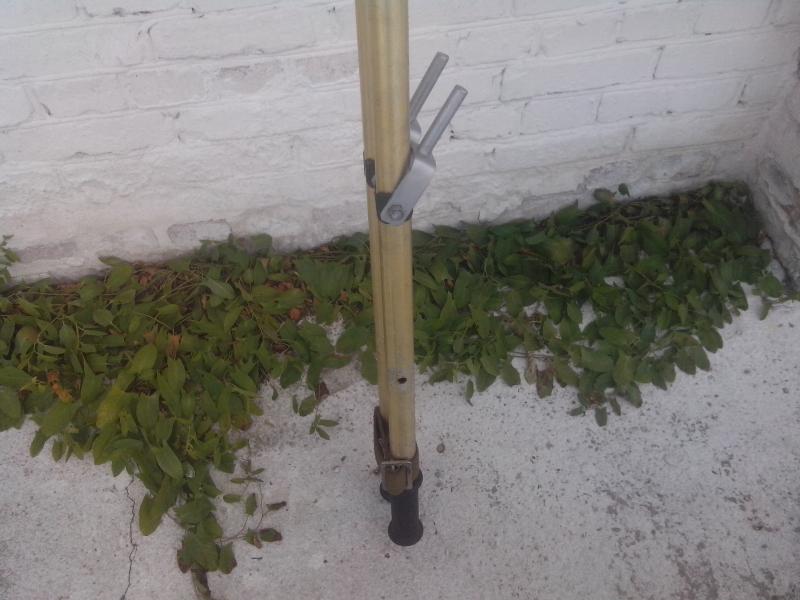

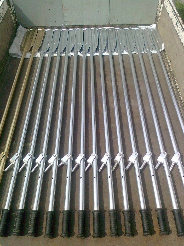

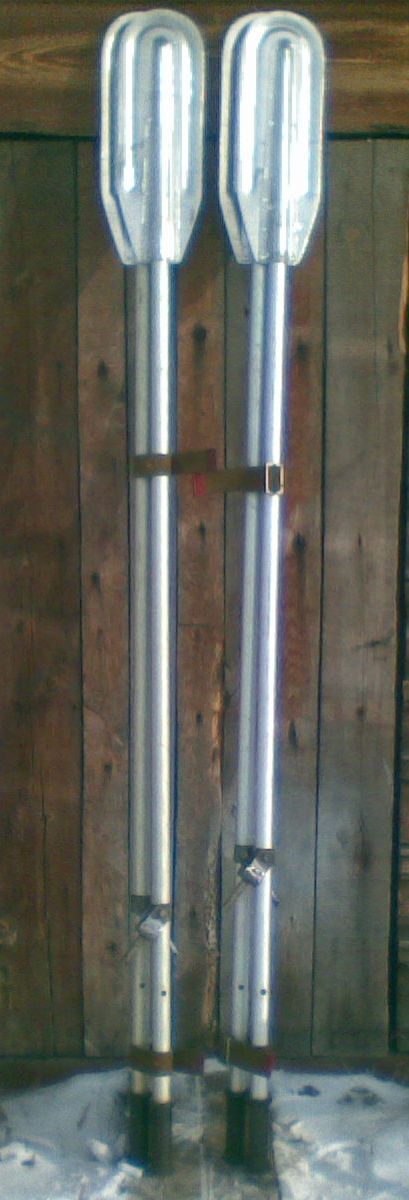

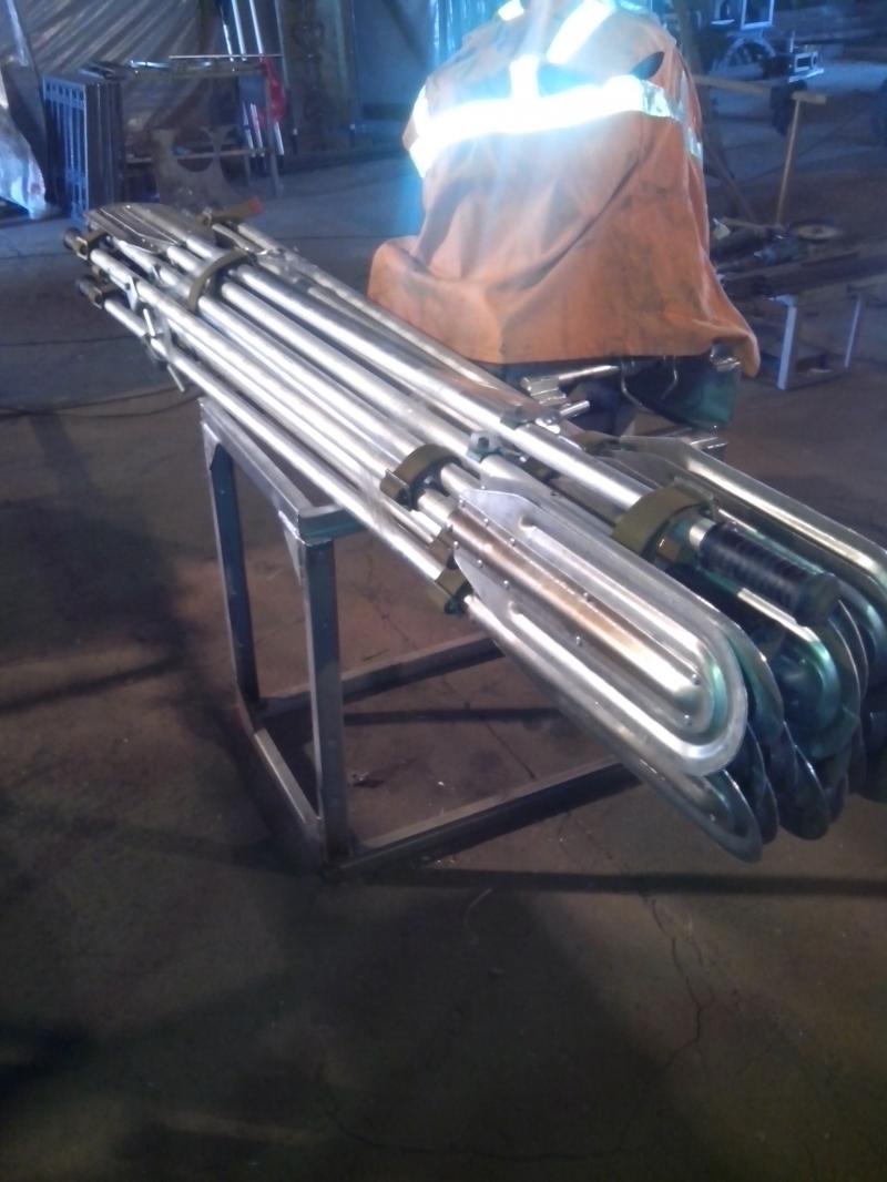

Весла изготовлены из дюралевой трубы диаметром 35 мм и толщиной 3,5 мм.

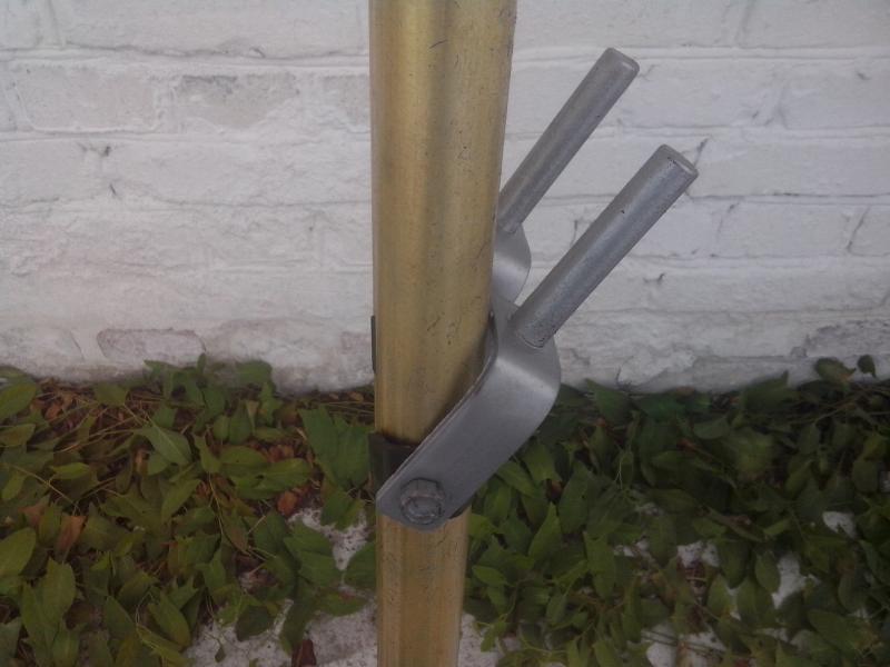

Имеют резиновые ручки, металлические уключины, отверстия под страховочный тросик.

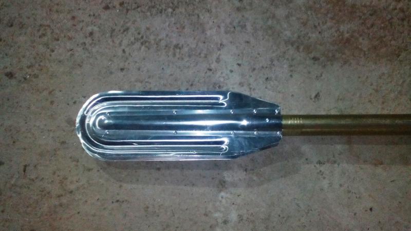

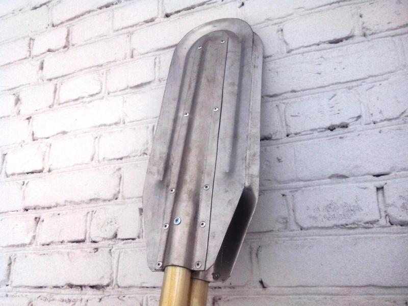

Лопасти штампованные, клепаные, выполнены из алюминия толщиной 2 мм, размер 500х170 мм.
Длина стандартных весел 2250 мм. Вес одной пары 5 кг.
Цена одной пары 4500р.
Изготавливаем весла на различные лодки. russkiy-dom.tiu.ru
Отправляем транспортными компаниями по РФ.

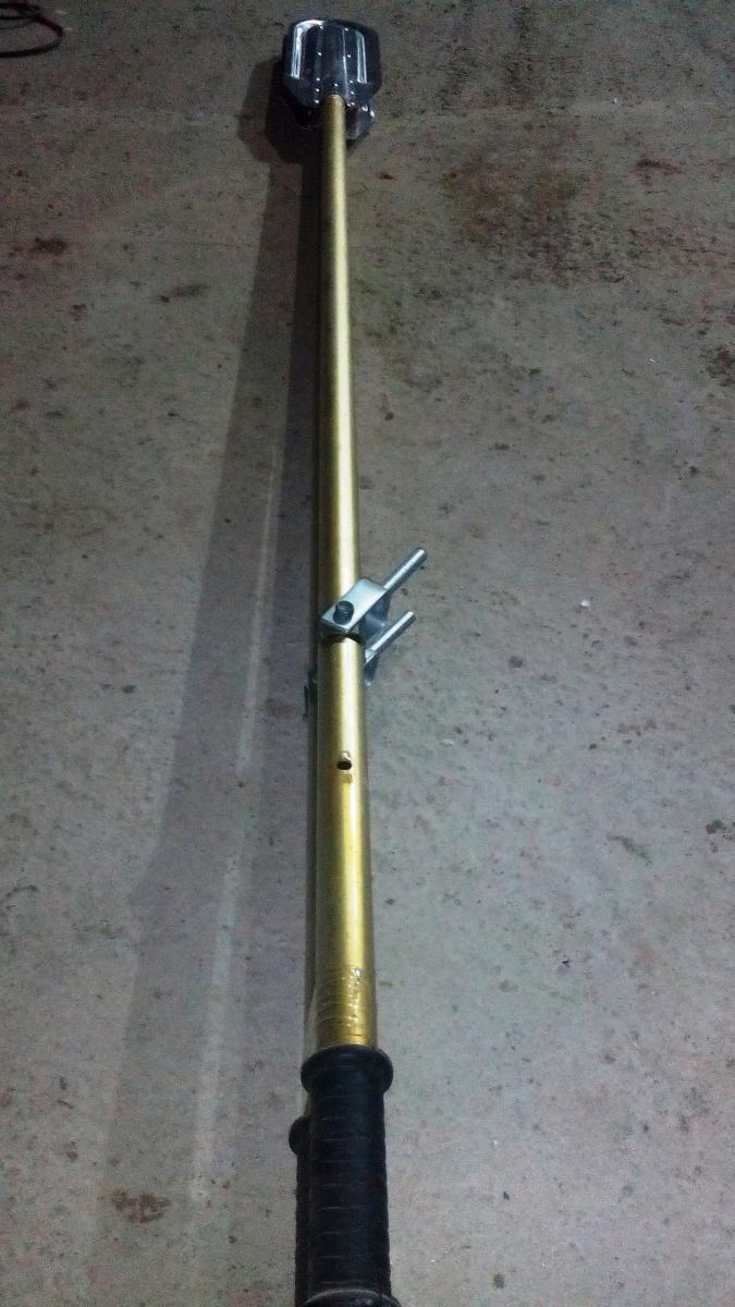

Саморез оцинкованный для удержания лопасти весла на трубе как-то не совсем в тему, лучше что-то понадежнее.
Согласен.. пара нерж. вытяжных заклёпок Ф6,2мм. были бы лучше :yes:

Носилки блин!!! Это Россия детка :lol: Отверстие под строховочный тросик- это шедевр! :good: :good: :good:
И не усиленный внутренней вставкой :hahaha:
Лично для Вас можем и заклепки применить, вместо саморезов )
А так ещё ни кто не жаловался !

Ребят, не воспринимайте мои слова как претензию. Относительно самореза - это совет, так как это очень слабое место. Насчет не жалуются - в лопатах тоже саморезы, которые народ выкидывает и ставит что-то покрепче или меняет периодически и копает дальше. А остаться на воде без весла это не без лопаты в огороде остаться. Вы молодцы, что нашли вариант. Мне лично фиолетово из носилок это или из чего другого.

Вставка там не нужна, толщина стенки трубы 3,5мм, вместо 2 как у всех ! :)

Вообще-то вставка-усиление нужна ВЕЗДЕ где есть СКВОЗНОЕ ОТВЕРСТИЕ :yes: ... рассмотри с пристрастием вёсла СССР там есть небольшие в районе уключин, и всё равно ломались "на раз" :(

Уже 10 лет делаем эти весла и ещё ни кто не обращался по этому поводу.
Но на заметку всё равно возьмем. Кстати саморезы заменим на заклепки. :)

Во все весла, собственноручного изготовления, в деревянную вставку еще внедряю гильзу под ось, чаще всего из нержавеющей трубки, а в специально оставленные зазоры между трубой и уключиной шайбы фторопластовые.
