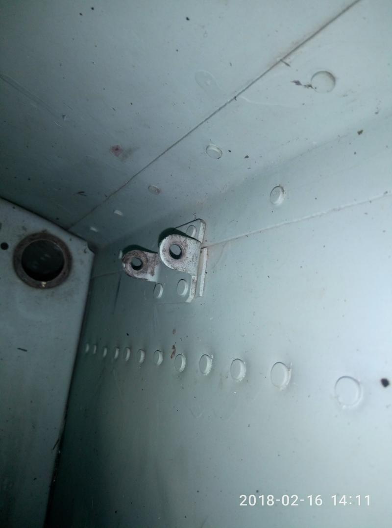

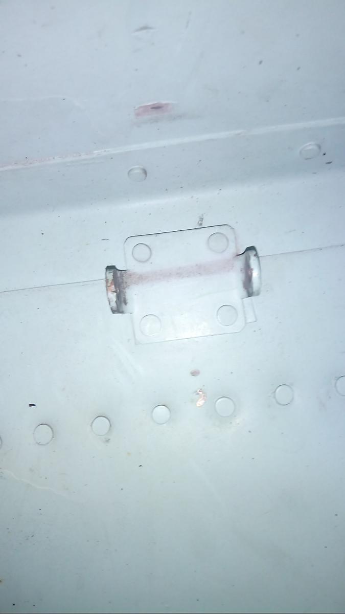

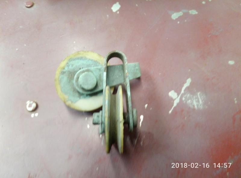

Обь 1 зич помогите с установкой рулевых роликов.
На лодке приклепаны кронштейны как на них поставить ролики .
9 560
4 780
Через ось.В кронштейн винт,болт .

А втулок капролоновых там нет?
16 782
1 451
В стоке , стоит стальной палец с дыркой под шплинт . Можешь заменить его болтом с самоконрящейся гайкой . Не заморачивайся , ролик так и должен свободно болтаться на пальце ( болте ) . Ролик этот должен самоориентироваться по тросу , потому ему такую свободу и дают .

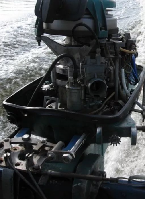

Моряк79 сказал(а):
Подскажите где взять заглушки в отверстия где тросы проходят?
А зачем они тебе? кусок дюритового шланга под штуцер Ф6-8мм. разрезанный "вдоль" - заменит эти рти изделия :yes:
Алексей, если ты про троса вдоль бортов, там никаких резинок не надо, а если на выходе в рецесс, то я поставил пыльники от рулевых наконечников ВАЗ классика.
16 782
1 451
По моему очень маленький диаметр у пыльников рулевых , при поднятом моторе порежешь их тросом . И не только их , но и рецес тросы пропилят , при езде по грунтовкам ( в смысле по кочкам ).
Я делал так .....
https://youtu.be/I9VY3WqmifM
https://youtu.be/O8H_2R-e0JQ
https://youtu.be/9Px1xeHbEgw
