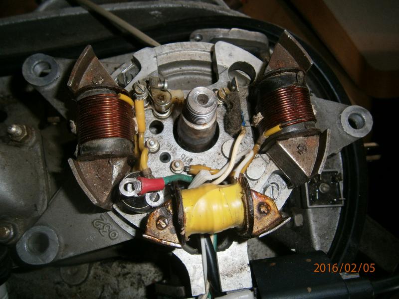

+1 Ждем подробностей. У меня прерыватель утерян. С удовольствием бы заменил зажигание аналогичным или же сделал ЭСЗ, но я не уверен на счет количества магнитов и их полярности, так что непонятно можно ли вообще ЭСЗ сделать.

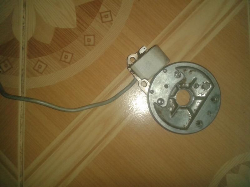

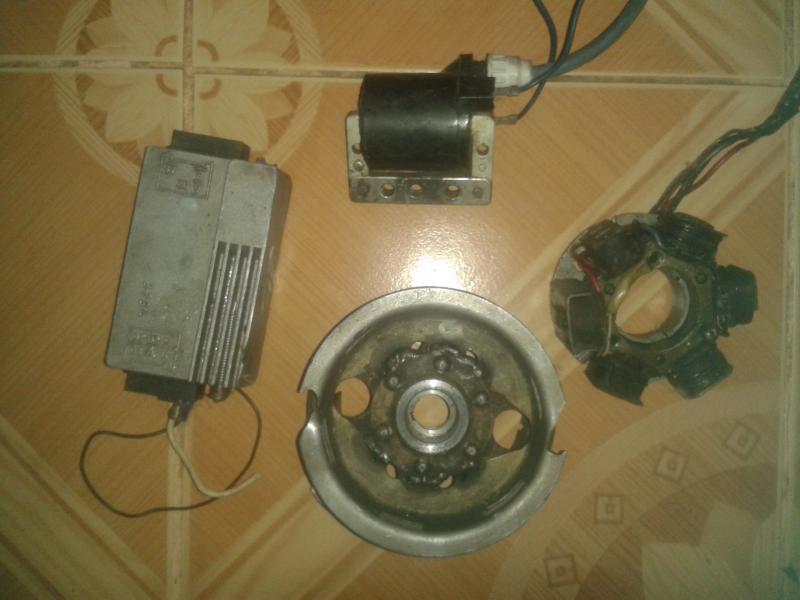

прерыватель могу предложить

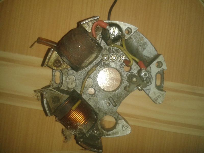

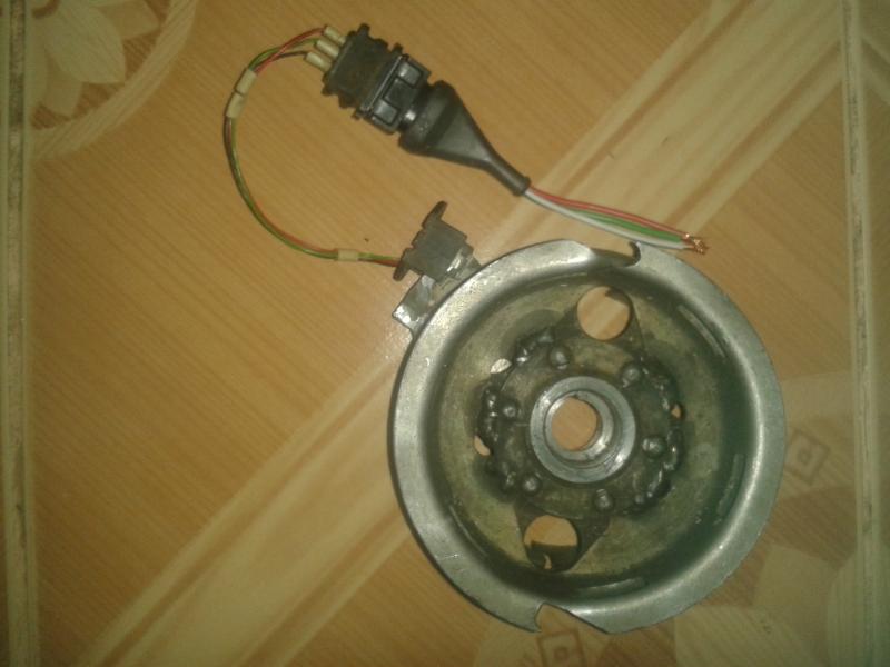

Когда заведётся на зажигалке от пилы тогда и дам полный отчёт. А пока предыстории достался моторчик мне с родным зажиганием. Всё хорошо и заводился и ходил не плохо но снимая маховик накрылись магниты и сам маховик. После чего и начались мои мытарства. Нашол зажигания от лидера и радости не было придела подошло как родное. Отходил сезон , оно и сейчас работает но меня не устраевает его сапутствующее на фото. Потом я решил поставить датчик холла от оки комутатор и бабину благо у лидера зарядка есть. Но более 3000 оборотов не получил а заводиться стал получше, я и оставил бы эту схему но решил избавиться от всего лишнего. Думаю пила даст наилутший эфект веса надёжнасти и т.п

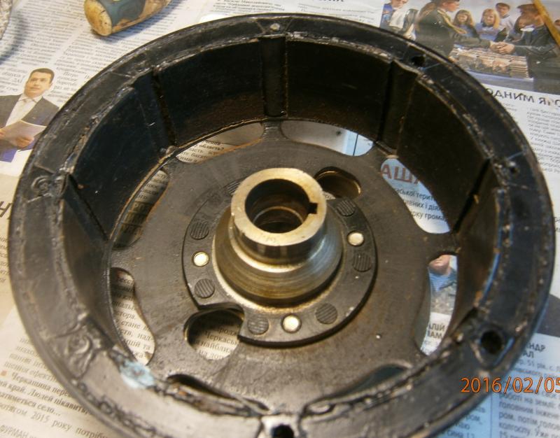

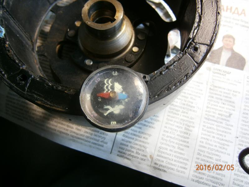

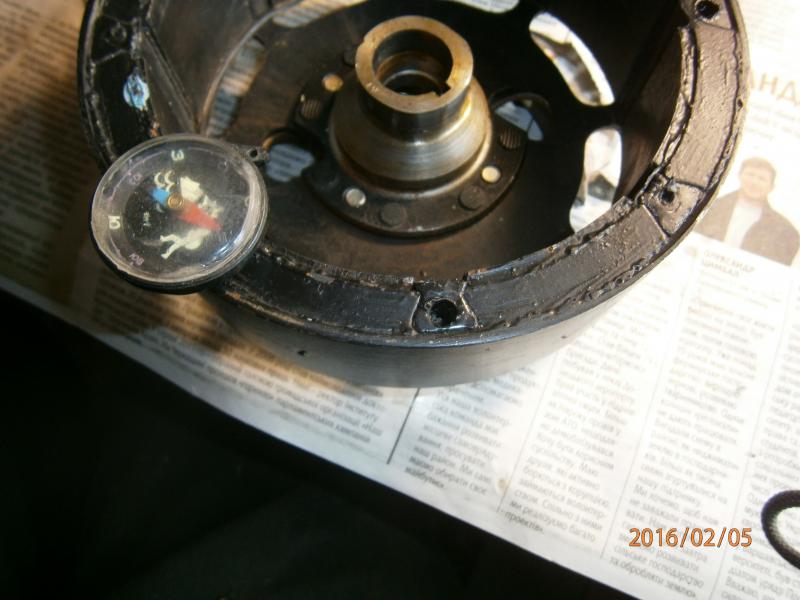

магнитов 8 , по четыре перехода s-n и n-s забрал бы катушку но не знаю как с пересылкой
vpelyh
ст. мичман
13.08.2010
183
Днепр
Вихрун 30,Нептун 23.Susuki 15
оборвана была, пытался смотать высокую обмотку и поставить выносную бабину как переделывали ветерки но пока не получилось , если получиться с пересылкой . то катушку заберу.
