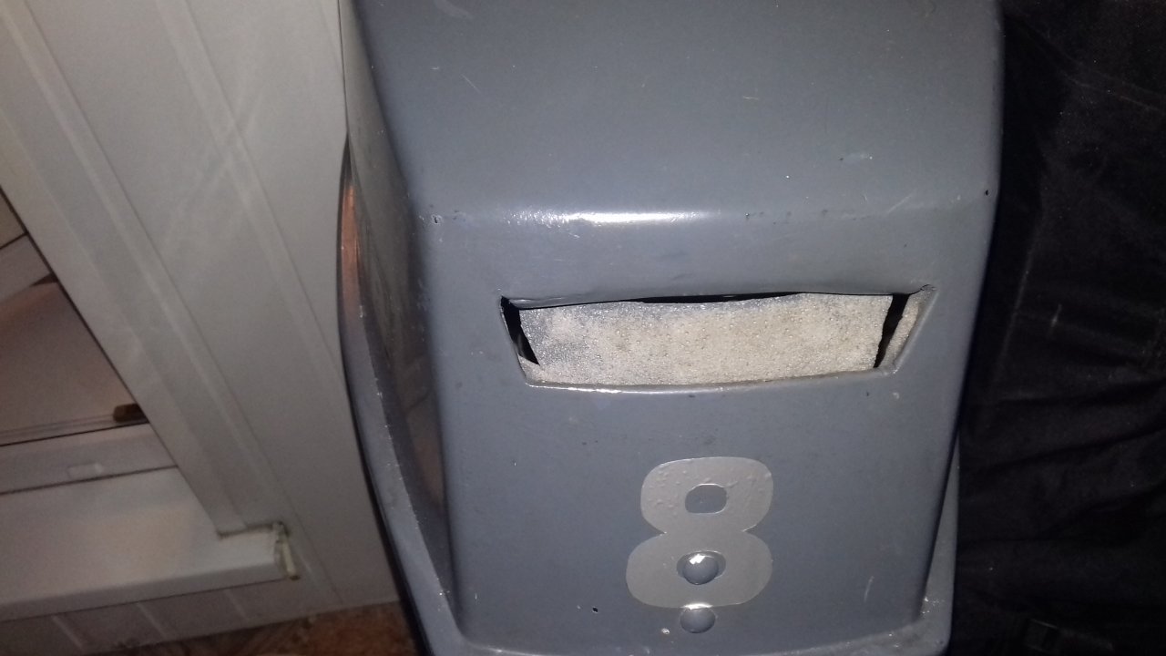

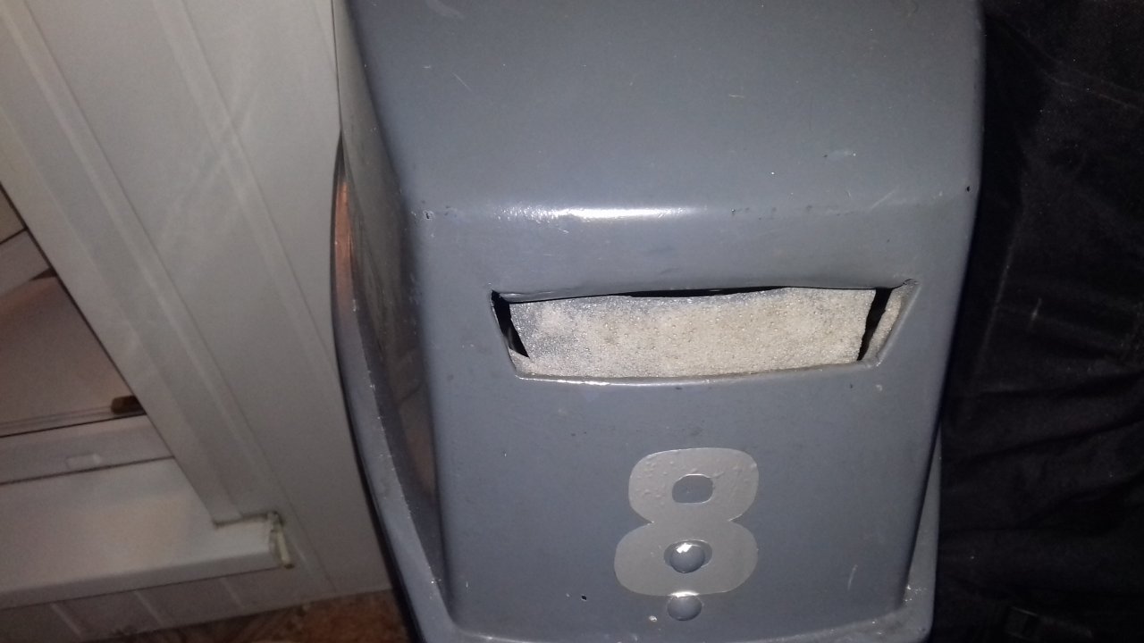

Это видео есть в ютубе. У каждого свои видения доработок. Почему нет если хочется) Я кроме выреза в задней стенке колпака ничего не герметизировал. Удобная ручка получилась для установки на транец, ну и воздуховод .

Жень , внутри шумка гибкая закрывает отверстие. Ну попадет чуть воды от дождя , не критично. Зато ставить на транец, поднимать из воды без проблем . 3 ий год полет нормальный.

Отверстие не полностью вырезал, оставил хвост. Болтик внедрил туда и тросик гибкий. Колпак откидывается на 70- 75 градусов, на воде не потеряешь и шмыргалкой свободно завести можно. Мало ли. Замена свечи тоже беспроблемно.

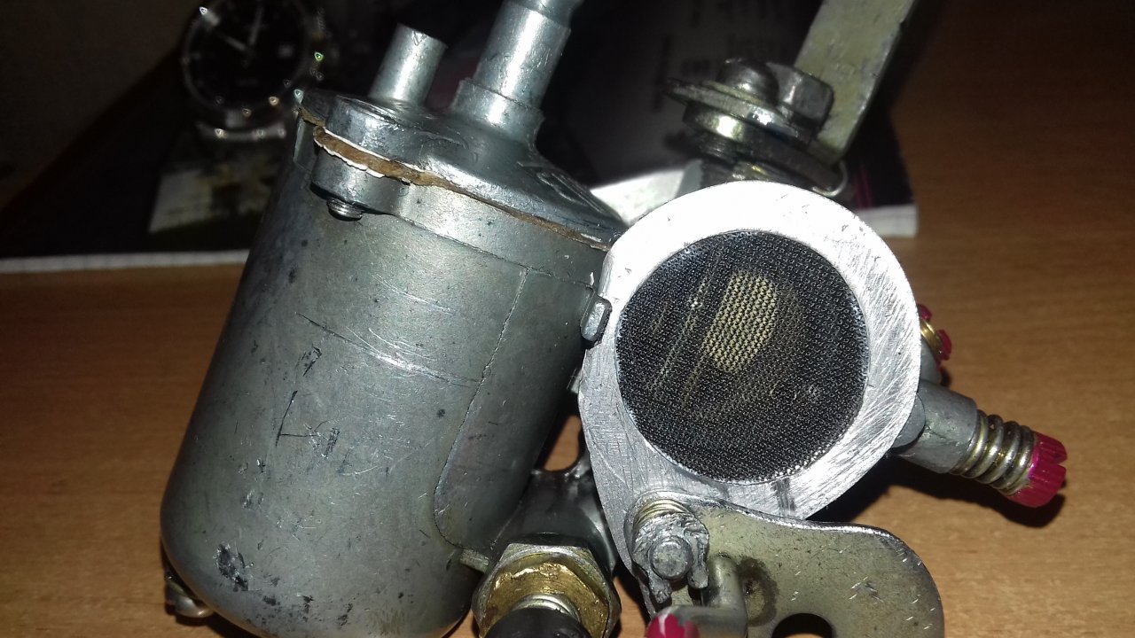

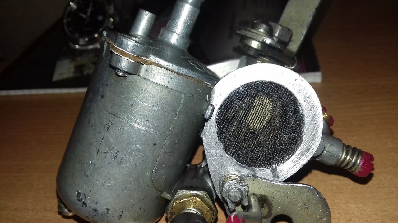

Самодельная сетка на впускном патрубке . Каких либо изменений в работе двигателя не замечено . С ней и без нее обороты не меняются ни холостые ни максимальные. . 19 часов наработки. Тестим дальше. Единственное приобретает форму вогнутой линзы внутрь. Наблюдаю за чистотой капрона, будет ли задерживать крупные частицы песка или нет.

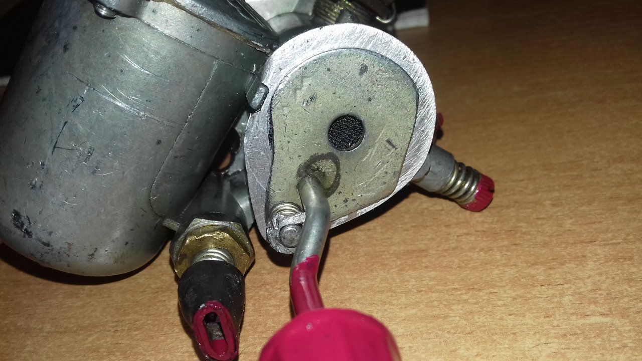

Занимался установкой механического датчика температуры, за одно осмотрел самодельный шибер с капронкой у входного диффузора карбюратора. Сетка-капронка не изловила ни одной песчинки. По своим наблюдениям могу сказать что при закрытом колпаке данная приблуда не нужна. Может быть создается избыточное завихрение воздуха под колпаком вращением маховика, ну вобщем ни одной песчинки в сетке не увидел. Сняв шибер заметил, по тахометру прибавились обороты . В районе 50-80 оборотов. Заезд делал в одно время с одинаковой нагрузкой на судоходном канале. Так что любая приблуда у диффузора оказывает н ное сопротивление, факт.
Voivano
5 124
2 460
Ачинск
Ракета РЛ-380
Колпак 100-150 оборотов минус. С шумкой до 400, в зависимости от толщины слоя на передней стенке.

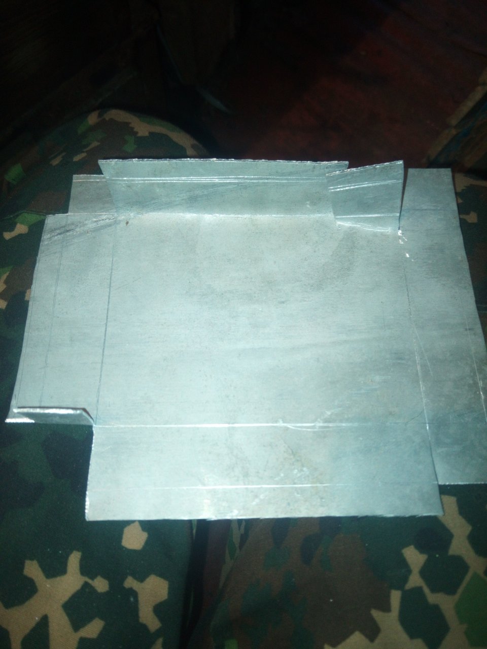

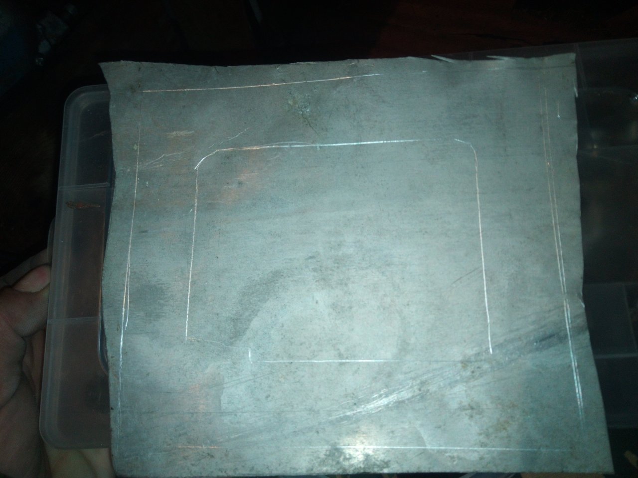

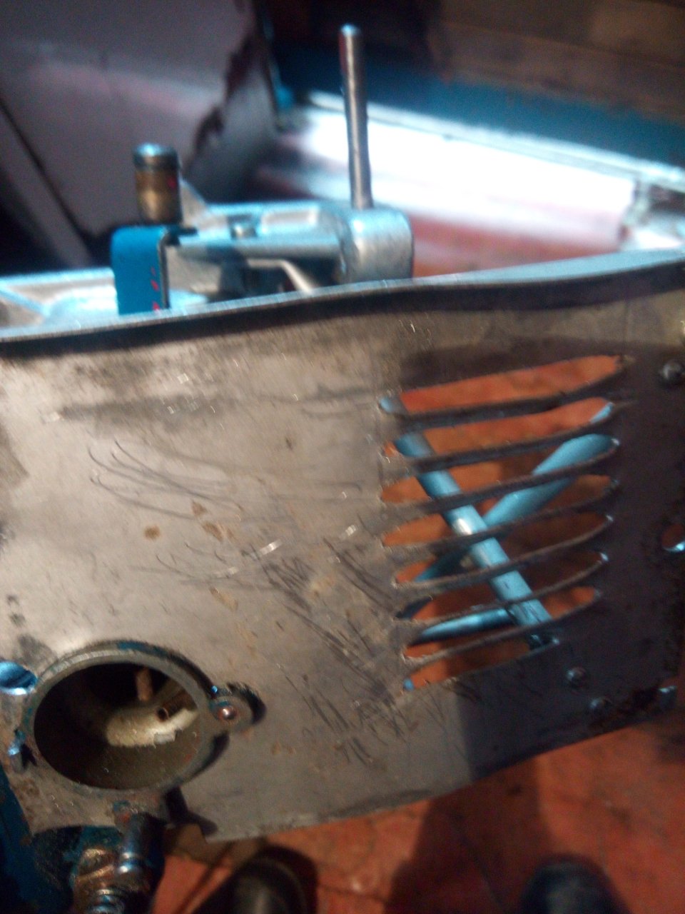

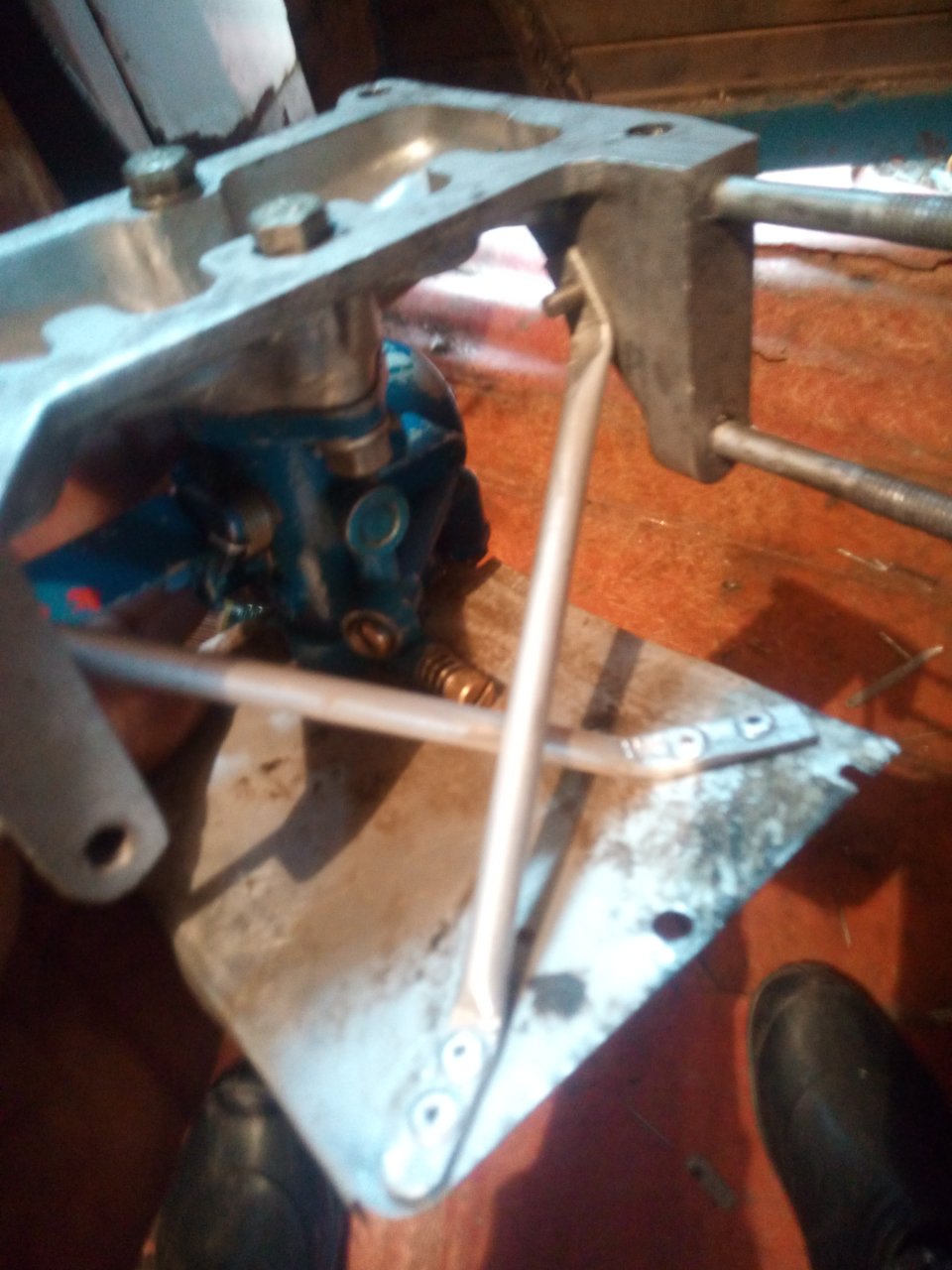

Вобщем решился я на эту идею и воплотил ее. Правда фильтром сделанную мной прибуду назвать сложно. Это что то нечто между глушителем впуска или ... Основная ее задача перенести забор воздуха в недоступное для песка и грязи место.
Вобщем вот процесс изготовления:

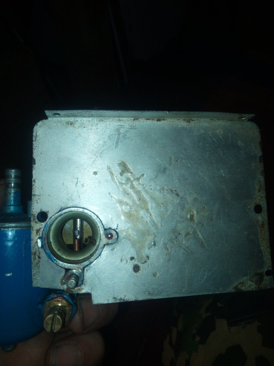

-Взял кусок листового алюминия, прикинул по размерам и проточил отверстие всем чем можно, с расчетом чтоб заборник карбюратора вошёл плотно
157113

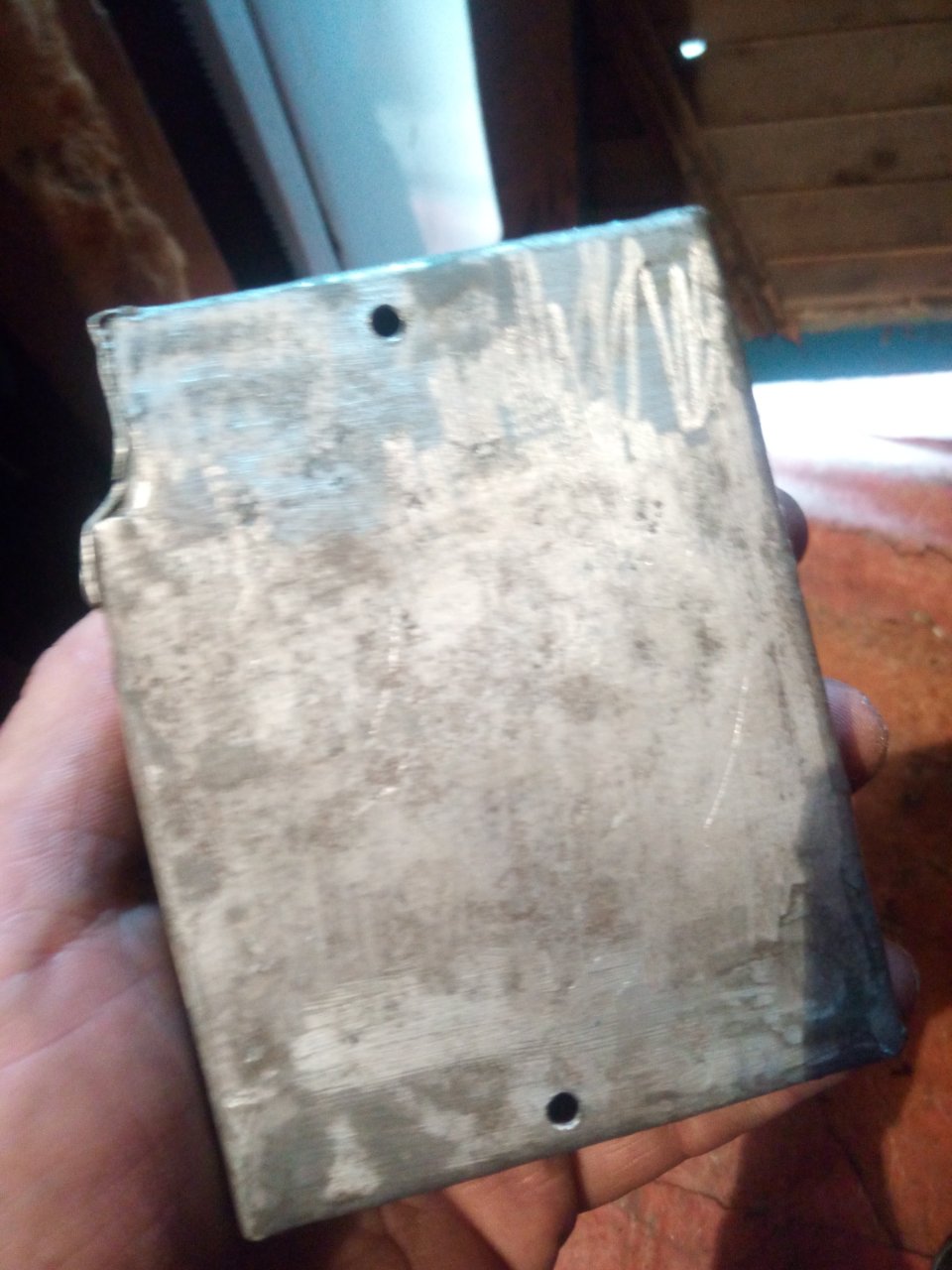

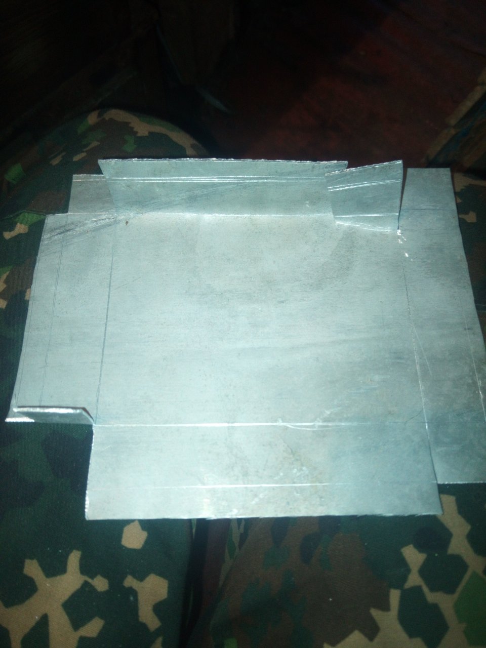

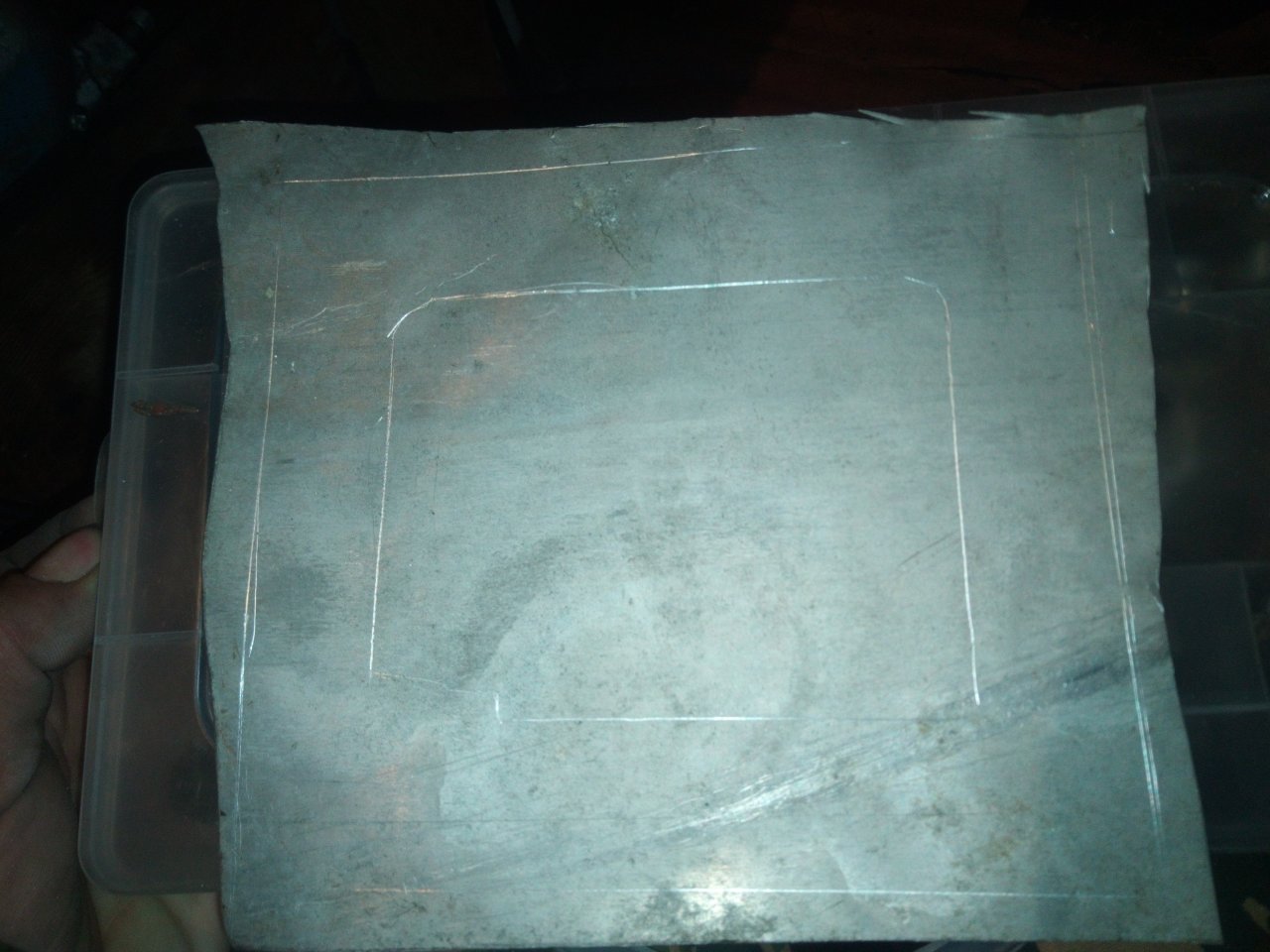

- Далее вырезал кусок из листового алюминия для будущей крышке, нанес линии изгиба и контур с поправками под загиб
157114
157115

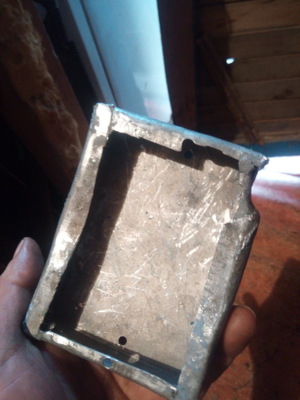

-Вот во что эта заготовка потихоньку привратилось
157116
157117

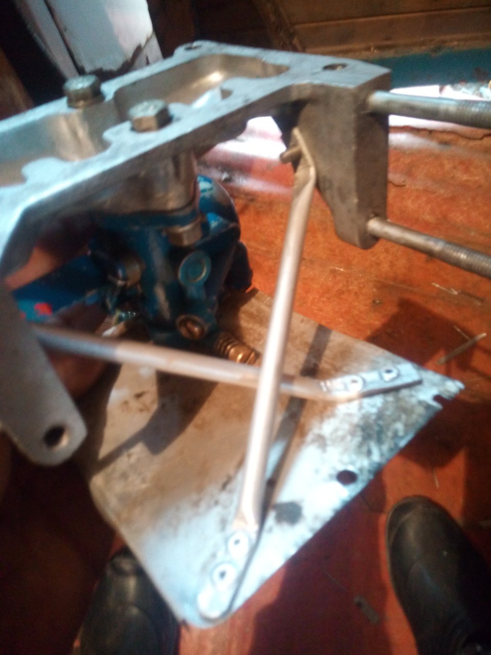

-Далее взял 2 отрезка алюминиевой трубки и сделал крепление левого края первой заготовки к двигателю
157118
Да перед тем как делать крепление нужно всю заготовку собрать в целое и загнуть слегка по центру( иначе невходит в потдон).

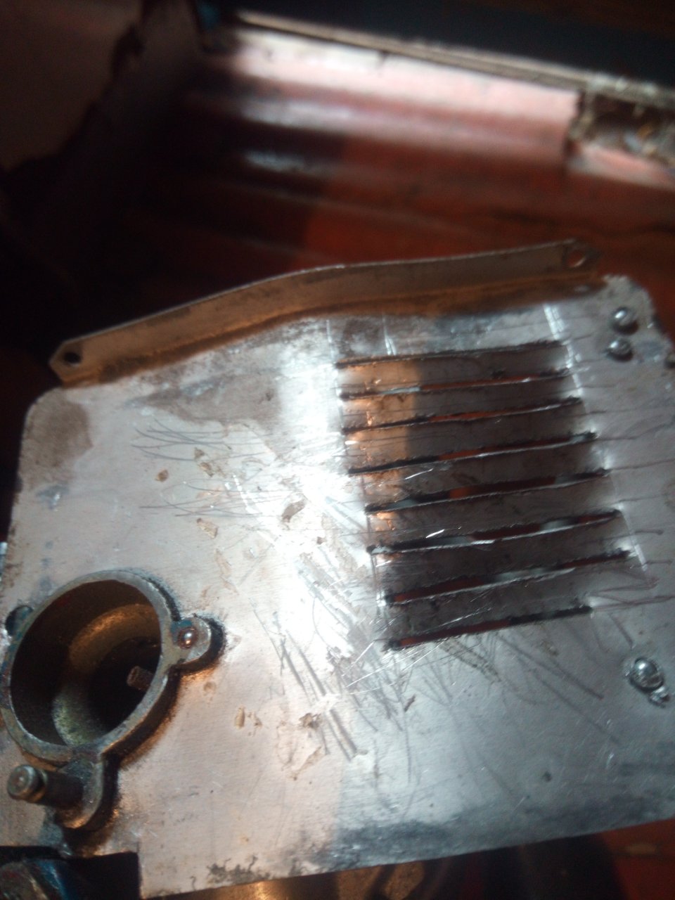

- Делаю окно будущего заборника воздуха
157119
157122
