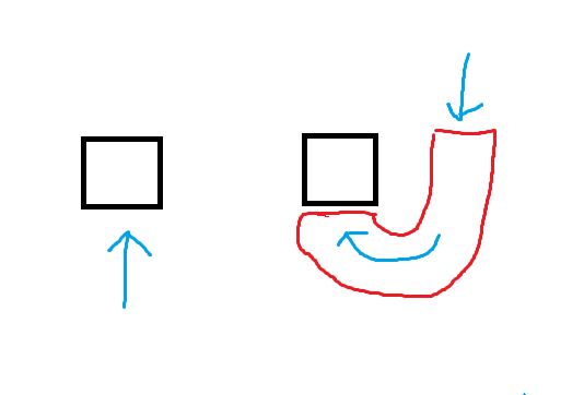

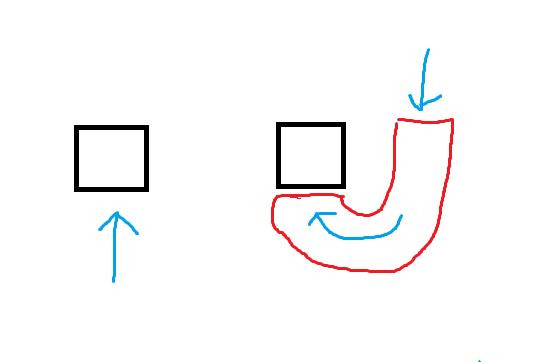

Под колпаком, в районе выхлопной крышки достаточно места для фильтра.
Можно ли воздух к карбюратору подводить через патрубок?
Схематично на рисунке.
Диаметр патрубка как у карба, но поворот потока нужен почти на 360 градусов. Забор воздуха допустим около свечей под колпаком, либо фильтр снаружи поддона. Но в любом случаеи нужен воздухопровод.
Насколько критично начальное направление воздуха в карбюратор и гладкость стенок?
Например силиконовый гладкий шланг и гофрированая труба типа водопроводный сифон, шланг лодочного насоса.

Поворот там 180 градусов. Каждый сантиметр патрубка и изменение направления - сопротивление движению воздуха. Патрубок должен быть однозначно больше по диаметру, чем диффузор. На сколько? Наверное есть какие-то формулы для расчета.
Чтобы патрубок подцепить к карбюратору, нужно будет крамсать поддон. Если уж замарачиваться этой темой, может изготовить поддон другой формы? Кроме обтекателя он другой нагрузки не несёт. Тогда перед карбюратором предусмотреть место для коробочного фильтра.
