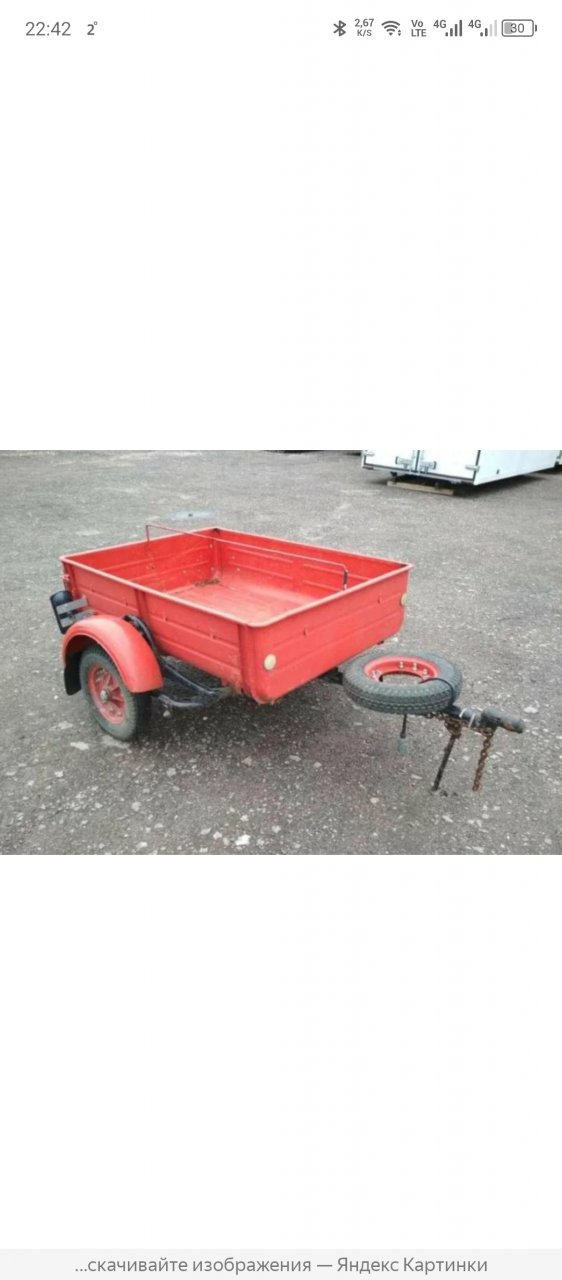

Я думаю-нужно сместить ось прицепа немного-мм 100-150 назад.Плюс-минус.Нагрузка на шар должна быть 50-60 кг.Не больше.
Я ,со своим прицепом,ездил и 90 и 120 км.Идет-не шелохнется.Так что-нужно заниматься распределением веса на прицепе.
А в воднике ось двигается?

У меня Воддник В7,рессорный.
Брал в 2014г специально под вырост на всякий случай.
Крым-М,Казанка 5М3,Амур, идёт на нём мягко.
на кочках не прыгает.
Но по трассе 80 ехать страшновато,прицеп норовит уйти в занос на поворотах.
И он низкий,на глубоких ямах,или на холмах цепляет задней рамкой пострянно.
Но с другой стороны:
максималка по трассе и так ограничена правилами 70.
А если больше ехать - то тут нужен двухосный прицеп,его не унесёт в занос на поворотах,но такие прицепы больше 750кг,а значит категория B.E. ,со всеми последствиями...
Правильно тебе говорят, двигай ось назад!, развесовка у тебя неправильная(судя по фото), потому и прицеп не стабилен на ходу.
Бл....., хреновые шуточки с развесовкой баловаться, говорю как испытавший это на своей шкуре.
На ютубе полно видюшек с регистраторов, к чему это приводит, набери в поисковике "расколбас прицепа".
Вторая ось, это мудовые рыдания, а не рашение проблемы, в киношках на ютубе "двухосные" еще шибче и ёбче кувыркаются....

Это то что нашел
Масса, кг1055
Допустимая полная масса, кг1540
Допустимый вес прицепа без тормозов, кг450

Нисколько, ты видимо этих убийственных прицепов не видал :D
Вот эта страшная херовина, у которой кстати удлинитель дышла в комплекте шел, но мне он достался без него
266867
1 880
Вот эта страшная херовина, у которой кстати удлинитель дышла в комплекте шел, но мне он достался без негоПосмотреть вложение 266867
Ну так чем длиннее дышло тем больше носит, но лучше толкать назад
