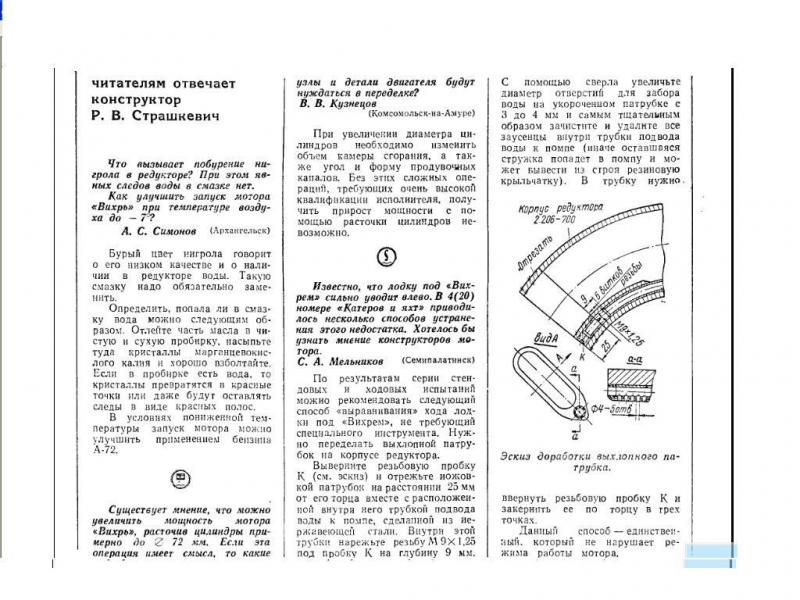

Вот что нарыл в литературе:
Недостатки "Вихря"... Их так много, что я не знаю, откуда начать, сверху или снизу! Хотя какая разница, откуда начать, результат один, что в лоб, что по лбу - всё едино! Редуктор "Вихря" имел подшипники скольжения как на гребном валу, так и на вертикальной вал - шестерне. Это приводило к быстрому их износу, попаданию воды в редуктор и быстрому выходу из строя шестерён и подшипников. Уплотнение тяги реверса на выходе из редуктора было недостаточно надёжным и также пропускало в редуктор воду. Корпус редуктора был испещрен множеством отверстий для крепежа, что увеличивало его сопротивление. Зазор между корпусом редуктора и лопастями гребного винта был очень мал, из-за чего КПД винта был низким. Выхлопной патрубок зачем-то был выполнен огромным и свисал подобно хоботу позади гребного винта, вызывая значительное сопротивление движению и боковое усилие на румпеле, превышавшее 6 кг! Управлять "Вихрём" было очень утомительно.

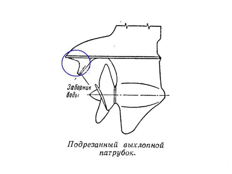

Коль, ничего не надо изобретать... надо просто доработать выхлопной патрубок...

Все правильно, если тебе попался вихрь первого выпуска с увеличенным патрубком то такая проблема вполне возможна уменьши хобот и все.

Сегодня отхватил болгаркой огромный кусок выхлопного носа который под АКП торчал. Завтра испытания, если все будет чинно - выложу фотоматериал.

Незабудь рассверлить по диаметру на 1мм. оставшиеся водозаборные отверстия для нормального охлаждения моторчика :yes: :)

Да не помог метод, который указан выше. Мне 3 человека кто делал так сказали. И от увеличения отверстий помпа мрет. У нас река пески и мелкие камни в 4 мм отверстия встают ад..... Сделали так сейчас, как описано в журнале катера и яхты 4(20). Вообще убрали лишнее, Водозабор нетронули...

Коль "буржуи" такое практиковали на FORCEах , Выглядит приблизительно так:
И не отломится "в случае чего" :yes:

вОТ именно так я и поступил). Сначала просверлил отверстие большого диаметра а потом болгаркой отрезал. Сегодня испытал, помогло... Усилие резко упало.
