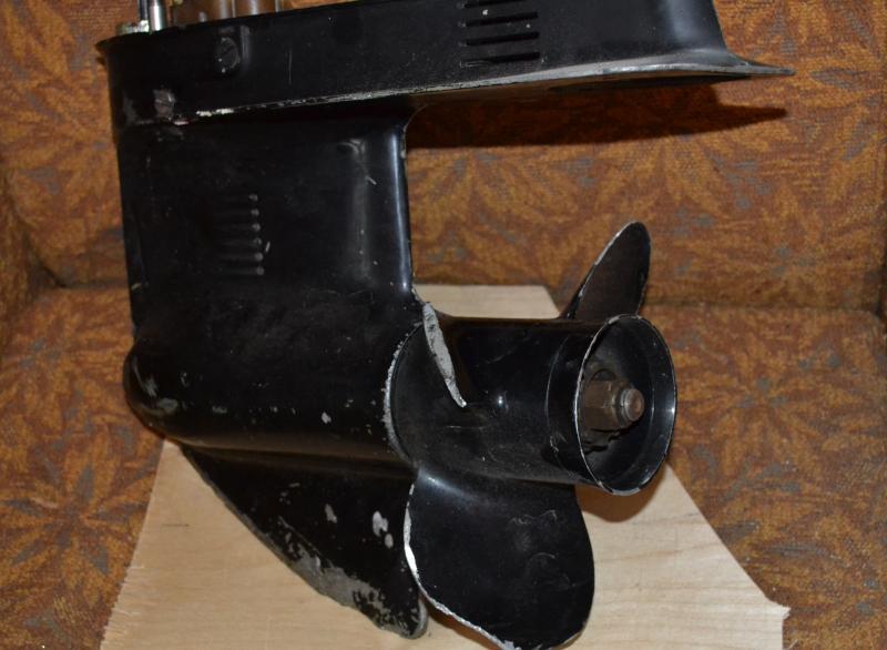

Случилось "страшное" накрылся и высыпался игольчатый подшипник вертикального вала редуктора древнего(1969г) мотора. Сам мотор менять не очень хочется (работает как часики и компрессия почти 11) Редуктор с очень неприятным количеством шлицов на гребном валу и вертикальном(11)(винт искать запаришься и периодически наскакиваю на камни до стопора мотора в верхнем положении)

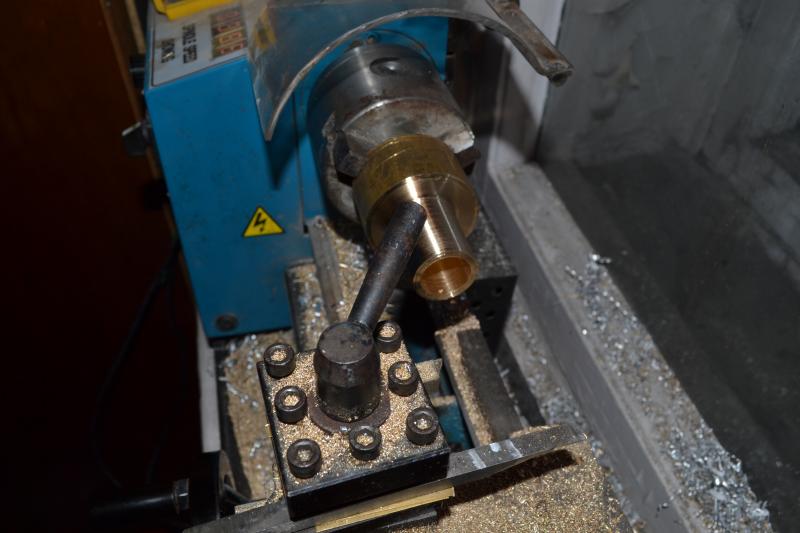

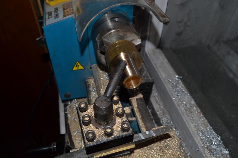

Пришла идея запрессовать вместо подшипника латунную втулку (токарник маленький дома) Можно и канавку для дополнительной смазки крейсмесселем (гы! это я поумничал токарником и "нашкрябаю") прорубить неглубоко.
Наверняка на нашем форуме есть люди которые смогут подсказать имеет ли идея смысл или сразу весь комплект в помойку? Верхний конусный роликовый присутствует и на втулку мне кажется не особо нагрузки будут...вот как втулка обороты держать станет? Хотя есть примеры втулок с высокими оборотами и нагрузками. ДА! мотор если интересно старый амерский меркурий 350(35лс).

Зазор думаю даже 0,1 сделать(не забываем мотор тех годов когда делали на совесть(пусть даже американскую)) + канавку для смазки "прошкрябаю" Этот редуктор у меня на воде работал некоторое время и пробоина и сальники и.т.п но все шестерни как с завода. А вот бронзы у меня в закромах нет. Есть кусок старой советской латуни (стружка в основном сыпется как с бронзы) Неспеша-неспеша начал точить...

Материал оказался бронзой...Проверял сильным магнитом на нитке(а я и не знал раньше , что некоторые сорта бронзы немного магнитятся.

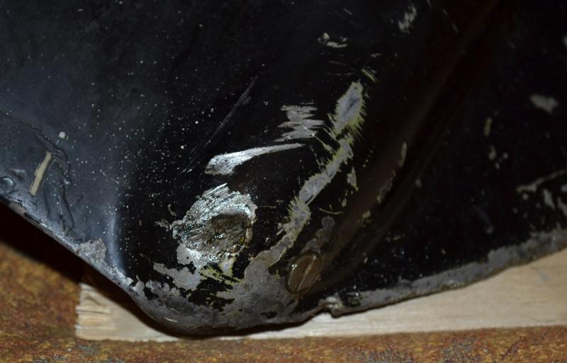

Н--ууу! до лета врят- ли заработает. На днях запрессую(точу оправочку для запрессовки) Если не забуду то сфоткаю. Но сперва надо заварить корпус. Или залепить хоть холодной сваркой.

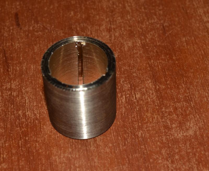

Я уже изготовил и запрессовал втулку. Подшипники в продаже есть около четырех тысяч цена.Но мне стало интересно на сколько потеряет в тяге мотор, если много то выбью втулку и поставлю игольчатый. Это типа зимний безводный синдром...
