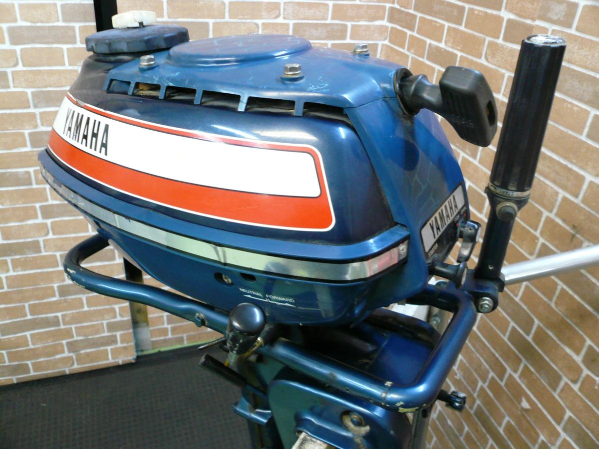

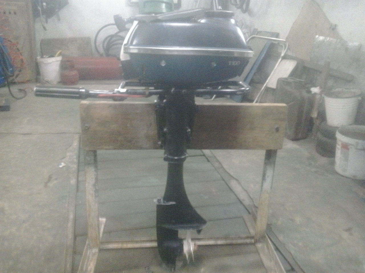

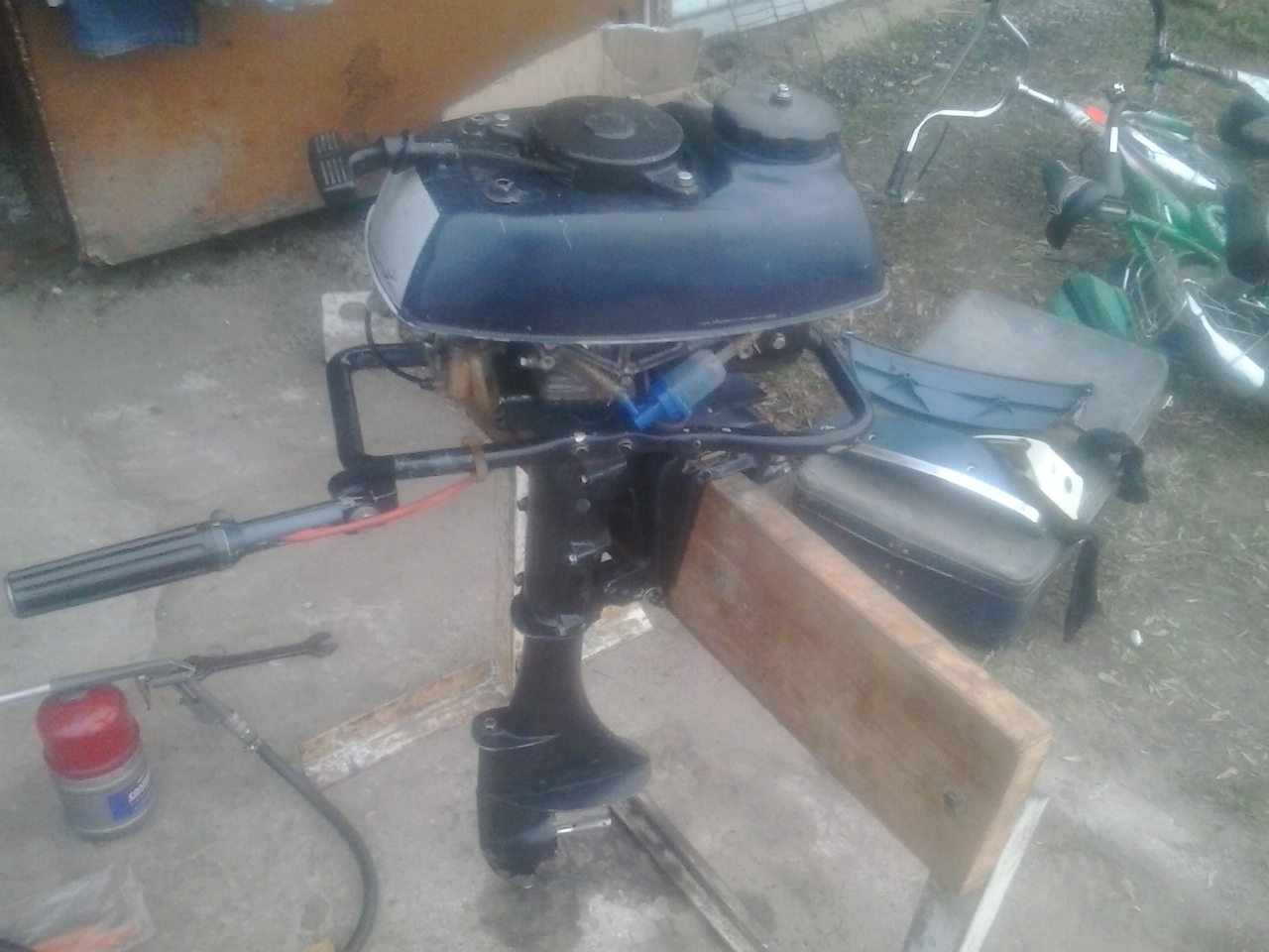

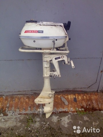

Доброго времени! Прикупил по случаю.
Кто -нибудь пользует такай мот Ямаха 3.5 АС 642 воздушка
Интересно все отзывы ремонт мануалы особенности ит.д.
С уважением!

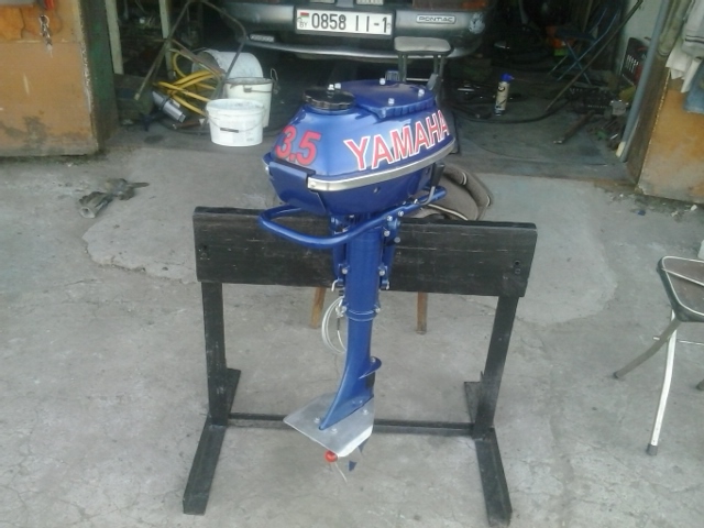

я тоже такой на днях прикупил.немного разобрался. но нехватает некторых запчастей на нем. повазился завел-супер

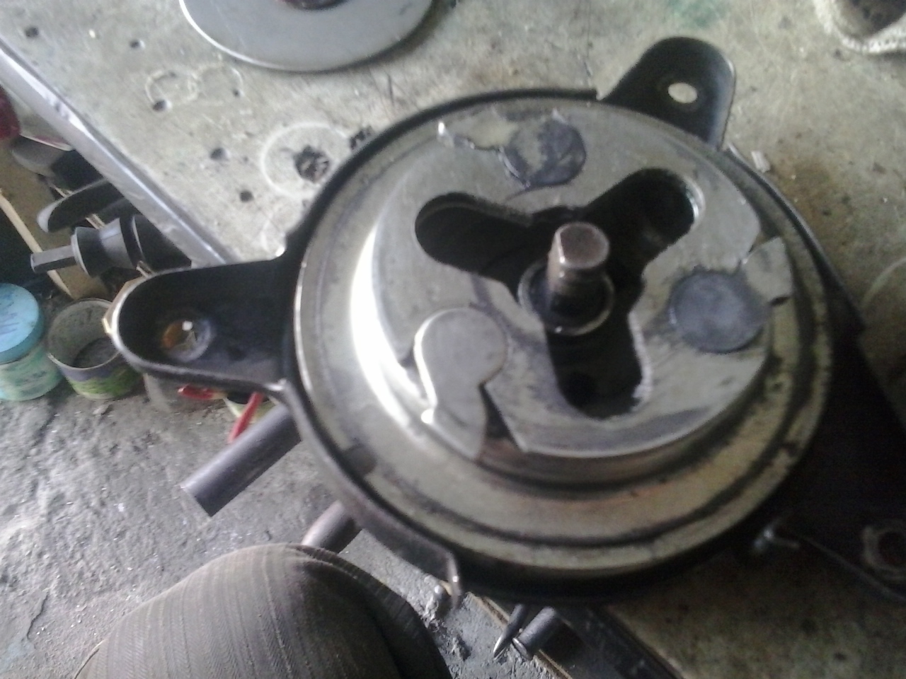

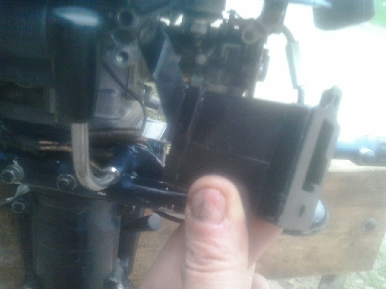

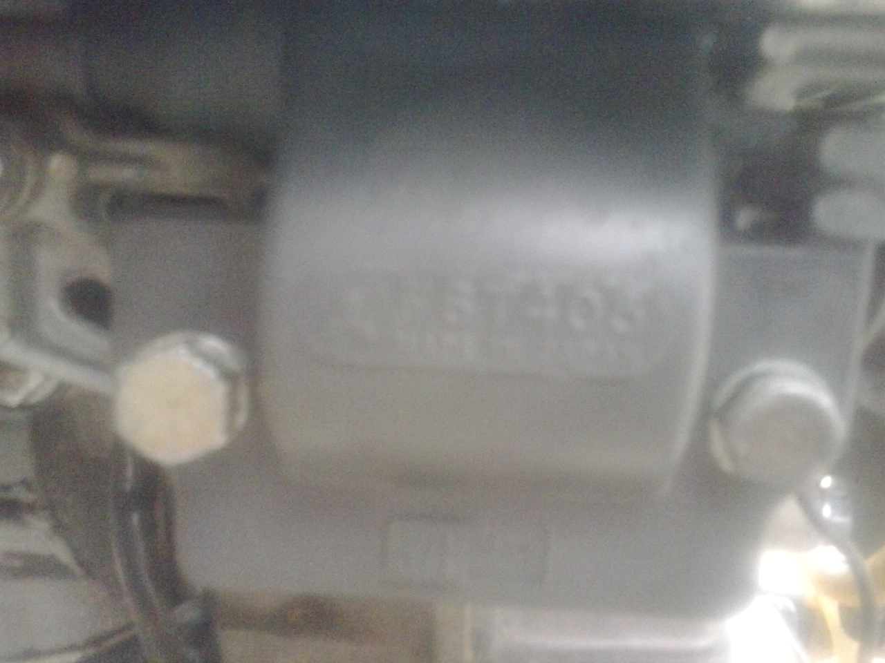

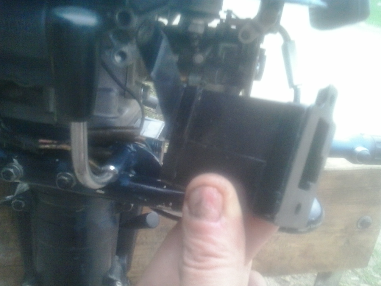

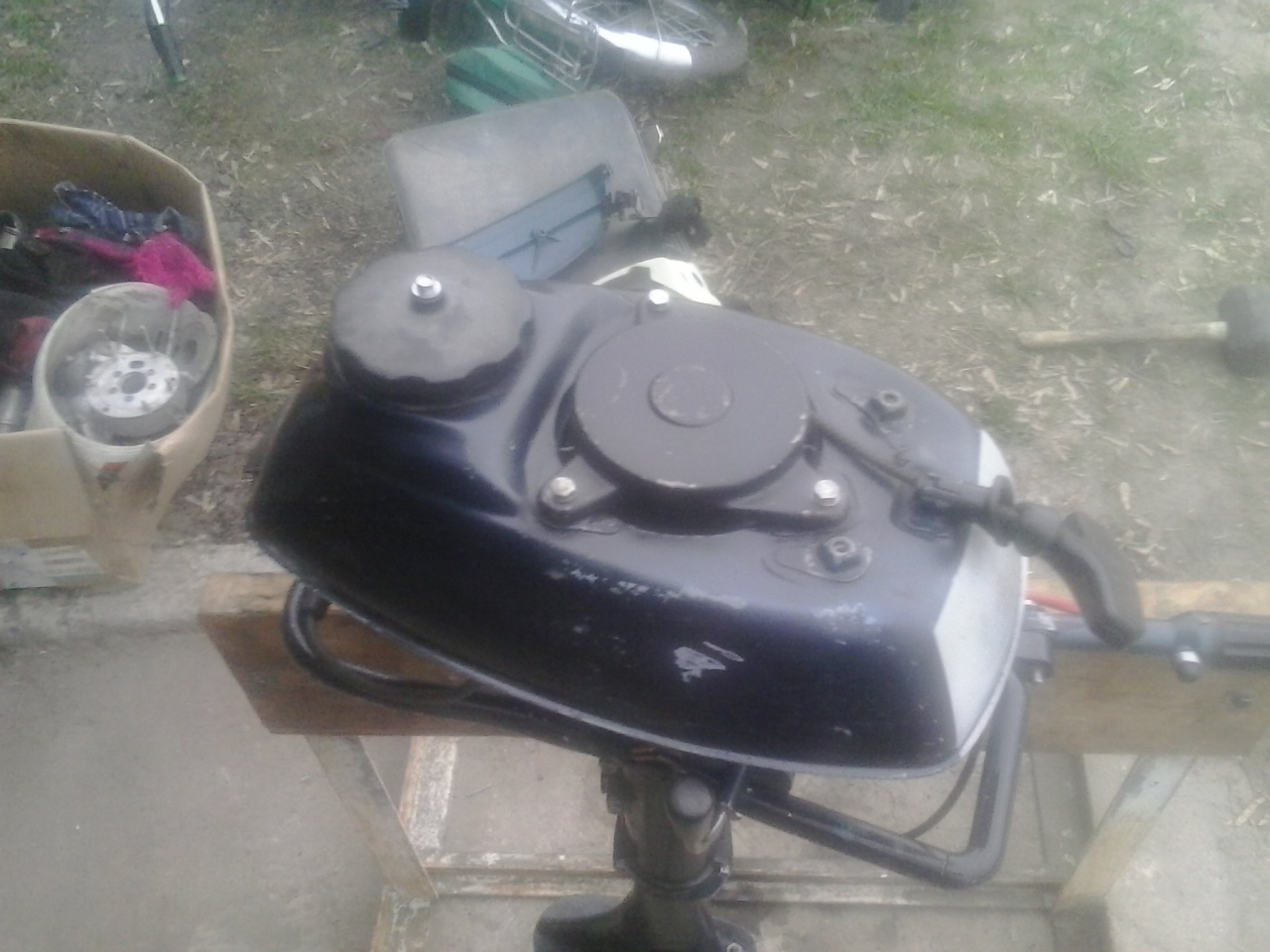

Собрал завел.Принцип как и других простых движков.Но не понятно на 6(шестом) фото коробка черная пустая была и три выхода не задействовны были. Наверное там кондеры были .А у вас что там находится?
max.putnik
27.05.2011
д. Харпаево Тв Обл.
Сарепта. Казанка 6.
Ямаха 40XWS 2T Меркури 15 SEA PRO 2T
Я свой еще не разбирал руки не доходят. Как доберусь до него отпишу.
Вряд ли кондеры у него зажига должна быть контактная как без них заводить?
Свеча какая стоит на нем?

Я когда взял мотор там была свеча BRISK N17.А какая сюда по характеристики должна быть ты не знаешь?Да вообщето без кондеров не завелся бы-это верно я и не подумал.А может там зажиг. электронное стоит ?Вот что за коробочка черная я уже все передумал.Главное что заводиться сейчас с пол легкого рывка и работает супер без этого элемента.А три провода висят не задействованы.Я не лез в зажигу они оттуда выходят.Может это датчик был чего-то?вообщем фиг его знает.Я весь интернет перевернул-бесполезно всего роликов 8 и то как заводят.Даже характеристики этого мотора 642АС не нашел. Посмотришь у себя скажешь что там и маркировку этой приблуды если есть там какието цифры.Я еще когда снял винт там намотано было лески куча с вертлюгами и они разбили обойму защитную сальника ну и сальнику ведь много лет там он двухсторонний с двумя пружинками такой родной найти невозможно да и денег бы он стоил много.Я слил с редуктора не масло а белую эмульсию.как эти хозяива прежние катались ? да видно по состоянию мотора было что не любили технику. я купил за пять баксов два узких сальника на рынке и подшибник заменил тоже. Я скажу чистый японец под40 лет а шестерни вала как годовалые. Я потому и взял этого японца потому что у них метал прочный натуральной закалки и ресурсы большие. А у тебя на баке есть узенькая полосочка уровня бензина спереди где плосстмасса? А то у меня краски на нем три цвета.

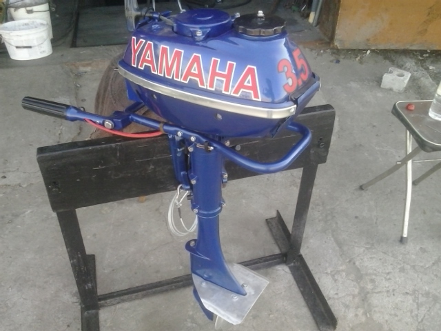

Я своего в япе купил на аукционе

КРАСОТА!! приятно смотреть. Сколько у вас такой стоит денег?

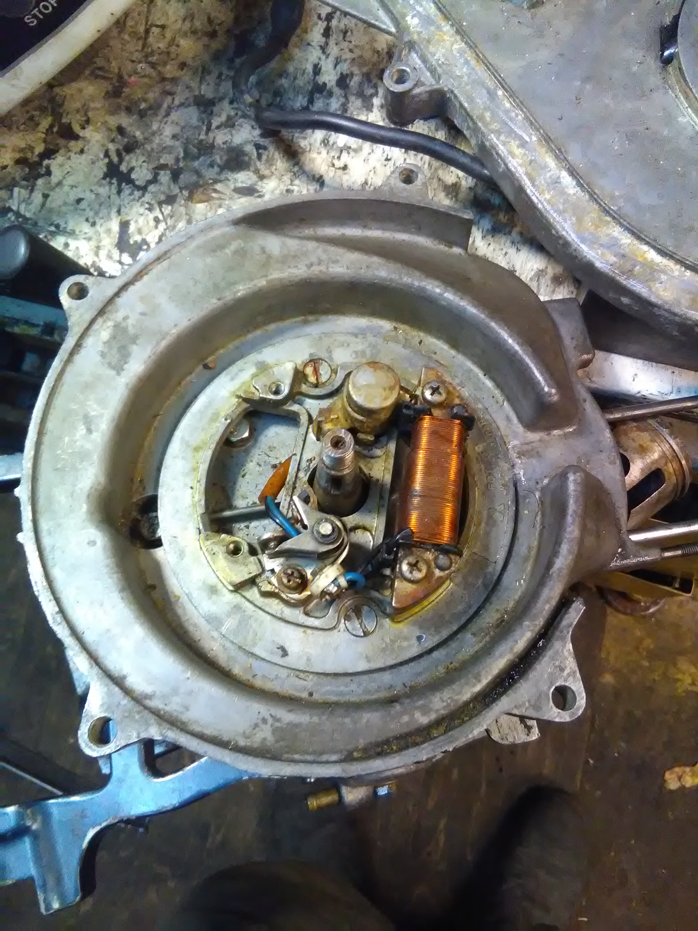

Столкнулся с вопросом при настройки зажигания какой угол до ВМТ должна появляться искра?
По прошлым моторам средний зазор 0,4 мм -?
Но когда я их делал в зажигание не влезал ,сейчас этом вопрос обострился -хочется сделать хорошо!
С уважением Руслан

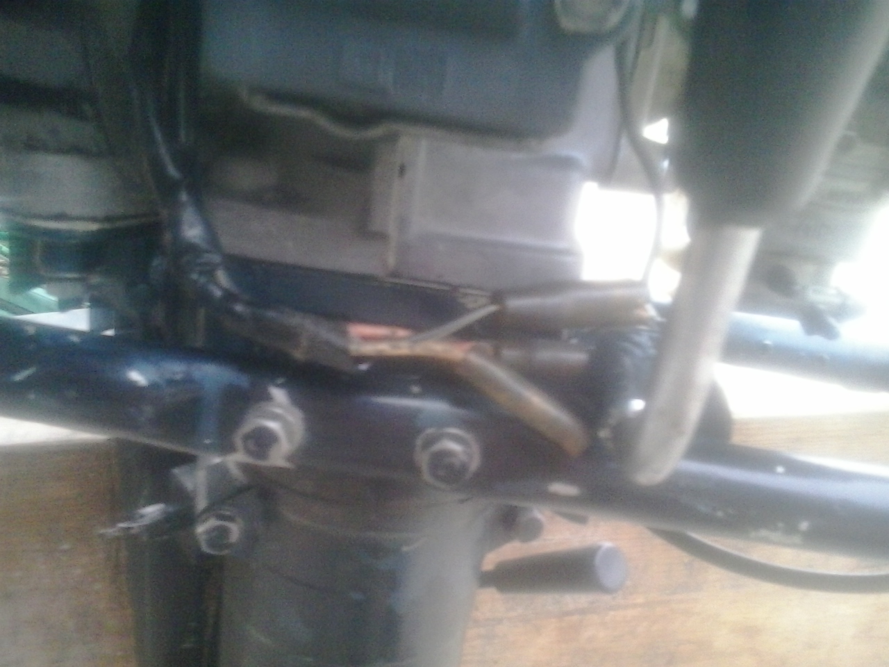

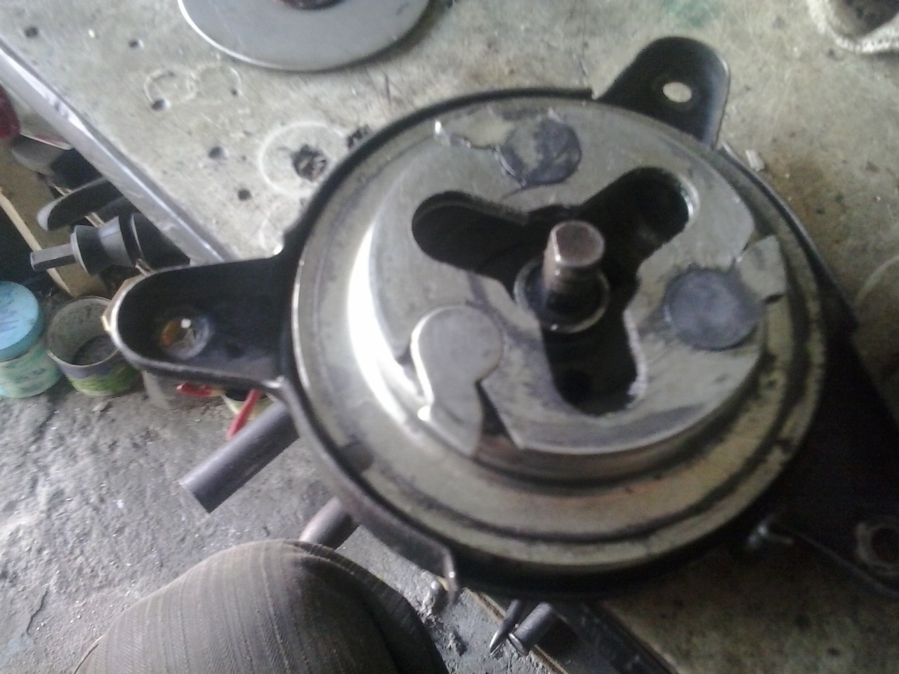

залез в жигу. короче я померял свое зажигание было 3.5 мм.

Я лично Не могу сказать так как еще не вскрывал и не лез в заж... Да я думаю не сыграет+- мм. в таком маторе. Попробовать туда и обратно по разу и найти среднне.Да и роль большую не играет зазор если какойто мм будет лишний.Я сужу по другим моторам в которых ковырялся.Да и всегда так сказать на глаз выстовлял и всегда не ошибался
В этом моторе зажигание фиксированное и поэтому он очень чувствителен к зазору в контактах,ибо именно им выставляется опережение и + - НЕ ПРОКАТИТ:dedokТ. Ну и прибор типа "На глаз" всегда требует юстировки хотя бы элементарным щупом:pardon:

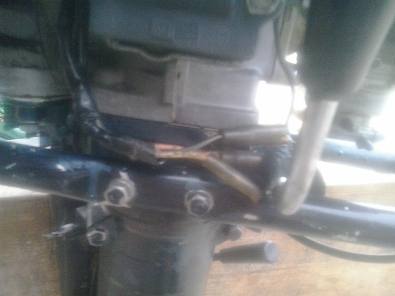

Понял.Ну я и не трогал не сбивал зазор только померял так как ты спросил. 3.5 мм и я оставил естественно на месте так как заводиться хорошо с пол тыка и обороты на максимуме супер.У меня к тебе вопрос помоги пожалуйста разобраться!!! .Я когда взял мотор у меня три провода не задействованы и коробочка черная возле карбюратора пустая.ЧТО ЭТО ЗА КОРОБОЧКА и что там было?- потому что эти провода шли туда.Я уже все передумал но не как не соображу. Из трех проводов один( белый+) и беру на массу когда завожу и проверяю мультиметром- под напряжением, НО!!!! на мультиметре цифры бегают показывает 0 потом 18 вольт вообщем перебоем разрывом цепи 0-18 ??? что это и что туда надо поставить на место?
Скобарь
12.01.2010
780
135
Печоры-Псковские
,Янтарь2,нордик 360,
всяк разно.
Мультиметр на переменое напряжение включил когда мерил?А черная коробочка никакого отношения
к проводам не имеет это глушитель впуска.И кнопка стоп на румпеле подключена?

Кнопка подключена все работает там отдельно идут рядом два провода на кнопку. но эти три незапитанные рядом(на нижнем фото они) с этими куда должны идти? коробочка я так понял просто для набора воздуха да?

Когда зазор замерял не посмотрел сколько катушек стоит под маховиком ? если две то одна световая.
А постоянного тока там не может быть .Ни один производитель не ставит выпрямительный мост под маховиком ,только снаружи.

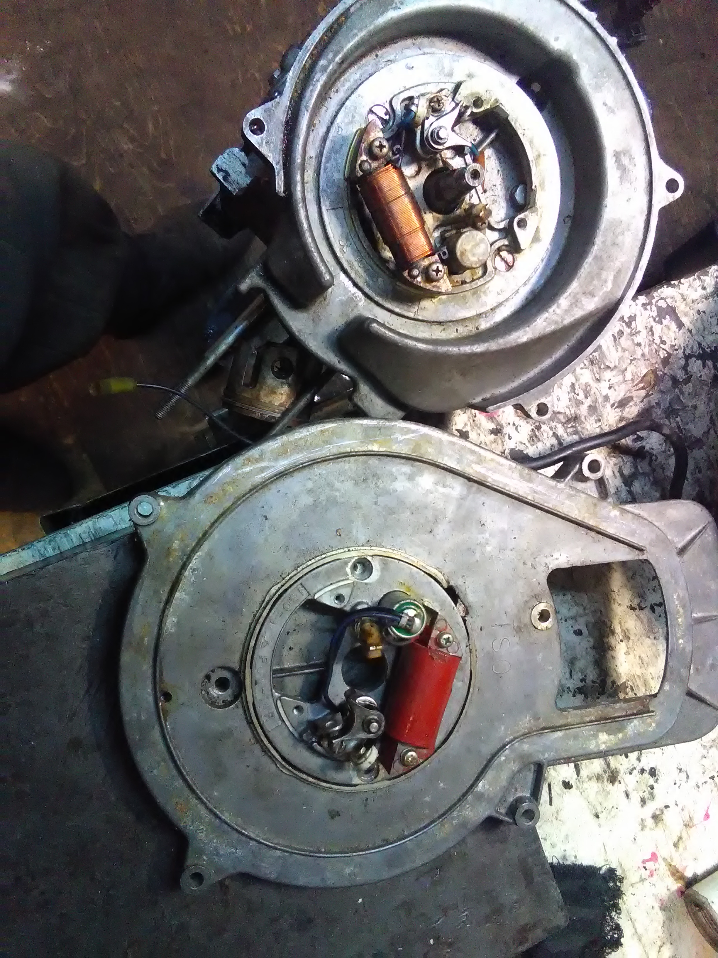

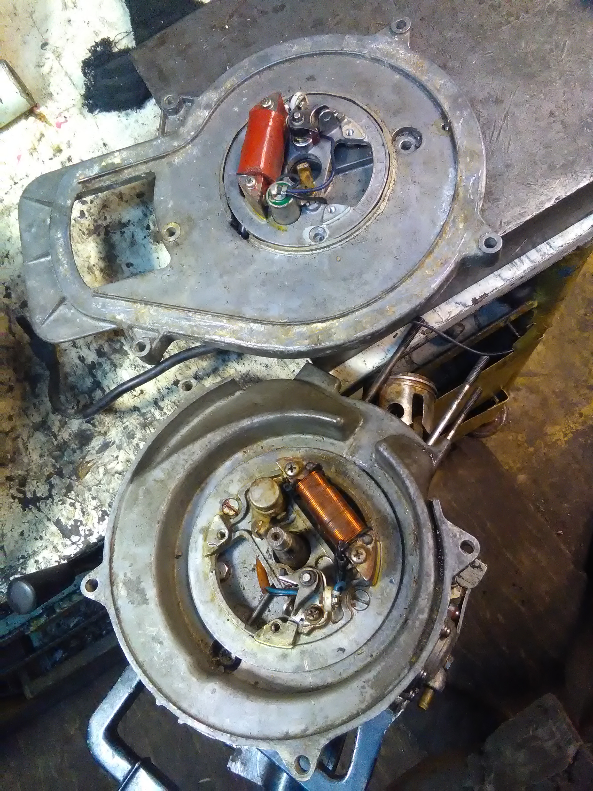

Доброго времени суток ! ,
Я выше фото зажигания выставлял -оно единое на 5 силах и 3,5 сил!
Про зазор спасибо ,вот еще угол узнать ??!
На авто +5 ,и увеличивается ,тут постоянный -какой??
