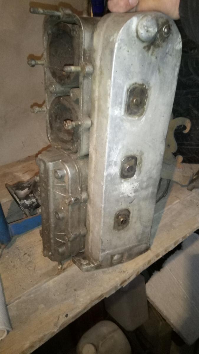

yoric сказал(а):

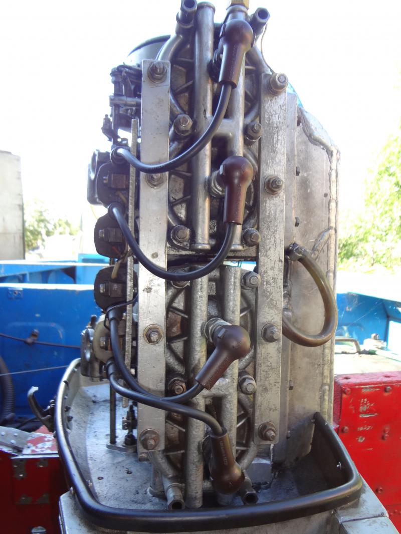

У такого голова часом не перевешивает? :) Если на скорости напороться, как бы пополам не сломало при откидке.
Там глушак который соединяет 2 головы с такими толстыми стенками, что без шансов. Фото постараюсь скинуть сегодня вечером.

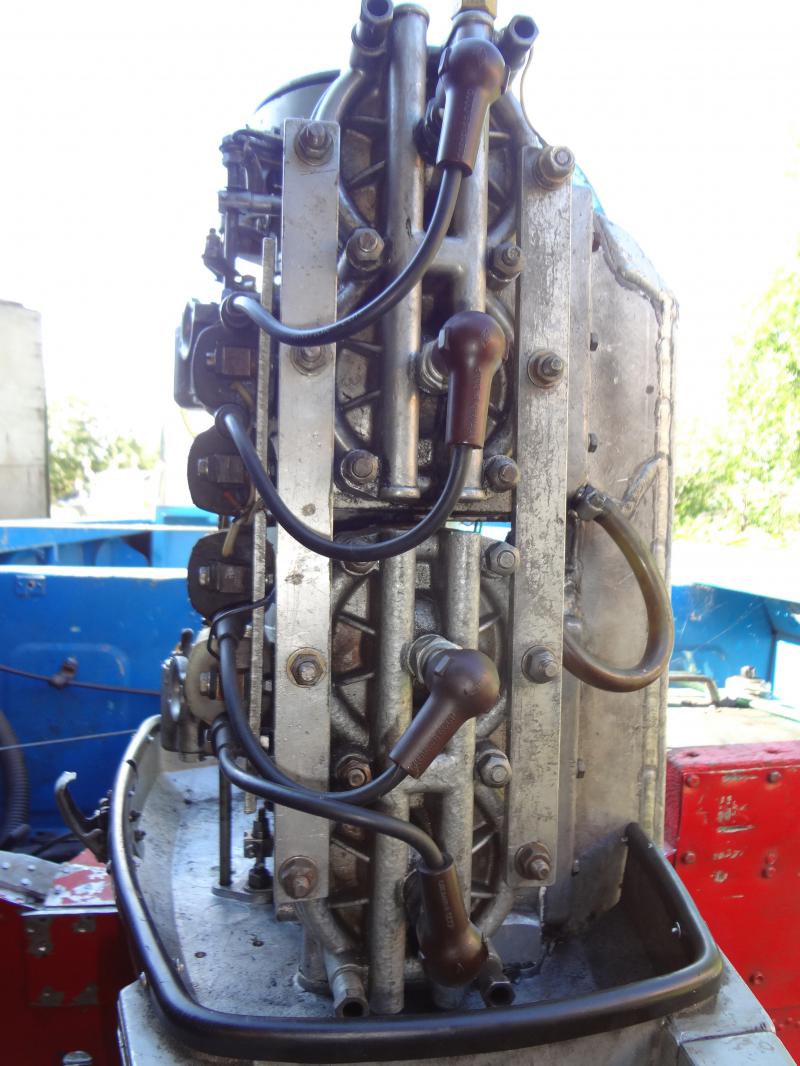

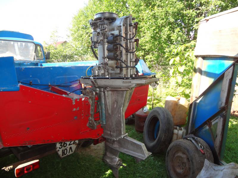

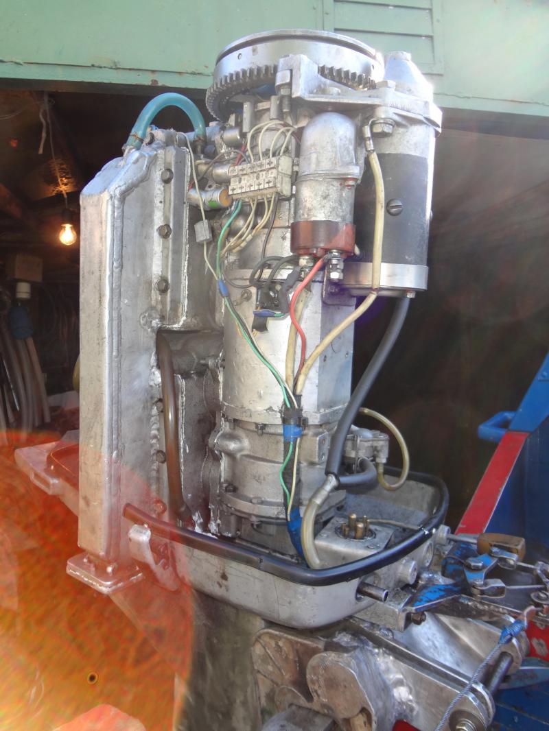

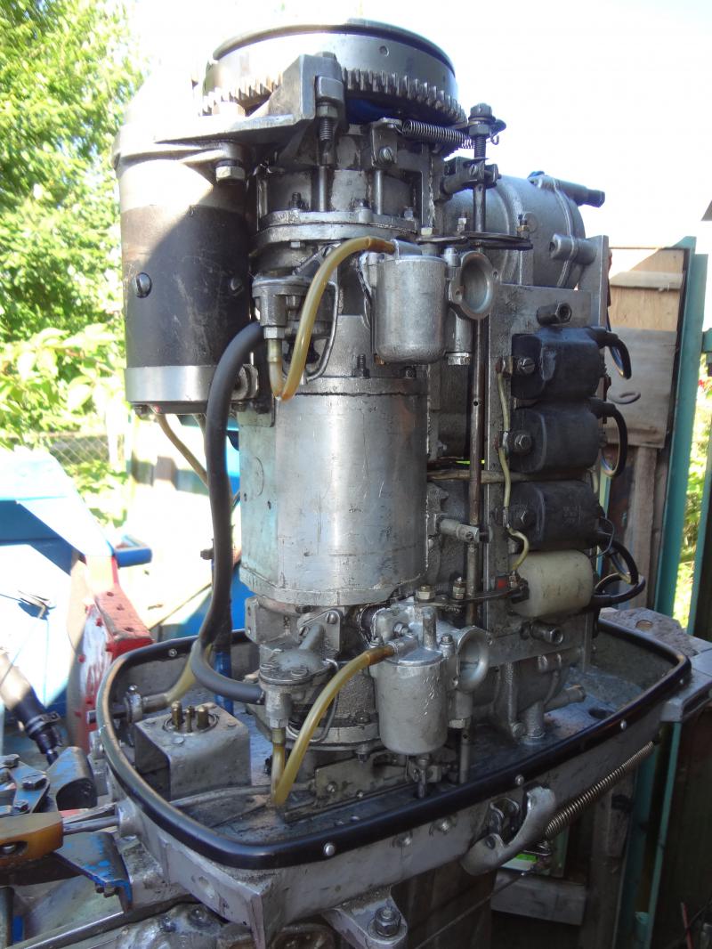

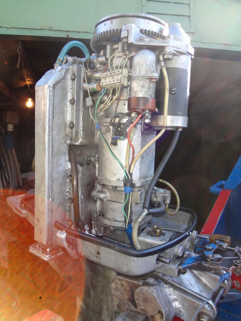

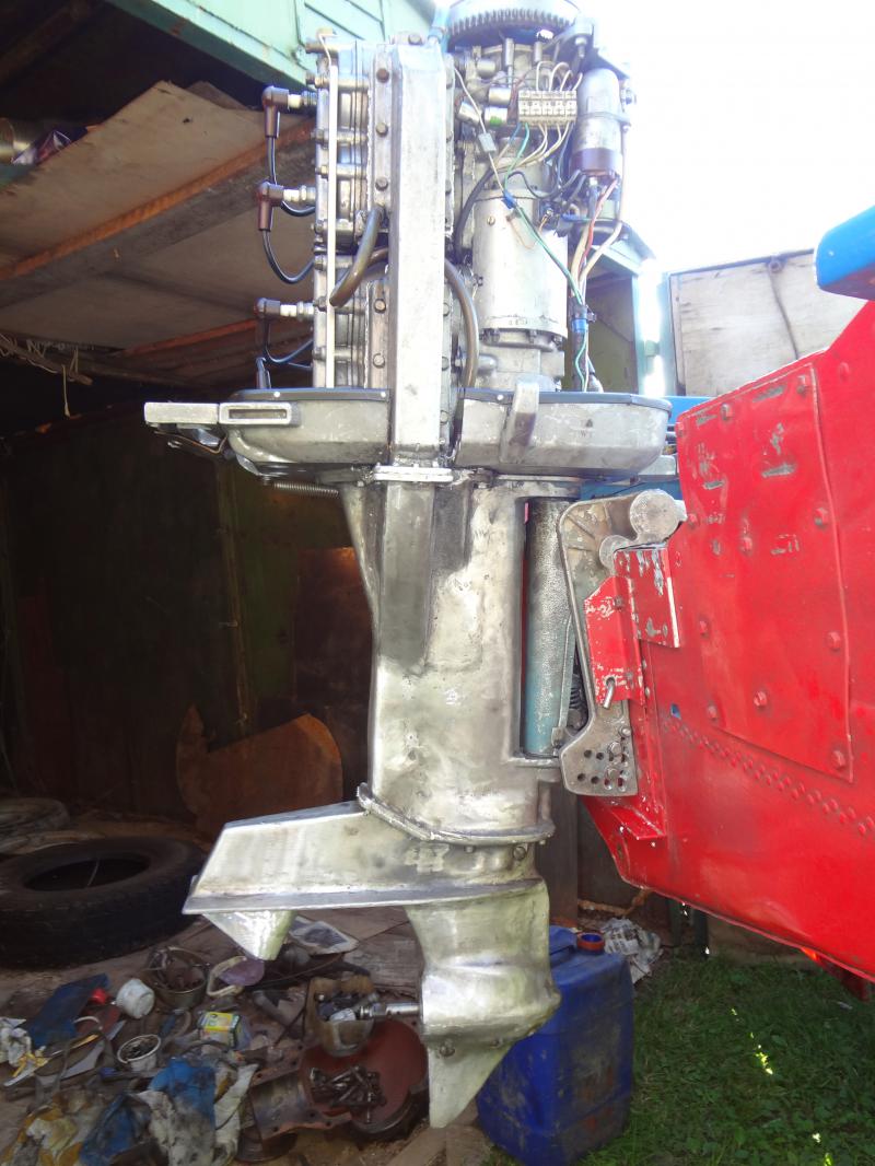

Привет всем , вот и фото того , что есть ... Не судите строго, все же.. хочу собрать... Глушак и две головы

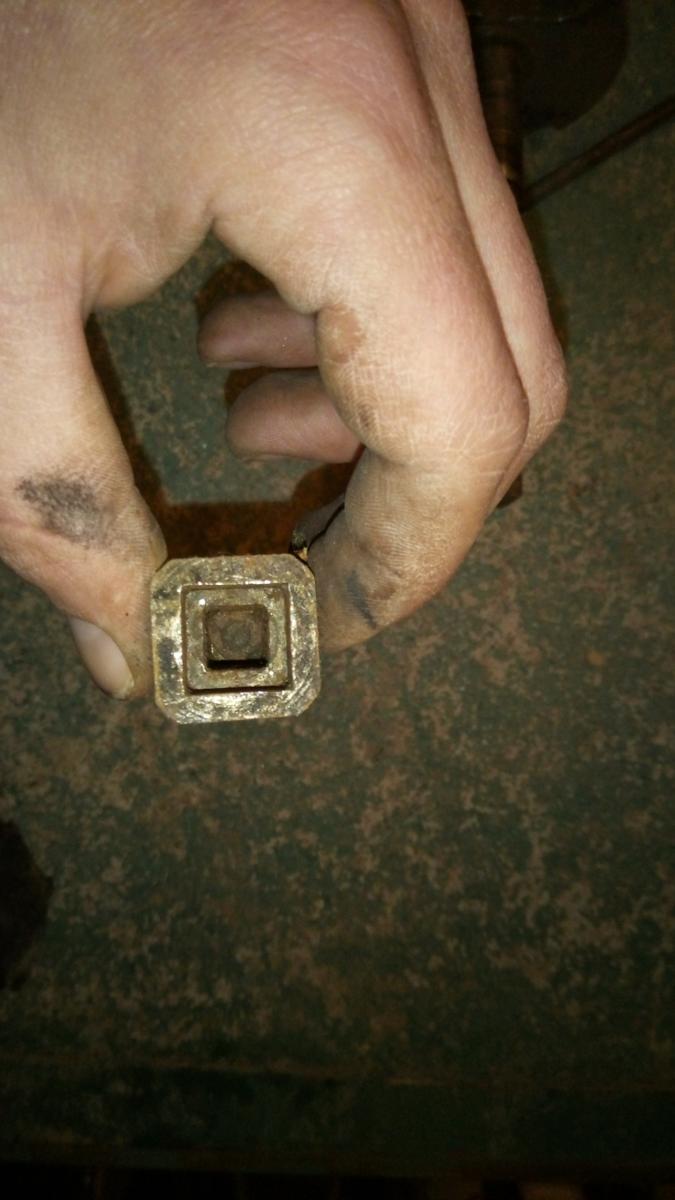

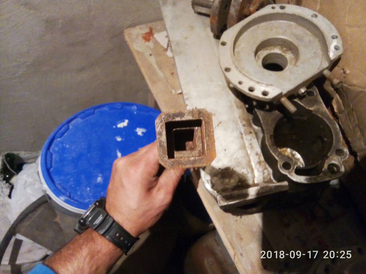

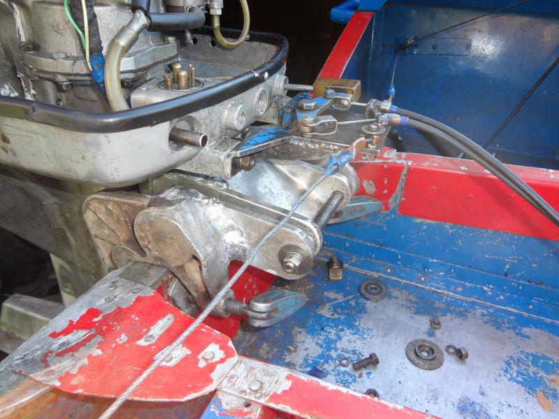

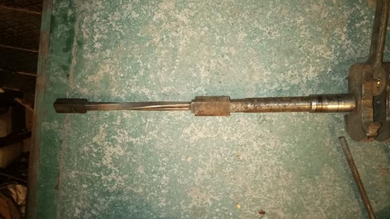

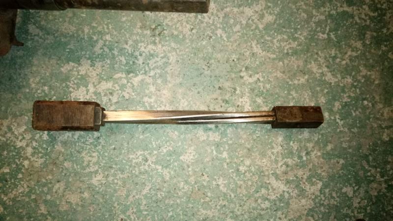

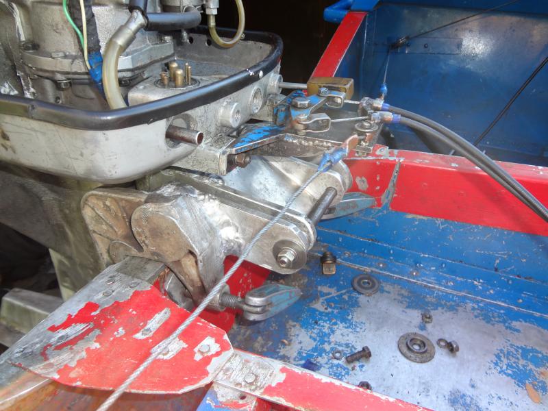

Торсион , его часть для КВ.
Alexey_8989
18.03.2017
542
183
Kremenchuk Ukraine
Прогресс 2 , Storm ST -249
Вихрь 25 - 2шт , Вихрь -30 и Вихрь 20

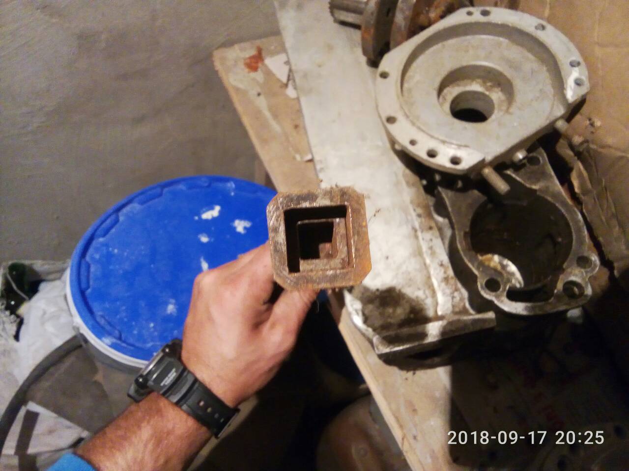

Он же , вид сверху и квадрат под КВ.

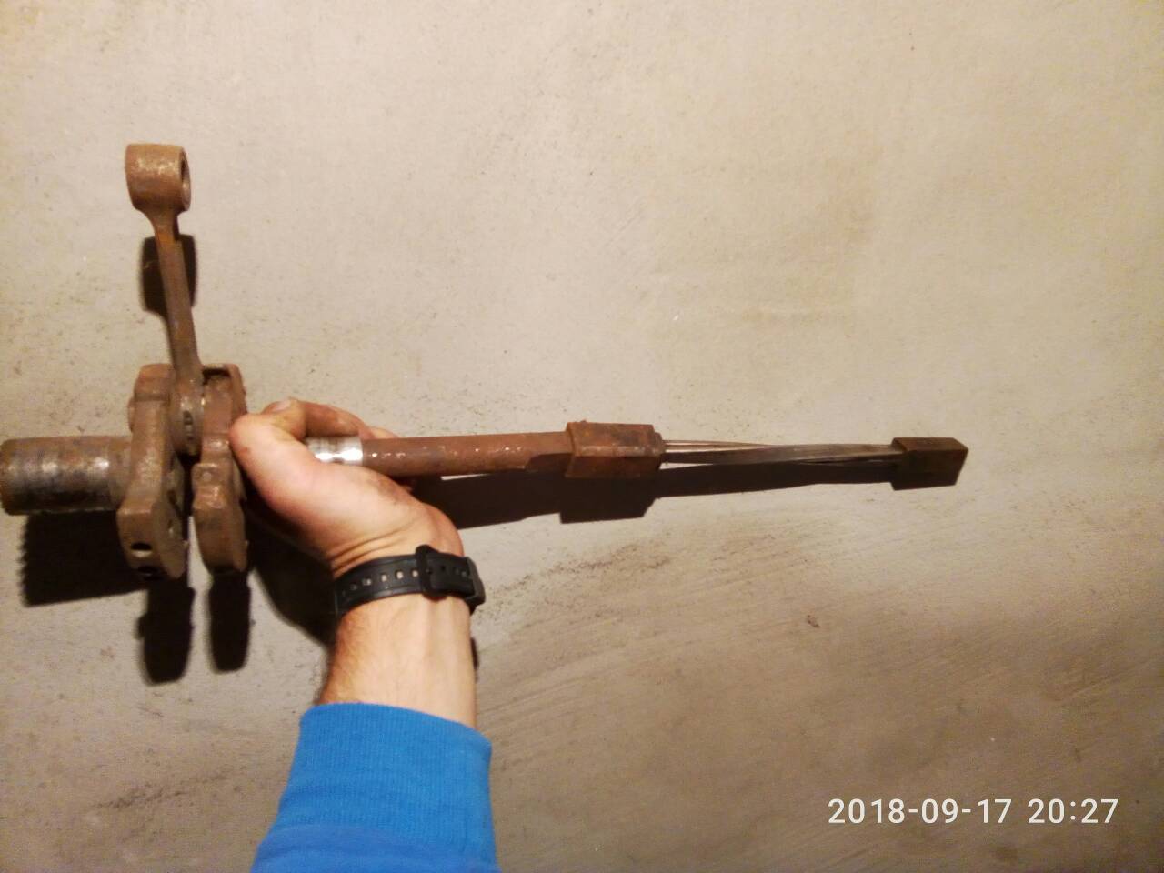

Вот так выглядит удлиненный КВ
Alexey_8989
18.03.2017
542
183
Kremenchuk Ukraine

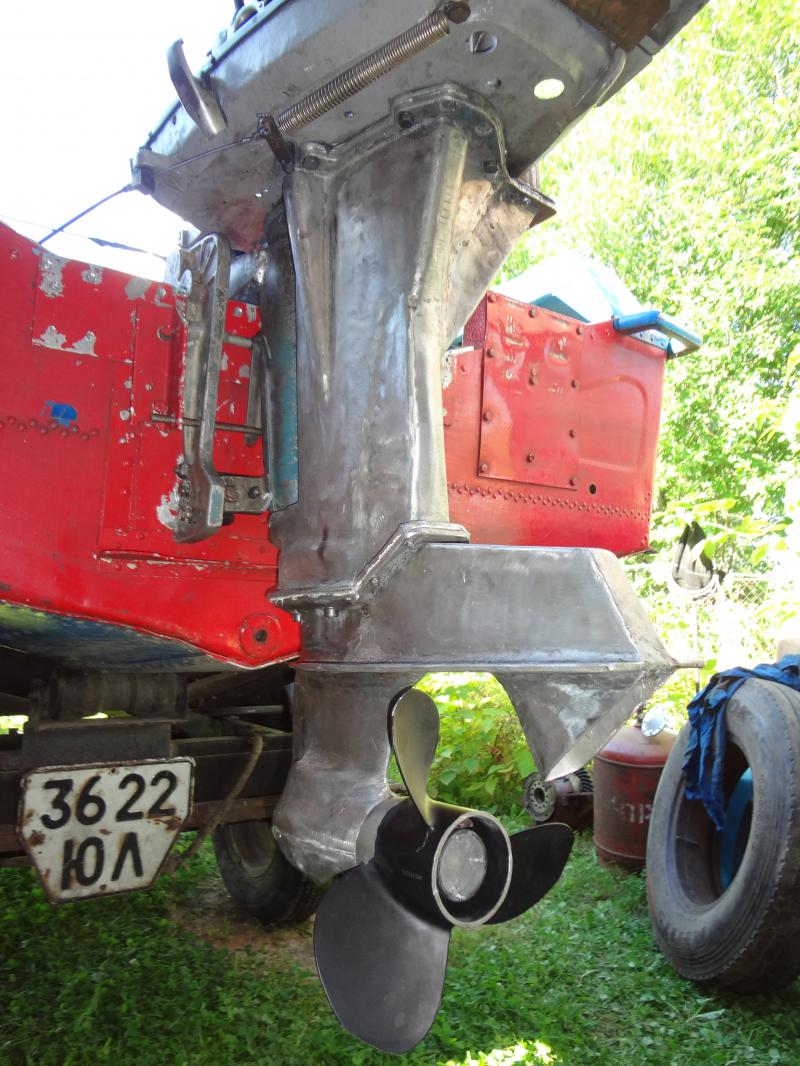

Эта длина соответствует обычной рессоре. Смело к ВШ редуктора.

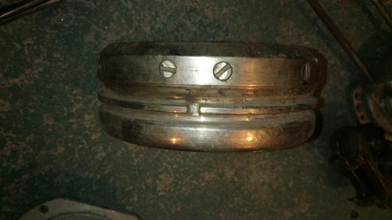

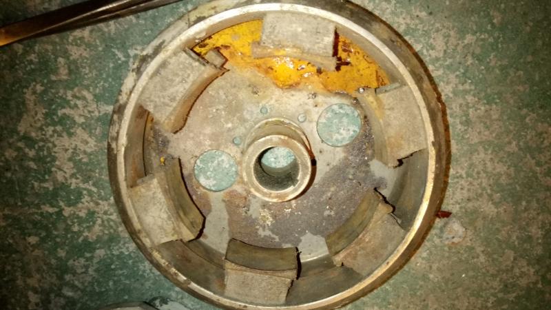

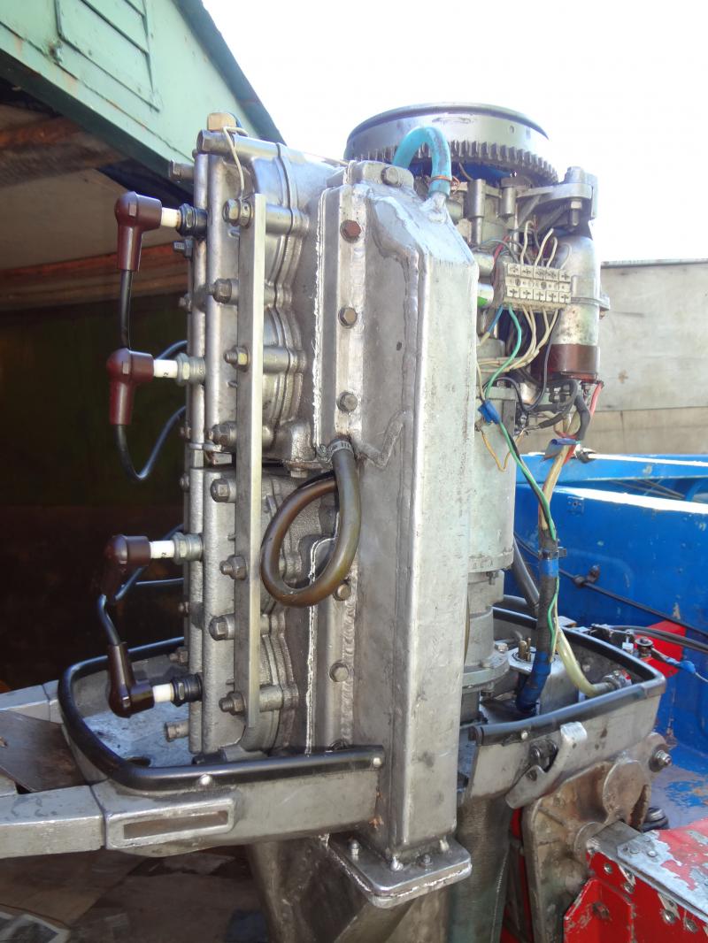

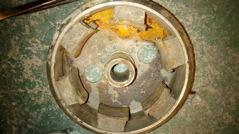

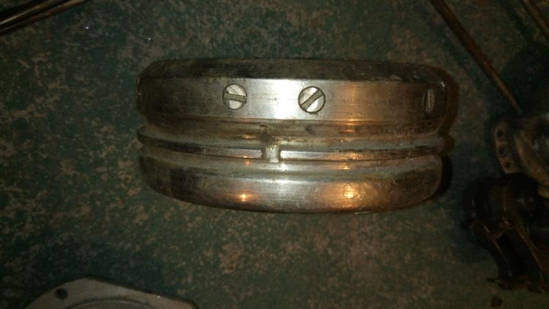

Маховик , чуть был вводе.. Исправлю.. Маховик вскрыт хромом и отбалансирован. Дальше фото без коментов
Заметно.Мотор этот в лом.

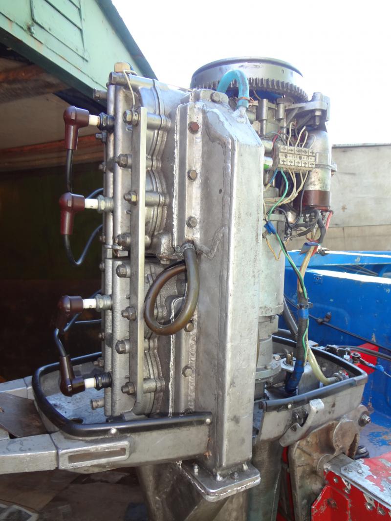

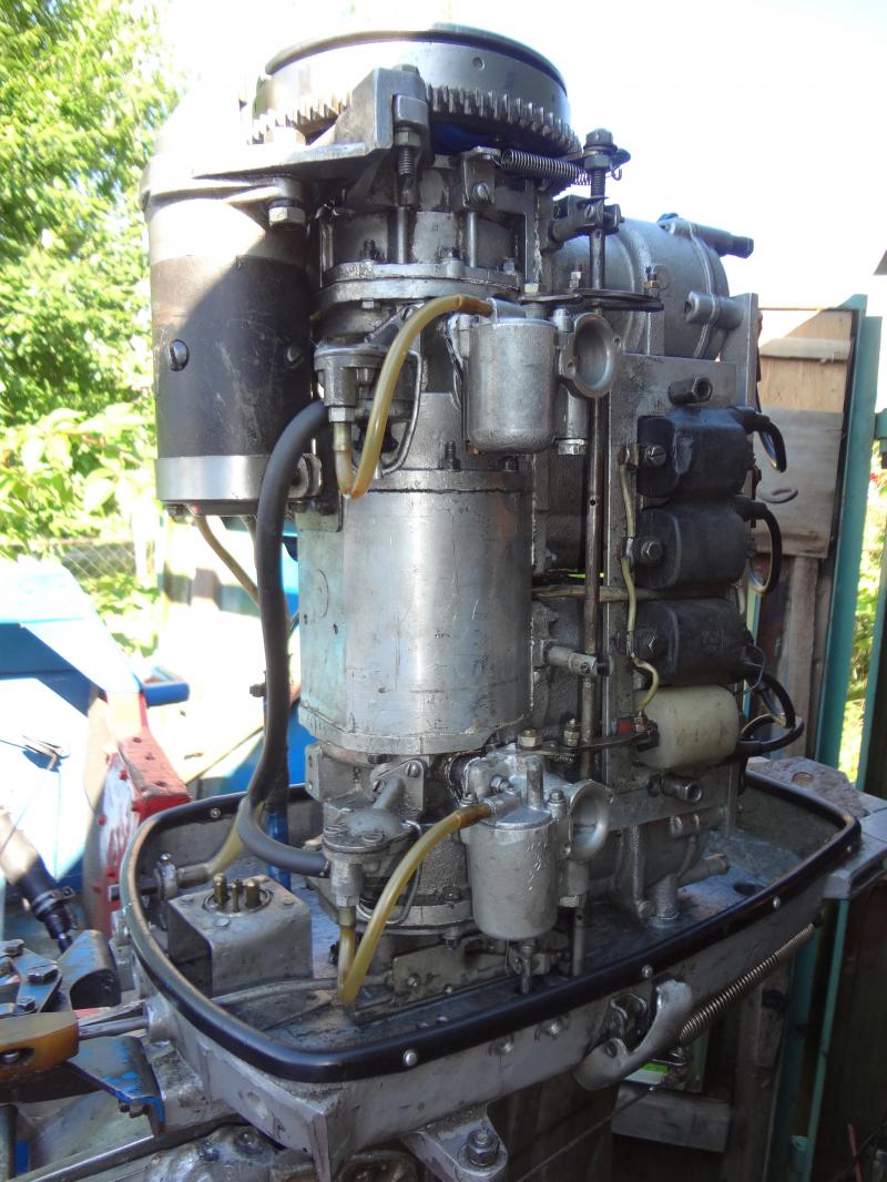

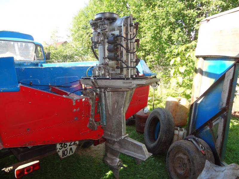

Вид сбоку
Потек потолок в гараже и попала вода... (((

Не выдержит редуктор ваших хотелок хотя до редуктора может и не дойти очередь.. Найдите два Нептуна и радуйтесь жизни .
27 093
2 147
Или два вихря, и будет счатье за минимум денег.

Да однозначно 2 мотора, смысла просто нет добавлять мощность.
4 лопасти не добавят много упора на швартовых но нагрузят редуктор.
Обороты останутся те же на тот же самый винт который В20 раскручивает, (а порой и одним цилиндром) и расход бензина получится не в коня овёс.
Увеличение винта потребует глобальных переделок редуктора и дейдвуда.
2 мотора сожрут овса столько же но упор будет в двойне больше потому как 2 движителя.
И плюс бонус, если один стал якорем то на втором до дому доедешь.
Не надо советовать два мотора - это у всех почти было и результат известен. Дайте Алексею достроить и запустить мотор, проехаться на нём. У вас же ни у кого такого мотора не было в пользовании, а у него будет.
Ему интересен результат, и многим то же интересен. А доехать если что и на докатке можно, её никто ещё не отменял.
з.ы. А, редуктор можно и от Нептуна прирастить и винт заказать с большим шагом - было бы желание и возможность.

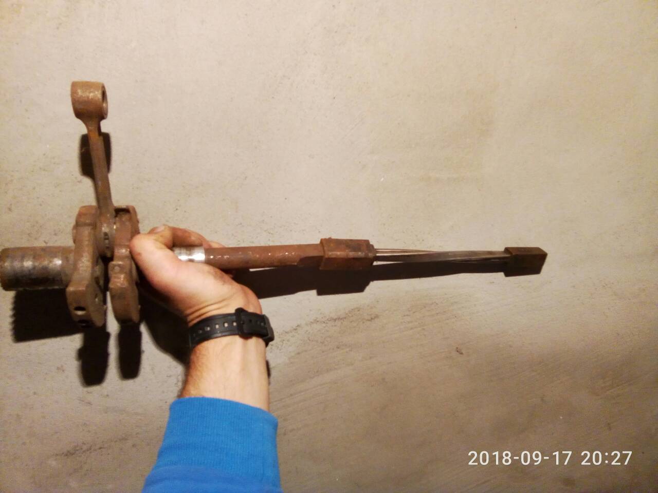

При СССР делали 3хц.Вихри. В городе было несколько, на одном ходил. Тяга ломовая, со слов хозяина сворачивает рессоры и собачки ручного стартера, винта родного не хватает.
Рессора выполнена вот так. Винт четырехлопастной.
Messerschmitt
27.10.2017
548
107
Рівне, Україна
Вано

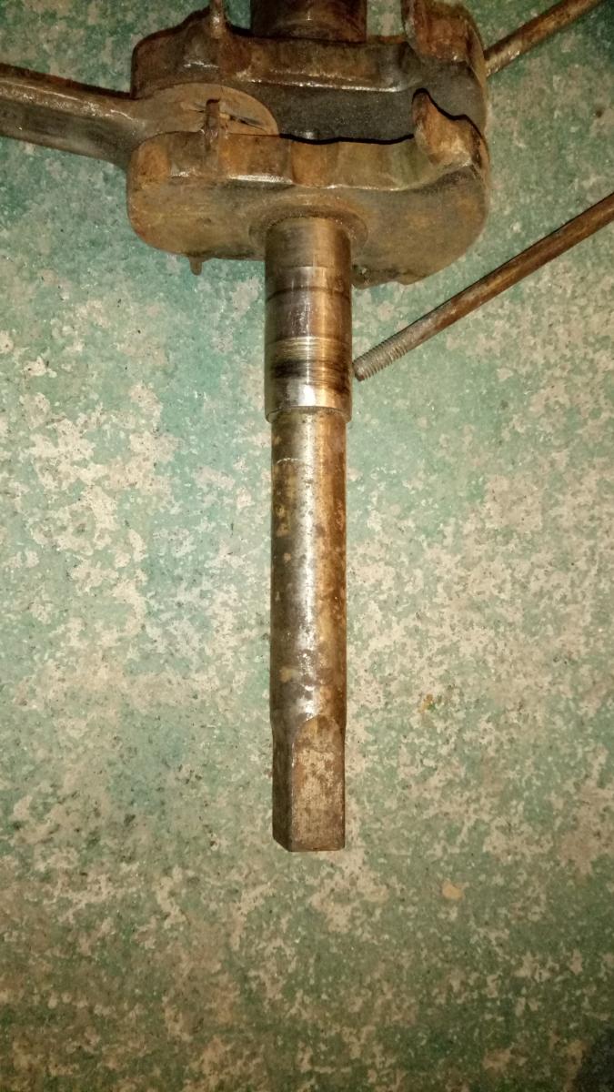

Якщо не важко - зроби більш детальне фото колінчастого валу будь ласка.
печкин
07.09.2018
2 104
290
украина,киев
надувнуха
мне попадалась,причем даром,голова 3х цилиндрового вихря,выполненная на базе цилиндров от 20-ки.
после аналитических раздумий,голова перекочевала следующему мечтателю.
вал был собран из 3х коленвалов,номера на кривошипах были разные,или отсутствовали.
средние опоры должны в таком винигрете прошлифовываться с напрессовкой цилиндрических втулок,а потом прошлифовываться в размер наново.
что на моем,что на вашем валу,это не делалось.
т.е. подшипниковые посадки на нем не соосны априори.
не уверен,что моя голова даже работала.
я бы с таким конструктором не возился,а разобрал бы его на запчасти.
с него можно взять карбюраторы с бензонасосами,а также поршни с кольцами.
по состоянию поршней-колец,будет видно,работал ли мотор,и как долго
